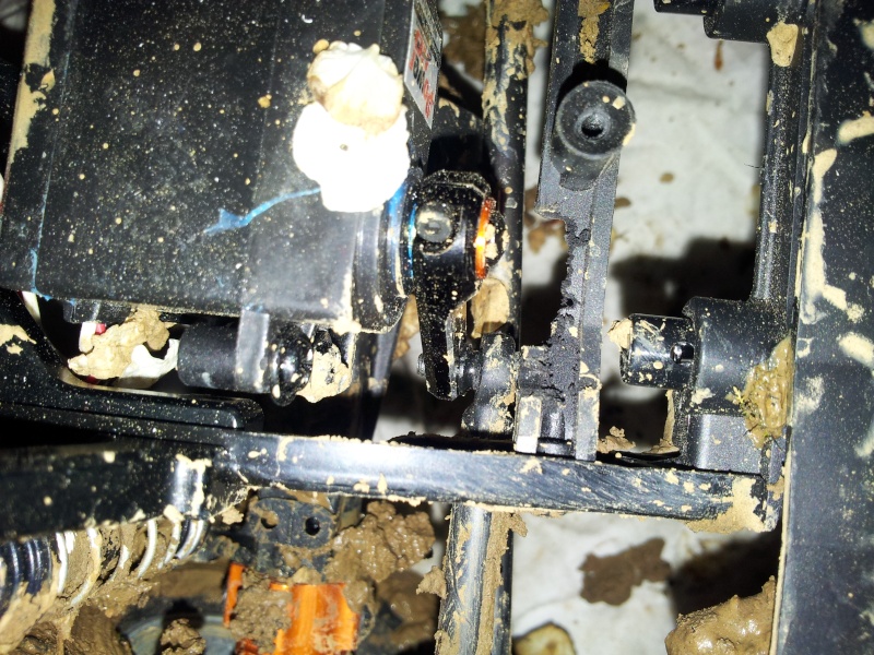

    j'me suis rendu compte que lorsque je braque à fond à droite et la suspension droite est en compression ,mon palonnier de servo de direction vient buter sur la petite barre de direction

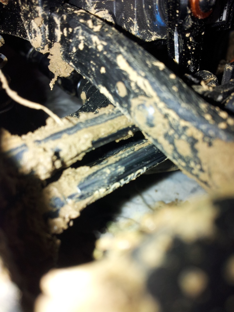

    c'est comme çà que je l'avais implanté ,sauf que les câbles de la lipo sortants par le dessus de la lipo viennent toucher la carro et m'oblige à la surélever

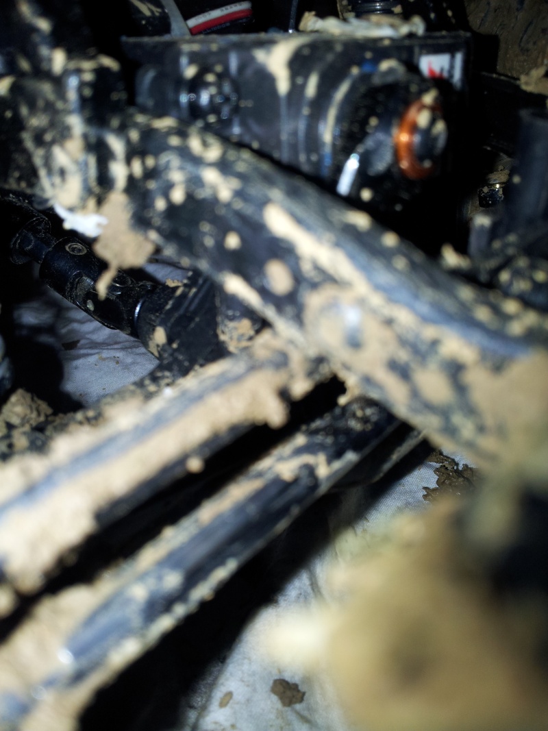

    sur ces photos ,on vois le chassis qui but dans la barre de direction
    et sur celle là la visse du palonnier qui touche le renfort plastique

    une idée de comment faire pour que le châssis ne touche pas la barre de renvoie de direction
  14. hanjin-san
    10 090
    5 505
    La barre qui touche le longeron, c'est un défaut de conception.
    Perso j'ai laissé comme çà sur le miens, çà ne gène pas :smile3:

    Bah c'est un peu c*n d'avoir conçu le bazar comme ça!

    j'ai réglé le problème en surélevant le support servo de direction ,et çà touche plus :yes3:

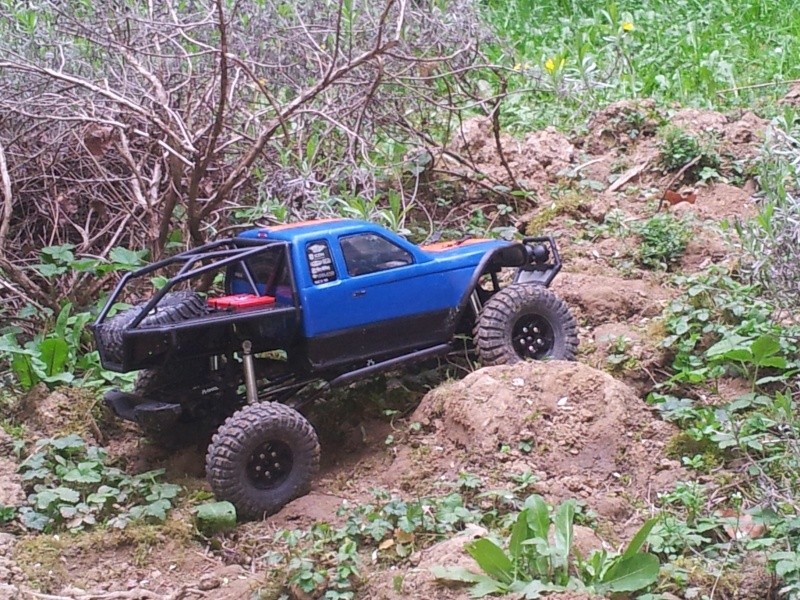

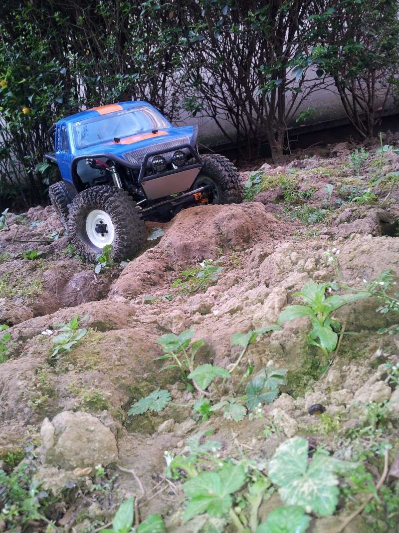

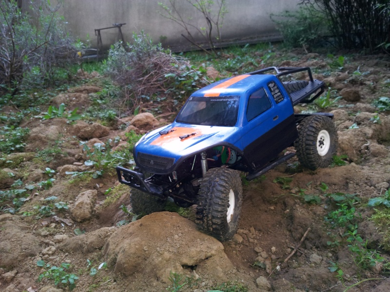

    j'me suis fait un ch'tit délire avec la carro d'un Honcho "préparation Big grimpettes"
    Découpage des ailes pour laisser passer les jantes 2.2 qui ne sont pas encore dessus
    J'ai du bol ,les jardiniers ont labouré une parcelle de terrain qui est juste devant ma terrasse....direct au park :wink3:
    Avec les jantes blanches
    Avec les jantes noirs du 6x6 ...legerement moins large que les blanches
