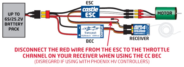

    en fait ,l'ESC sera un Sidewinder sct et non un SV2
    je sais que le sujet a ete abordé 1000 fois mais, j'ai un GROS doute sur "comment installer" le bec
    Ne l'ayant jamais fait ,je crois qu'il faut couper des fils de l'ESC et du servo de direction et souder ceux du Bec
    Je sais qu'il y a des schemas explicatifs
    mais euh.... j'suis pô bien sur de moi :disap3:
  3. hanjin-san
    10 090
    5 505
    Si tout va fonctionner en 6V (servo et recepteur), branches le tout comme sur la première image de ce post et normalement, tu n'as pas besoin de charcuter les fils :smile3:
  4. nono75
    nono75 membre
    14 Octobre 2013
    471
    53
    donc ,d'apres l'image
    d'un coté ,le bec se branche sur le recepteur et suprimer le fil rouge qui part du recpteur... sur quel canal brancher ?
    mais de l'autre (là où sur le bec il est marqué +/-) faut bien souder les fils sur la prise Dean (dans mon cas j'ai du Dean)

    Le mieux est de suivre ce schéma
    C'est ce que j'ai fait sur mon wraith et ça marche nickel
    J'ai utilisé des rallonges de servo pour ne pas couper le fil du bec :)

    Ce schéma est bien quand tu as une tension différente entre le servo et le récepteur :roll3:
    Si tout est alimenté avec la même tension, çà ne vaut pas la peine et le schéma Castle suffit :smile3:

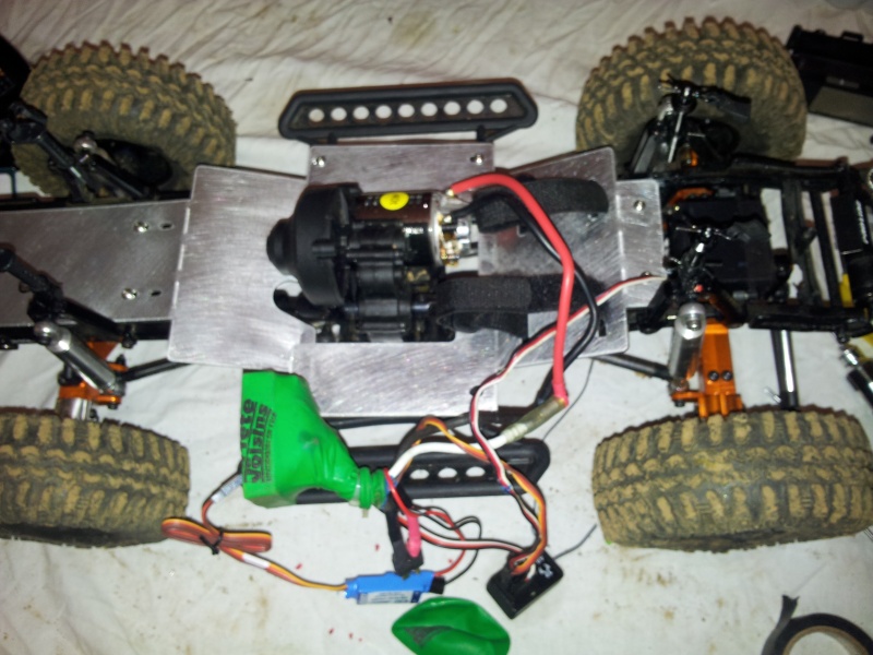

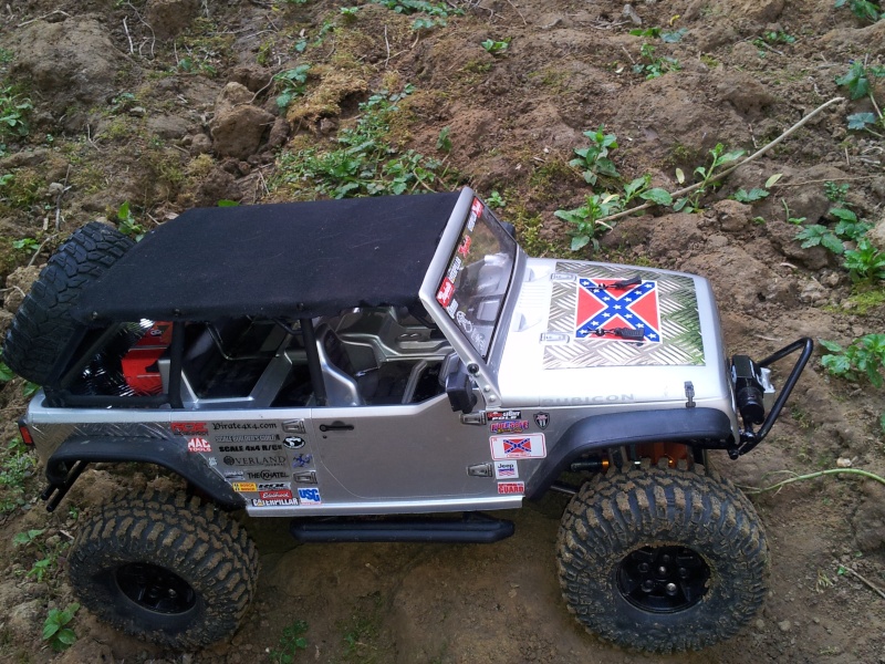

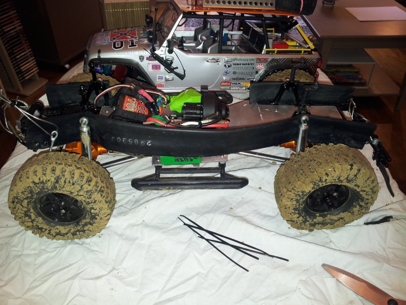

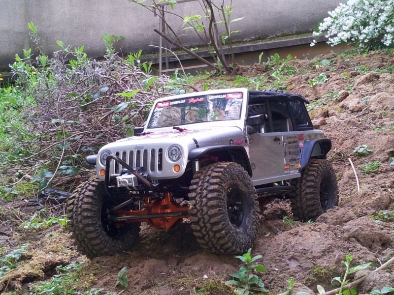

    Travaux du jour:
    installation du moteur TorqueMaster Pro 540 ... un couple de ouf et un frein moteur diabolique   :yeah3:
    j'attends le retour du BEC programmé à 6V (merci à Nico13)
    installation des ponts (coques) GPM
    new déco

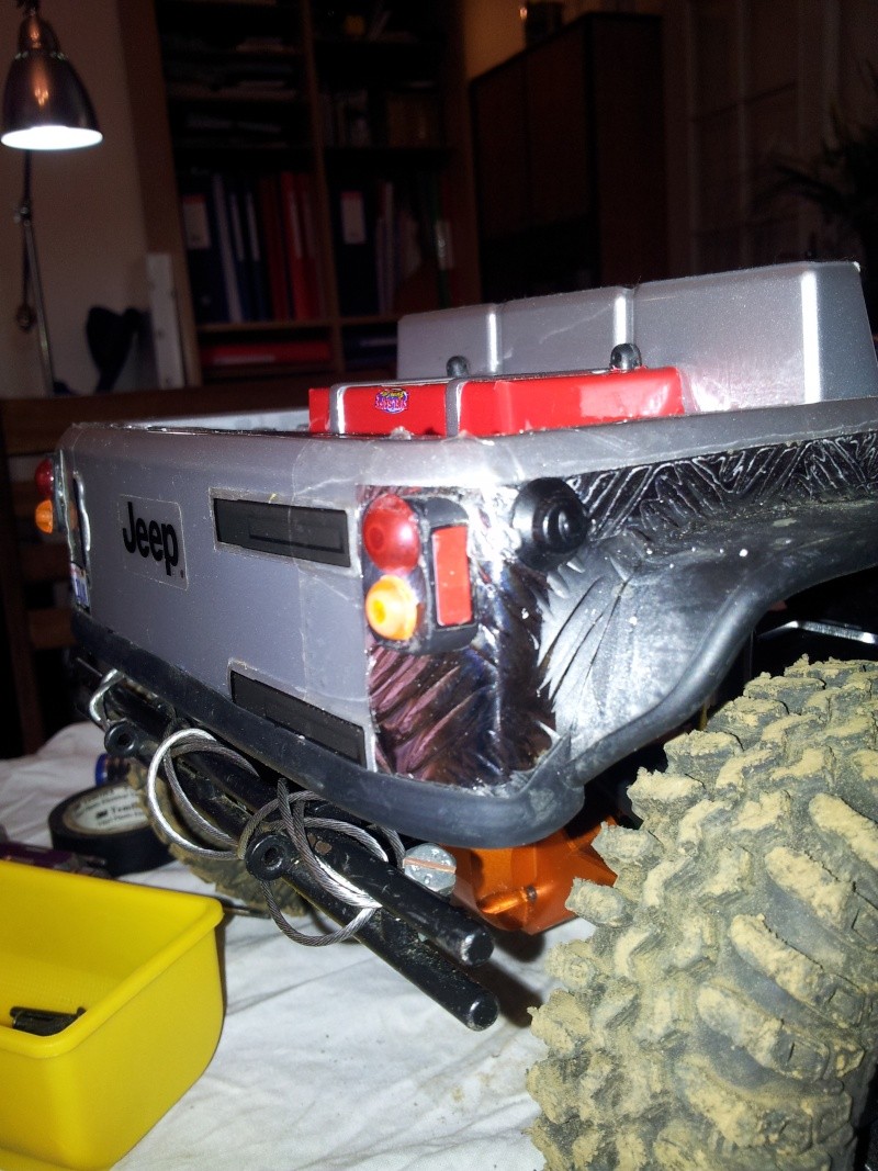

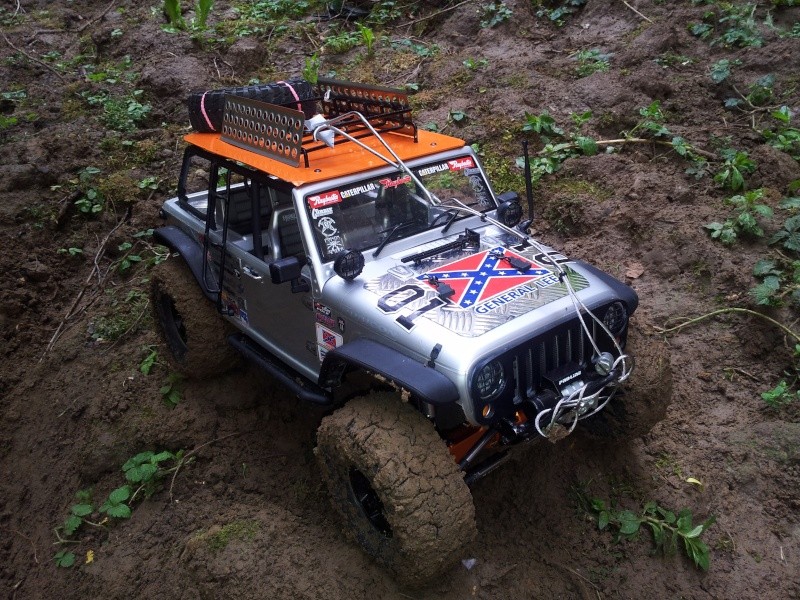

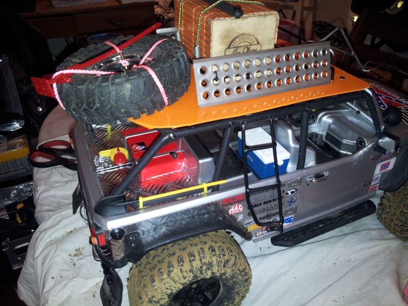

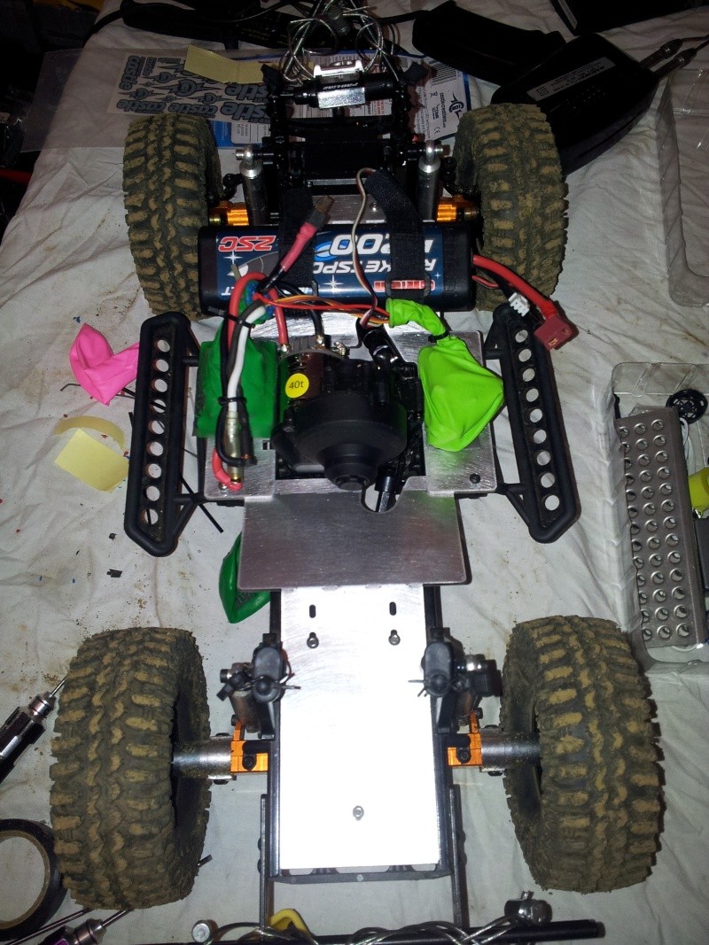

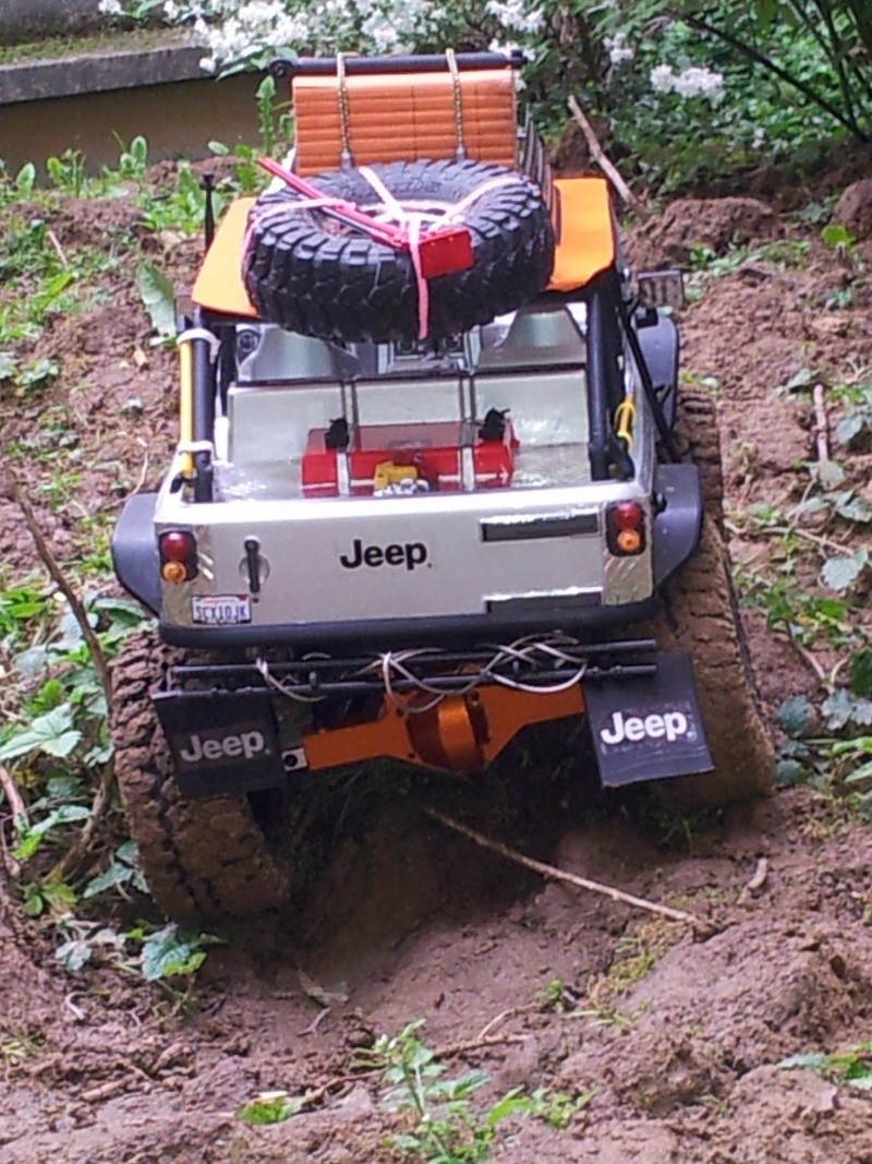

    today ,petits travaux d'implantation
    pose des plaques qui servent de support à l'electro + installation du BEC
    esthétiquement ,j'ai ajouté qques petits trucs
    feux arrières en relief
    rajout, d'accessoires ,fabrication d'un toit,pose galerie,cable de treuil,deplacement de la roue de secours ,phares additionnels

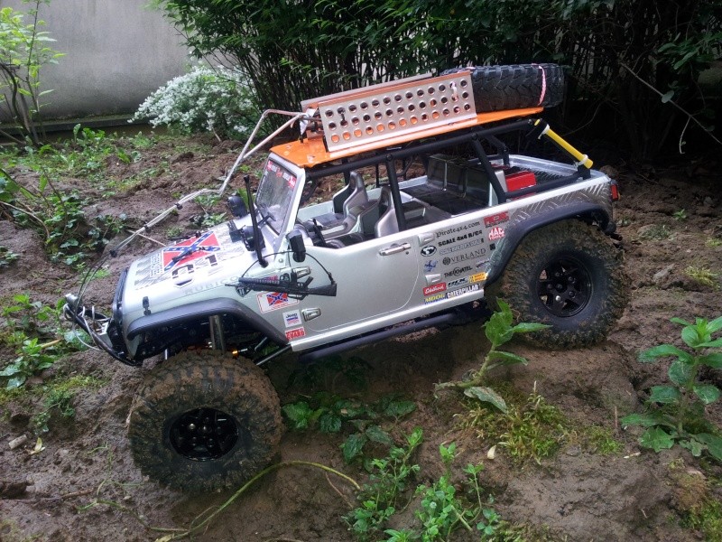

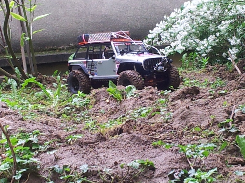

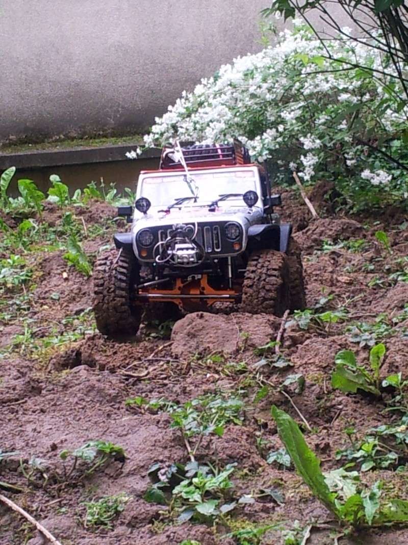

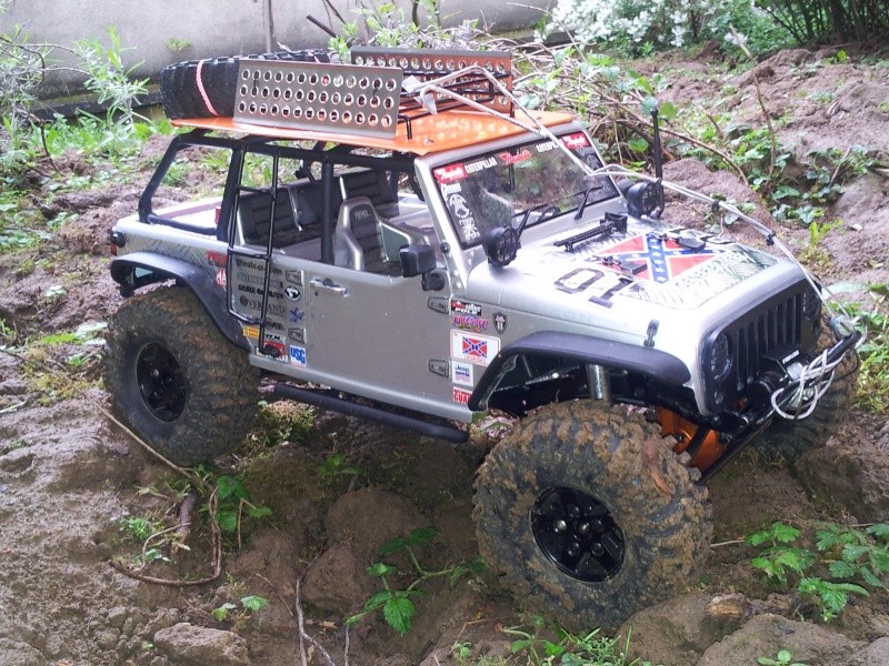

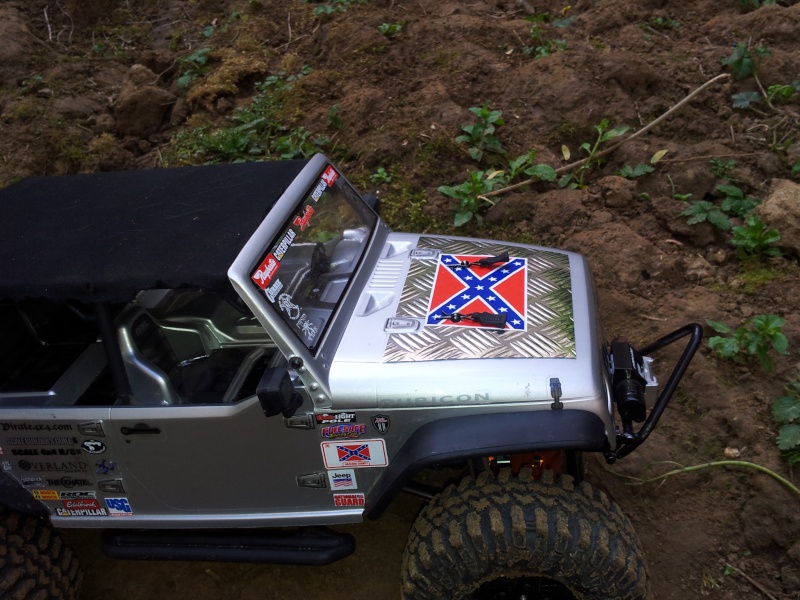

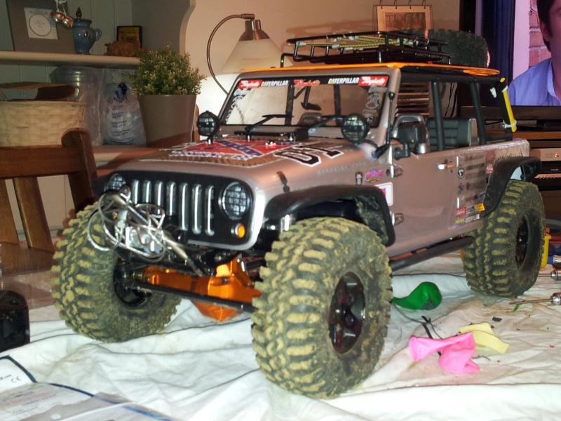

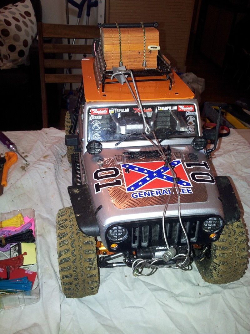

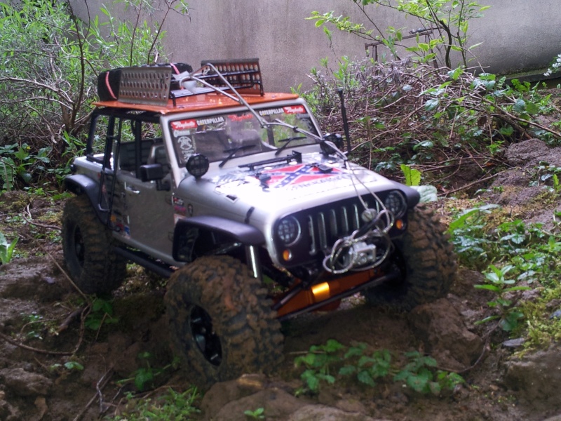

    vu que j'me suis cassé le 5eme métacarpe y a 2 semaines et que je ne peux toujours pas conduire ma moto ,j'en profite pour modifier mon Rubicon ,meme si c'est pas pratique sans l'usage du p'tit doigt
    j'ai quasi fini la deco ,manque encore qques accessoires que j'attends
    pose d'une échelle de Def90 ,encre terrestre avec son (vrai) cable,phares longue portée,cric sur le capot,plaques de désensablage ,bouchon d'essence (de DEF90) essuie glace (de DEF90)
    De ce coté: fusil (on sait jamais se que l'on croise   :mdr3: ) une hache , une antenne (qui est un levier de vitesse de DEF90 coupé et rallongé d'une gaine thermo)

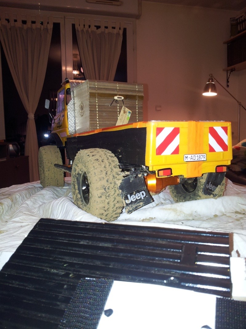

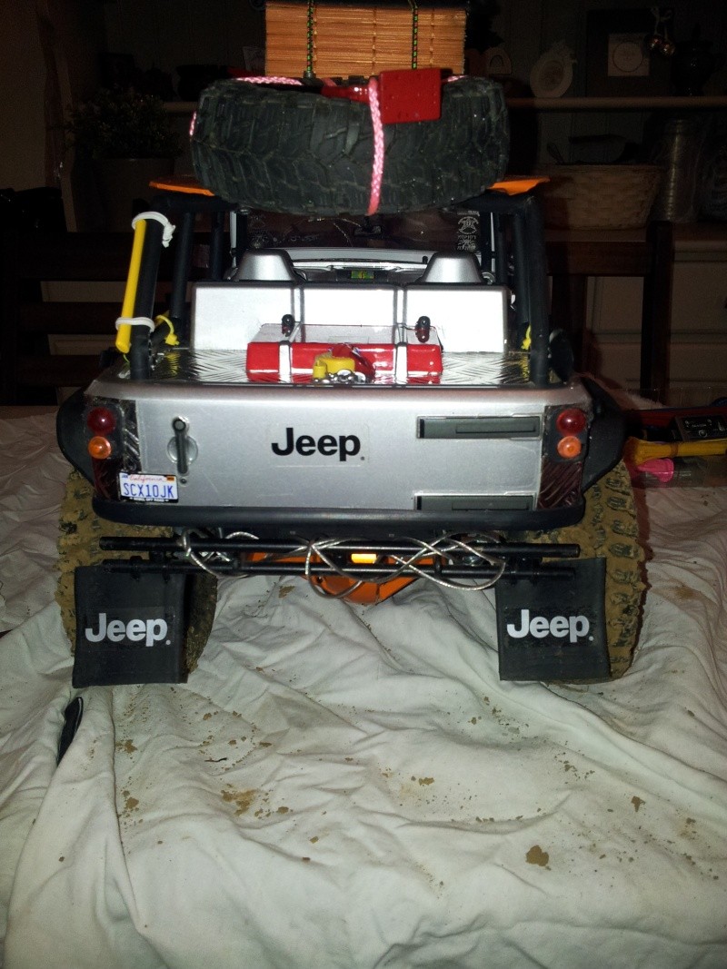

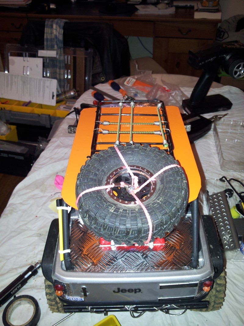

    bavettes caoutchouc (dans une vieille chambre à air)
    suivi de la pose d'autres accessoires...et c'est pas fini
    vous noterez le re-cyclage de la boite de chocolats  :D
    et toujours avec de la chambre à air, fabrication de "contre projections"
    en action

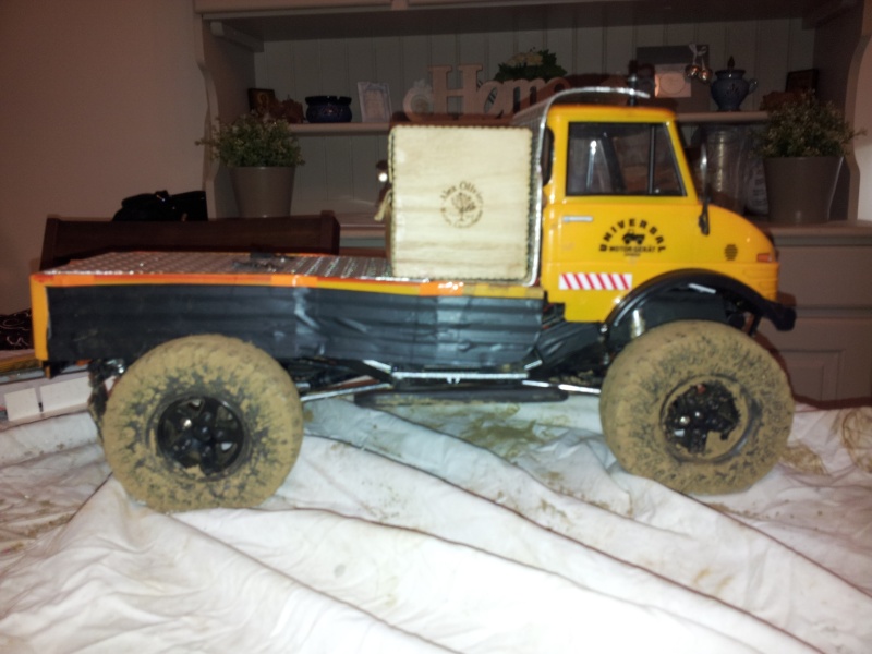

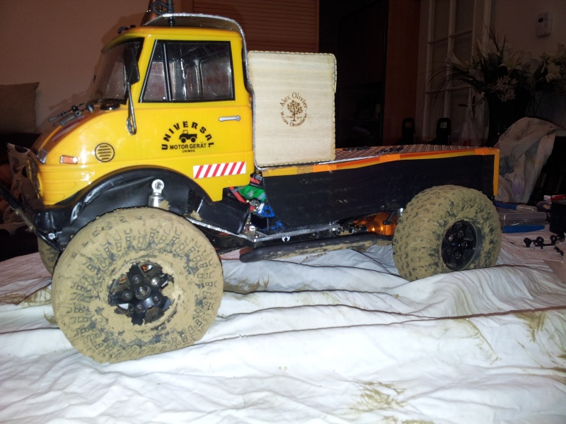

    j'fais du monologue mais c'est pô grave,j'continue :mad3:

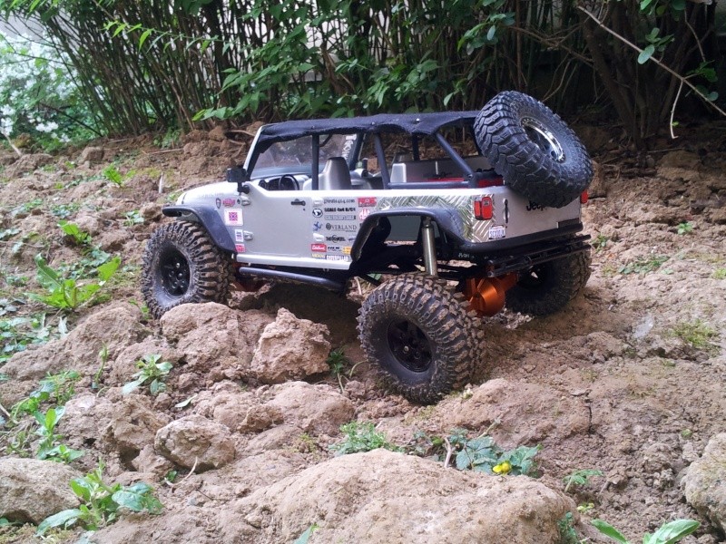

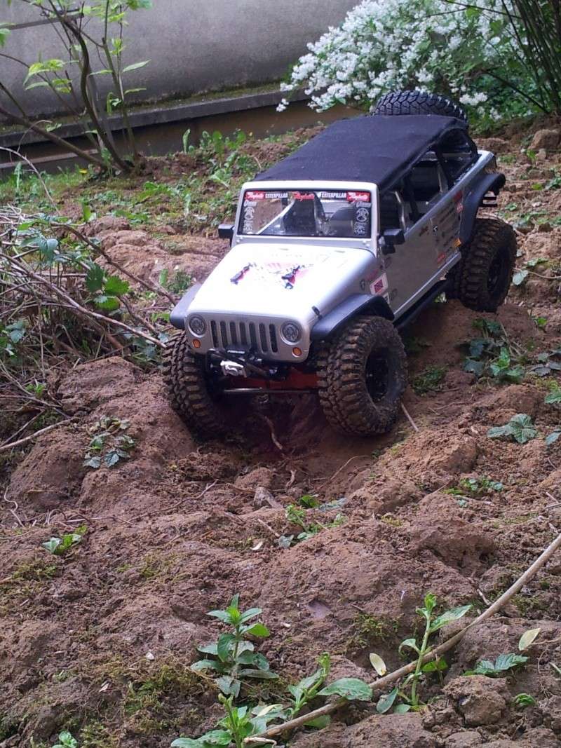

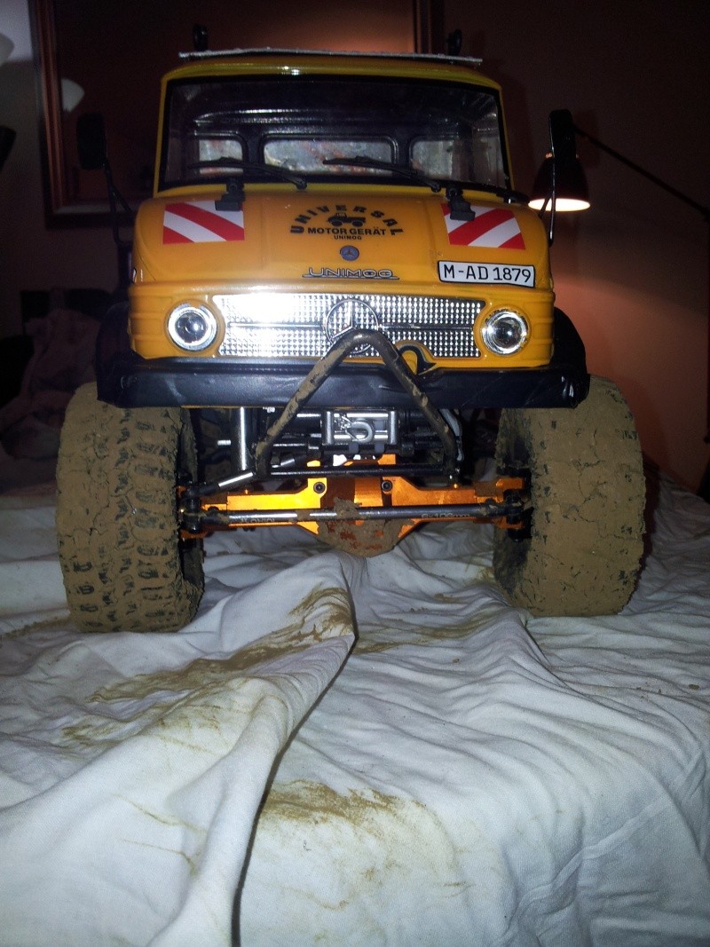

    Le Rubicon etant "fini", j'me suis attaqué à ma carro d'Unimog pour l'adapter au châssis SCX
    j'tiens à préciser qu'elle était toute découpée, donc j'ai dû "bricoler"
    le plateau est mono bloque ,le tour a été rétrécie en largeur
    Tout n'est pas fini,qques accessoires (j'suis un manique des acces:laugh: )
    J’hésite à lui mettre des jantes 2.2
