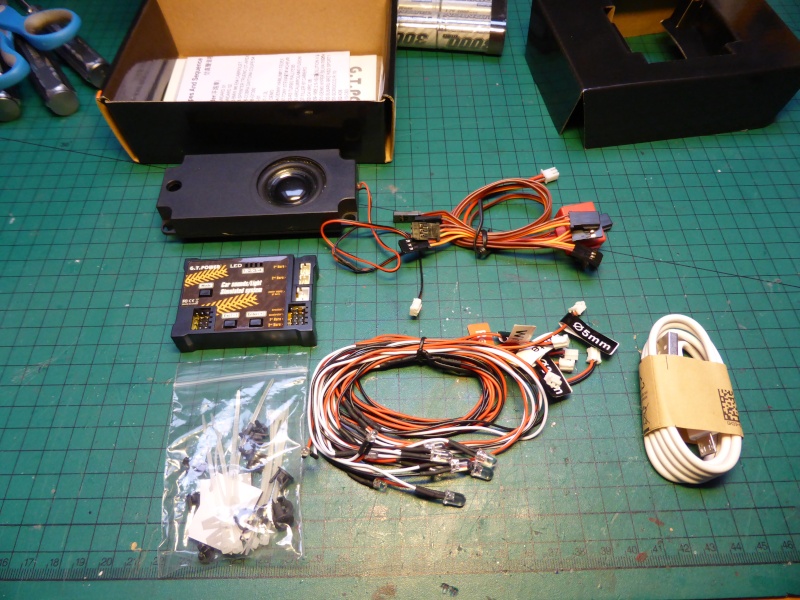

salut à tous, je viens vous faire partager mon dernier achat. je viens de recevoir un nouveau module sons et lumières. le GT Power GTP-139. La première fois que je l'ai vu sur le net, ce module m'a intrigué car il est livré avec un câble USB et 40 sons déjà installés. Donc j'ai craqué et je l'ai commandé "pour voir". J'ai pris le temps de le tester et de voir comment il est conçu matériellement et logiciellement. Pour la partie "lumière" c'est du "classique" avec veilleuse allumées en permanence, phare en marche avant, stop/feu rouge arrière, feu de recul et clignotants. Pour la partie "son" là ça devient + intéressant, les 40 sons intégrés sont dans l'ensemble assez réalistes et l’échantillonnage en fonction de la vitesse n'est pas trop mal restituée. j'ai l'impression qu'ils se sont fortement "inspirés" des sons disponibles dans le module ESS-SOUND. En // il est possible aussi d'avoir sur 2 voies supplémentaires un klaxon et une sirène. A la différence du module ESS SOUND qui a un format propriétaire, l'ensemble des données présentes sur le GTP-139 sont accessibles via USB Il y a un fichier de config à la racine que la mémoire permettant entre autres de modifier certains paramètres comme le bruit de frein lors du freinage ! Le reste de la mémoire est constituée de répertoires contenant les sons échantillonnés en fichiers WAV. le truc rigolo c'est que la mémoire interne du module est un micro sdcard de 4Go "collée" sur le circuit (actuellement avec les 40 sons, la carte est utilisée a moins de 600Mo!)!! Il est possible de lire et d’écrire sur cette mémoire donc ça laisse des possibilités de modification. L'ensemble est piloté par un processeur ARM. je vous ai fait une vidéo résumant l'ensemble des fonctions de ce module. Trouvable, entre autres, chez rcmart ou Hobbyking en re badgé et il est possible aussi de le trouver en cherchant bien a moins de 30€ "free shipping" sur la Bay. perso, je trouve enfin ce module a un prix à - de 30€ très correct pour équiper un modèle (perso j'envisage un camion et peut être le 6x6) A++
