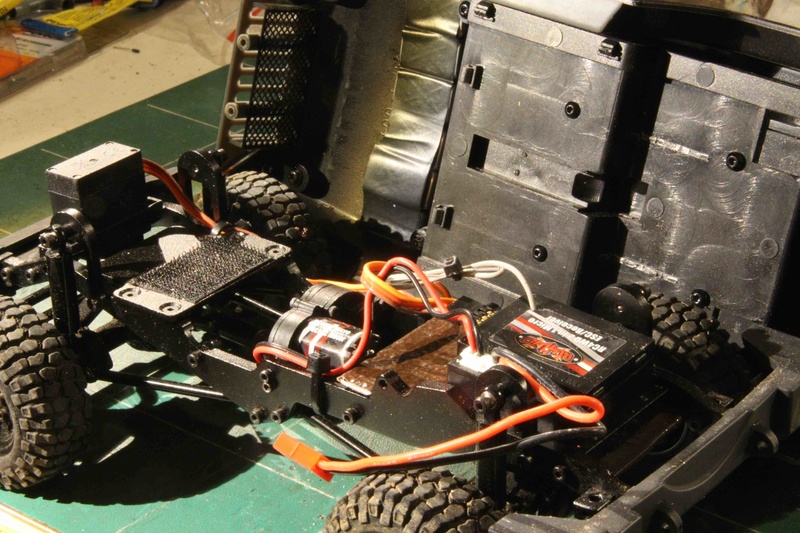

    En attendant côté électro, je n'ai pas eu de problèmes en tournant le bloc ESC/recepteur car j'ai été bien plus radical :D :
    Paf ! On inverse tout ! Inutile de dire que niveau grimpette, c'est presque le jour et la nuit avec la batterie à l'avant.
    J'ai aussi rajouté une rangée de plombs de jantes sous le capot.
    Ma 850mah rentre pile poil, posé comme cela. Ca passerait bien aussi avec l'intérieur du Bronco, mais moins évident sans modifs ou batterie plus petite sur le D90, à voir...

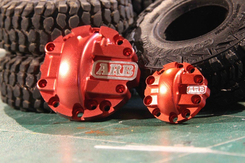

    Je me aussi pris les coques de ponts ARB :p :
    A côté d'un modèle au 1/10 pour comparer. Même si c'est plus petit, ça reste très fidèle et jolis !

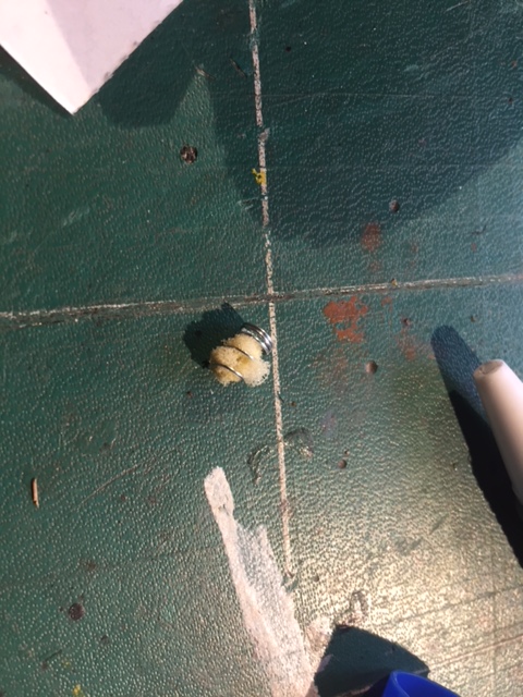

    On démonte alors la coque de pont pour le remplacement ce qui donne l'occasion de vérifier le graissage.
    Il est présent, mais il a pas mal giclé sur les côtés. J'ai donc remis de la graisse avant de remonter.

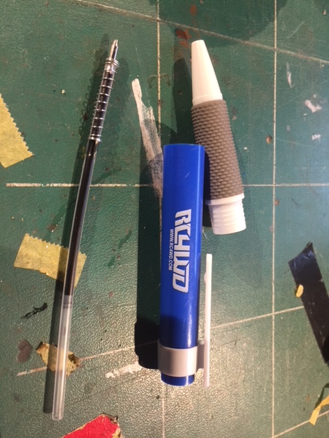

    J'ai ensuite essayé de bidouiller des ressorts plus courts et/ou plus souple pour mes amortisseurs avec ceux de stylos :
    Je les fais prendre dans ma mousse pour aider en fonction :
    On verra ça pendant un test, mais j'ai retrouvé un peu plus d'amortissement forcément, sans trop relever ma caisse.

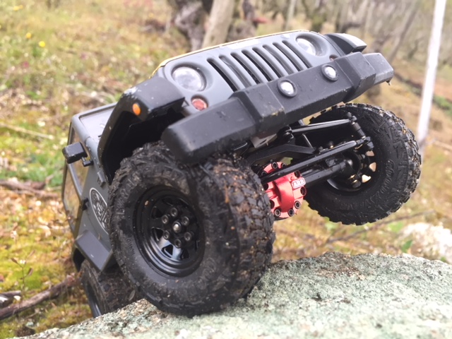

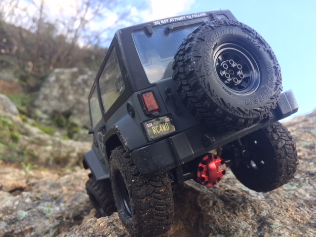

    Quelques photos pendant une sortie rapide:) :
    Bon ben les plus gros pneus aident bien et accroche bien plus (y) !
    Après c'était humide aujourd'hui....(n) donc à voir à l'avenir.
    En tout cas j'ai poussé le microbe et je me suis fait un rétro ! Ca tiens bien, mais faut pas pousser non plus ! A force de chocs...:D
