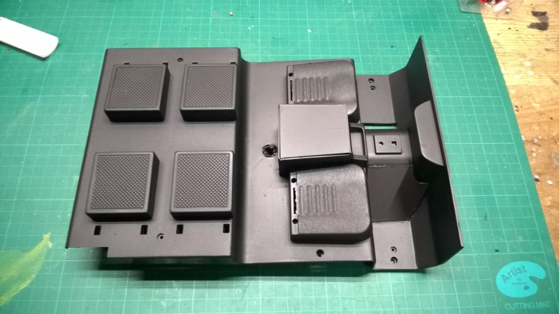

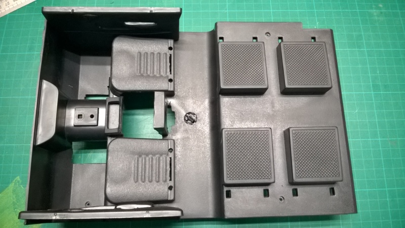

    Tu devras charcuter l habitacle pour faire passer la transmission.
    Avec un peu de soin ca se fait bien et ce n'est pas trop visible.

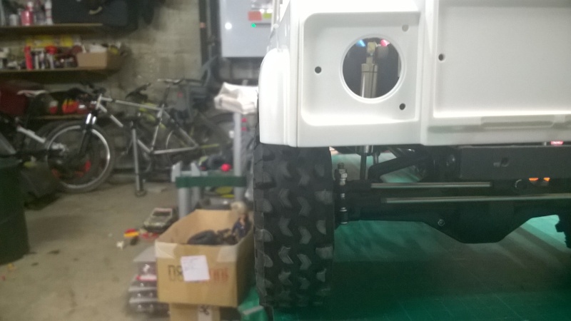

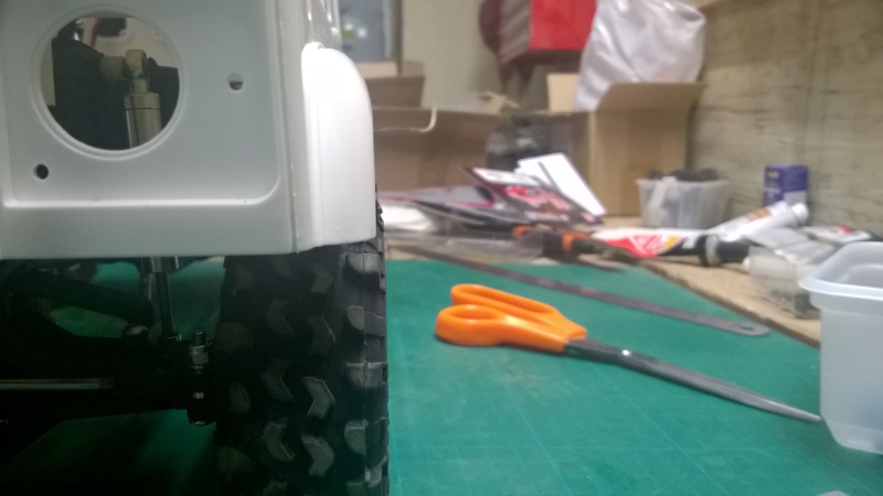

    Si tu veux avoir des jantes à faible déport sur des ponts SCX10 dont l'ensemble ne dépasse pas trop de la carosserie d'origine sans avoir à rajouter des fenders, tu as ces jantes :
    Neu 1.9" Crawler Aluminum Wheels 4pcs für AXIAL/RC4WD TF2,D90 /TAMIYA CC01/JEEP
    A prendre en déport 18.5mm. Ca donne ce résultat sur un Def :
    PS : ca ne veut pas trop dire grand chose 60% scale / 40% crawler vu que ces machines sont très différentes. Mais dans l'esprit ça veut dire que tu veux te faire une voiture plus dédiée franchissement pur (classe 2 voire 3 style proto)
