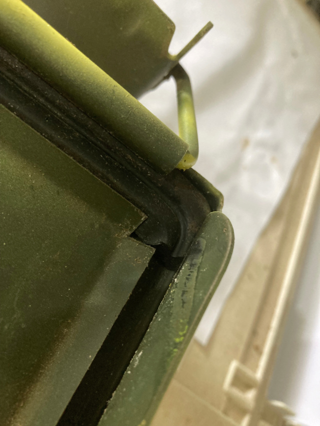

    Merci des réponses.
    Donc sur la mienne je vient de virer le joint (en laissant un morceau coté fermeture pour que ça reste vérouillé) :

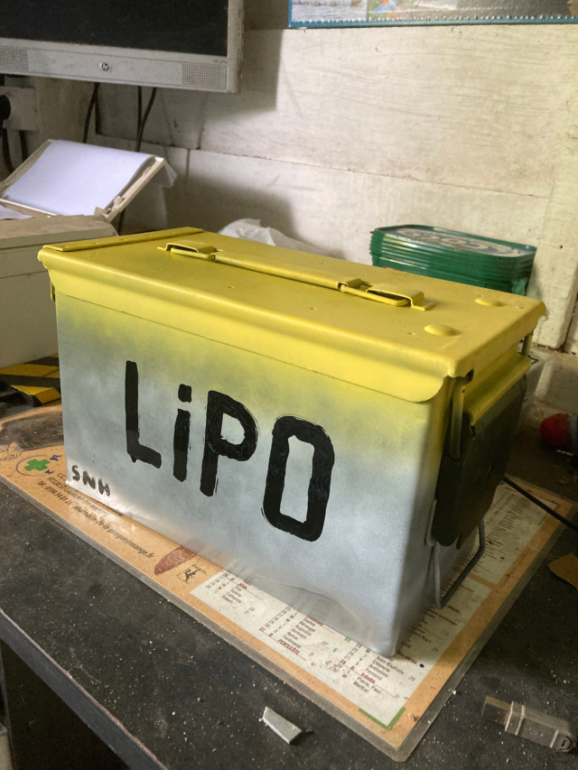

    Un petit coup de peinture avec des restes de bombes :
    Plus que quelques autocollants et ce sera bon.
    Il faudra ensuite faire un intérieure avec des matériaux ignifugés.

    Personnellement, j'ai viré complètement le joint. Pour la verrouiller je les percer pour mettre une vis avec un écrou papillon.
    (Je les percé à l'endroit ou il y a un trou de prêt à la poigner de verrouillage d'origine)

    pareil , j'ai laisse aussi le joint du devant pour pouvoir cilpser le fermoir correctement !!! (y)
