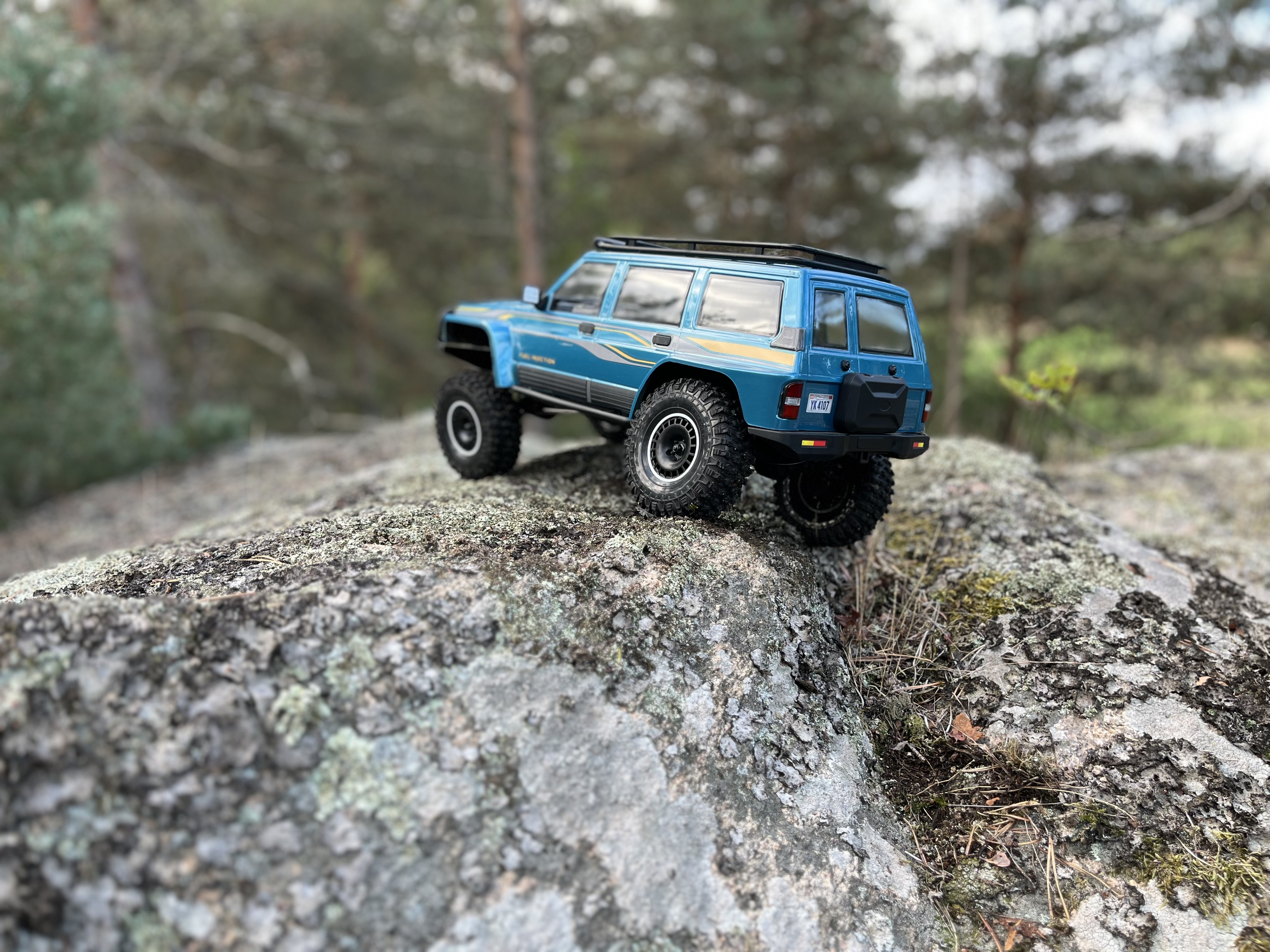

    Superbes photos dignes d'un concours.. (y)

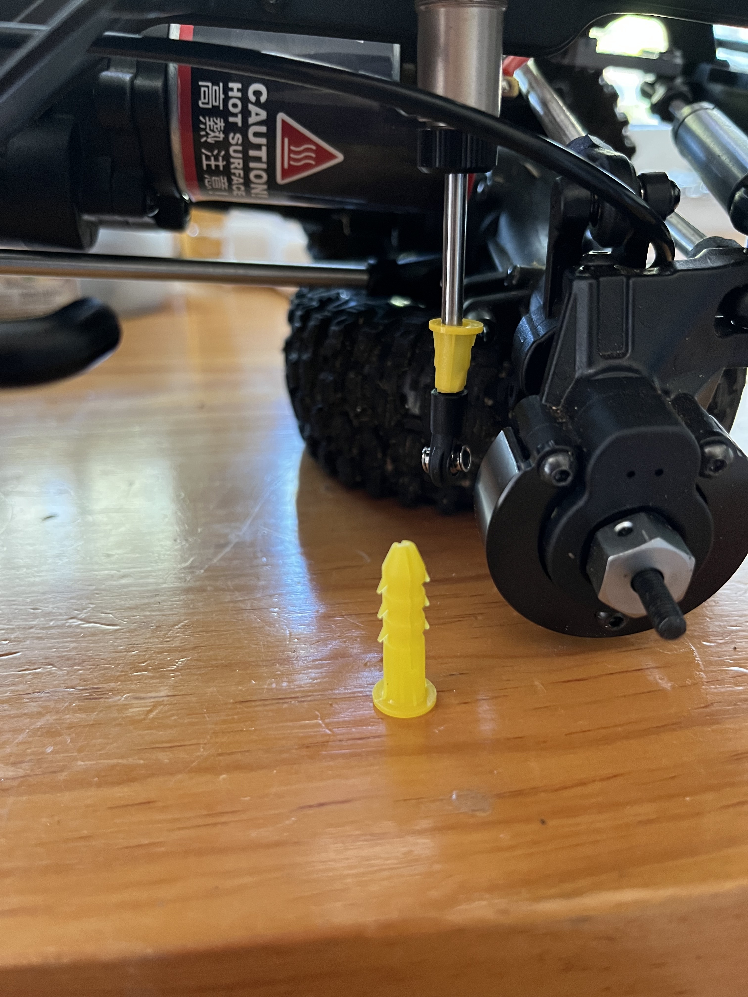

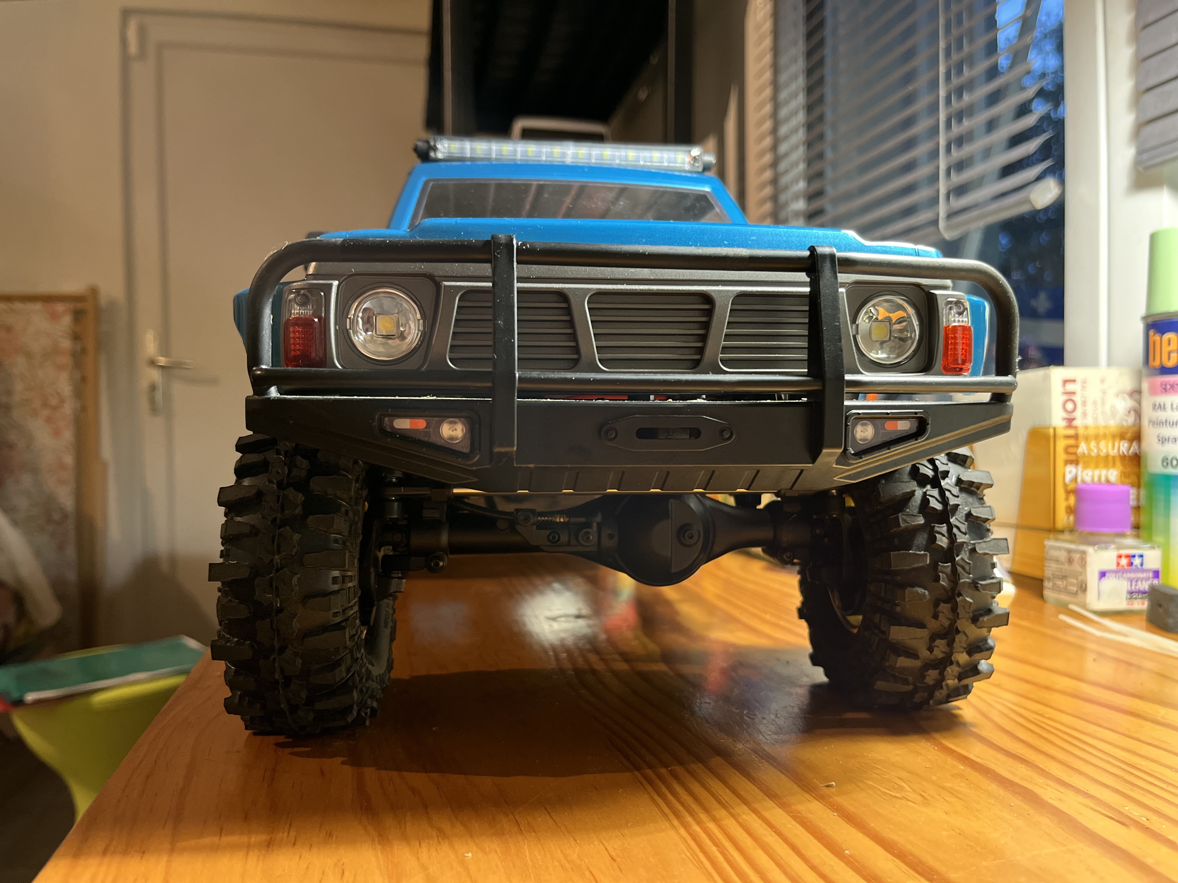

    Bridage des suspensions qui tapent dans la carrosserie avec des chevilles.
    Détente
    Compression
    #24 RVB42, 3 Septembre 2025
    16 843
    38 598
    Ah oui c'est pas qu’un peu , les amortisseurs sont trop longs ...:confused:

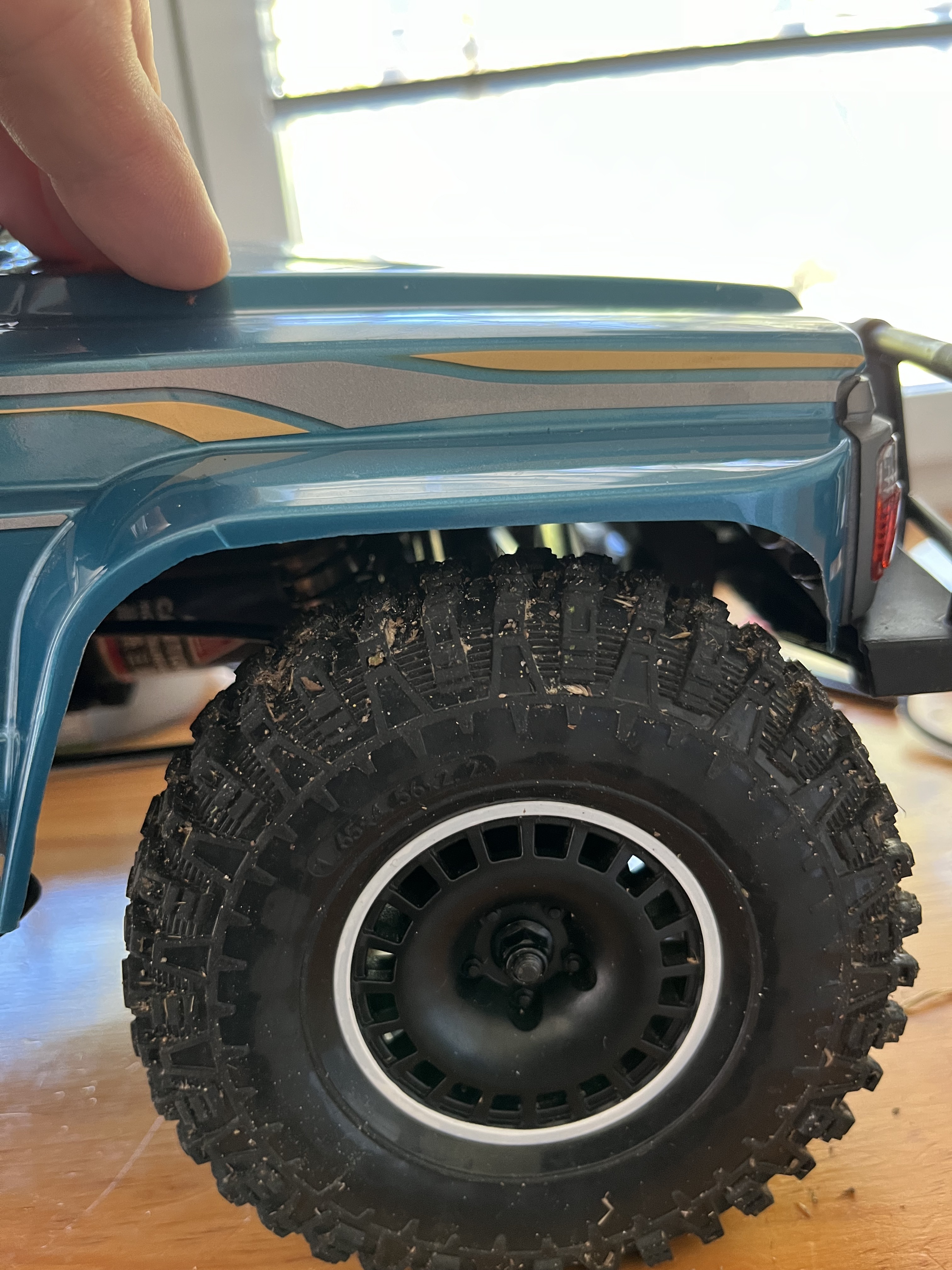

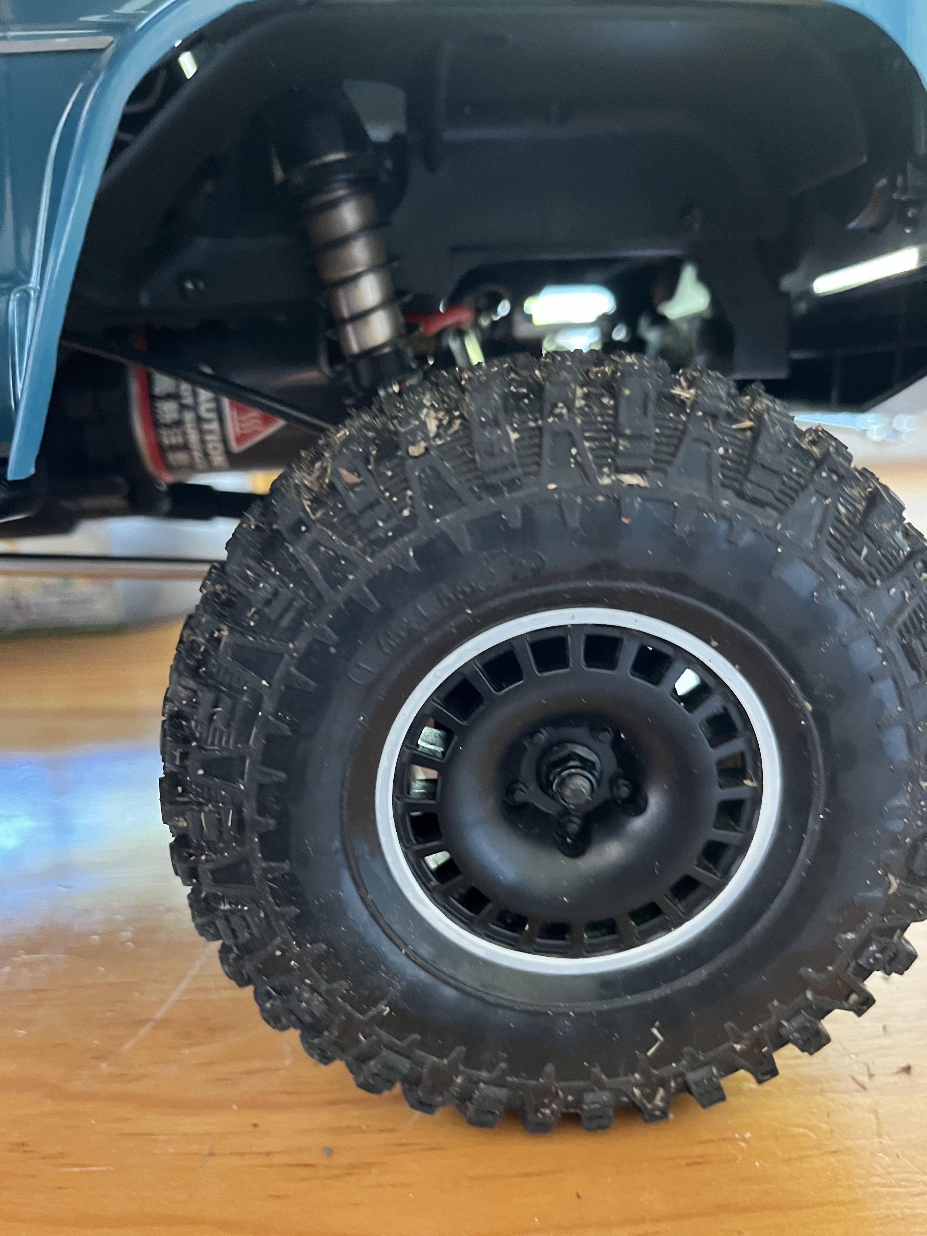

    9 971
    Ils font 90 mm et les roues tapent dans la carrosserie. Du coup obliger de limiter mais j’ai des 80 mm je vais essayer ça rabaissera le bestiau. En plus j’ai mis des jantes et pneus de 109 ceux d’origine font bien 120mm.
    Les roues rentrent plus car bel offset, mais là il est trop high lift

    Au niveau des voies ça me plaît mieux même si un Patrol supporte des voies bien larges.
    La hauteur de caisse me semble trop high-lift
    Les jantes seront peintes en gris ou noire si le Setup me plaît.
    Les pneus sont des G made que j’avais acheté à un gars du forum et les jantes sur les conseils de @Nicolas montees a l’envers.
    Elles sont top car permettent de passer les ponts portiques et d’avoir un offset je crois négatif Top
    dawii, Ju' et fb11 aiment ça.
    16 843
    38 598
    Oui un peu haut :) un centimètre de moins serait bien.

  9. Ju'
    5 571
    18 390
    Trop haut oui, bien vu la technique des chevilles, je connaissais pas ! (y)

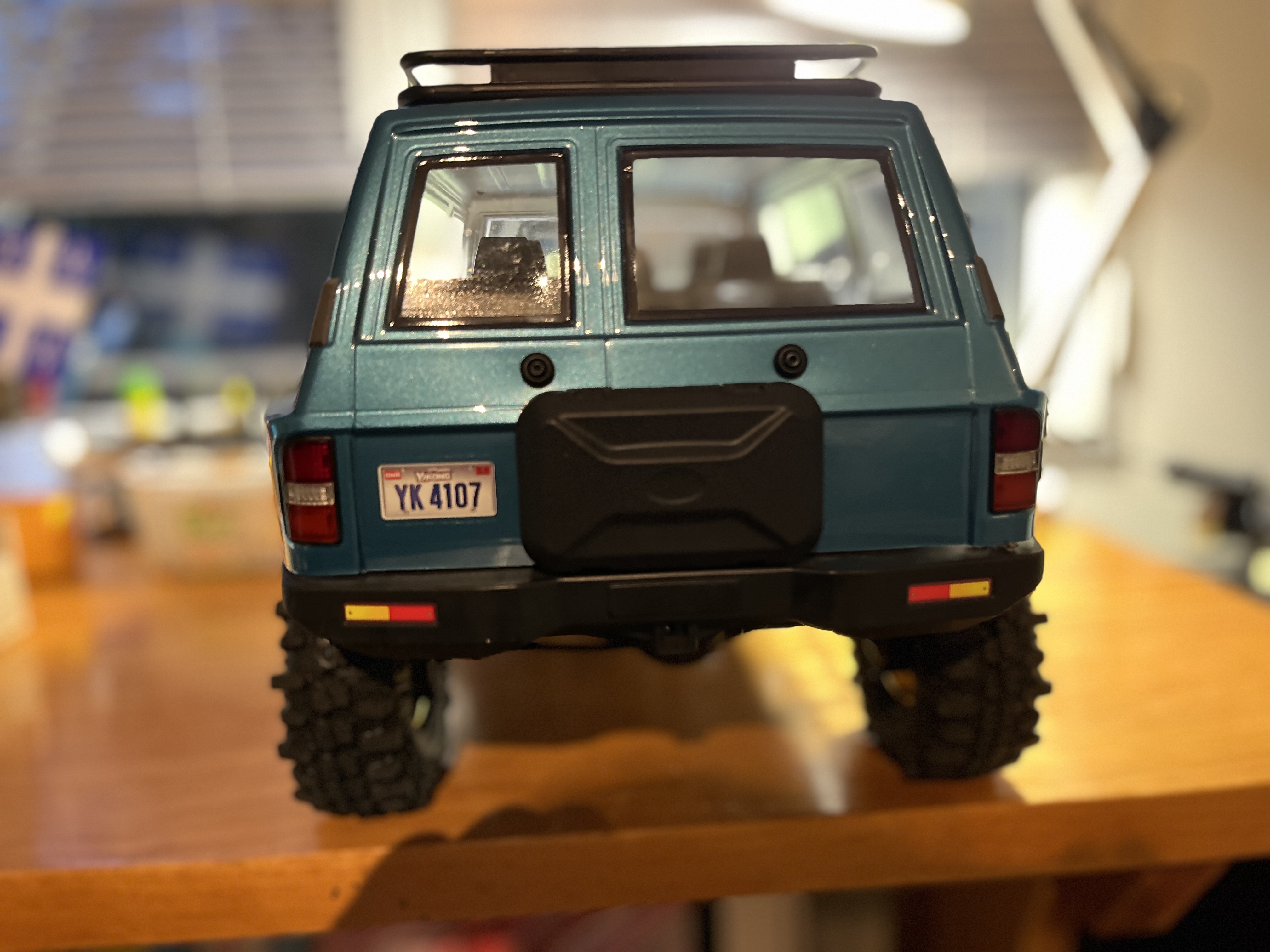

    Mon pote qui en a acheté un a viré la plupart des stickers, franchement je le trouve mieux sans, la couleur du tien est sympa et originale en plus.

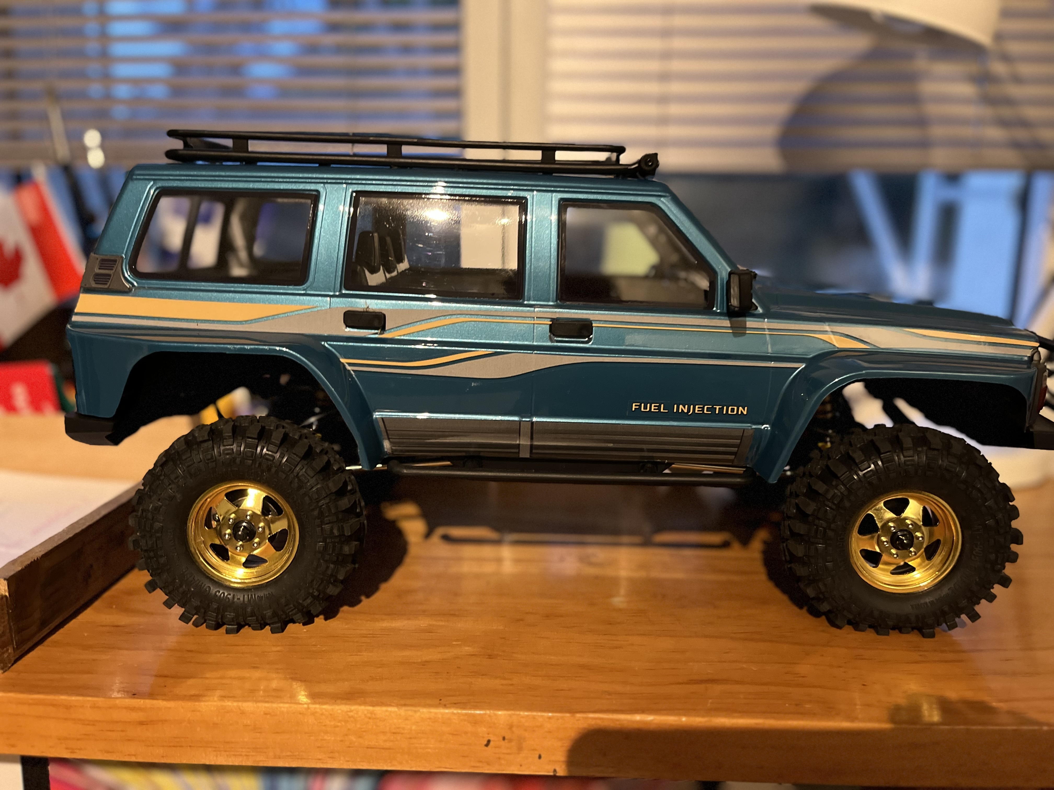

    Je trouve les roues trop petites. Je préférais avant
    fb11, dawii et RVB42 aiment ça.
  11. Nicolas
    7 365
    7 993
    C'est clair que plus bas il ferait mieux .
    Soit avec un ressort plus court ou en mettant une cale sous le piston.

  12. RVB42
    3 208
    9 971
    Bon je vais essayer de l'abaisser soit avec la câle sous le piston ou avec de vieux amorto dans un premier temps pour voir si ça encore de la gueule.
    Après voir on reverra pour les pneus car en 109 sûrement un petit peu petit même si au 1/9 on est à 98 cm en reel.
    Plus badasse avant mais en baissant la carrosserie ça va pê le faire
    Ju', fb11 et dawii aiment ça.
  13. Ju'
    5 571
    18 390
    Avec la carro abaissée je suis persuadé que tes pneus en 109 iront parfaitement (y)
