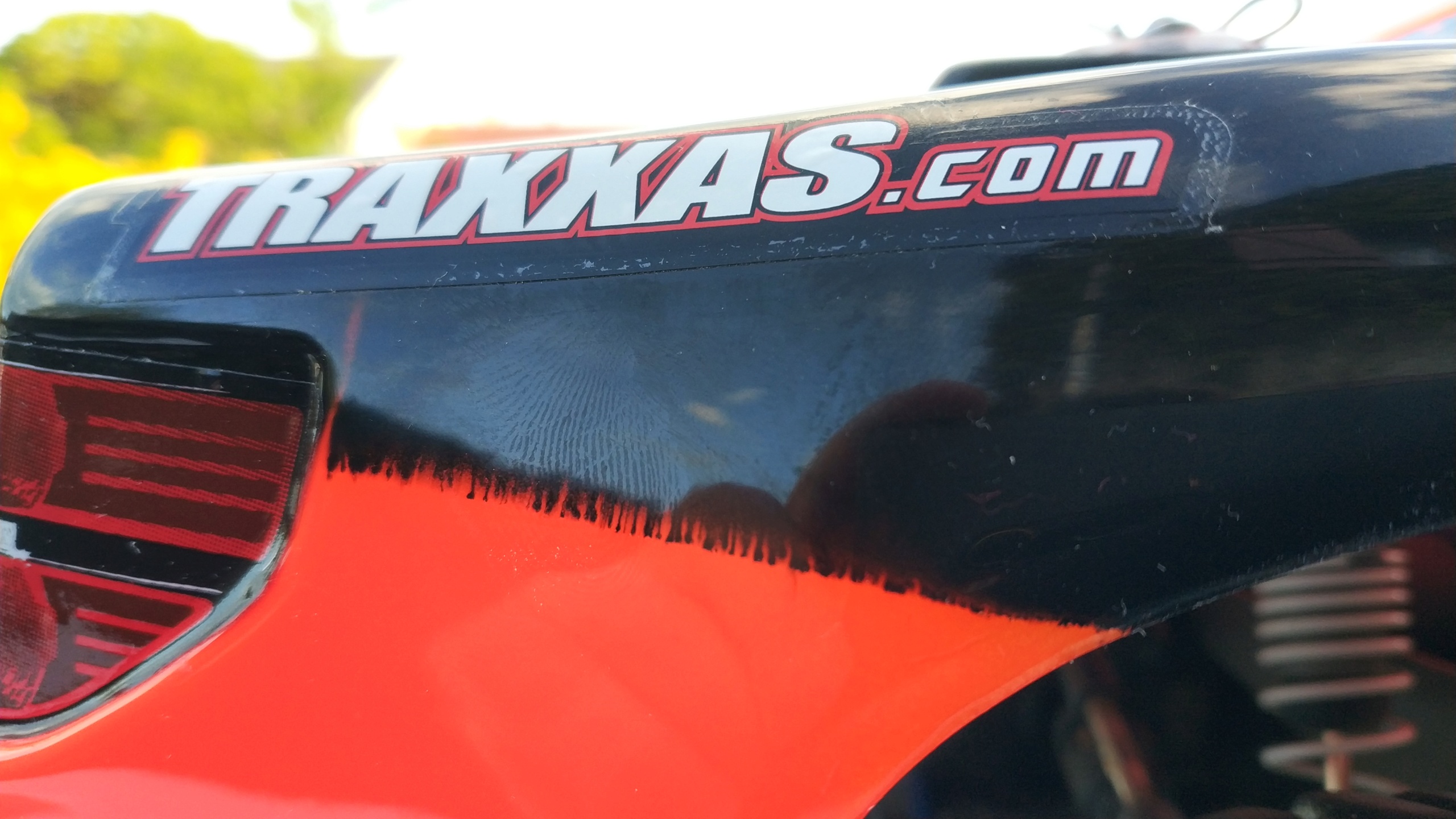

    Sur une carrosserie en lexan, quelles marques de peinture ne sont pas compatibles entre-elles?
    Genre j'applique du proline (en flacon) en premier puis bombe Tamiya: quelle(s) réaction(s) potentielle(s)?
    Et pour l'inverse?
    Avis et expériences sur autres marques bienvenues.

    Moi j'ai eu des problèmes de migration de peinture entre 2 couleurs avec du tamiya... J'avais surement pas du attendre assez longtemps entre les 2 passages pour que la première peinture soit bien sèche. A mon avis si tu attends bien que ça sèche, les peintures sont compatibles entre marques...

    Sans avoir eu ton problème particulier, je suis du même avis.
    Cela dit, à l'époque où je faisais plein de maquettes statiques, l'application d'une peinture acrylique en pot, puis d'une bombe de la même marque, provoquait des coulures et une dilution de la peinture appliquée en premier. Là où le contraire n'avait aucun incidence.
    Donc j'ai apprit a me méfier. j'ai pas envie de me louper sur notre dernière réalisation (un cadeau roulant pour ma femme).
    Je suis limité dans le choix des teintes, et j'ai du stock de bombe, ce serai c*n de devoir acheter les même teintes sous un autre conditionnement juste par crainte alors que ça peut le faire.

    Perso je fonctionne avec la Vallejo Premium en flacons spécial aérographe et compatible polycarbonate.. Déjà le côté économique mais elle tient super bien, ensuite je n'hésite pas à faire les patines avec des peintures acryliques, Vallejo, AK, Tamiya et jamais de réaction.
    Dernièrement j'ai démarré la peinture de la carro Tamiya du Bronco avec un spray Tamiya PS car l'aéro est encore emballé. Ensuite par dessus j'ai passé de l'acrylique en spray Motip mais toujours en testant sur une chute de Lexan pour prévenir des effets, craquelures et autres surprises entre les différents produits..
    Faut avouer que la Tamiya PS est une très bonne peinture pour le Lexan, l'accroche est parfaite mais le prix :confused: Je ne connais pas la Proline, c'est juste que les teintes ne me plaisent pas, il y a plus de choix chez Vallejo Premium..

    Le problème des aérosols, c'est le diluant employé qui peut attaquer ce qu'il y a en dessous, dans ton cas, tu as procédé de la bonne façon pour ne pas avoir ce risque.
    Mon problème est de trouver une teinte rouge foncé/bordeaux non métalisé: Proline Peinture Lexan Rouge Oxide pour Aérographe 6325-14
    et je dois finir par du noir en bombe par dessus... pour assombrir/ et ne pas avoir d'effet disgracieux en regardant dans les passages de roues.
