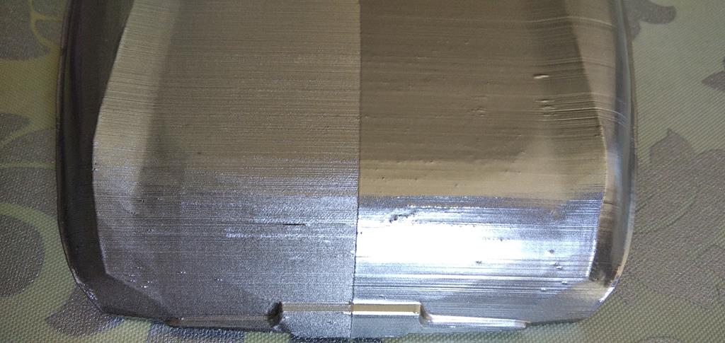

    Salut a vous les gars je cherche de l aide pour la peinture de mes impressions 3d en pla jai fais des test avec de l acrylique il faut 10 couches pour avoir un résultat boff . J'ai fais un test avec un sou couche de blanc sa va mieux mais pas top top .
    Comment vous faite vous ou quel produit utilisé vous .

    Bombe d'apprêt auto-lissant.
    Je suis en train de faire mon Land Cruiser pour valider les étapes.
    Mais le test que j'avais fait sur un capot foiré est prometteur.
    Inutile de dire sur quel coté j'ai appliqué l'apprêt.
