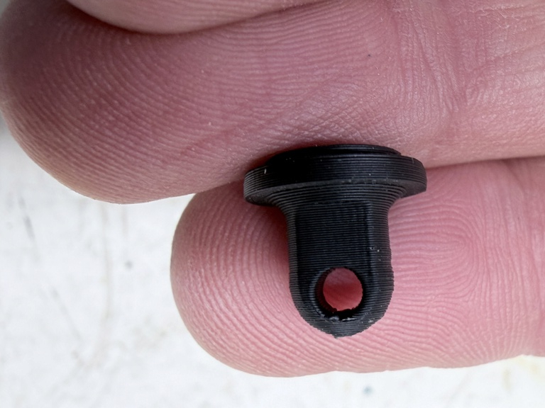

    Voilà :
    2 remarques :
    N’ayant pas créé la pièce je dois vérifier les dimensions une fois imprimé car le trou me semble inférieur aux 3mm de diamètre
    La pièce mériterait plus de matière au sommet. Malgré un remplissage à 90% je reste sceptique sur la résistance à ce niveau.
    Mud_master apprécie ceci.

    Tu veux faire ça pour raccourcir l'amortisseur afin qu'il rentre ? L'astuce de déplacer la fixation vers le haut n'est pas possible car tu veux redescendre la carrosserie ?

    Bon les dimensions après ça peut se rectifier facilement si faut repercé propre à 3mm ou un petit coup de ponçage.
    Le sommet c'est la partie où il y a le trou c'est ça ? Tu pense que c'est trop fragile au niveau du trou ?
    Si c'est pas trop long à imprimer ça vaudrait le coup d'en faire trois autres et que je teste quand même non ?
    Si oui envoie moi un message en privé
    Sinon ben faut que je parte sur un truc en allu quoi...
    Faudrait que je les retrouves mais à un moment j'avais des boulons en allu dans lesquels je pourrais essayer de tailler la piece sur une perceuse à la lime, scie à métaux, dremel... Évidemment ça sera pas la même précision que si c'est fait au tour mais ça pourrait être possible

    Sinon faire la piece sans le trou puis le percer après.

    Les amortisseurs font la même longueur mais la chape à rotule supérieure ne rentre pas dans l'emplacement sur le triangle. Donc l'idée c'est de refaire cette partie de l'amortisseur (qui est démontable) pour pouvoir l'insérer dans l'emplacement sur le triangle.
    Ensuite je vais refaire les supports d'amortisseurs supérieures car d'origine il faut une chape très grande pour rentrer dans le support mais ça c'est pas un problème

    Ça ne changera rien au fait qu'il n'y a pas beaucoup de matière autour du trou.
    Il ya seulement la place pour 2 mm au dessus du trou, la seul façon d'ajouter plus de matière ça serai de ne pas faire d'arrondis autour du trou mais il restera toujours que 2 mm au dessus.
    Sinon l'autre solution serait de percer le triangle pour laisser plus de place pour la chape, faut que je regarde si ça peut être réalisable, ça pourrait éviter que la m*rde s'accumulent dans le trous pour la chape aussi

    Ca me semble encore plus délicat.
    Disons qu'à bien connaitre mon imprimante, pour un diamètre de X, je rajoute 0.2mm sur le diamètre pour arriver pile. Enlever de la matière quand on n'en pas beaucoup autours c'est toujours un peu rock n'roll.

    Oui mais ca evite d’imprimer un trou avec les couche du dessus qui s’effondre.
    Je continu a penser qu’on depasse les limites de l’impression 3d.
    Trop deccontrainte sur pas asser de matiere surtout imprimer dans ce sens.

    Justement pourquoi ne pas imprimer à l'horizontal. Ça fait des support mais ça sera plus solide je pense et en pla+ ça peut le faire.

    Faire le trou 0,2mm plus petit, passer la vis qui doit rentrer dedans à la flamme et l'insérer dans le trou pendant quelle est encore chaude. Faut pas que la vis soit chauffer au rouge non plus hein, juste entre 150 et 180°c par exemple. Vu le peu de matière pour faire cette pièce, ça vaut le coup d'en sacrifier quelques une pour trouver la bonne température. Ca va ressouder un peu les couches entre elle à l'intérieur.
    Sinon comme dit plus haut, TPU avec un shore de 95 mini (100% de remplissage) je suis sur que ça le fait et c'est costaud.

    Ou repenser la pièce en 2 parties, la base ronde imprimée comme actuellement et la partie avec le trou à plat... Ensuite on colle à l'acétone ou à la colle à PVC...
