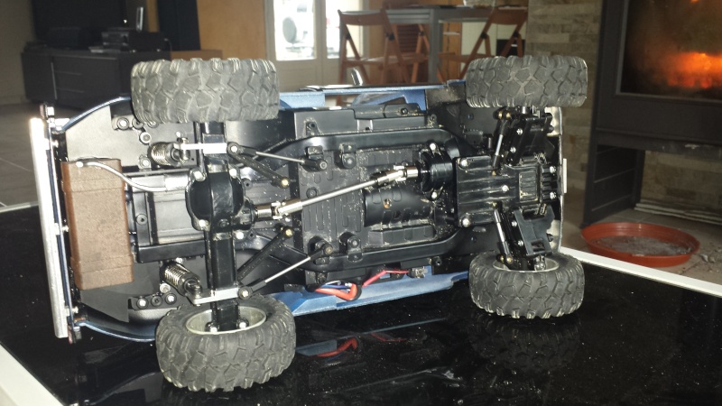

    Voici un petit projet.
    pour les modifications sur le chassis afin d'adapter la carro et de faire les modifications classiques
    Un chassis connu de tous.
    Le but est de faire un véhicule sobre et simple.
    A partir d'un chassis d'origine,

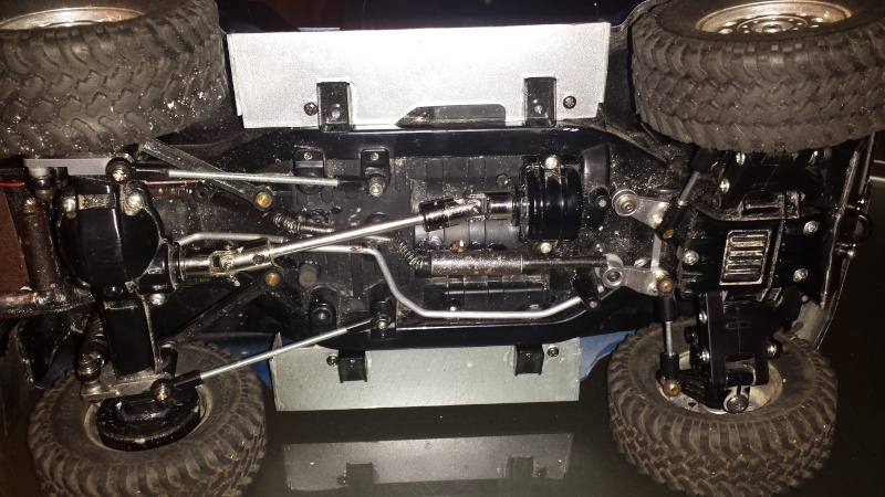

    J'ai fait quelques modifications.
    Jantes de jimny
    Pneus de 90 mm de diametre
    Kit gpm de supports inferieurs de liens sur le pont arrière
    Kit gpm de direction alu
    Direction un poil améliorée avec limage de differentes pieces
    Cardans avant cvd
    Kit roulements
    Et quelques détails scale et utiles.. Comme. Passages de roues du chassis elargis, faux reservoir sous le chassis, sortie d'echappement.
    La carrosserie se monte sur le chassis de façon invisible
    Une confection d'un attelage en carte plastique
    Penser à ajouter des crochets pour la chaîne de sécurité de la remorque

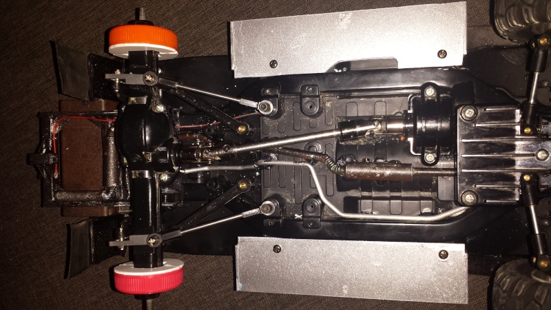

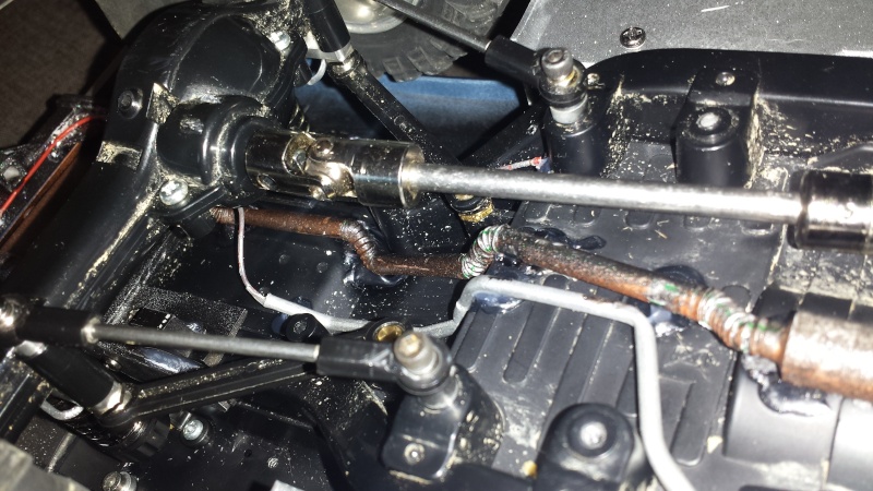

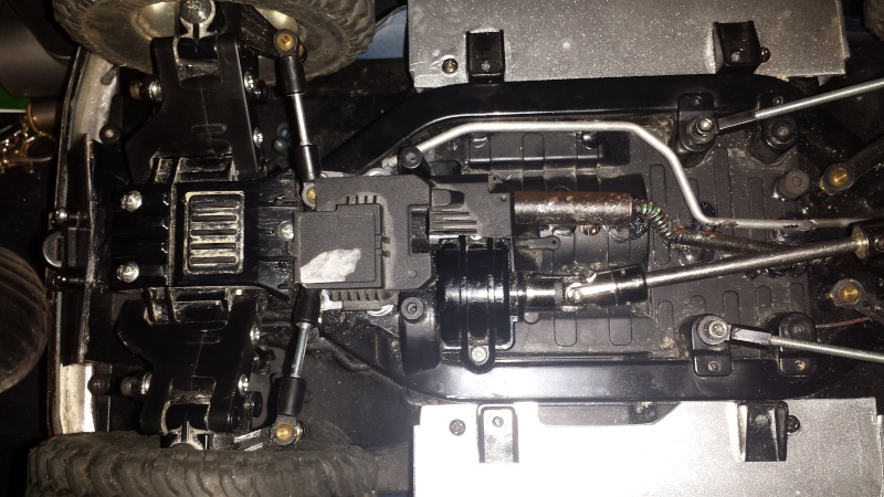

    Un essai de faire une ligne de freins rigide et des flexibles.
    Pas si facile que ça avec ce qui traine dans les tiroirs.
    Ensuite une ligne d'echappement
    Avec les collecteurs si la place disponible est suffisante
    Des protections latérales

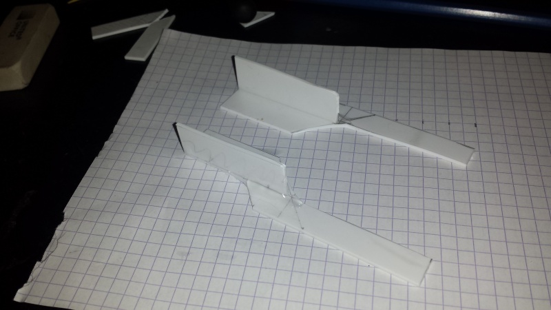

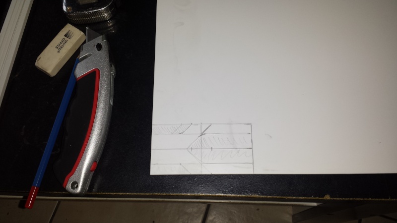

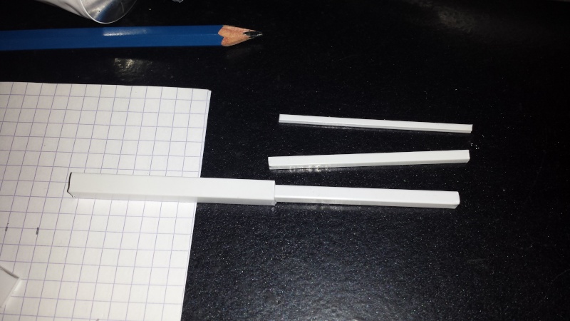

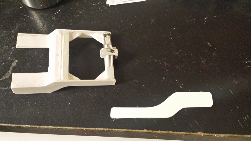

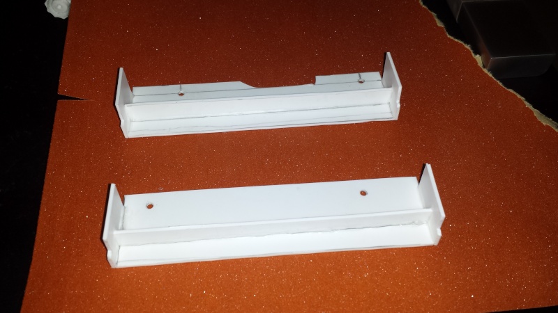

    alors je me suis attaqué à confectionner de mes mimines un petit attelage

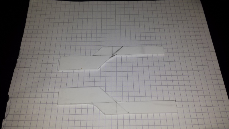

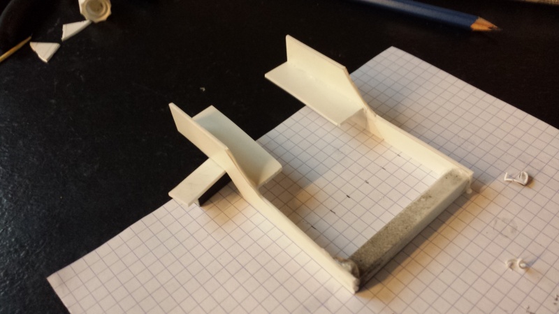

    on pars tous d'une plaque
    puis dessin en prenant les côtes
    découpe des deux premiers longerons
    qui viendront plus tard se reprendre sur le chassis de cc01
    premier assemblage avec les premières pattes de support et renforts

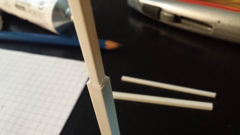

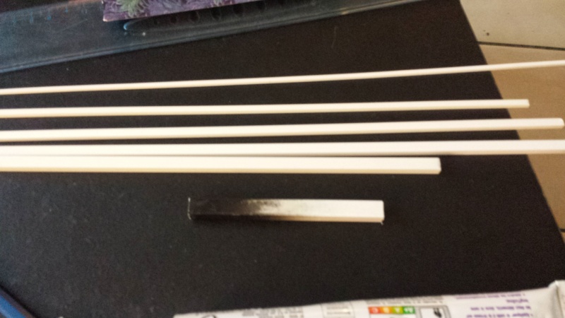

    confection de la barre transversale de l'attelage, celle qui viendra soutenir le carré d'attelage
    (forme US)
    en partant de plusieurs tubes carrés qui sont enboités les uns dans les autres
    ça rentre difficilement, mais ça rentre
    c'est tellement rentré en force, que la colle est superflue, mais, j'en ai mis.
    assemblage de la barre transversale sur la structure

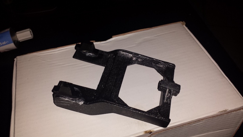

    ensuite diverses étapes et pièces rajoutées pour arriver à ça !
    la pièce à coté est un renfort latéral, deuxième à été confectionné et les deux collés sur les arties latérales pour plus de solidité et épaisseur.

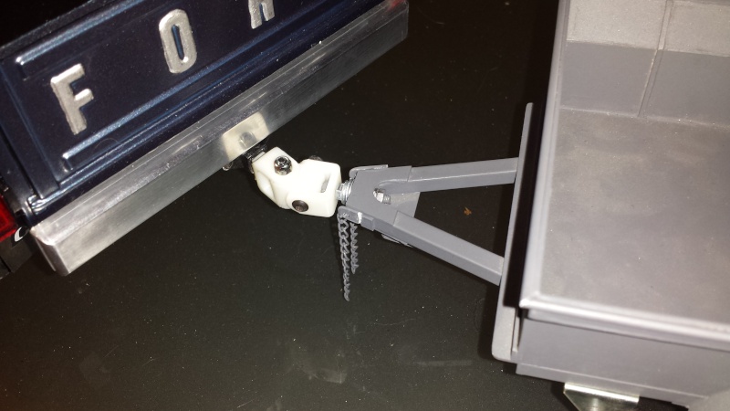

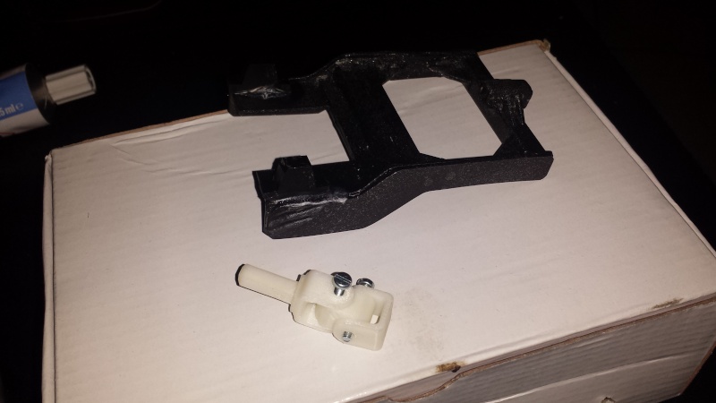

    à l'origine la confection de cet attelage était totalement décoratif,
    il est maintenant là pour être utilisé.
    coup de chance, le carré d'attelage (doublé en épaisseur) correspond parfaitement avec un proto de carré d'attelage de chez Team 3D que j'avais avec un proto d'attelage également, avant qu'ils ne changent ses formes et dimensions.
    Cette pièce de liaison avec la remorque sera sûrement utilisée.
    Mais modifiée pour coller un peu plus au look originel d'un carré d'attelage US

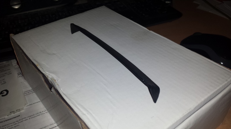

    et là une casquette de par brise
    pour le moment en noir mat
    peut être plus tard si je trouve dans mes peintures la couleur souhaitée.
    toutefois je ne vais pas acheter de la peinture uniquement pour ce bout

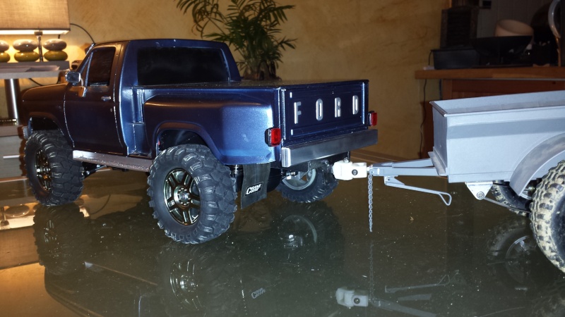

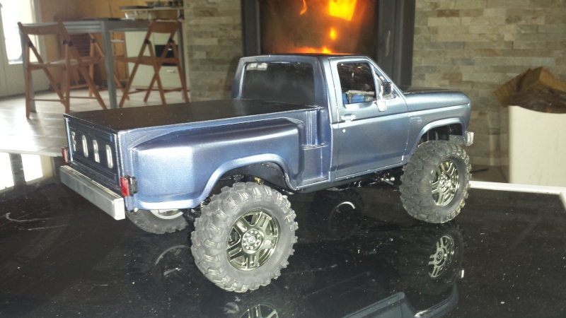

    maintenant d'autres photos de détails pour s'amuser
    l'attelage peint en noir et métal.
    en photo, ça ne donne pas le résultat réel
    ce sera vielli un peu plus tard
    avec le carré d'attelage proto Team 3D
    (plus petit que la version mise en vente sur le site team3d.fr)

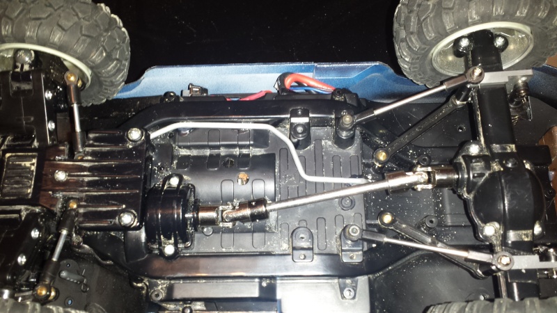

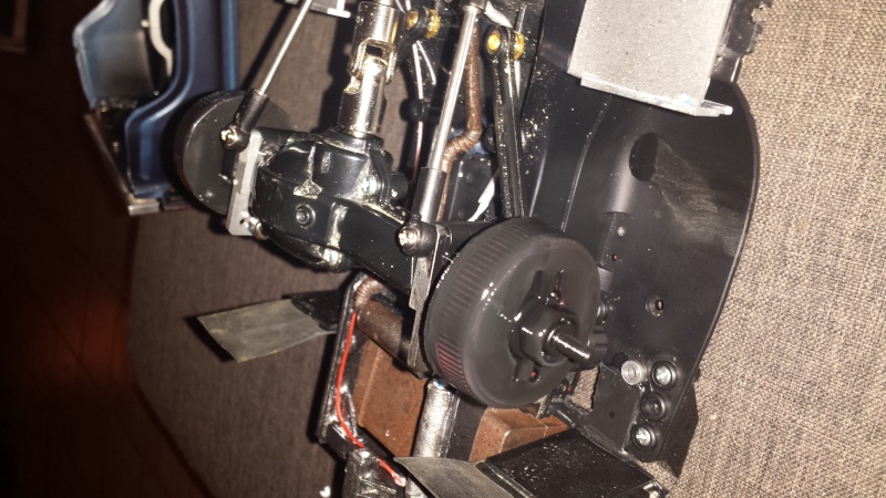

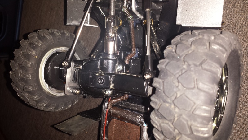

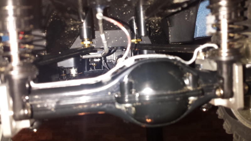

    cette photo pour montrer un essai de ligne rigide de freins, faite avec un micro tube de 1.5mm de diametre
    et qui fait gros, mais là encore, je ne vais pas acheter du tube, je préfère prendre dans ce que j'ai.
    et la partie rigide sur le pont arrière.
    ainsi que le flexible qui le relie à la partie fixée au chassis et restant ainsi avec une longueur suffisante pour permettre au pont de travailler sans arracher ni tirer sur ce flexible.

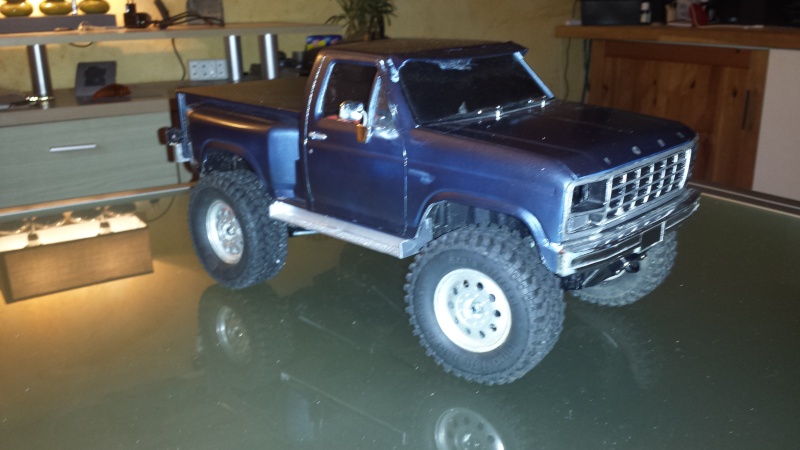

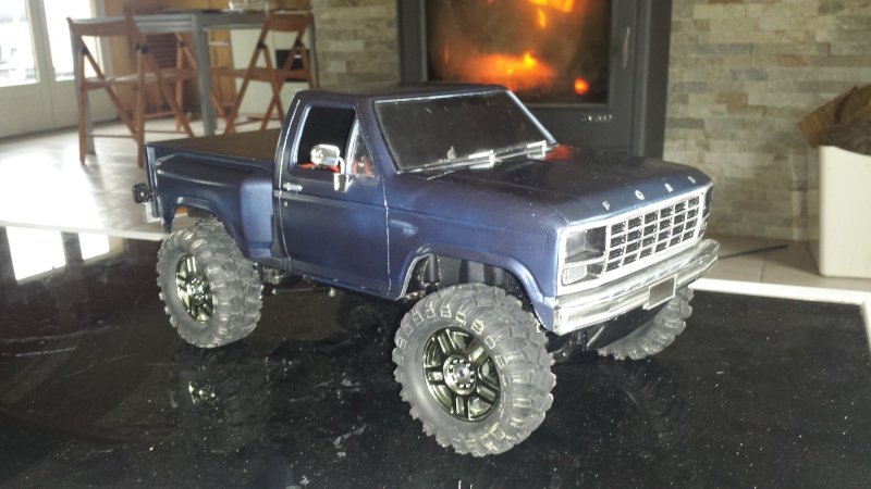

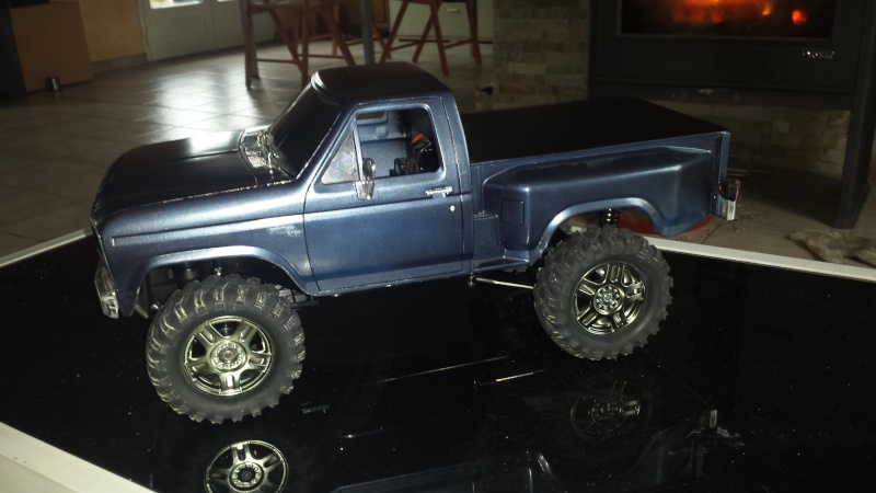

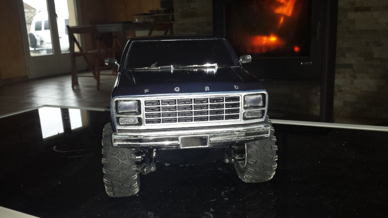

    le premier roulage de ce petit pick up est plutot positif
    ça roule bien, soft, le moteur 55T est un peu juste
    j'attends de recevoir un réducteur.
    le comportement me plait bcp,
    encore quelques évolutions à venir.
    Et le gros avantage, est sa taille raisonnable qui permet de l'emmener partout sans remplir le coffre.
    et c'est ce qu'il me faut dans bien des cas

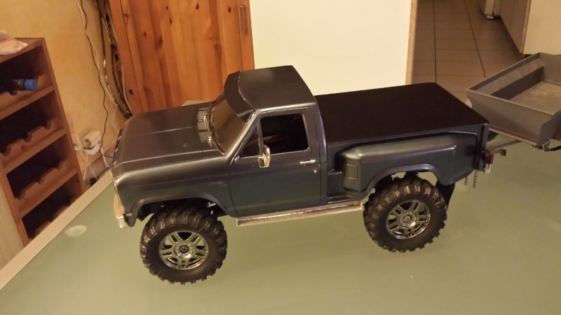

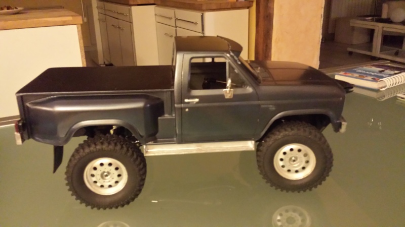

    marchepieds
    une partie antidérapante à base de papier de verre à été ajoutée
    ils ont été peints couleur alu

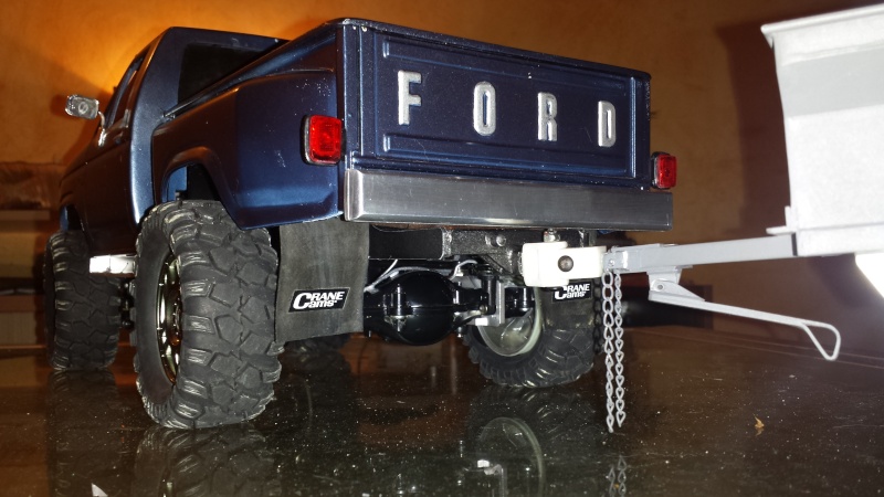

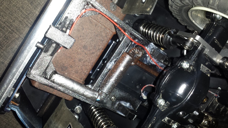

    l'attelage installé sur la remorque. avant peinture
    la casquette est posée
    les marchepieds en place

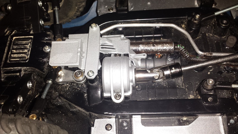

    les bavettes arrières

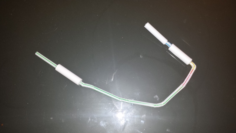

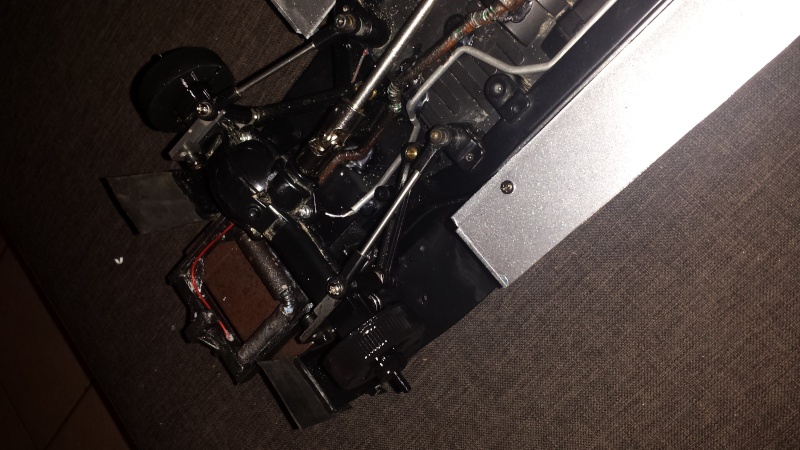

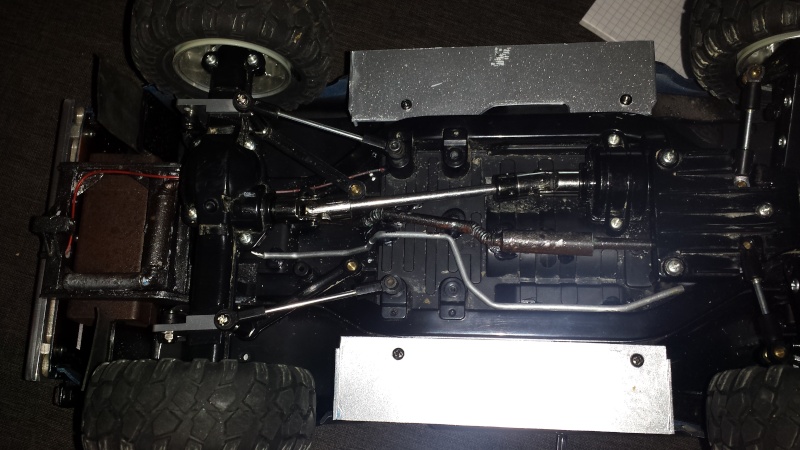

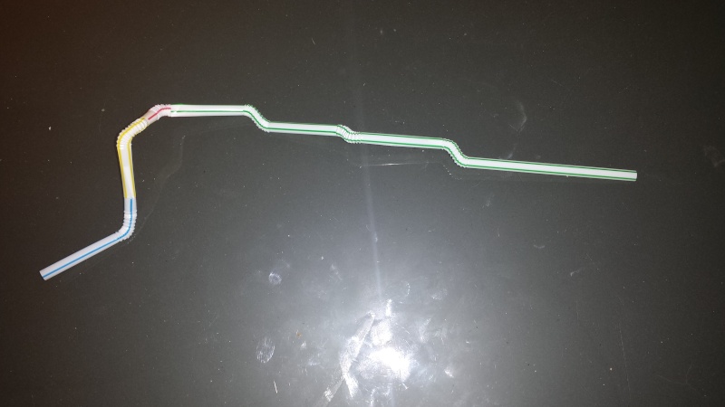

    La ligne d'échappement est posée
    Faite à base de 6 pailles
    Et plusieurs morceaux de tubes plastique
    Les pailles servent pour la taille du tube d'échappement et les coudes sont avec les parties coudées permettant de s'adapter à tous les angles nécessaires
    Les silencieux sont faits avec des tubes emmanchés sur la paille et collés à l'emplacement souhaité.
    Au total ce sont 7 sections avec 6 coudes qui forment toute la ligne d'échappement
    Le tout peint en noir mat avec un peu de gris métal et de rouille pour la patine
    Bien que pendant la réalisation je ne pensais pas avoir un bon look et beau résultat
    Finalement après peinture et installation, ça me plait beaucoup
    A votre tour de juger
    Et voici les photos
    les pailles sont coupées à la taille et assemblées à blanc
    ensuite pose de sections de tubes plastique.
    en emboitant deux diamètres l'un sur l'autre afin de coller parfaitement par dessus la paille
    après cela, direction le garage pour un peu de peinture noir mat
    puis pulvériser un peu de gris métal
    et de la couleur rouille
    voici la ligne mise en place
    chaque coude réalisé grace à la structure des pailles, permet de correspondre avec les divers angles du chassis

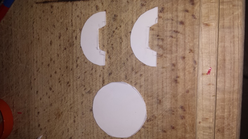

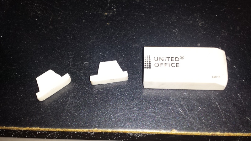

    de la découpe de carte plastique
    avec la forme du pont au milieu

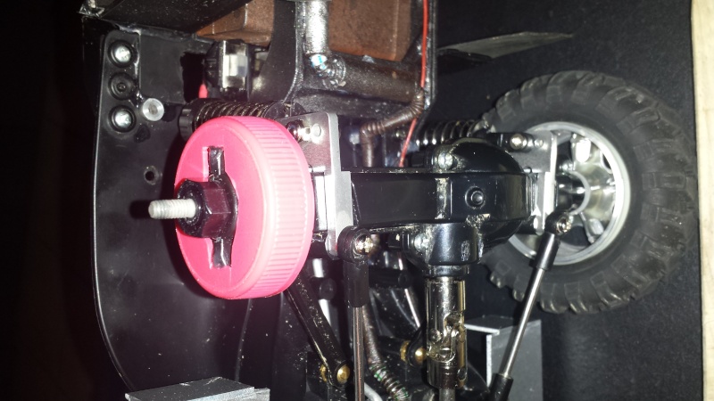

    des bouchons de bouteille de thé
    avec une découpe de la forme du pont
    cette dimension est parfaite pour des roues en 1.9
    ces éléments en place sur le pont arrière.
    permettant au passage de cacher une partie des vis disgracieuses du pont.
    un peu de peinture noir mat pour les mettre à la bonne teinte

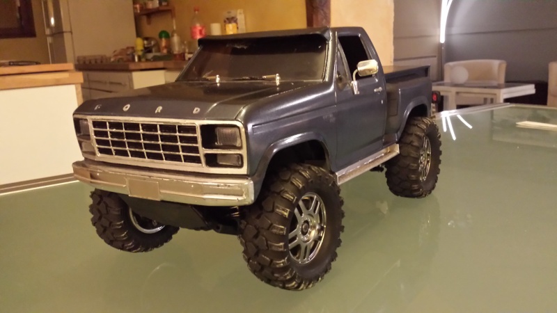

    nouvelles roues
    quelques détails ajoutés

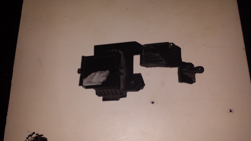

    essayer de faire avec de la récup un faux semblant de carter de boite auto.
