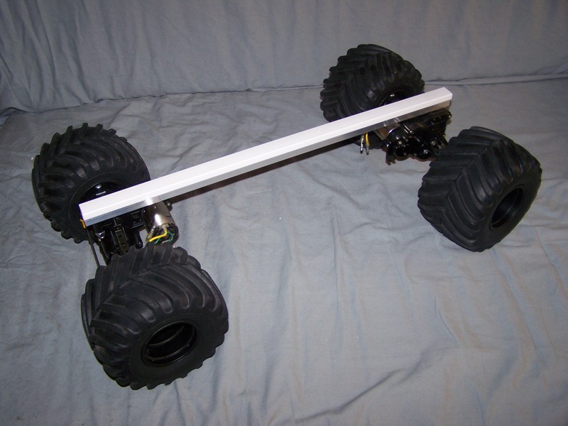

    ben voici un nouveau projet donc ,apres avoir parcourus le forum j'ai vu que les gros crawler etais suffsament costaud et fun.
    donc pour commencer en crawler autant commencer avec du gros, en home made :wink3:
    donc exit le crawler de petite taille, voici la base que je viens d'acquerir....
    j'attend ca et ensuite commande morceau par morceau:
    pneus ,moteur,vario,servos, et tous ce qui faudras pour le rendre efficace...
    j'aurais besoin de pas mal de conseils avisés je pense ,donc je reviendrais posé ma multitude de questions:
    pour la base il semblerais que 2 moteurs de 65 tours et pignon de 6 soit le bon compromis.....et touner le pont arriere!!! :wink3:
    bon pas trop vite le colis n'est pas encore la....(patience) :zunt3:
    a bientot donc

    effectivement j'ai pris ce qui me semble etre le plus simple et le plus gros du genre. de plus l'occasion s'est proposé par hasard :roll3:
    donc j'ai sauter dessus :mad3: apres avoir lu les posts ca m'as bien motivé.
    de plus vu les problemes rencontrés par certains sur les petits crawler,j'etais pas chaud... mais la c'est enorme comme bebete.
    des que je commence l'histoire le temps de financer l'enorme joujou,je te demanderais conseil au niveau de l'esc, car je me demande si c'est pas mieux d'en avoir deux?
    je dispose de lipo en 2S 3S et 4S serait 'il possible de les utilisées et si oui que mettre comme esc qui soit compatible?
    si c'est trop honereux je conserverais les nimh.
    je ne souhaite pas faire de frais inutile,l'esthetique,m'en tape un peu(au debut) ,j'aime la fiabilité comme pour la pluparts de mes engins.
    je cherche aussi une carro (si possible jeep :mrgreen: ) sinon ca finira en grosse caisse ricaine style low rider...bien decoupé derriere les oreilles :mdr3:
    je pense que mes pneus ne vont pas convenir pour crawler les cailloux mais sont ils efficacent en tout terrains car je pense utilisé le jouet dans les deux categories et je penser meme acheter des sands padlle si ca existe en 4.0..... je suis pas loin de la dune du pilat :wink3:
    merci en tous cas de toutes les infos qui traine sur vos posts fort interessants.

    houla merci beaucoup les gars :yeah3:
    avec tous ses conseils il me seras plus facile de demarrer sur une bonne base,
    donc ce seras
    2 servos 1/5
    vario simple pour deux moteur evx2traxxas (bientot chez moi) en 2s ou nimh suivant poid et autres repartitions!!
    moteur 2x 65t pignon de 6 il me semble
    pour les roues je vais demarrer avec ca (puis beadlock et moab plus tard)
    en premier lieu reunir tous ce qui faut puis demarrer le montage..
    les premieres choses a faire seront :
    fixation des ponts sur le chassi,percage du chassis tous les 4cm pour avoir de la torsion a mort.. :wink3:
    fabriqueer les platines pour electro et accus et surtout les supports servo en alu .
    apres tous ca commencerons les choses serieuses
    le mamba c'est une idée judicieuse mais apres avoir fais flambé ce genre de produit auparavant je pense pas retourner chez eux!! le fameux MMM!! :nnotd3:
    merci a tous en tous cas je vais relire tous les posts afin de prendre chez chacun les dernieres ameliorations pour avoir un joujou fiable avant tout.
    et ne pas refaire les memes erreurs qui peuvent monté le budget...
    je mettrais toutes les photos des evolutions comme ca en cas de soucis vous me rectifierez en live :mad3:
    merci
    a+
