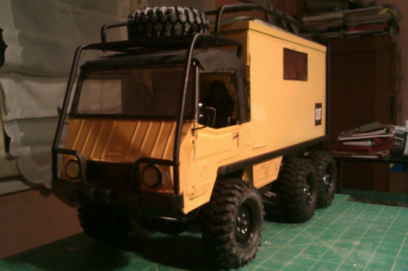

    J'ai enfin réussi a ranger le combo a sa place
    C'est vraiment juste
    mais ça rentre :D
    ce qui m'autorise des passages à guet de 10cm (1 mètre en 1/1)
    Blindage de l'avant pour l'instalation du par-choc ;)
    Modification du bac à batterie pour recevoir la batterie ;)
    J'espere qu'avec la peinture on les verra moins :bhey:

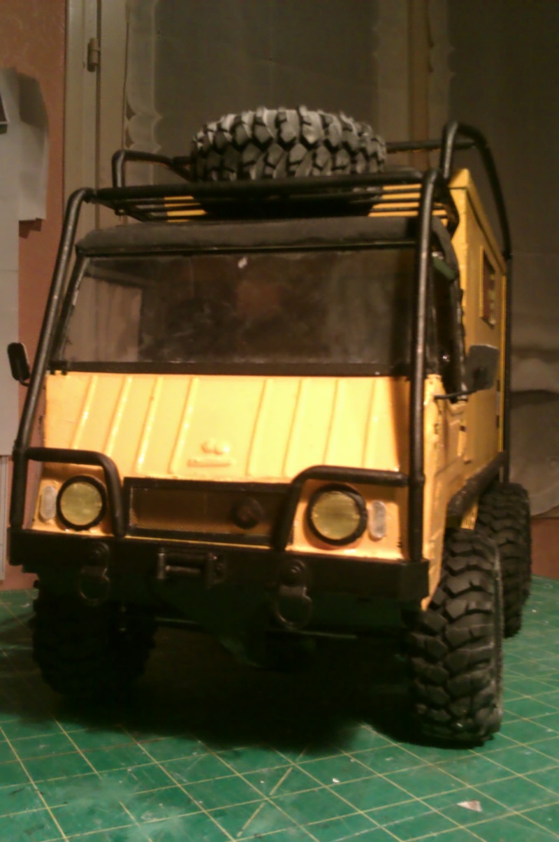

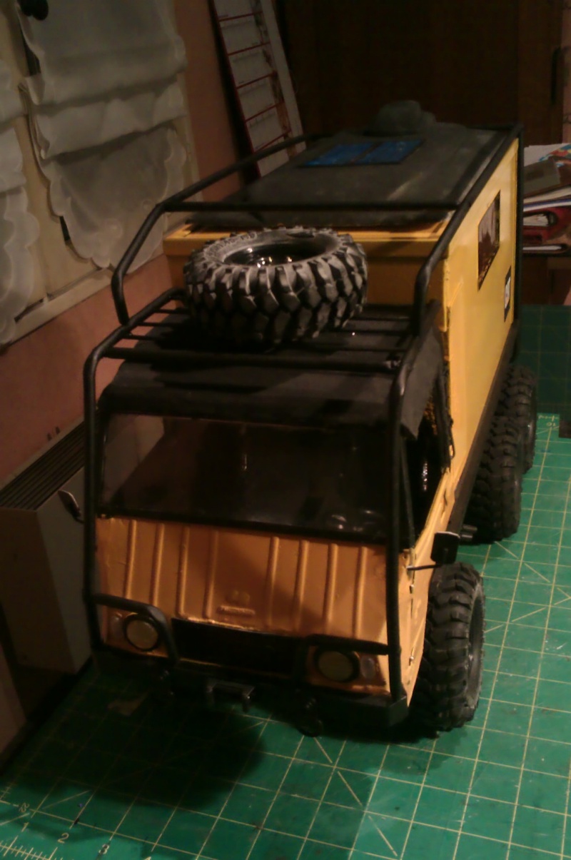

    A quoi peu bien servire une cantine si on peu rien mettre dedant :D
    [​IMG] :D
    L'arceau ;)

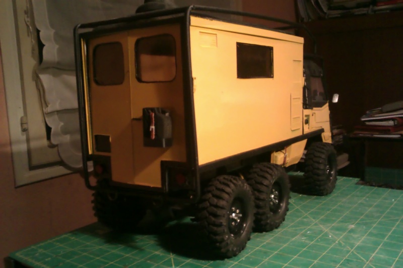

    petit taff du jours
    plus facile a dire qu'à faire :heuu:
    Ainsi que les feux AR

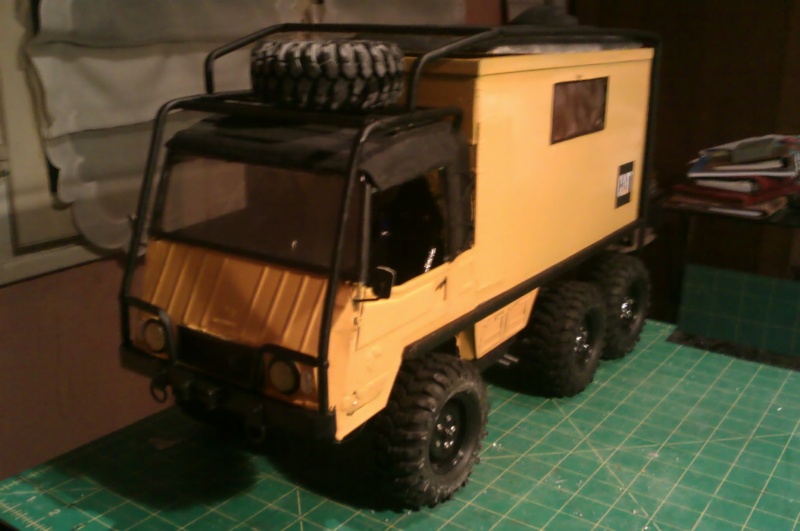

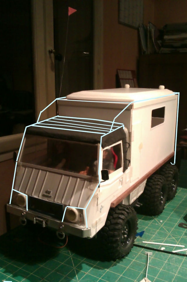

    Comment occuper un dimanche pluvieux :D

    L'arceau, je pensais a un truc comme ça

    Salut :inkoi3:
    Magnifique quel taf remarquale!!
