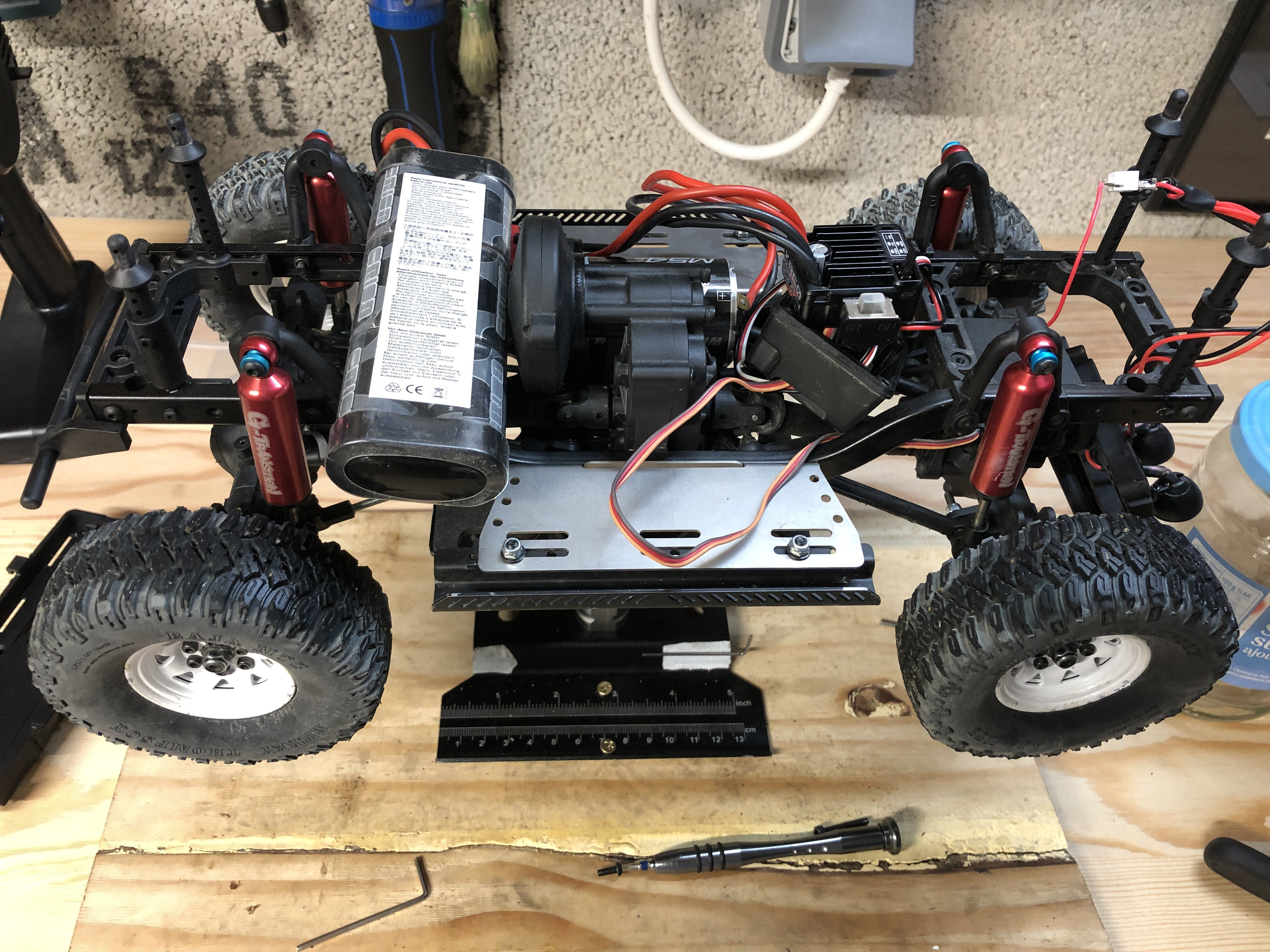

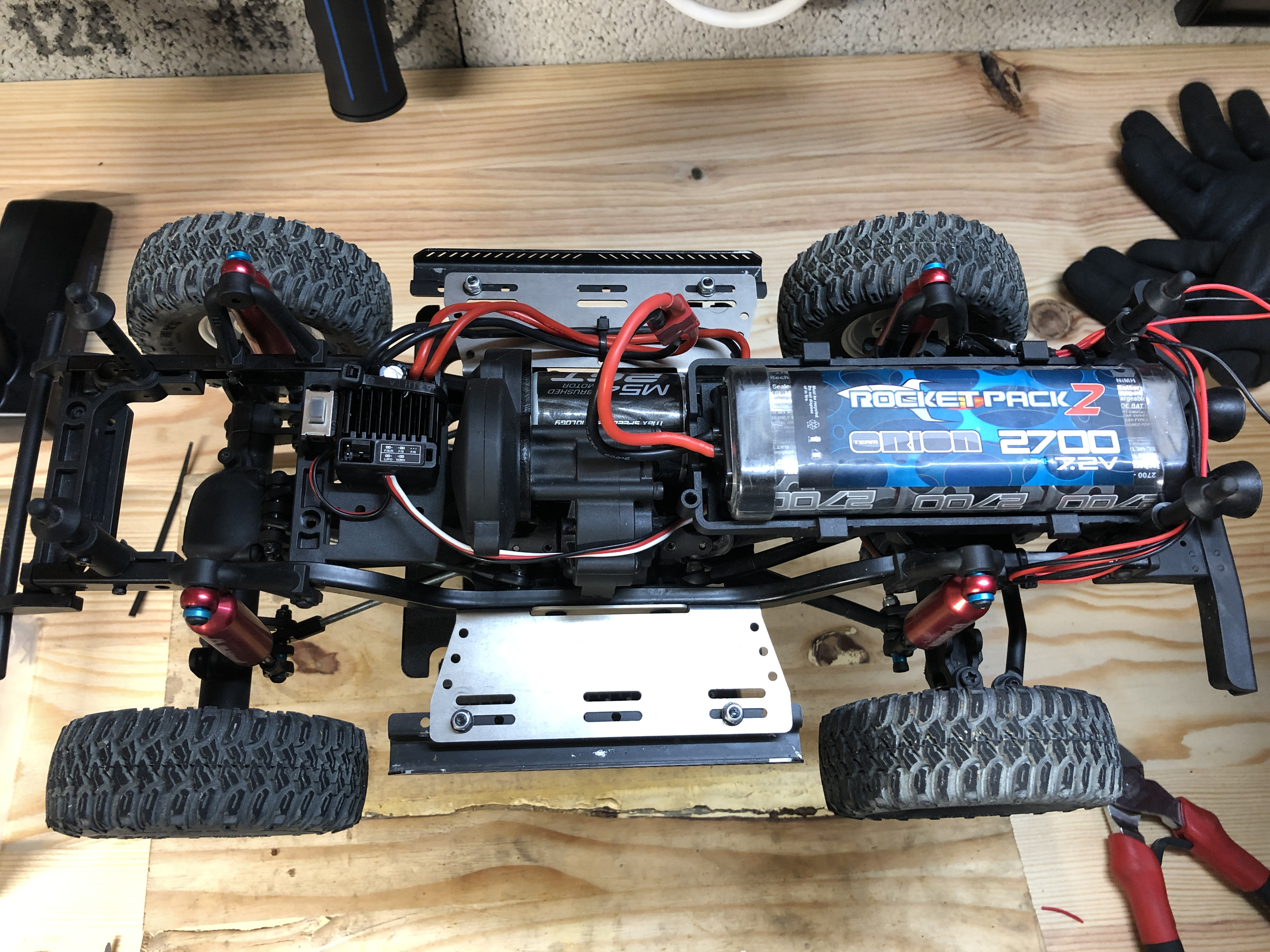

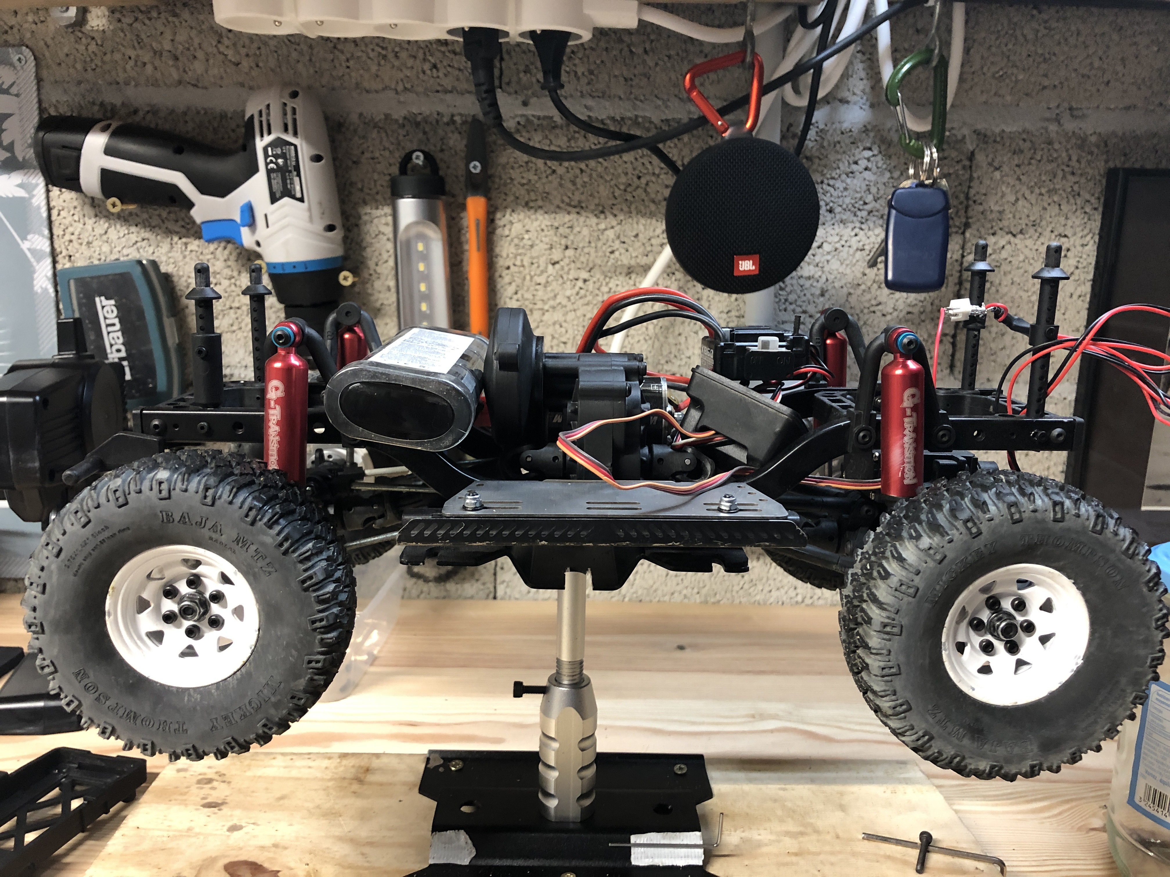

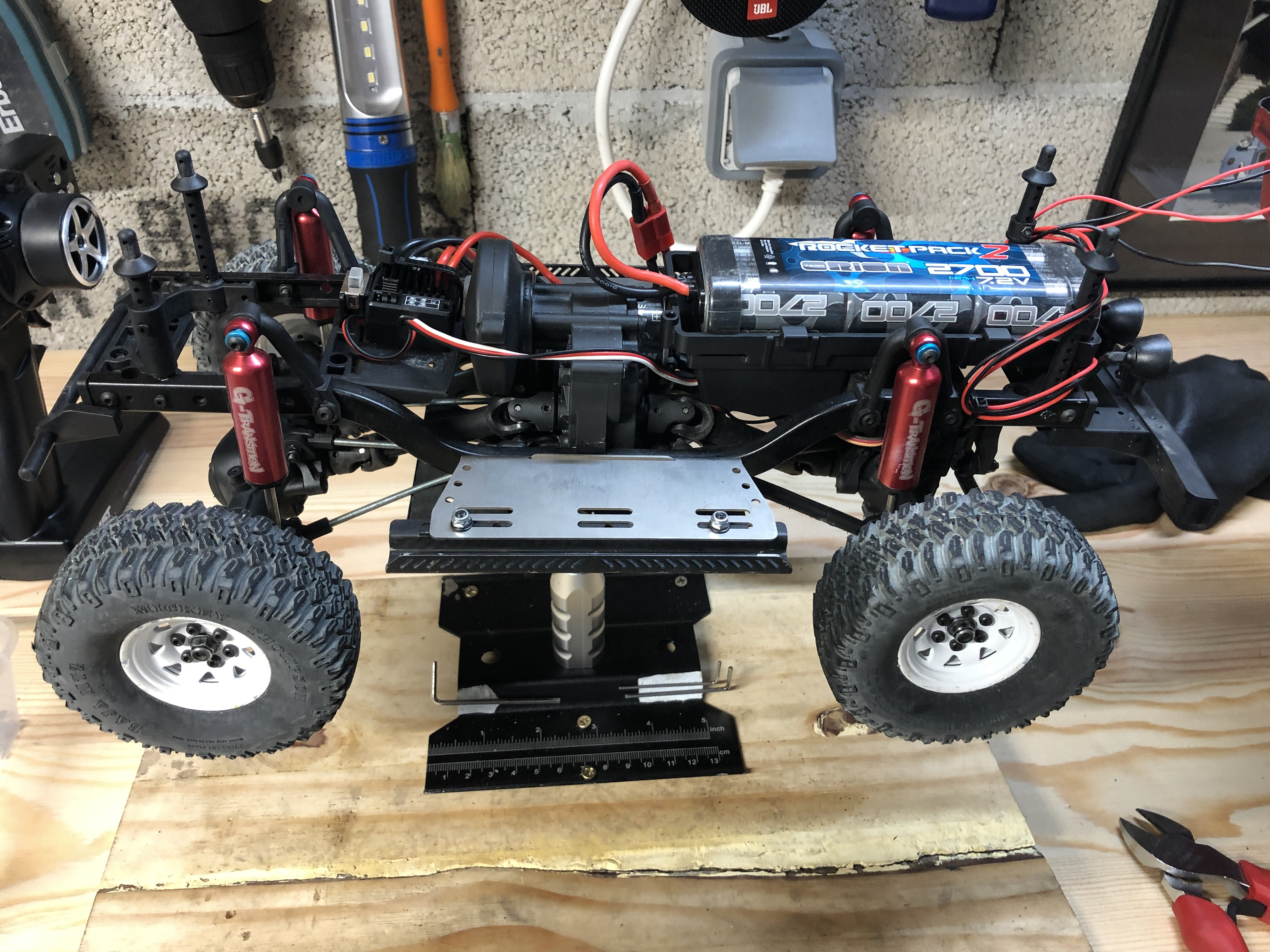

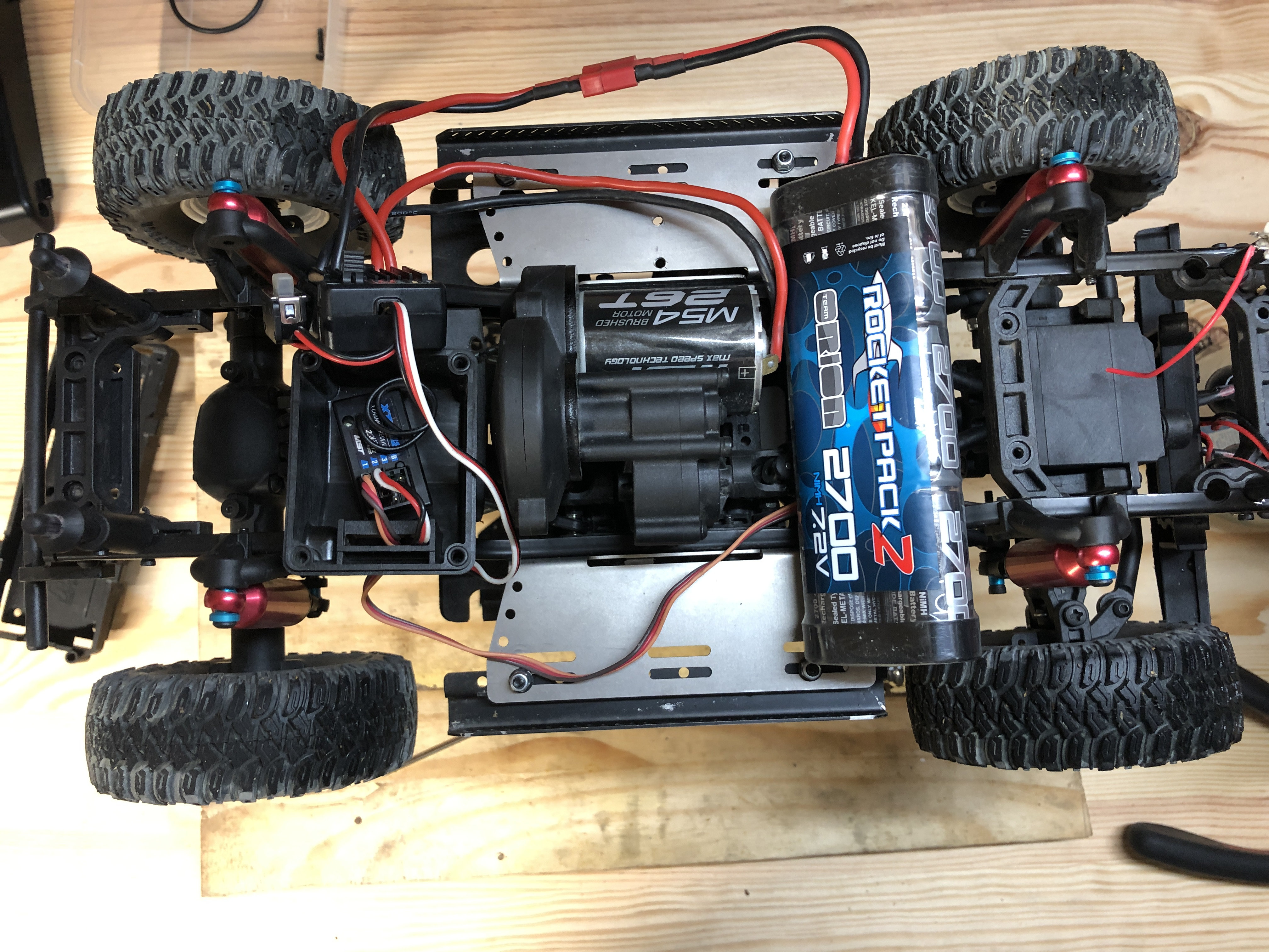

    dans l'idée d'améliorer le CG de mon MST je pensais à déplacer la batterie, qui d'origine est placée sur l'avant et très haut comme ceci :
    Option 1 :
    en position transversale, devant le moteur, en mettant la partie recepteur et vario à l'arrière.
    Mais est ce une bonne idée de mettre la batterie si près du moteur, quid des émissions de chaleur ? :gne:
    Option 2 :
    à l'inverse placer la batterie à l'arrière. Mais elle sera forcément placée plus haut que sur l'avant, donc moins bon pour le CG. Et le fait de placer le vario à l'avant risque de m'empecher d'y accéder directement sans enlever la batterie.
    Pour fixer la batterie, je pense découper le support d'origine, en conservant la partie étanche pour le recepteur. Le morceau de plastique restant sera à fixer sur le chassis pour être disposé au mieux. N'ayant pas d'imprimante 3D, je vais essayer d'utiliser au maximum les pièces d'origine fournies sur le chassis.
    A vos avis :humhum:(y)

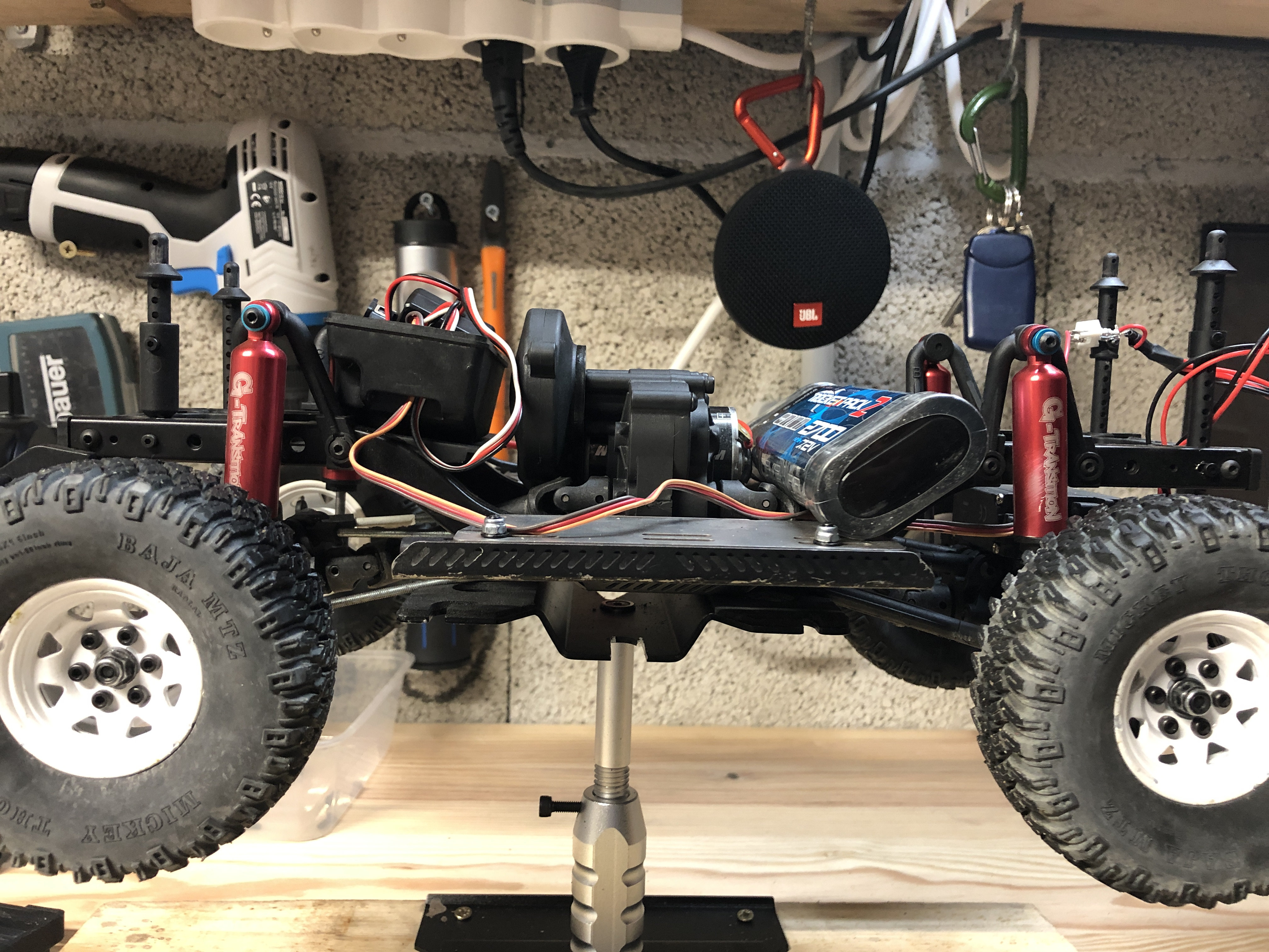

    La une je l’ai fait pendant longtemps... je viens de finalement de la mettre comme toi mais j’ai qu’une petite lipo 3s tout à l’avant (y)

    je sais pas regarde mon poste doit y avoir ça

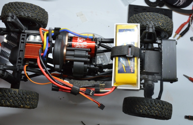

  16. gicab
    Oct 25, 2010
    7,254
    14,380
    J'ai retrouvé ça ;)
    Daug and mugen38 like this.

  18. Guillart
    Guillart membre
    Mar 26, 2020
    273
    256
    C'est propre ! Il va falloir que je patiente jusqu'à la réception de ma dremel pour découper tout ça
