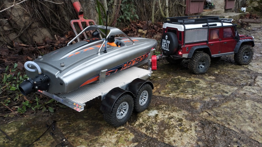

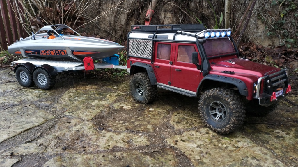

  2. pleinair37
    17 Janvier 2018
    3 130
    3 134

    Comment ça elle est pas scale ma remorque...
    Bon c'est vrai qu'elle ressemble pas à quelque chose de connu... ;)
