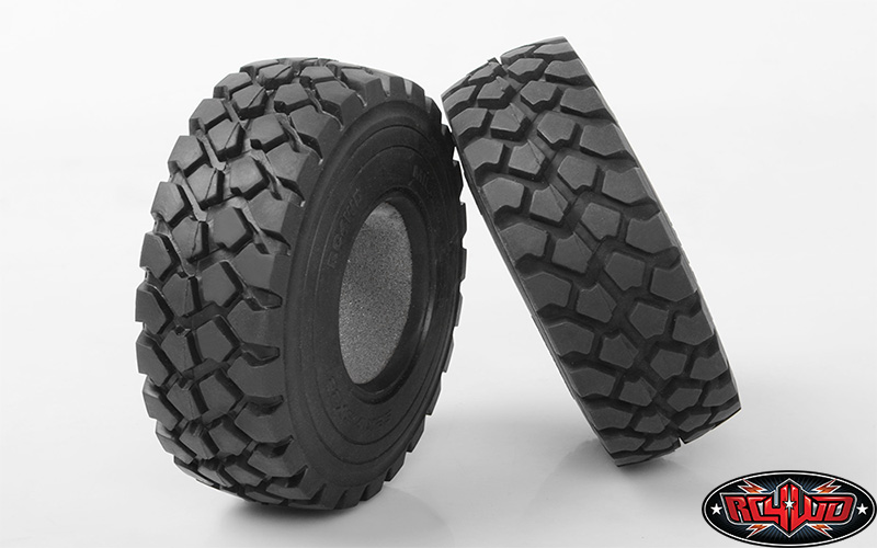

    Si tu es en 2.2. avec des jantes en haxagonal de 12mm je partirais bien sur ce modèle :
    MIL-SPEC ZXL 2.2
    La gomme est médium, donc entre ça et la forme du pneu tu sera mieux pour transporter du poids.
