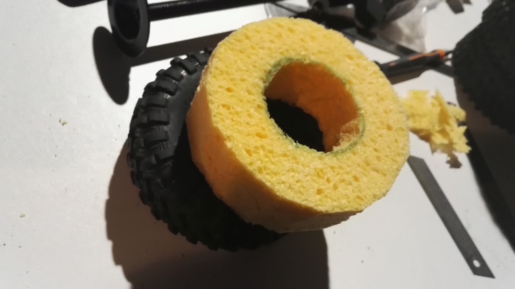

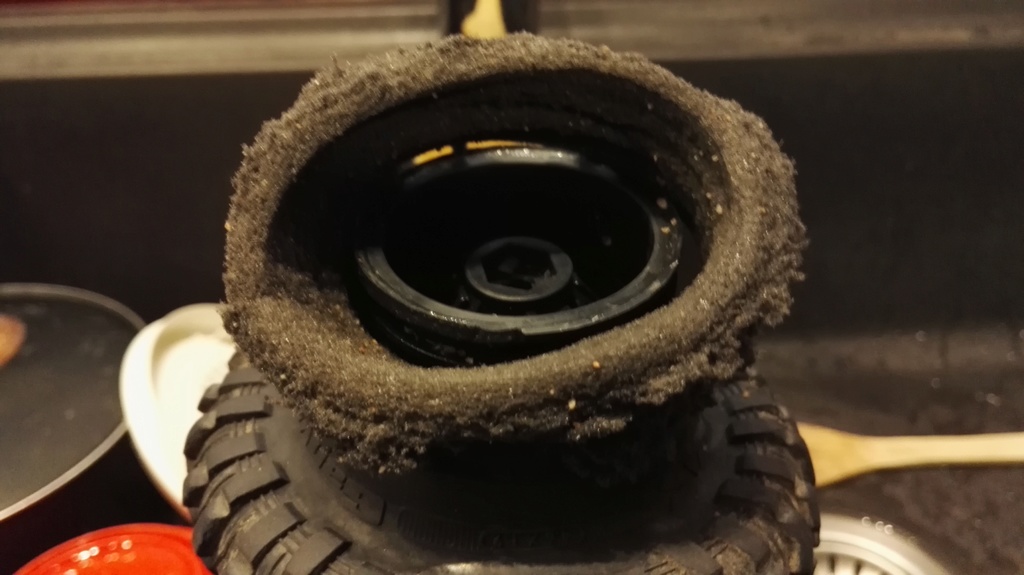

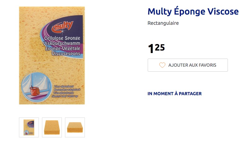

    J'ai eu le même soucis sur mon TRX4, au début ça va, mais au bout d'un moment ça devient la galère en dévers, plus de tenue du tout. Depuis je suis passé aux beadlock avec éponges retaillées en guise de mousses. C'est étanche et quand j'ai changé mes jantes récemment les éponges avaient pas pris une ride...
    Les mousses d'origine étaient complètement détruites, elles partaient en lambeaux.
    Mes nouvelles mousses :

    Bonjour, je dois remplacer mes inserts de pneus. J'avais une question par rapport à la densité de l'éponge, est-ce que c'est assez dense pour donner l'effet d'un pneu remplit et s'écrase t'elle correctement en franchissement ?

    Tu es en beadlock, la on parle des roues d'origines avec les trous qui laissent passer l'eau, le sable et la poussière. Depuis que je suis passé en beadlock je n'ai plus ce problème et mes mousses (taillées dans des éponges à pas cher) sont comme neuves après presque 2 ans... Pas une goutte d'eau ou de sable, et je roule toujours dans l'eau.

    Bah pour moi c'est bien, ça me convient niveau écrasement et franchissement. Parfois sur mes vidéos on me dit que ça fait un peu souple, mais moi je trouve pas. Mon TRX4 est à presque 5Kg (4,850 exactement) pour info...
