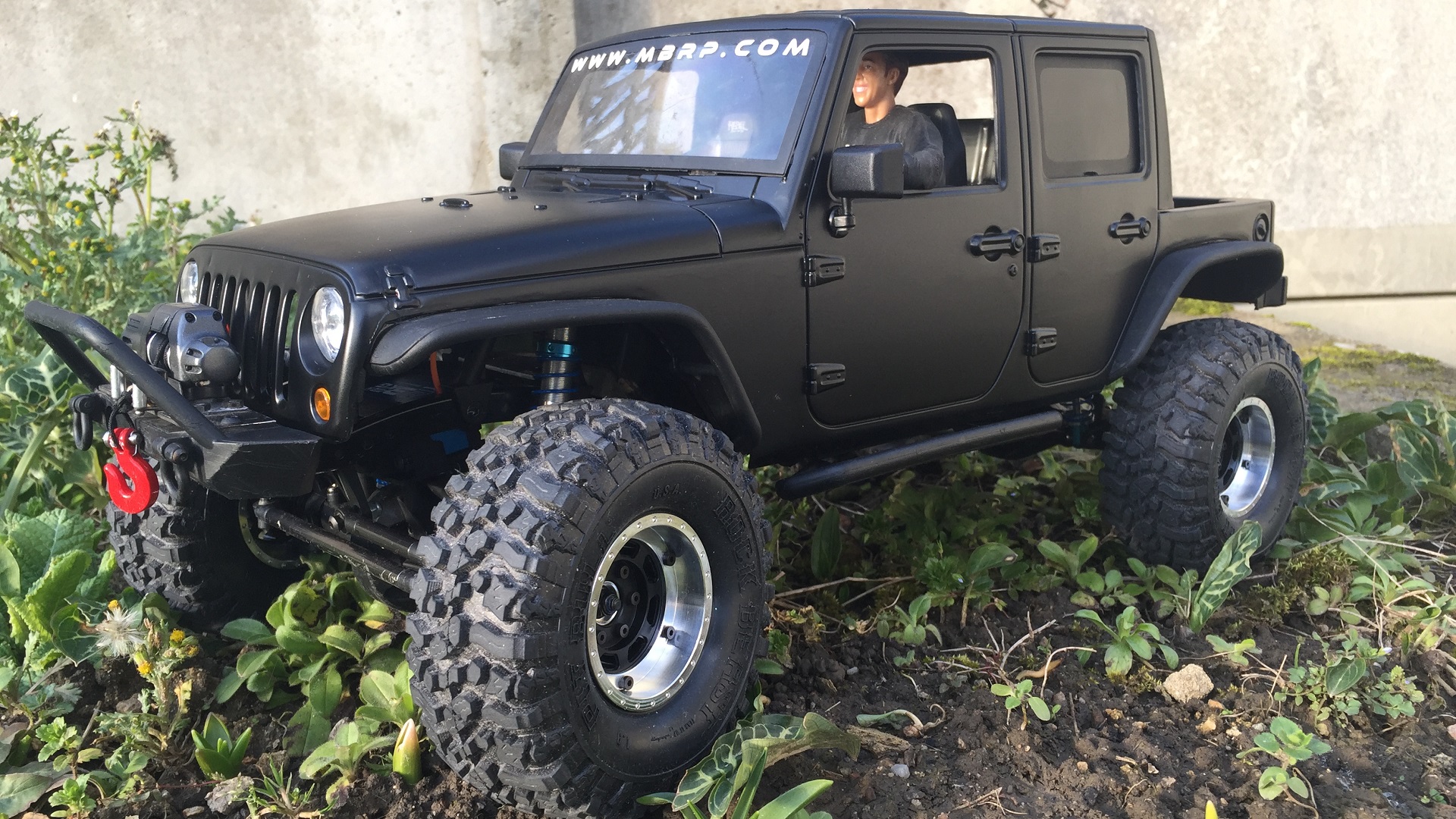

    J'ai d'un côté, des jantes ''Topcad'' alu/bague acier, de l'autre des Pitbull RockBeast.
    Première fois que je monte des beadlocks, j'ai toujours eu des pneus collés jusque là.
    Au montage ça avait l'air bon et comme le scx est pas encore roulant j'ai pas remarqué l'effet ''voilé'' des roues!
    Quand on regarde la photo, y a comme un mini bourelet entre le ''t'' et le ''u'' de Pitbull où le pneu est pas pincé comme le reste du tour de la jante.
    Y a toujours un endroit où la lèvre du pneu ressort très légèrement, même après 3 démontage-remontage en faisant gaffe...
    Donc est-ce que ça pourrait être un problème de compatibilité jantes/pneus ou je m'y prendrais mal?
    Merci d'avance pour votre aide!(y)

    Je viens de tout démonter et tester l'assemblage
    _avec les vis longues,
    _j'ai bien vérifier que la mousse ne passait pas entre deux,
    _ j'ai pris mon temps en faisant au mieux...
    Résultat: y a toujours un endroit où ça ''déjante'' légèrement et toujours coté extérieur...
    0 sur 4 de bons...
    Demain j'essaye à l'eau savonneuses...
    Et au démontage je ferais des photos des parties de jantes et pneu en contact, histoire que vous puissiez me dire si on peut écarter le problème de compatibilité jantes/pneus.
    Merci pour votre aide! (y)
    Petites photos pour illustrer le résultat médiocre:
    (pas terribles vu qu'il fait noir et que j'ai la flemme de sortir le reflex)
    Sur celle ci c'est bien visible tout en bas!
