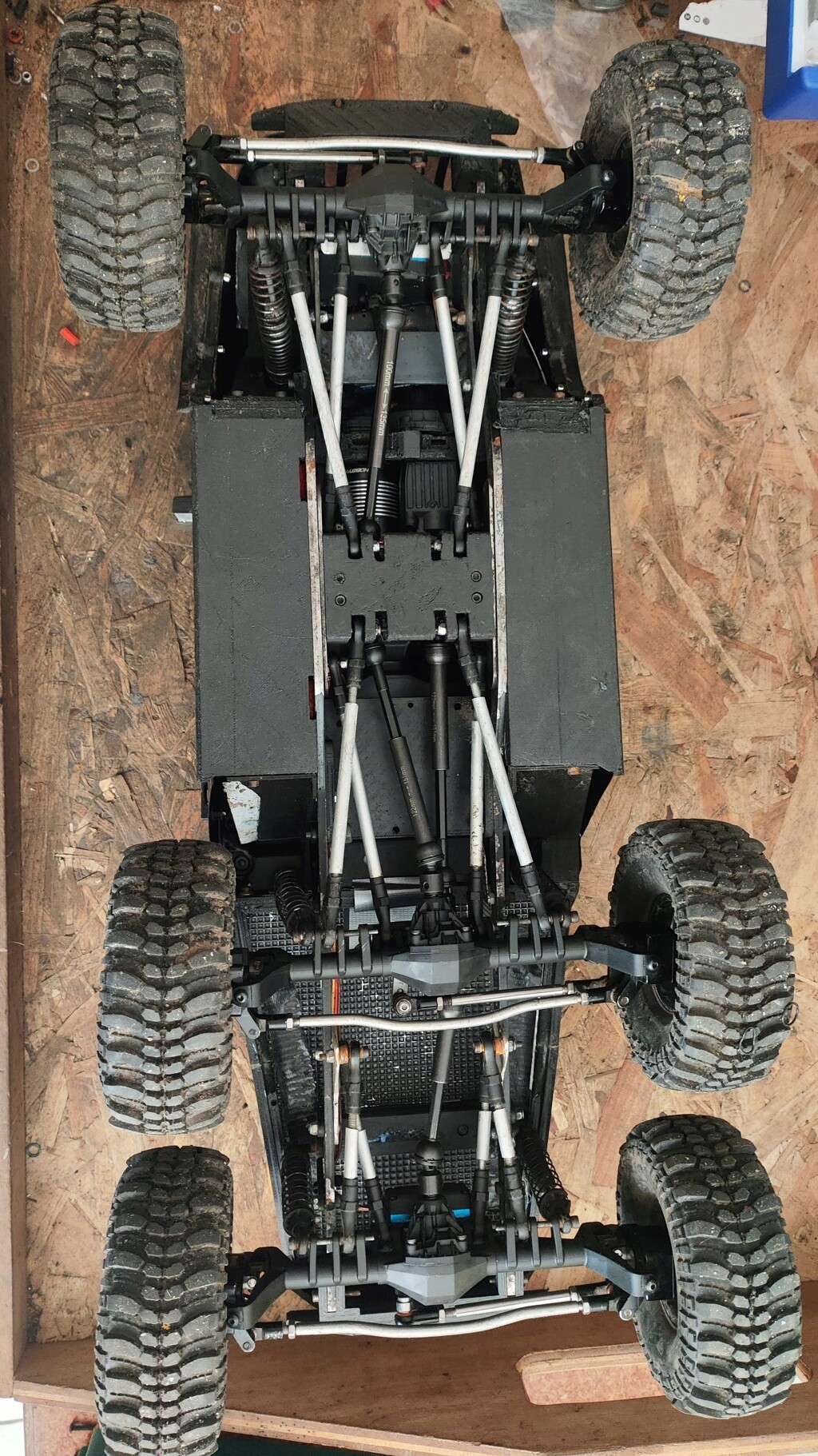

    Les ponts sont montés là dessus, y'a eu quelques petites modifs depuis mais la base reste la même:
    Jeep Wrangler 6x6
    Environ 6kg, combo Axe 1800kv en 3S, boite 2 vitesse de SCX10 II. Disons que ça force un peu plus qu'un SCX10 RTR, mais moins qu'un Capra utilisé comme rockbouncer :D
    Certains arrivent à casser ces ponts au niveau des tubes (le renfort n'est pas bien gros), mais ouais l'endroit de la casse ne m'étonne pas plus que ça.
    Reste à voir si les composants passent dans un boitier de Capra plastique, je ne parierais pas dessus :humhum:

    C'est pas du léger ton tiot bébé...on peut dire que tu y aura passe quelques heures entre toutes ces modifs. Il croise pas mal ? Beau boulot de passionné (y) .

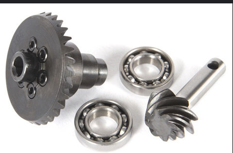

    La réponse est non, ça ne passe pas vraiment :shut: Déjà la couronne n'est pas biseautée comme une axial, donc ça frotte dans la coque de pont
    Et si ça ne suffit pas pour arrêter un idiot équipé d'une dremel ( :D), même une fois en place les dents ne s'engagent pas vraiment bien. J'ai essayé de jouer avec différentes rondelles mais c'est jamais vraiment convaincant, vais devoir racheter un set de pinion/couronne (si j'en trouve avec le même ratio, sinon faut refaire les 3 ponts)

    Après avoir laissé trainé cette histoire sur une étagère pendant un bout, j'ai fini par commander des couronnes/pinions type origine (ça reste du chinois, 3 paires d'axial ça commence à faire cher :bandit:)
    Et là pour le coup ça se monte sans problèmes dans la coque Axial, du coup j'ai changé les 3 ponts

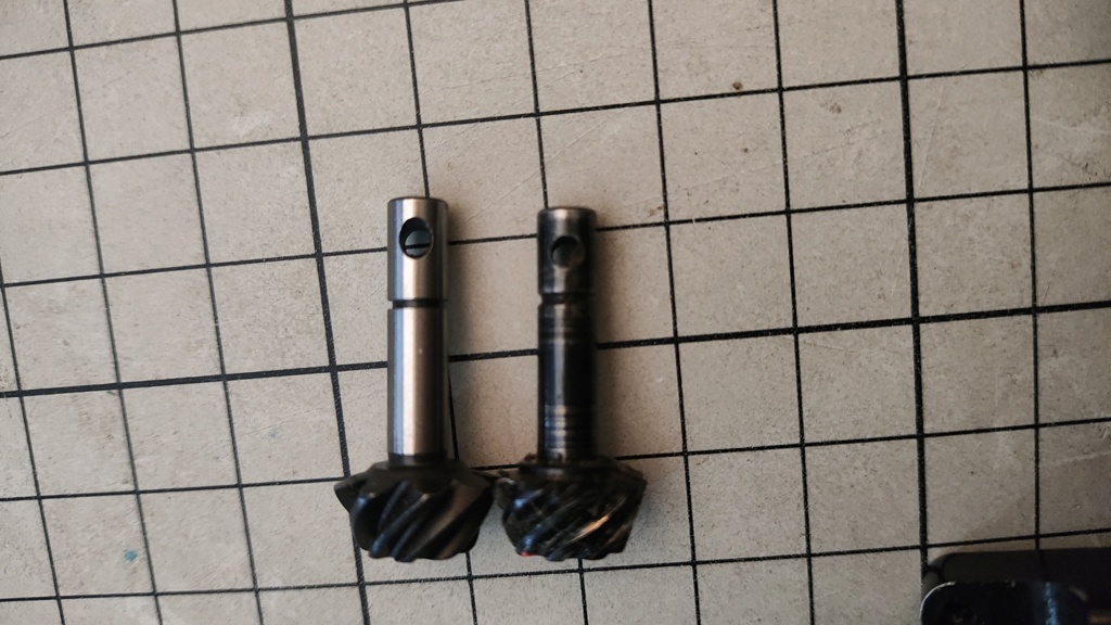

    Et je peux enfin illustrer pourquoi un cardan standard type axial ne passait pas sur les ponts chinois (pignon de droite), regardez la différence de distance entre le trou pour la vis et l'encoche du circlip...
    Pour répondre au titre du topic presque 3 ans plus tard: ça vaut son prix, pas plus :D ça tiens pendant un temps sur un crawler pas trop bourrin, mais la conception est parfois un peu étrange pour gratter quelques centimes
