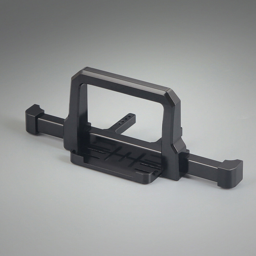

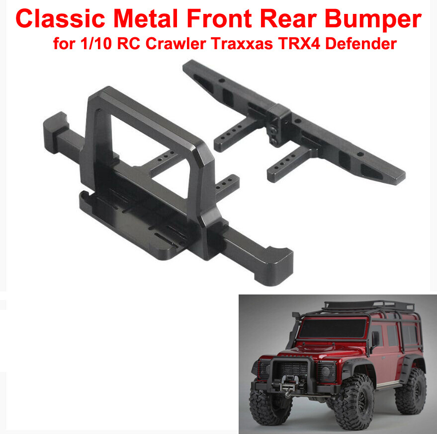

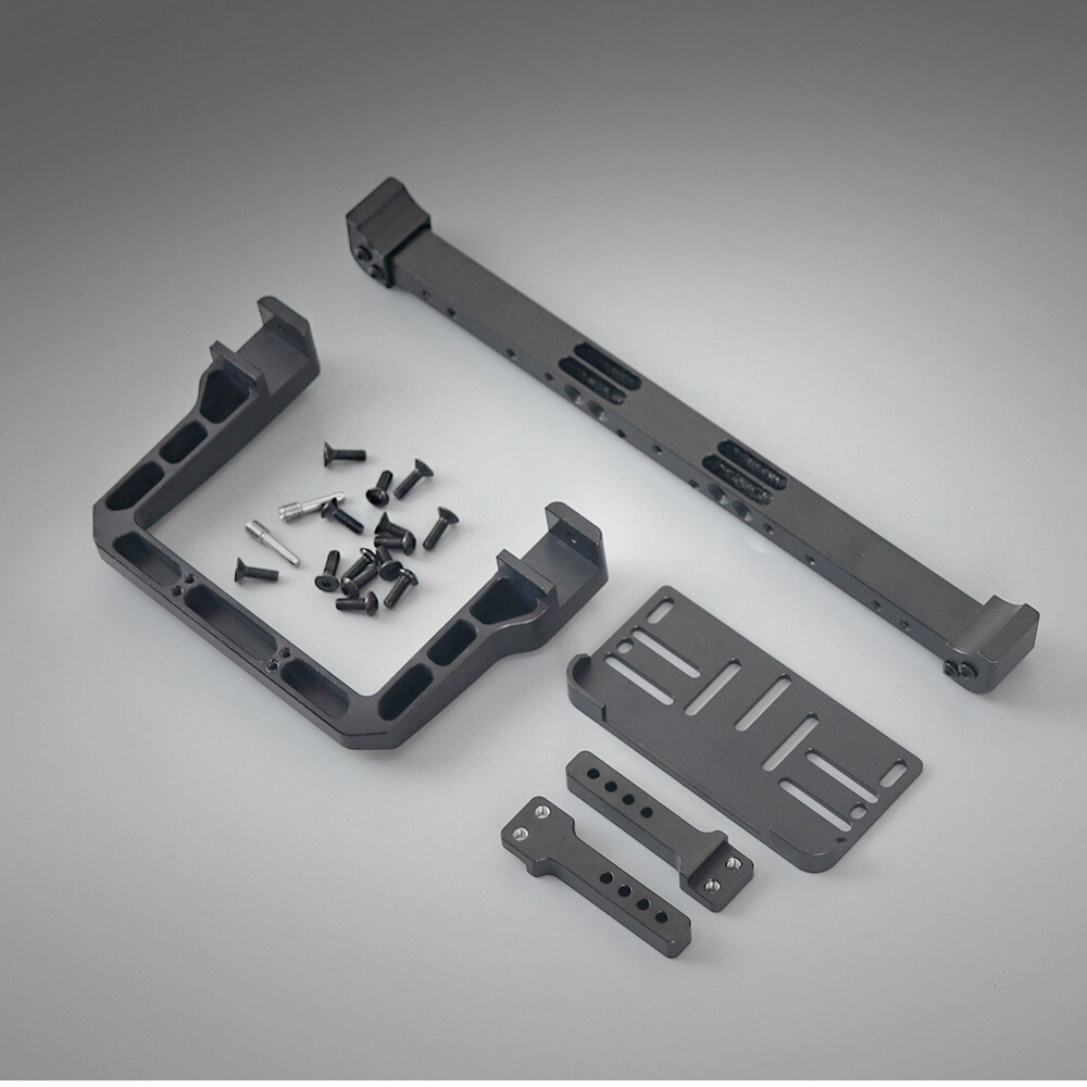

    pas de photos ... dooOOoomageuuuuUUuuuuuu !!! :honon:
    sinon ceci t'aidera peut être :
    Supports for 1/10 RC Axial Métal Voiture SCX10 TRX4 Absorbeur Ajuster | eBay
    :D

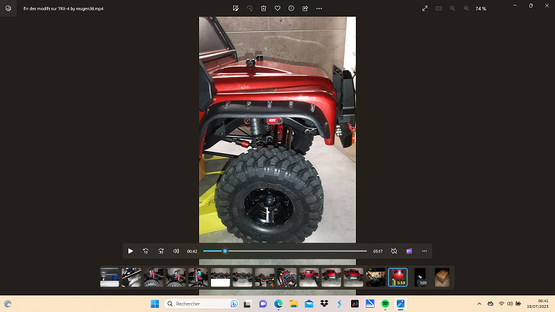

    mais franchement , quand je vois tes photos :
    je vois pas ce que tu veux rabaisser de plus , où tes roues vont frotter à tout vas !!! :shut:

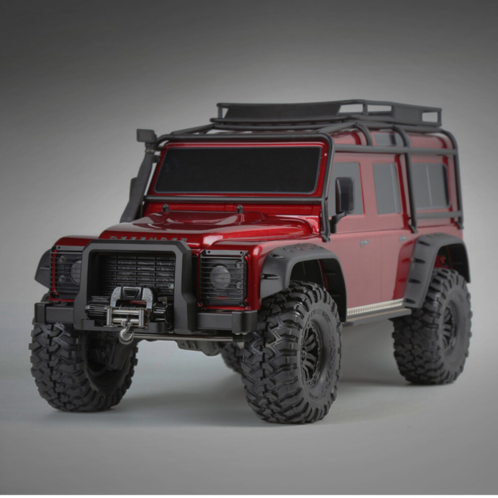

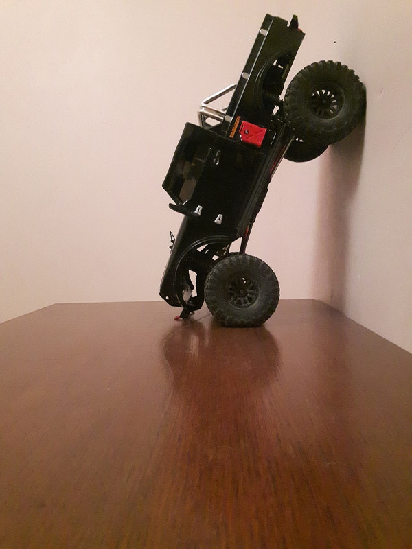

    Salut Mugen et merci pour toutes ces infos!! yes, le pare choc est pô mal! j'ai déjà un angle d'attaque assez important mais vu que je voudrais rabaisser un peu la voiture, ce pc est intéressant!! En fait, je trouve la voiture, enfin la mienne, un peu haute sur pattes, surtout en regardant la taille des roues et l'écart entre les ailes et le haut des pneus. Je me dis que si je réduit un peu le diamètre des roues, cet écart va encore s'agrandir.
    Si je passe par exemple sur des pneus au diamètre 90mm, par rapport au 118 des canyon trails, ça me creuse l'écart aile/bord du pneu de 14mm. Ca va faire beaucoup...Me faut donc raccourcir la suspension soit par des plus courtes soit par un point de fix plus haut et la ce que tu me propose en support de fixation me parait pas mal en effet. Faut juste voir si je peux installer ça car j'ai encore les ailes du trx 4....Faut que je regarde de plus près....
    Pour les photos demandées, les voici les voilàààààà et hop!
    La voiture actuellement posée sur ces roues de 118mm....balaise hein?
    Les fixs avant au ras du capot, home made un peu dégueu mais fonctionnel. Je vais voir pour faire du propre....
    Les revoilà au réglage le plus bas....
    La découpe de la carro à l'intérieur, à l'arrière. On voit aussi le support original horizontal de fixs qui ne sert plus et qui est au raz de la carro.
    On voit mieux sur celle la la découpe par dessous.
    Et ici on peut voir le déplacement du système de fix arrière, au plus bas lui aussi.
    Pardonnez le côté "bricolage" pas trop propre, je cherche donc je vais au fonctionnel...plus tard, je ferai nickel joli, promis hein!!:)

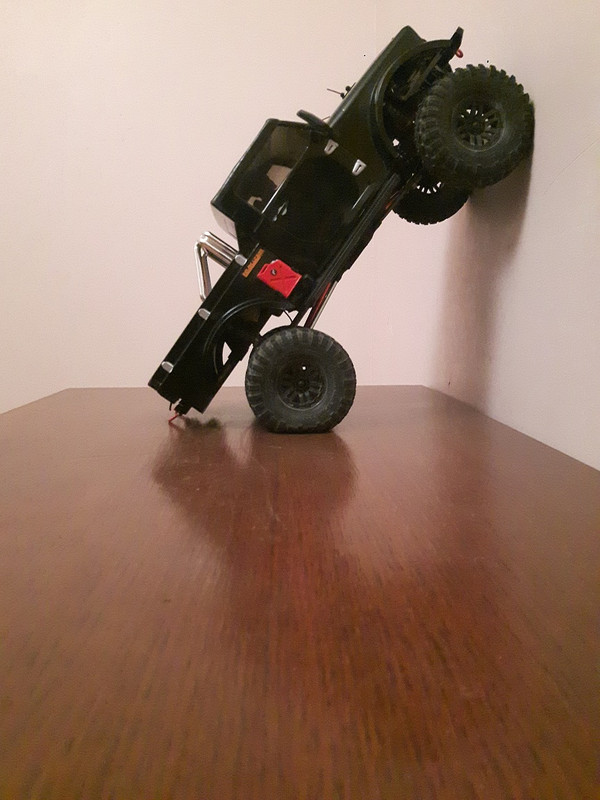

    concernant l'angle d'attaque voilà les miens :
    :humhum:
    en fait j'essaye :rolleyes: de favoriser la performance plutôt que l'esthétique :D

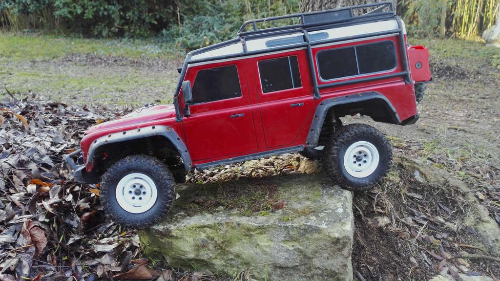

    J'ai pas trop de photos vus de côté mais juste pour aider voici ce que ça donne avec des pneus de 100mm et l'empattement écarté (faut pas trop comparer les passage de roue à l'avant pasque je l'ai ai agrandi sur le devant)
    Pour comparer
    Garygaz likes this.
