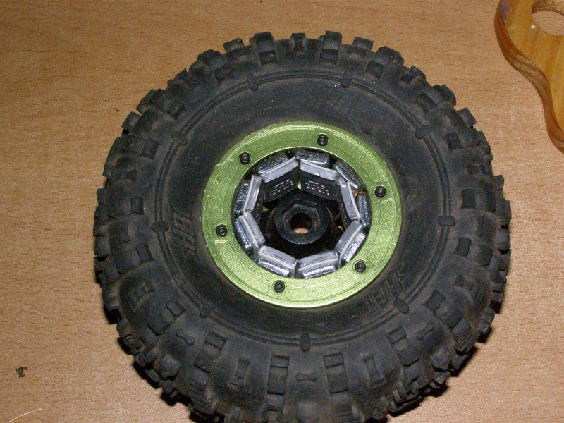

  7. cyprinhunter
    cyprinhunter membre
    Sep 27, 2009
    1,068
    78
    Re: Trucs & Astuces

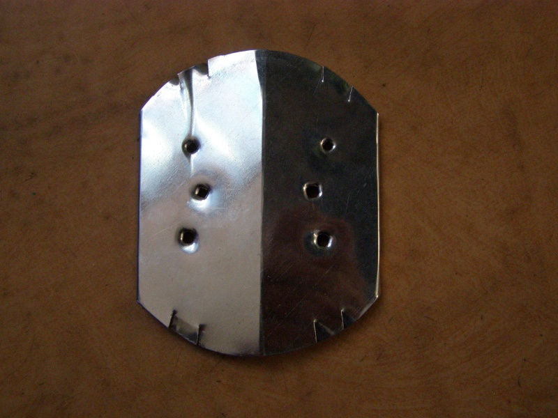

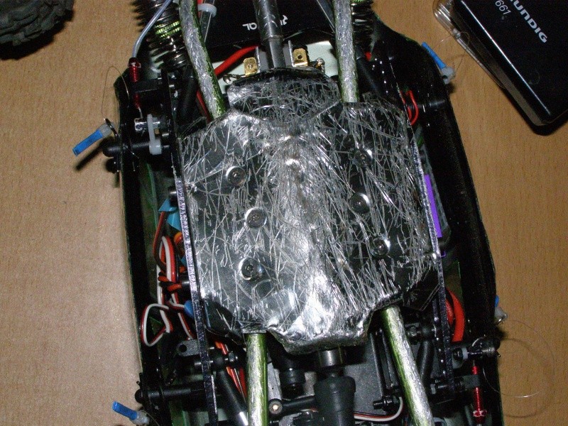

    j ai pas trop de temps pour le moment mais voila quelque photo de mes dernières modifs .
    j ai bricole ça a partir du couvercle d une boite de lait pour bb , ça se travail assez "facilement" avec de bon ciseaux , c est pas parfait mais en donnant la bonne forme a la pièce on limite le risque de rester bloque a cause du skid , comme vous pouvez le constater je l ai pas mal essaye et pour le moment ça reste en place . il faudrait que je l améliore encore mais pas le temps .En tout cas je pense que c est une bonne piste.

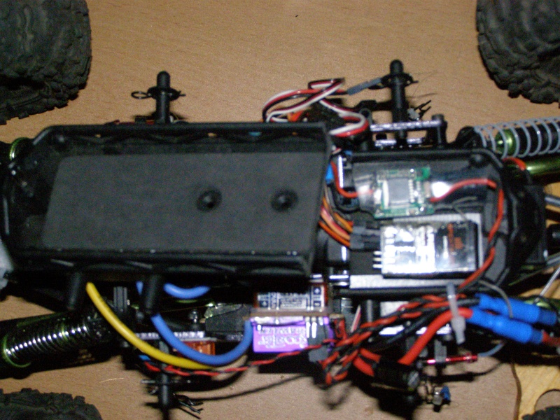

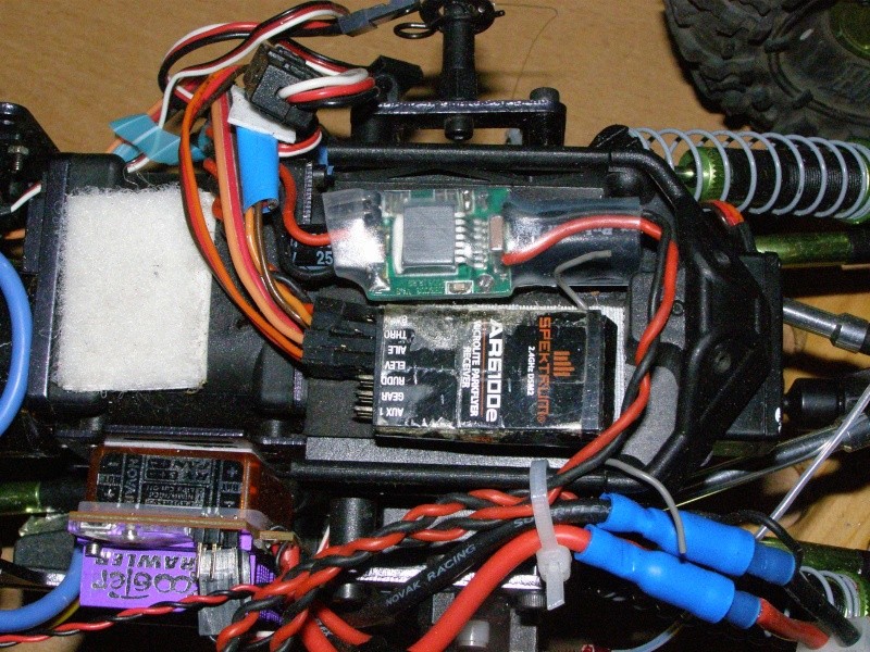

    ça c est un truc bateau mais je le met quand meme . j ai leste l intérieur de roues avec du fil d étain , je trouvais qu il me manquait du poids , j ai donc mis ces lestes autocollants.
    Quand j ai voulu installer le stage2 de ckrc j ai eu un pb , le kit n est pas prevu pour un montage avec le dig , donc j ai coupe le support batterie , et j ai conserve un bout pour monter le servo du dig

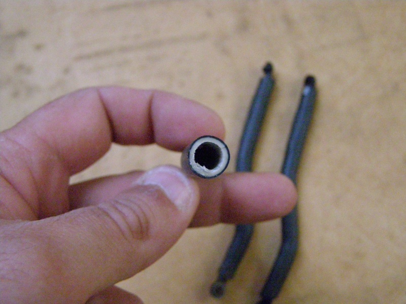

  8. cyprinhunter
    cyprinhunter membre
    Sep 27, 2009
    1,068
    78
    Re: Trucs & Astuces

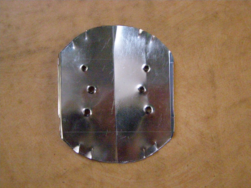

    j ai bricole une autre plaque au cas ou .je vous deux toph pour donner une idee , je n ai pas fais toutes les découpes ,je l ajuste une fois monte sur la bete.

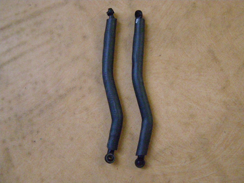

    Et la ce sont les toph d un truc que je n ai pas encore essayé sur les rochers , j ai juste teste la résistance de la gaine au frottement .
    J ai récupéré de la gaine de triphasé que j ai vidé , et je l ai monté sur des tirants dans le but de diminuer l écart de hauteur avec le skid .

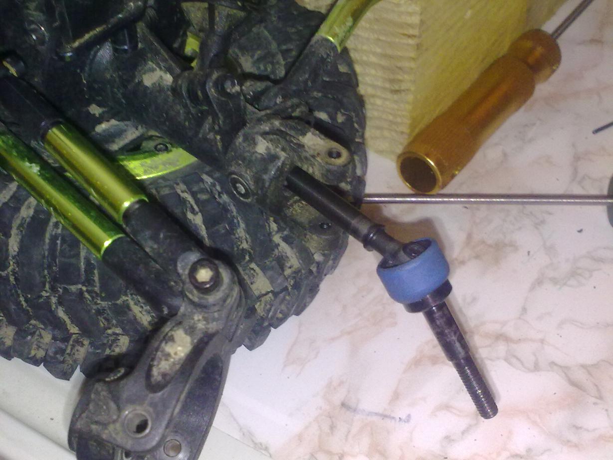

  10. jbt
    jbt membre
    Sep 24, 2010
    117
    Re: Trucs & Astuces
    Une petite photo :ang3:
    Merci

  12. jbt
    jbt membre
    Sep 24, 2010
    117
    Re: Trucs & Astuces
    Merci pour la photo , et ca ne gène pas la fixation coté boite de transfère / tirant ???
  13. HECKLER77
    HECKLER77 membre
    Mar 28, 2009
    111
    Re: Trucs & Astuces
    Cela ne semble pas géner les tirants du coté boite de transfert.
    A vrai dire pour l'instant je n'ai pas encore tout remonté dig, moteur, ... because j'ai eu une :nnotd3: d'inondation dans le sous sol.
    A mon avis il faut faire aussi un stock de ces piéces VEN8347B et VEN8377b car elles ont des angles particuliers que l'on ne retrouve pas ailleur (5 semaines de délais).
    Bref en attendant j'ai mis un mamba monster sur mon t-maxx.
    A+
