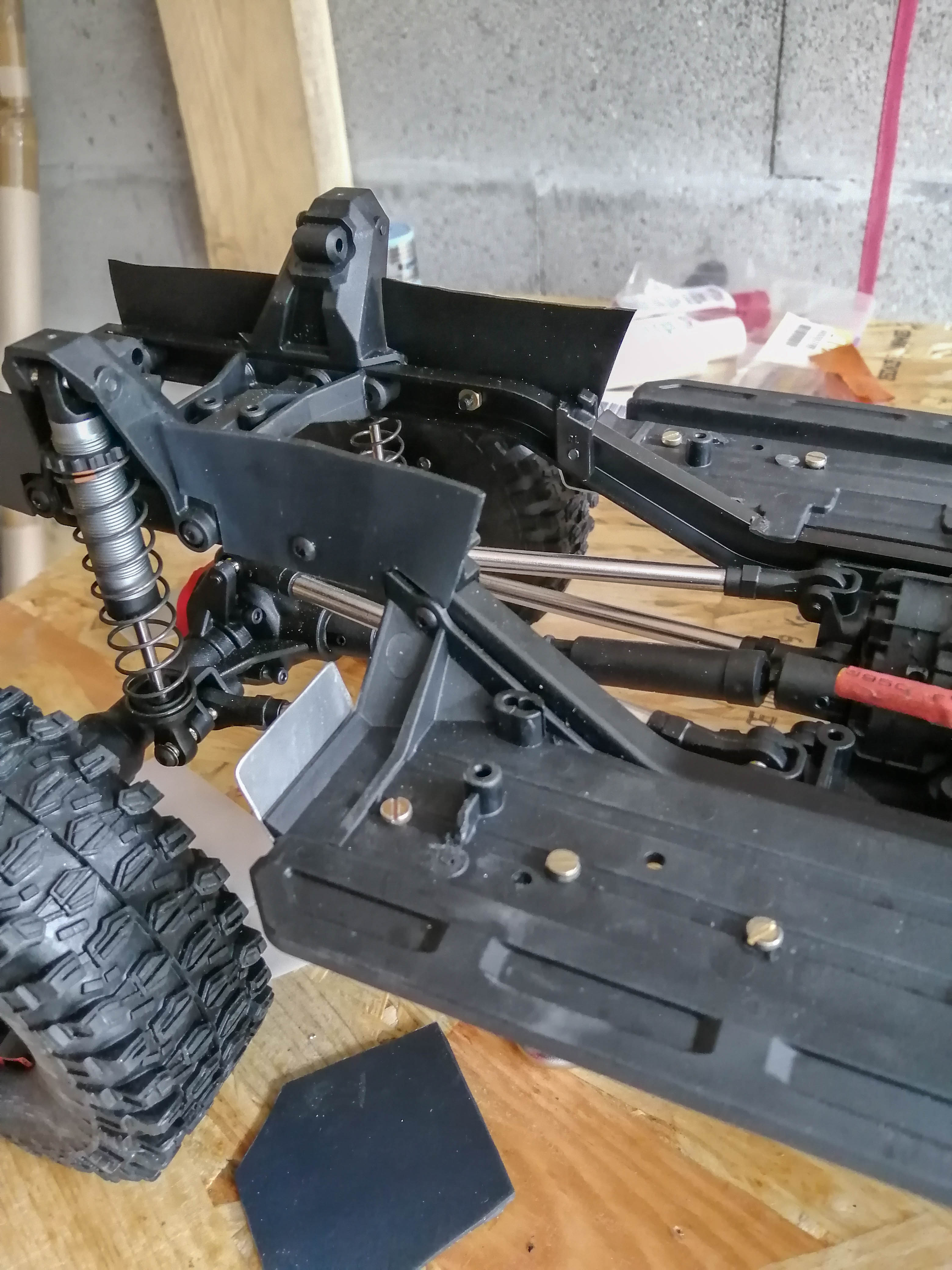

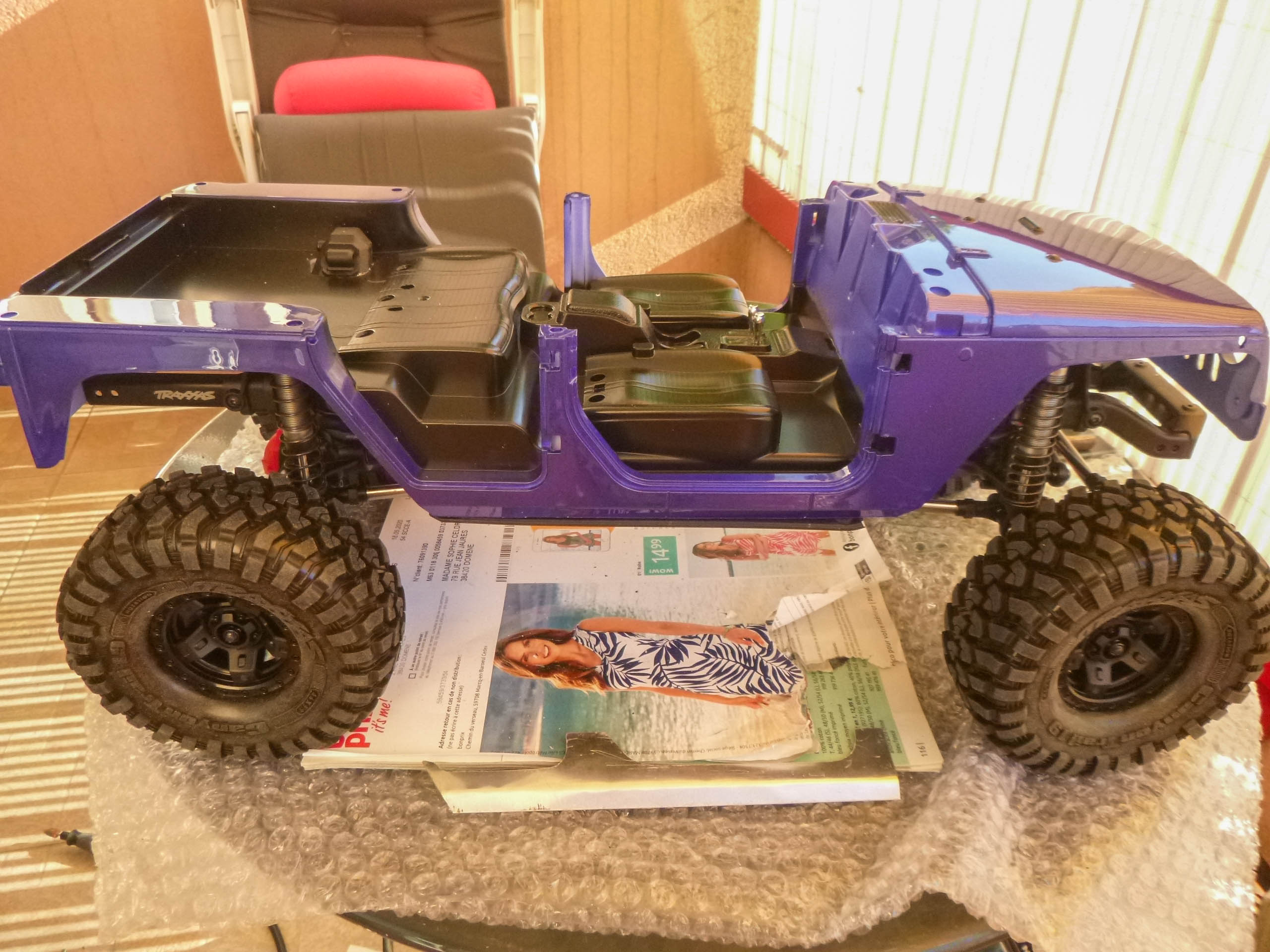

    je suis entrain de me préparer mon TRX4 sport depuis le milieux du confinement. Complétement nouveau dans le domaine du scale, j'ai suivi les recommandation du forum afin de faire ma préparation.

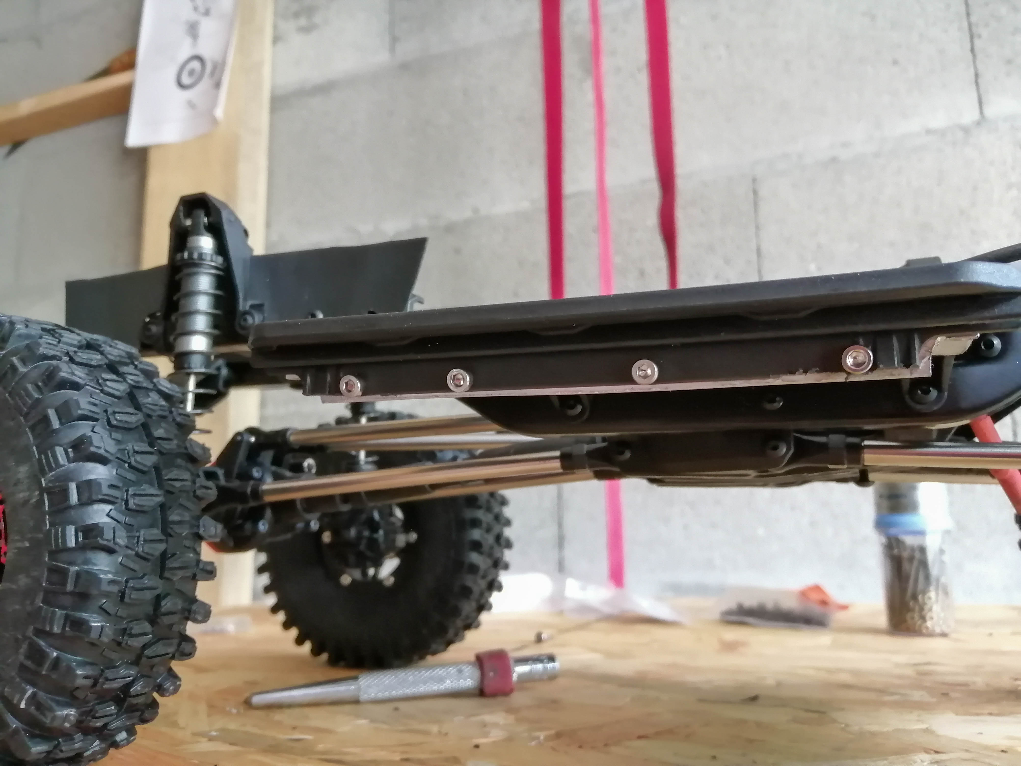

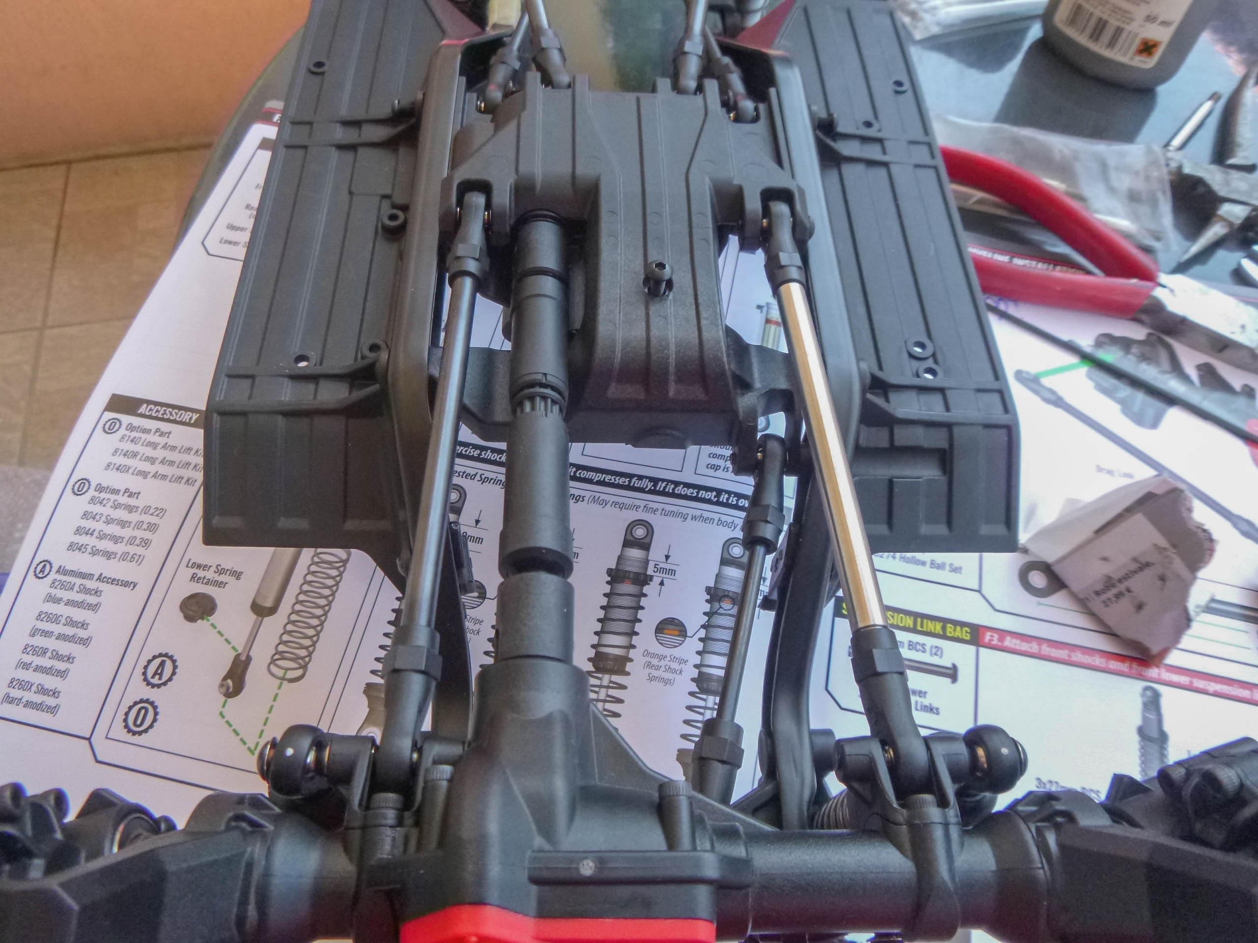

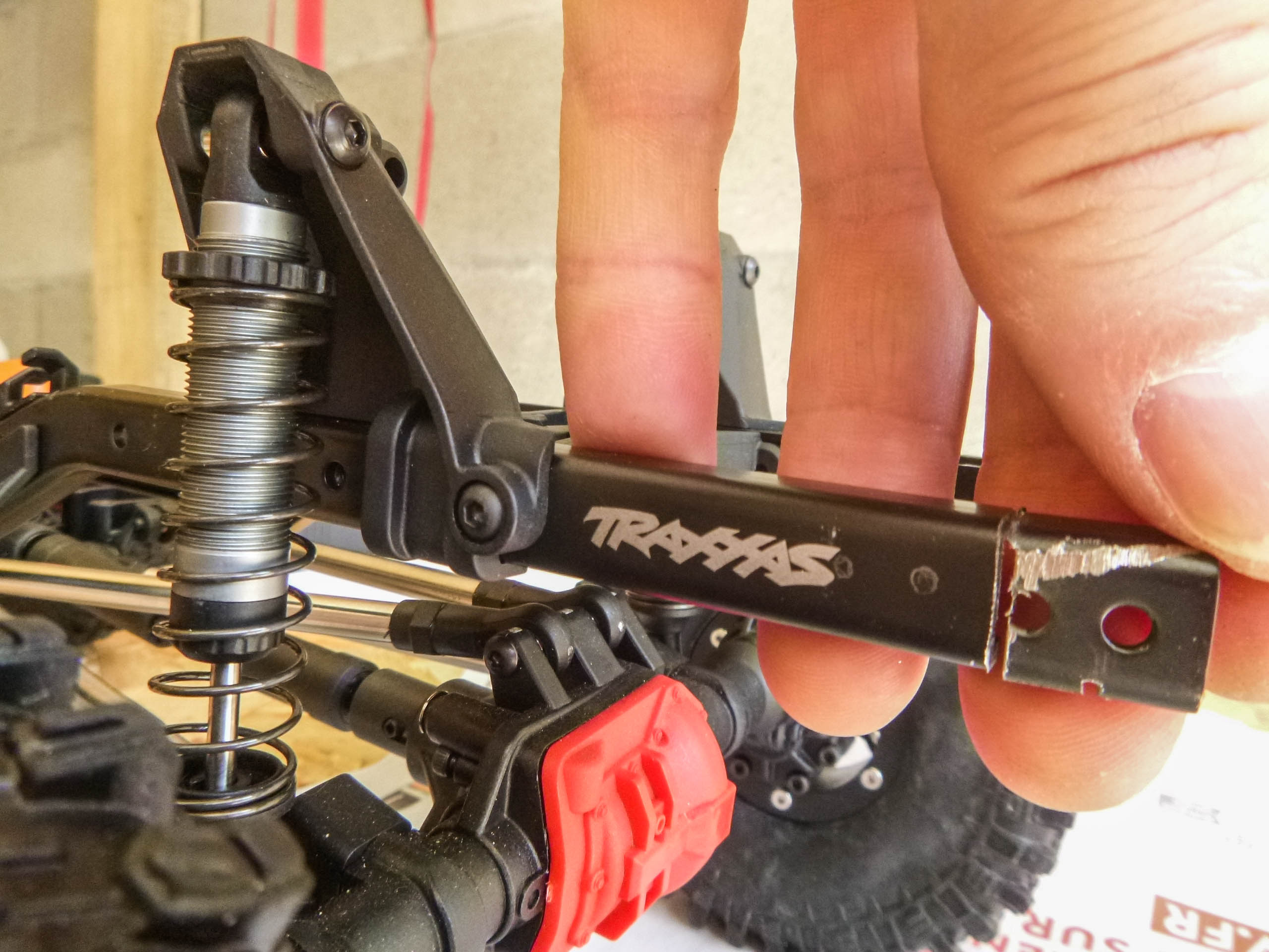

    Poses te tirants de ponts plus lourd

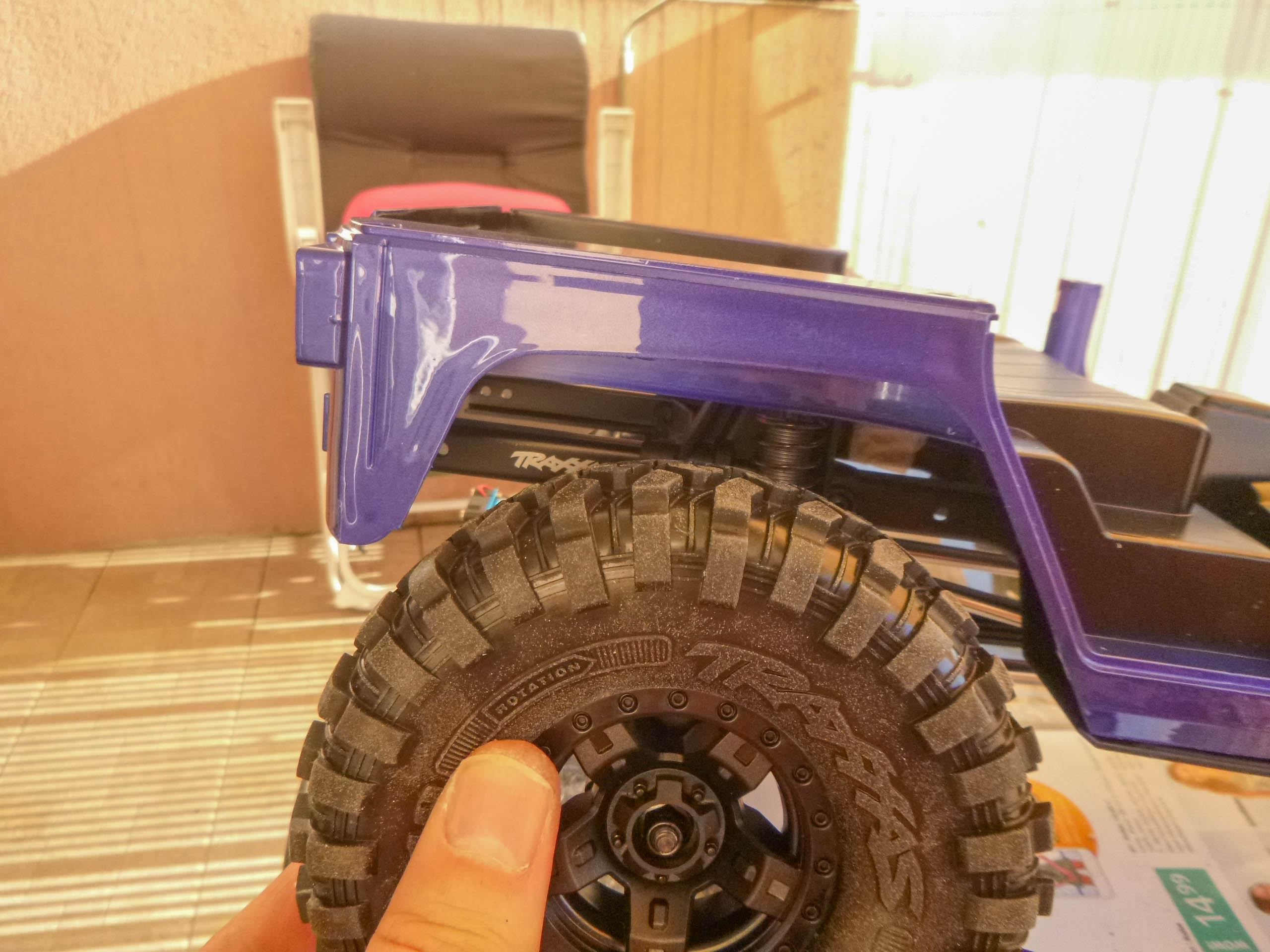

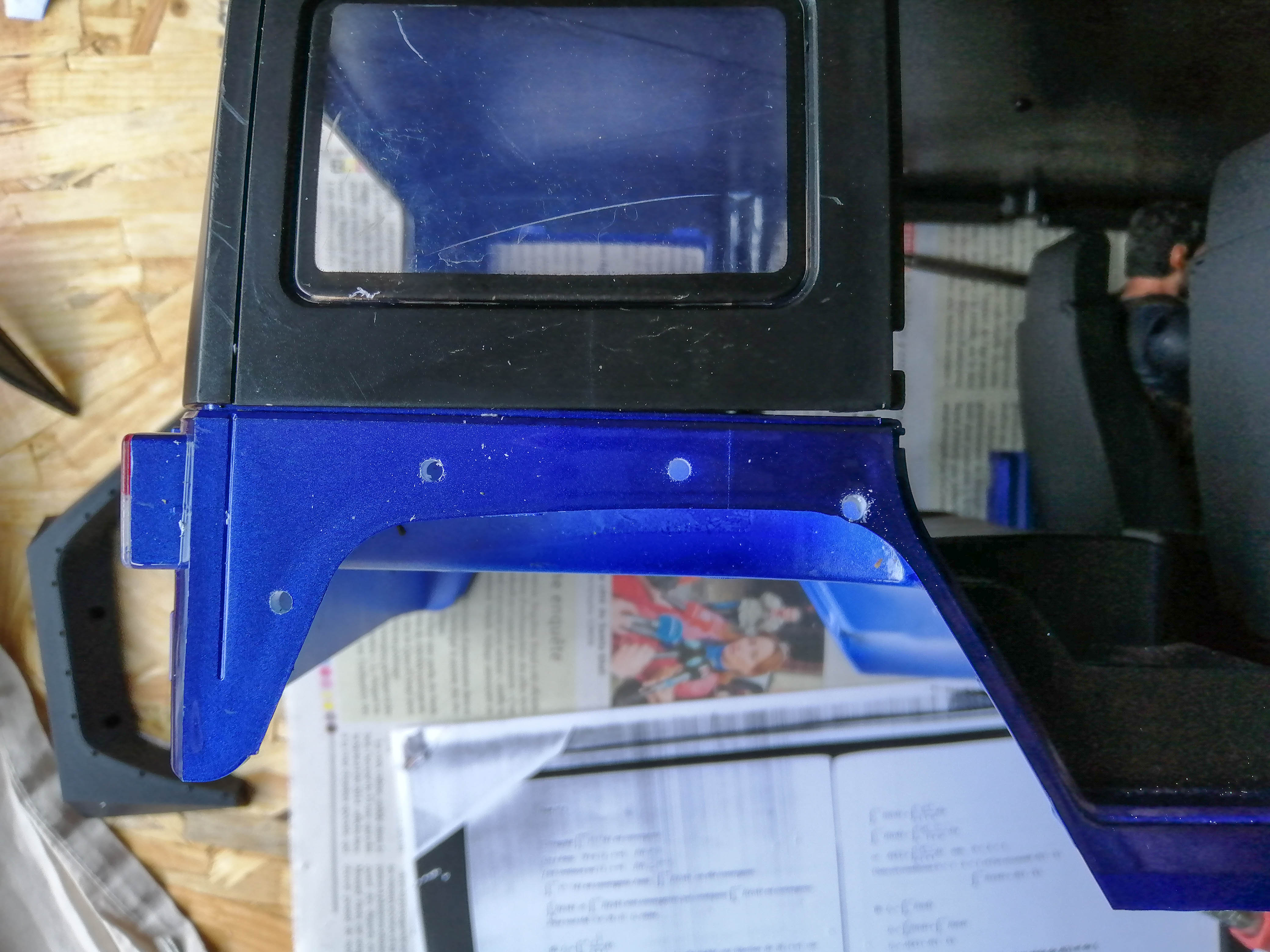

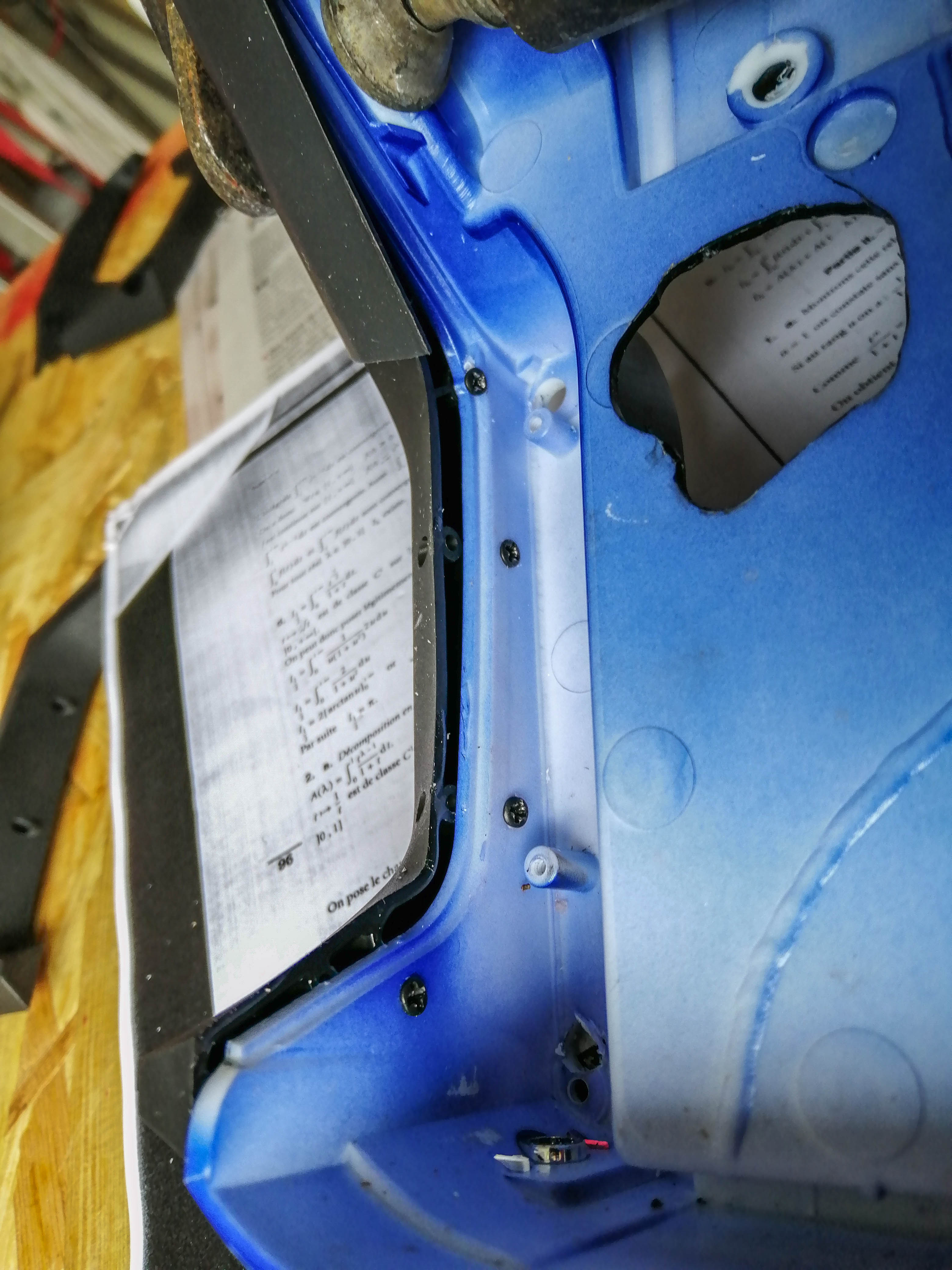

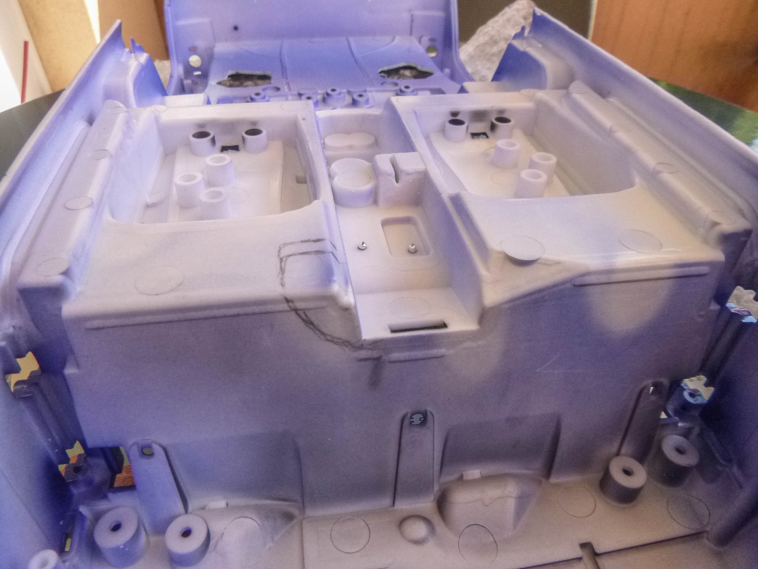

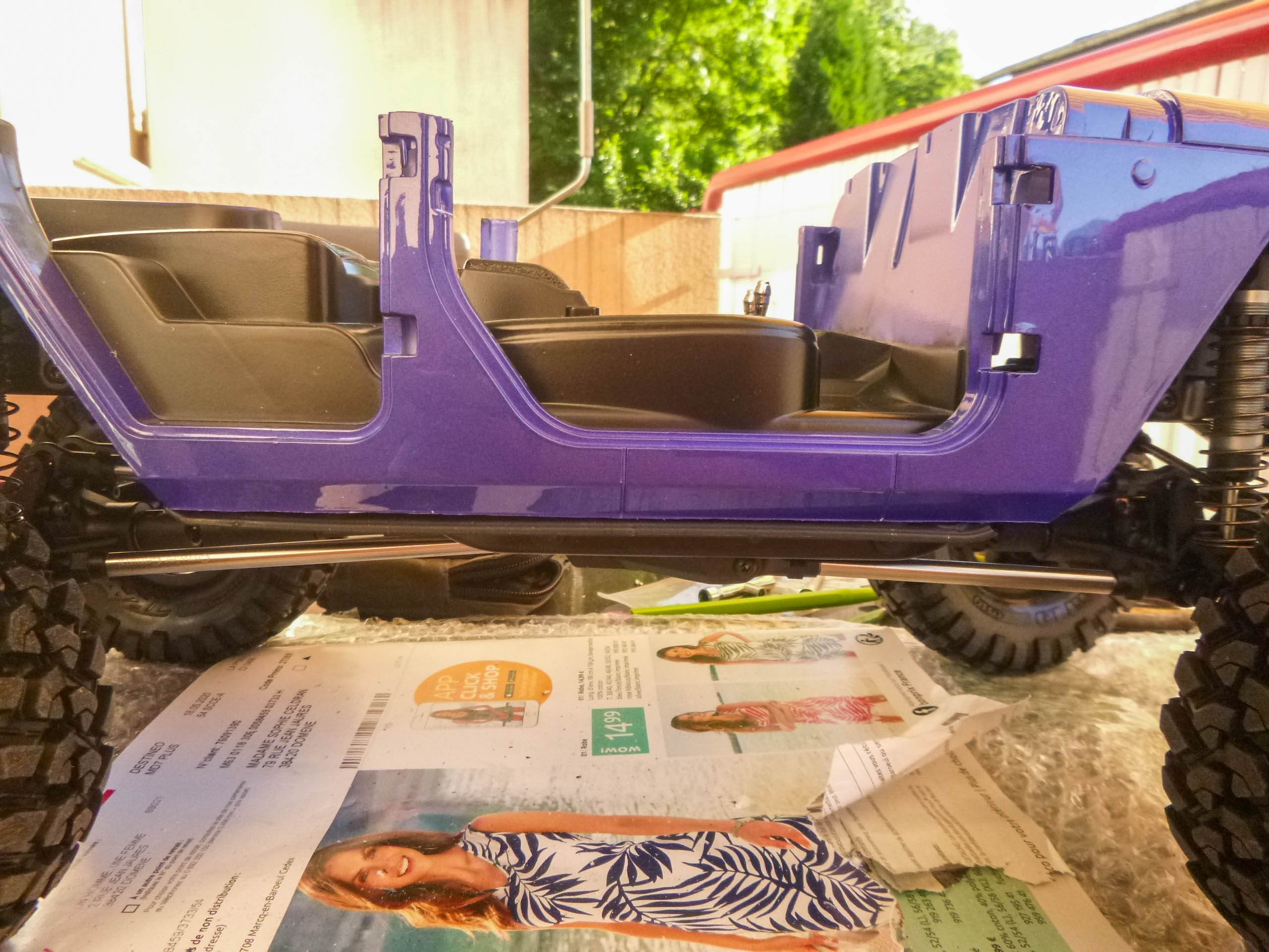

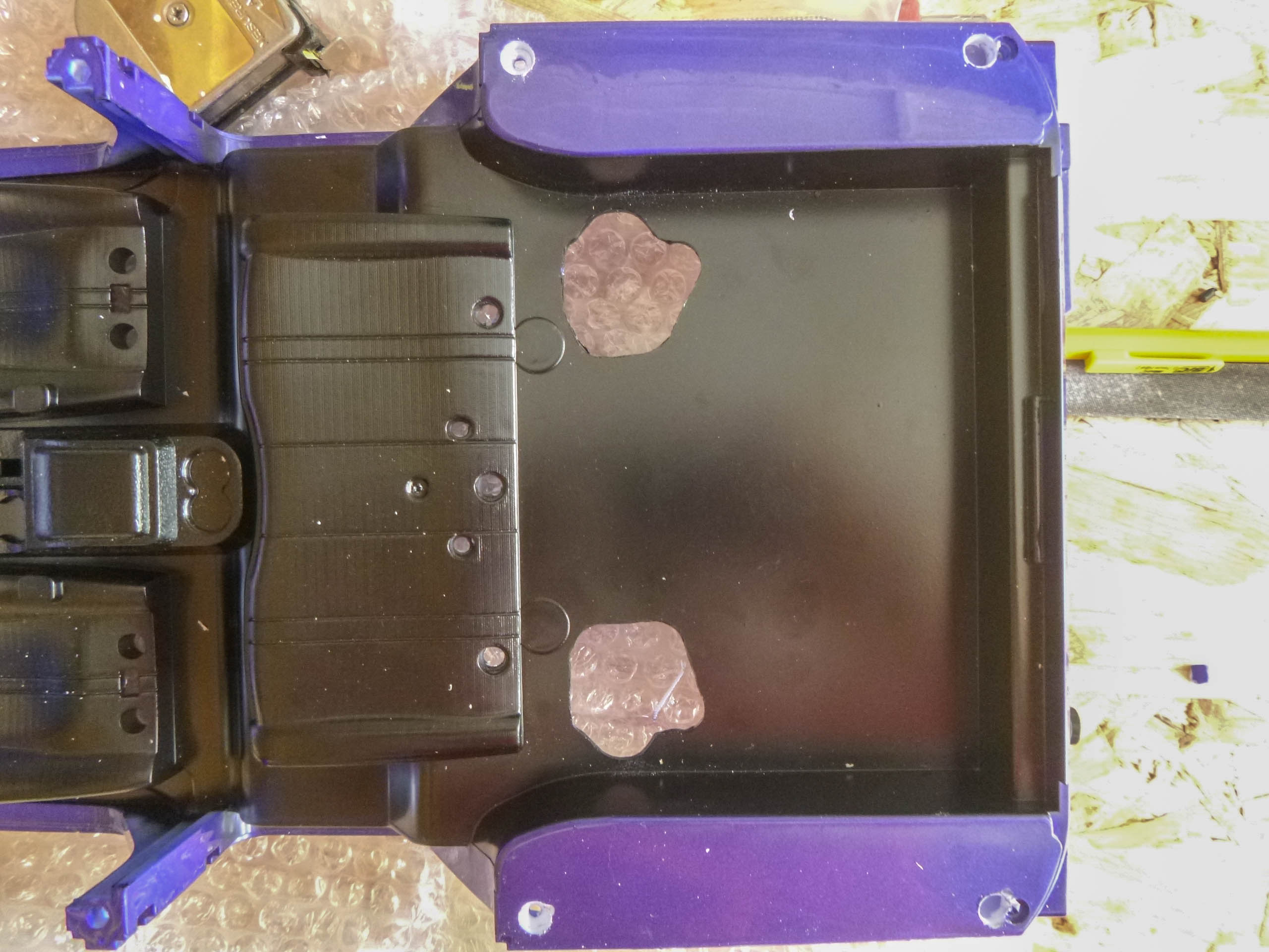

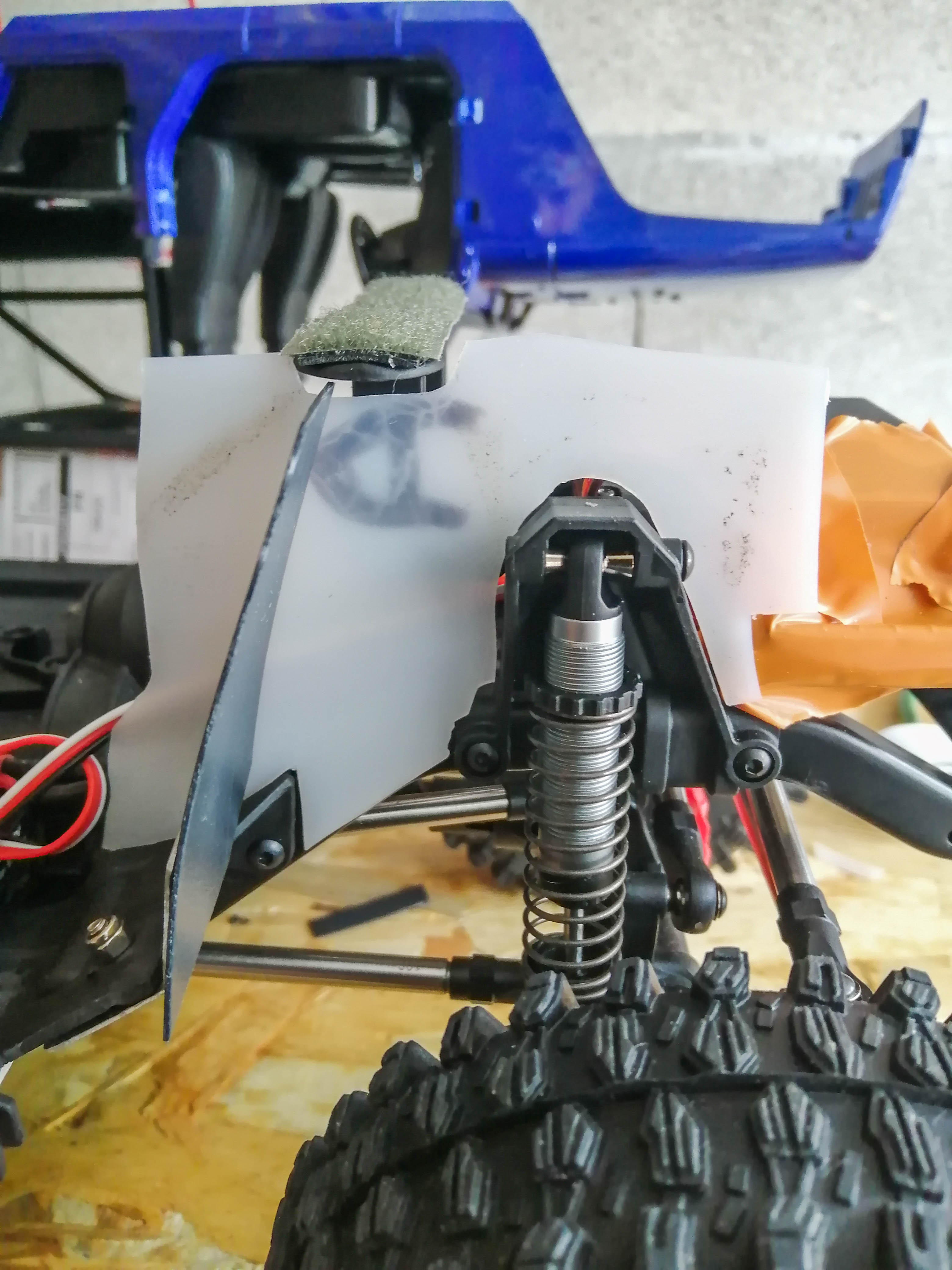

    prépa de la carrosserie pour laisser passer les amortisseurs arrières (passage de l’empattement de 313 mm à 324 mm pour avoir plus de place pour tourner les roues avant en croisement de ponts (et carrosserie en 313 mm )

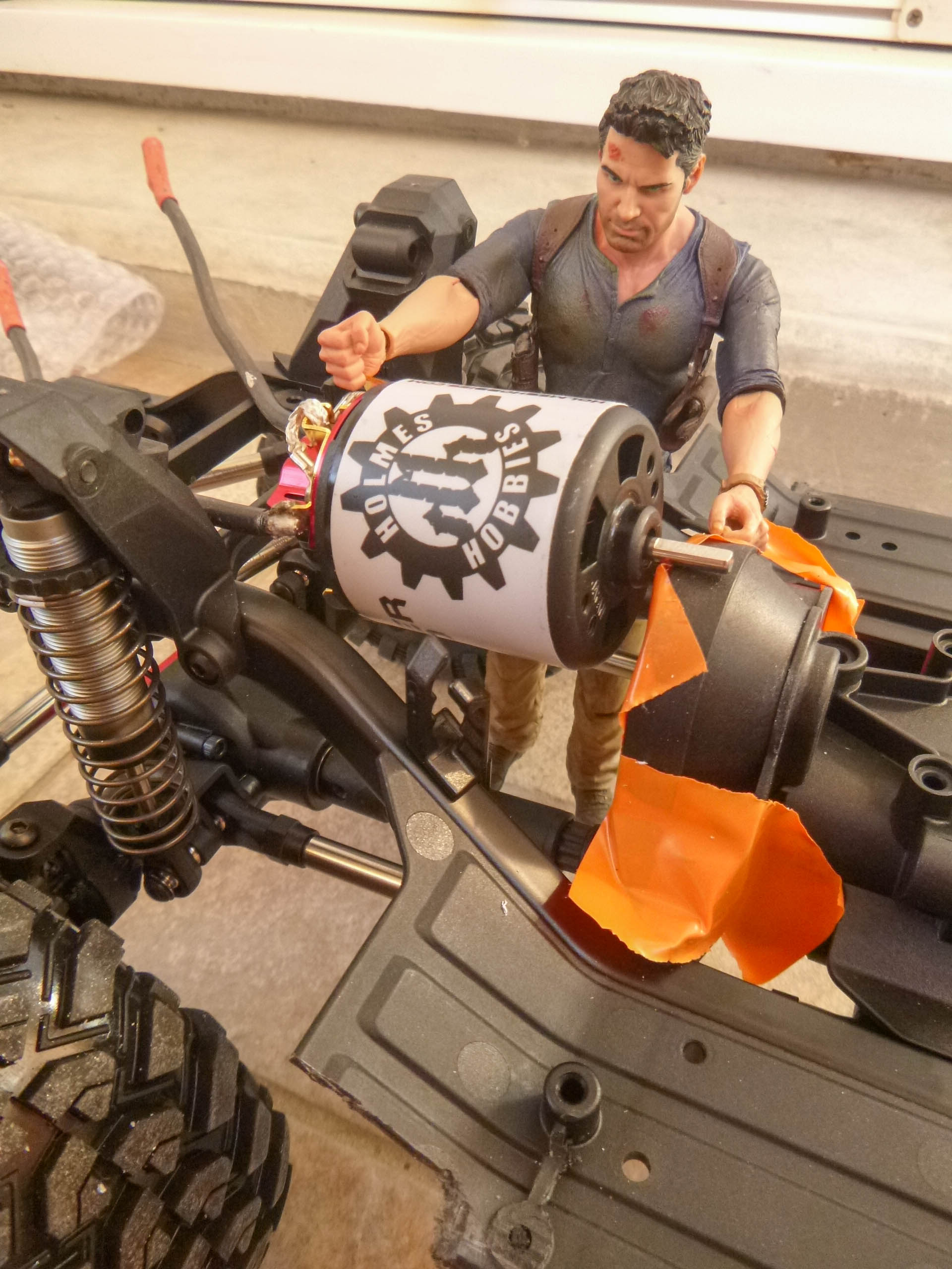

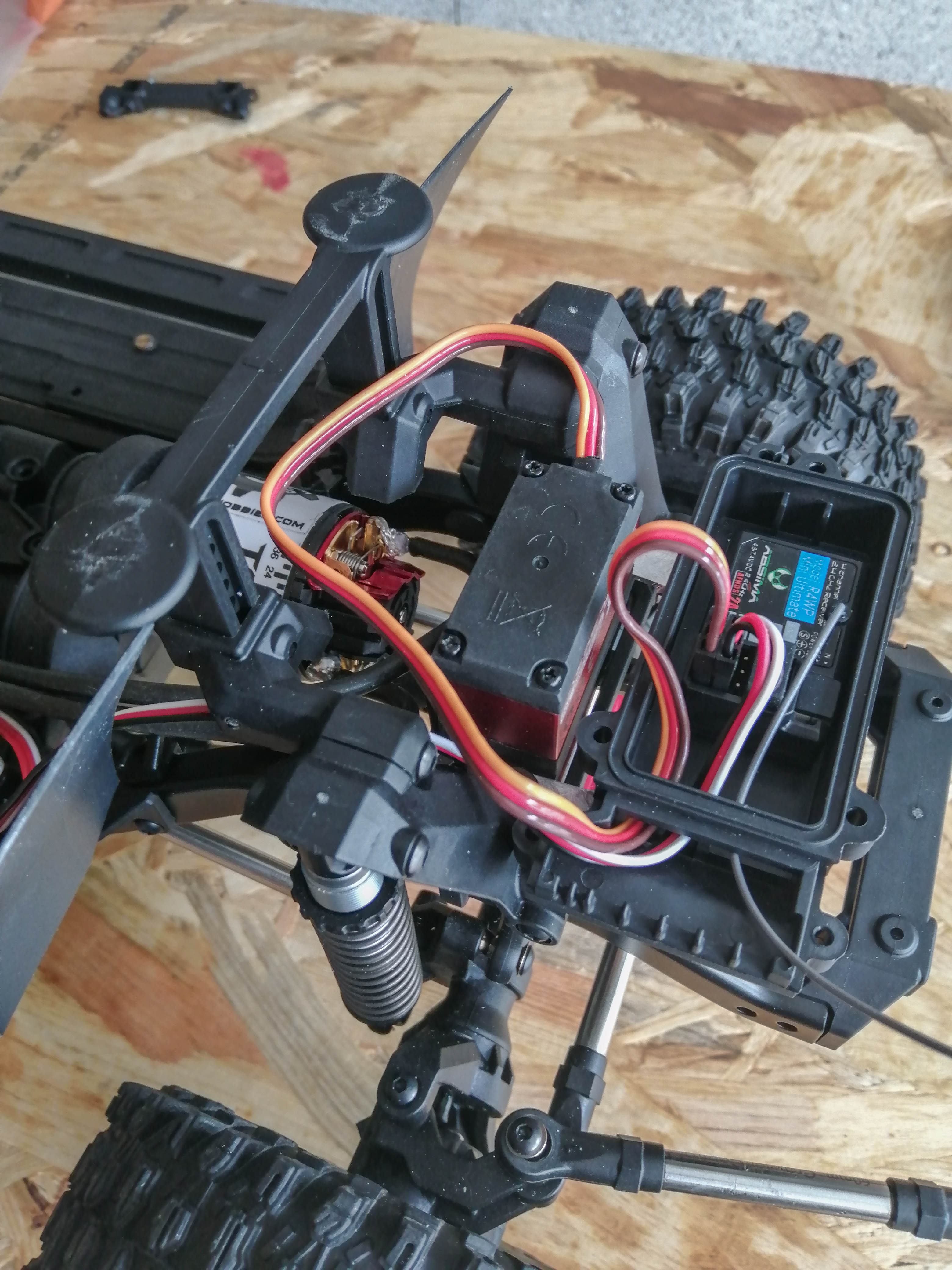

    découpe carrosserie pour faire passer le moteur:

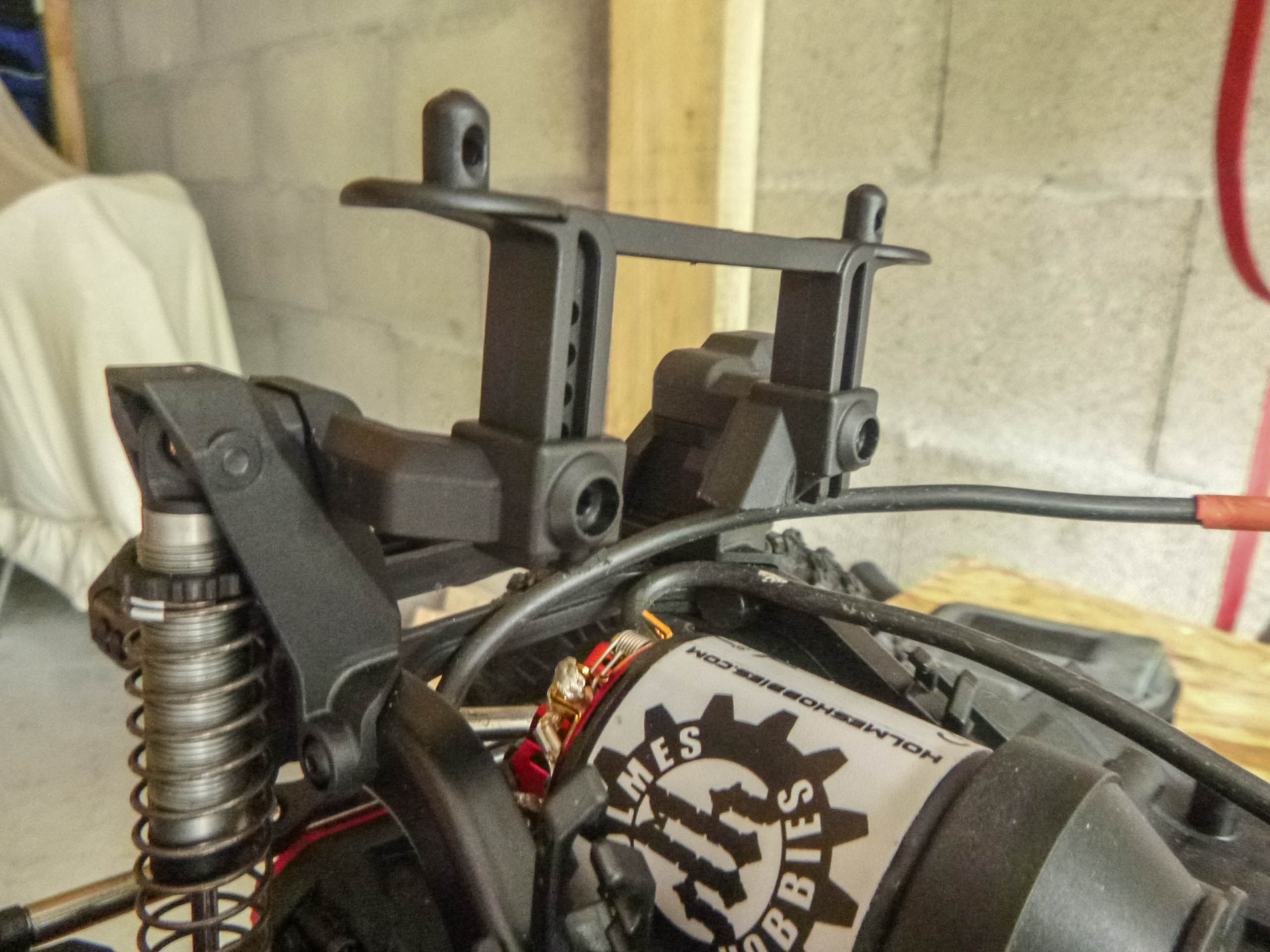

    pose du moteur
    A+

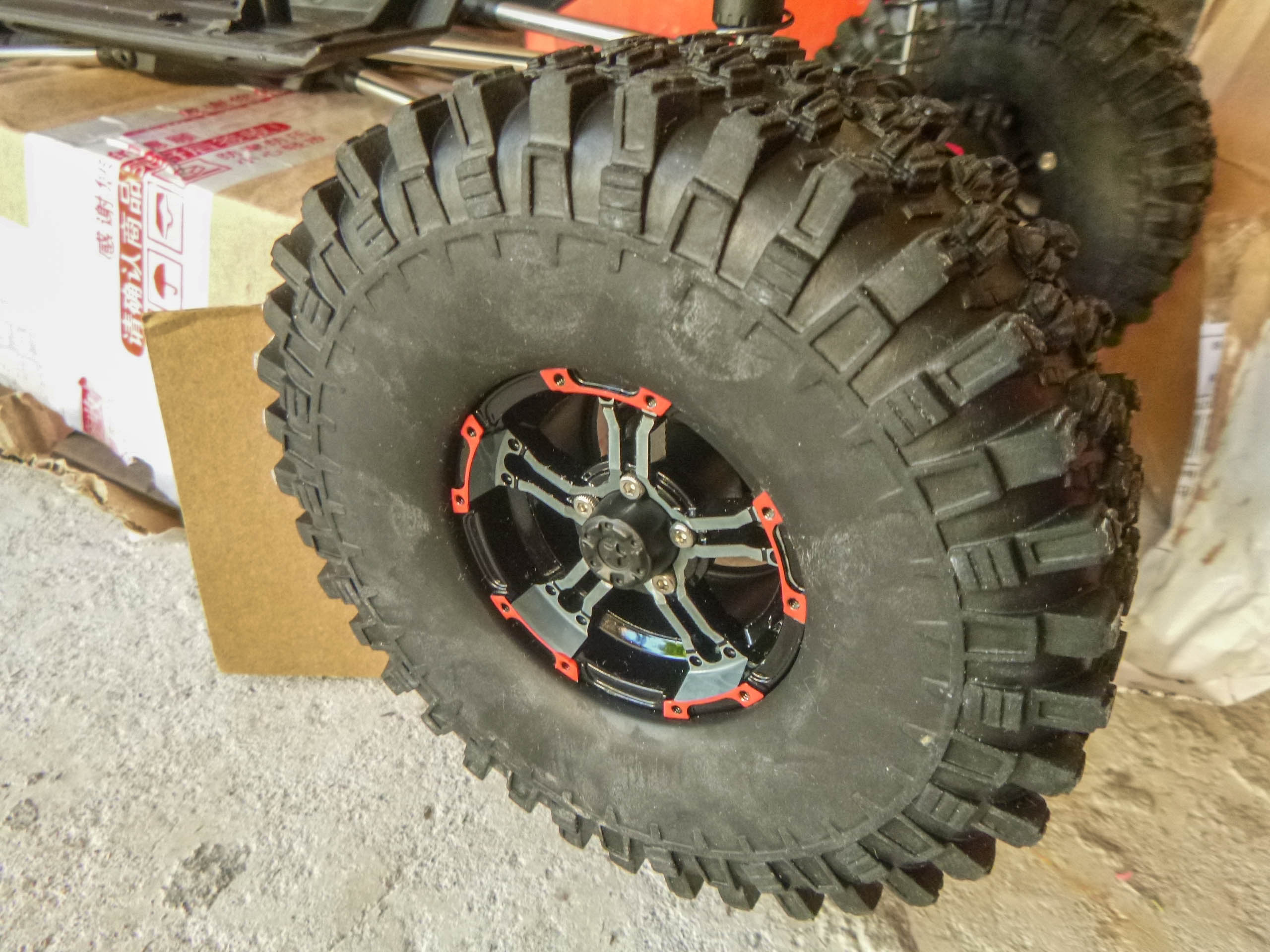

    Jantes lourdes:
    fb11 et Daug aiment ça.

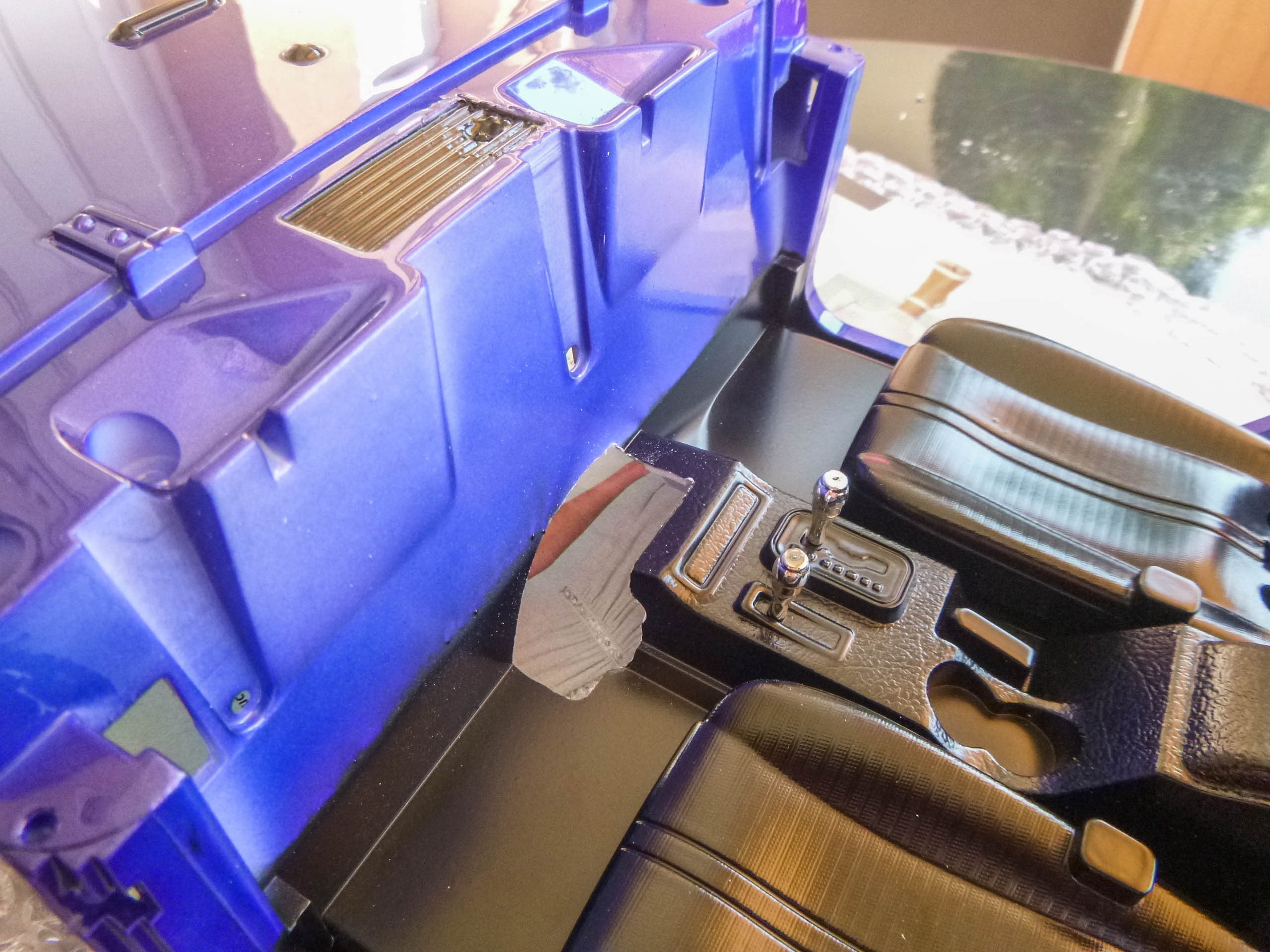

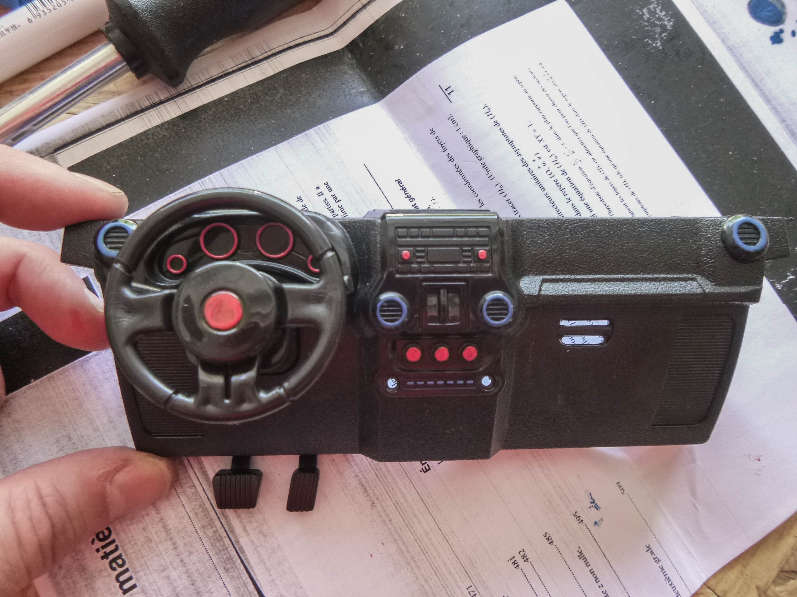

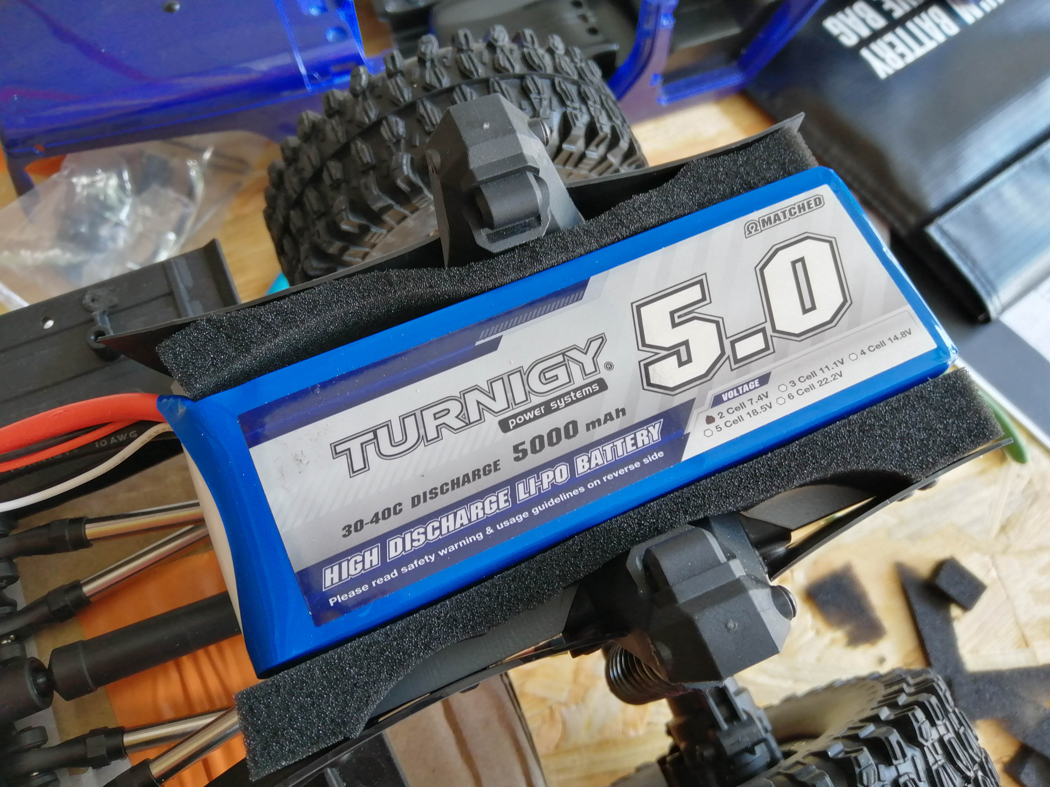

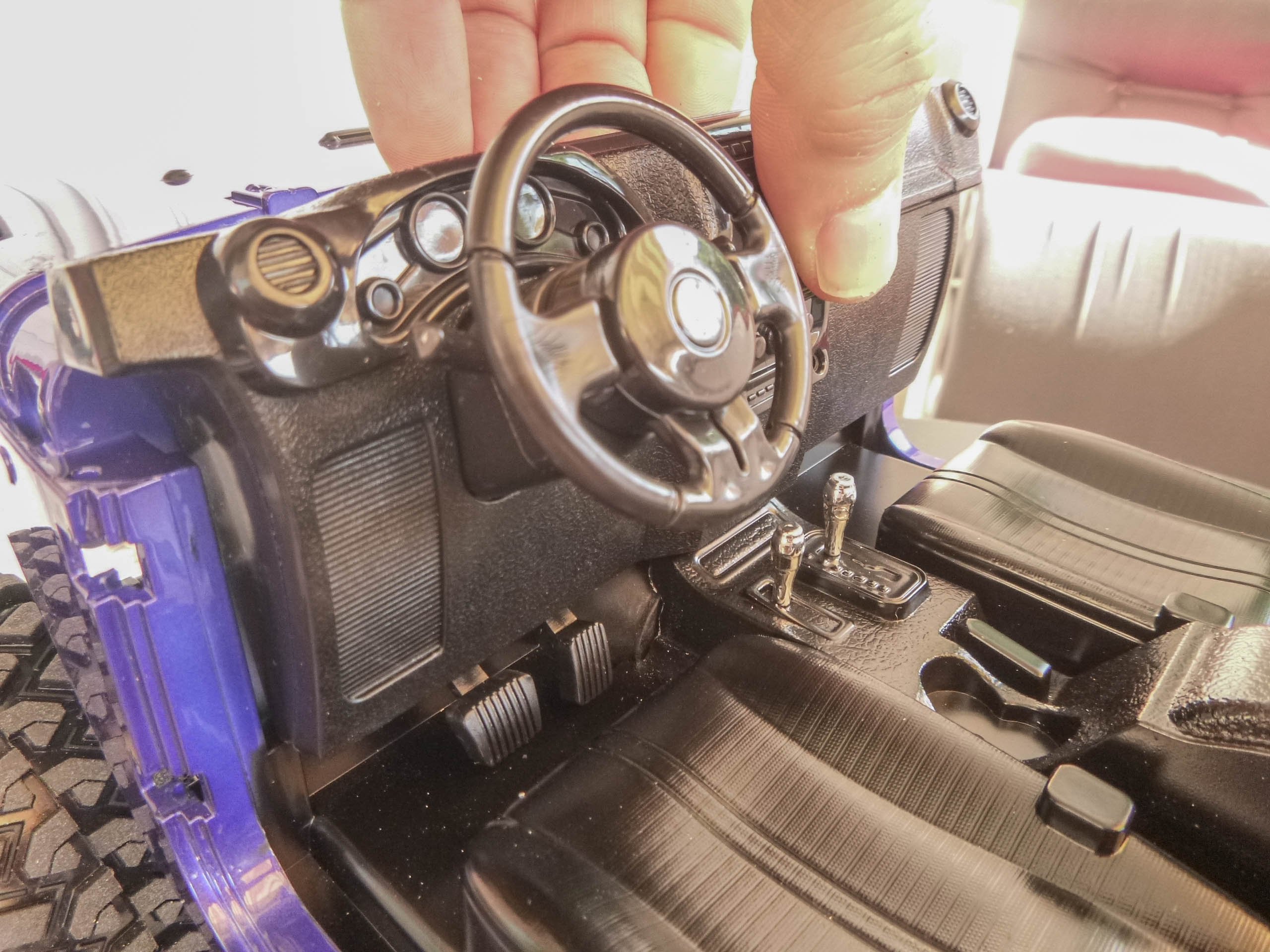

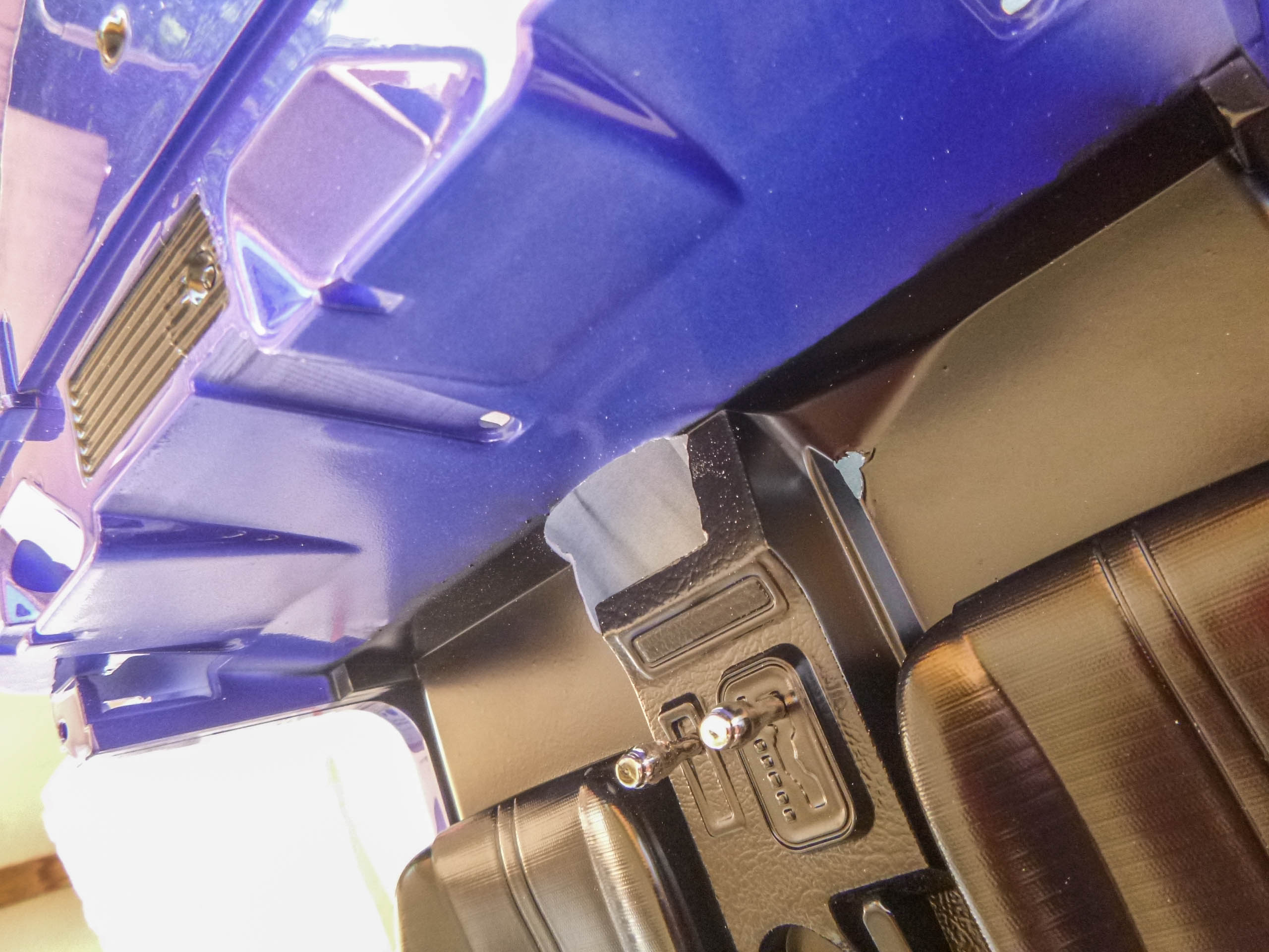

    déco tableau de bord

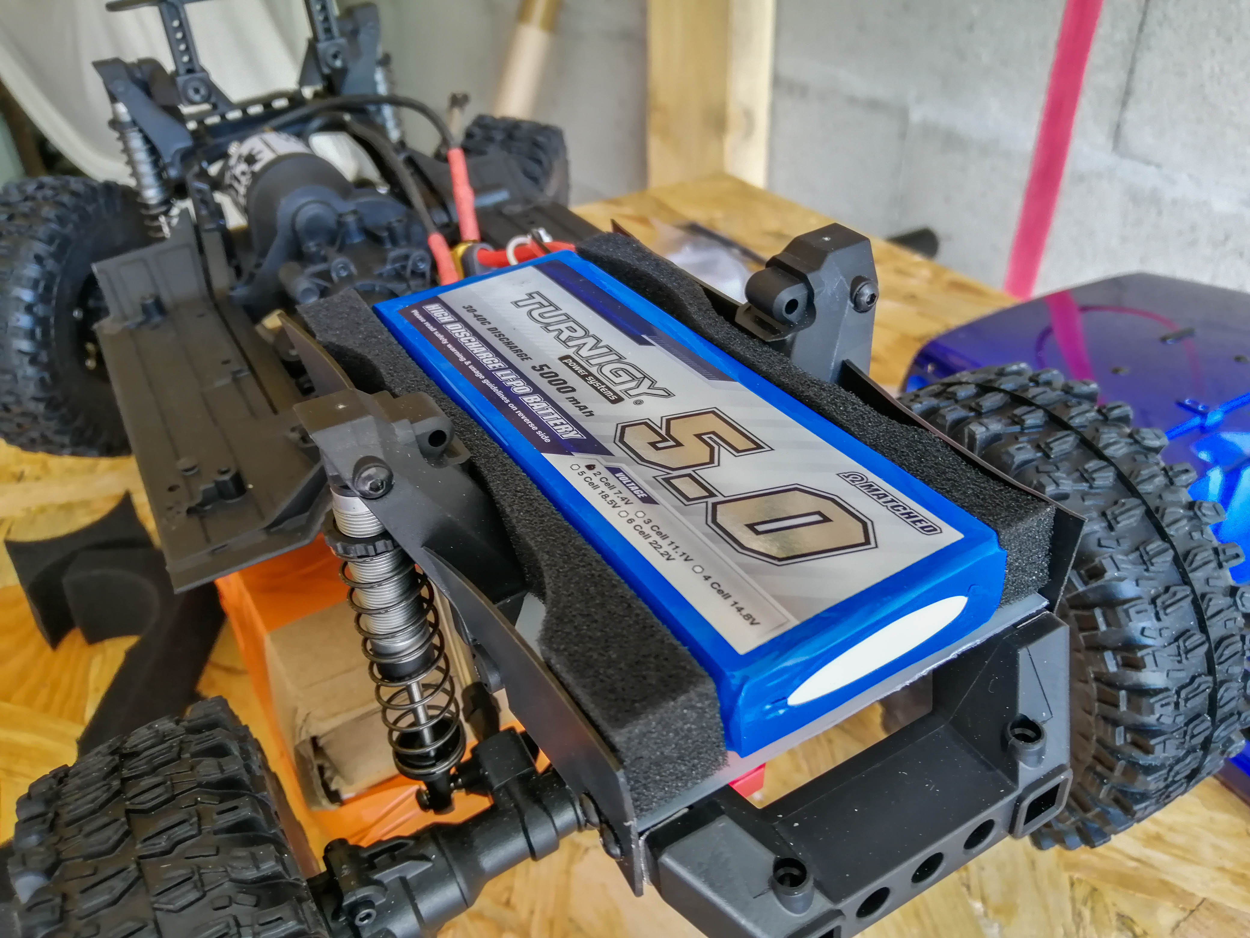

    support batterie lipo
    Daug apprécie ceci.

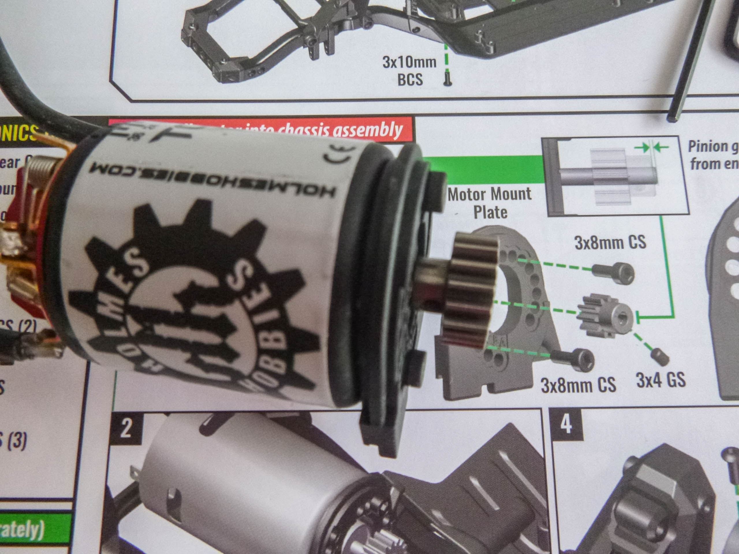

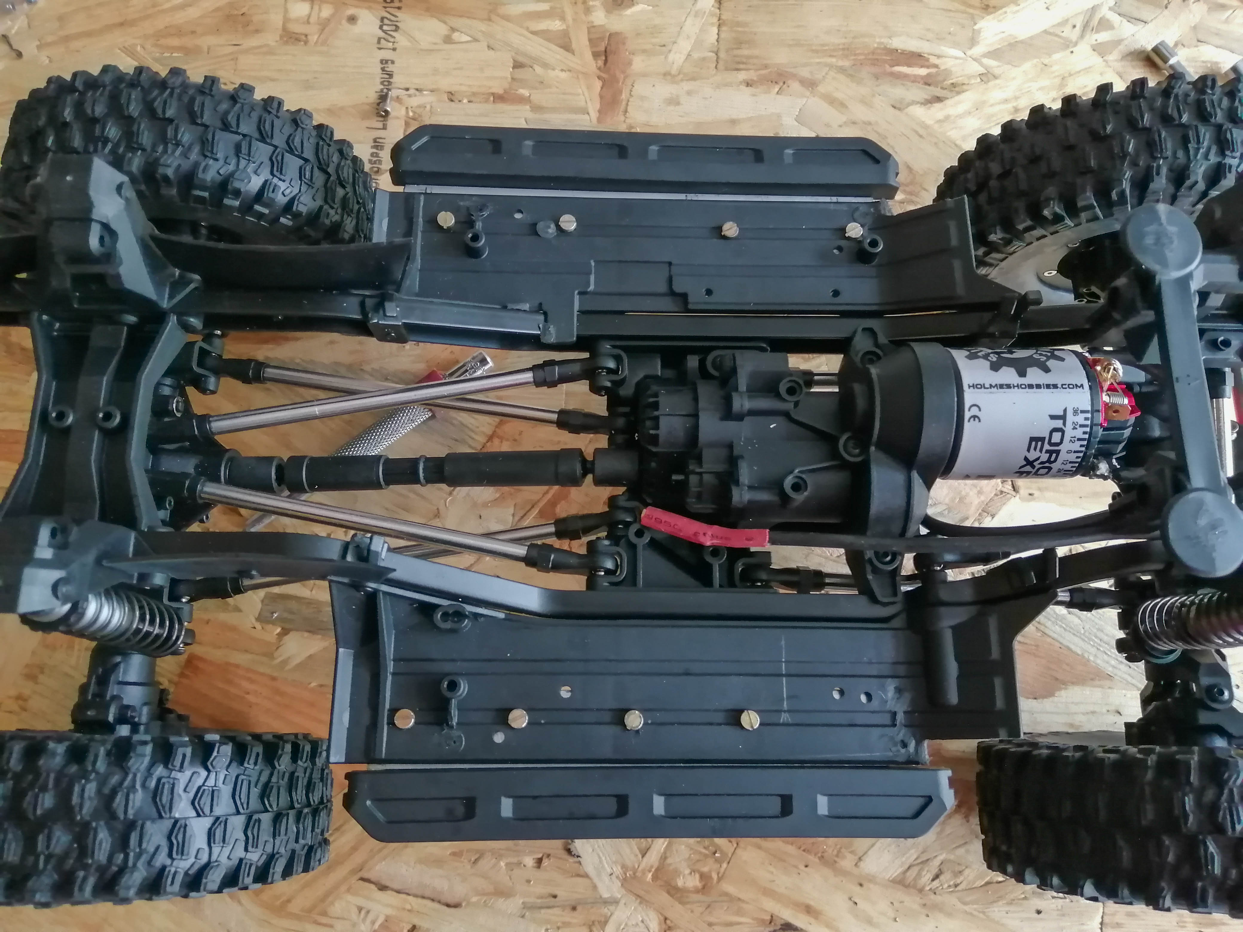

    le pignon moteur est inversé par rapport au montage d'origine:

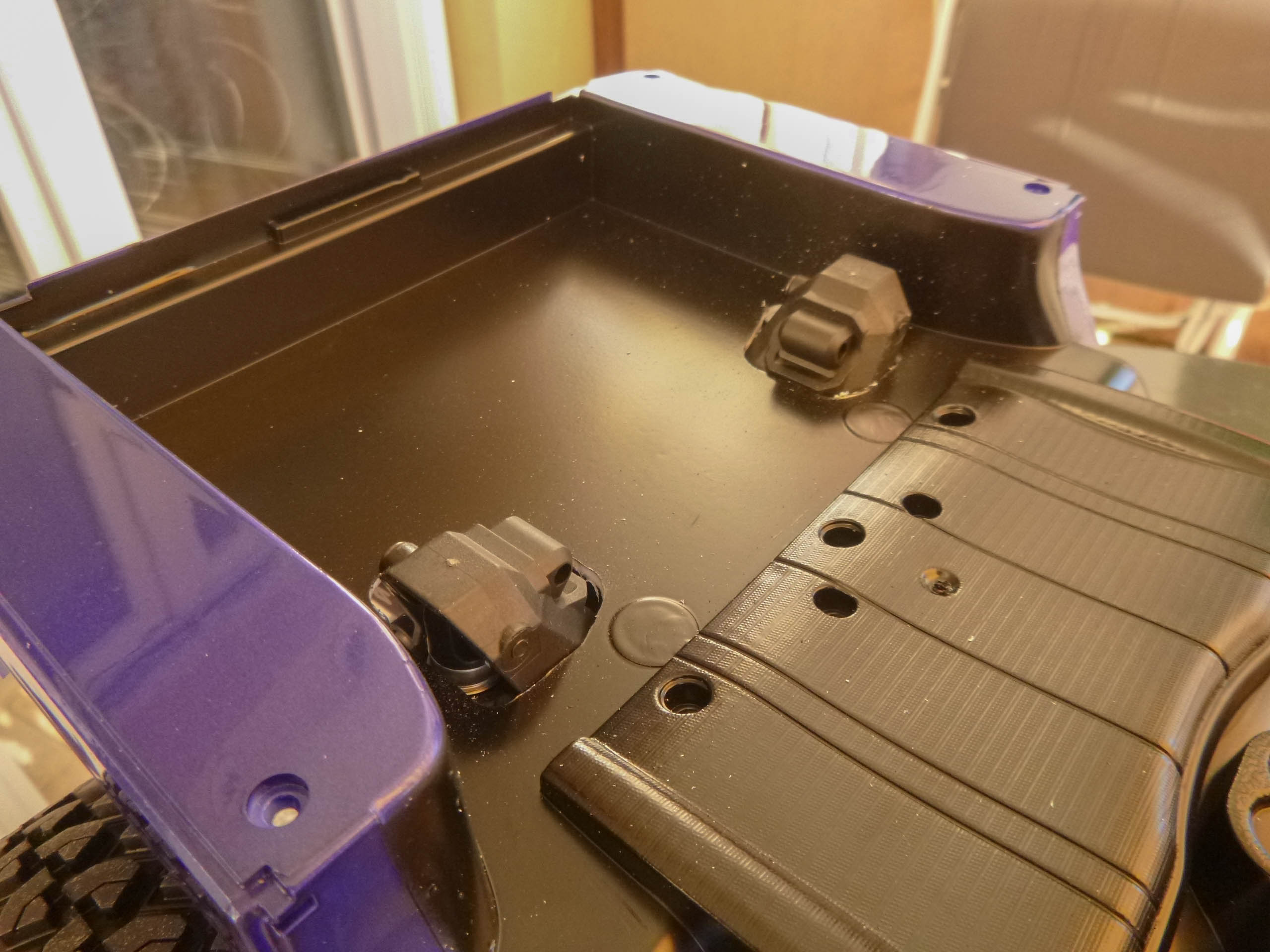

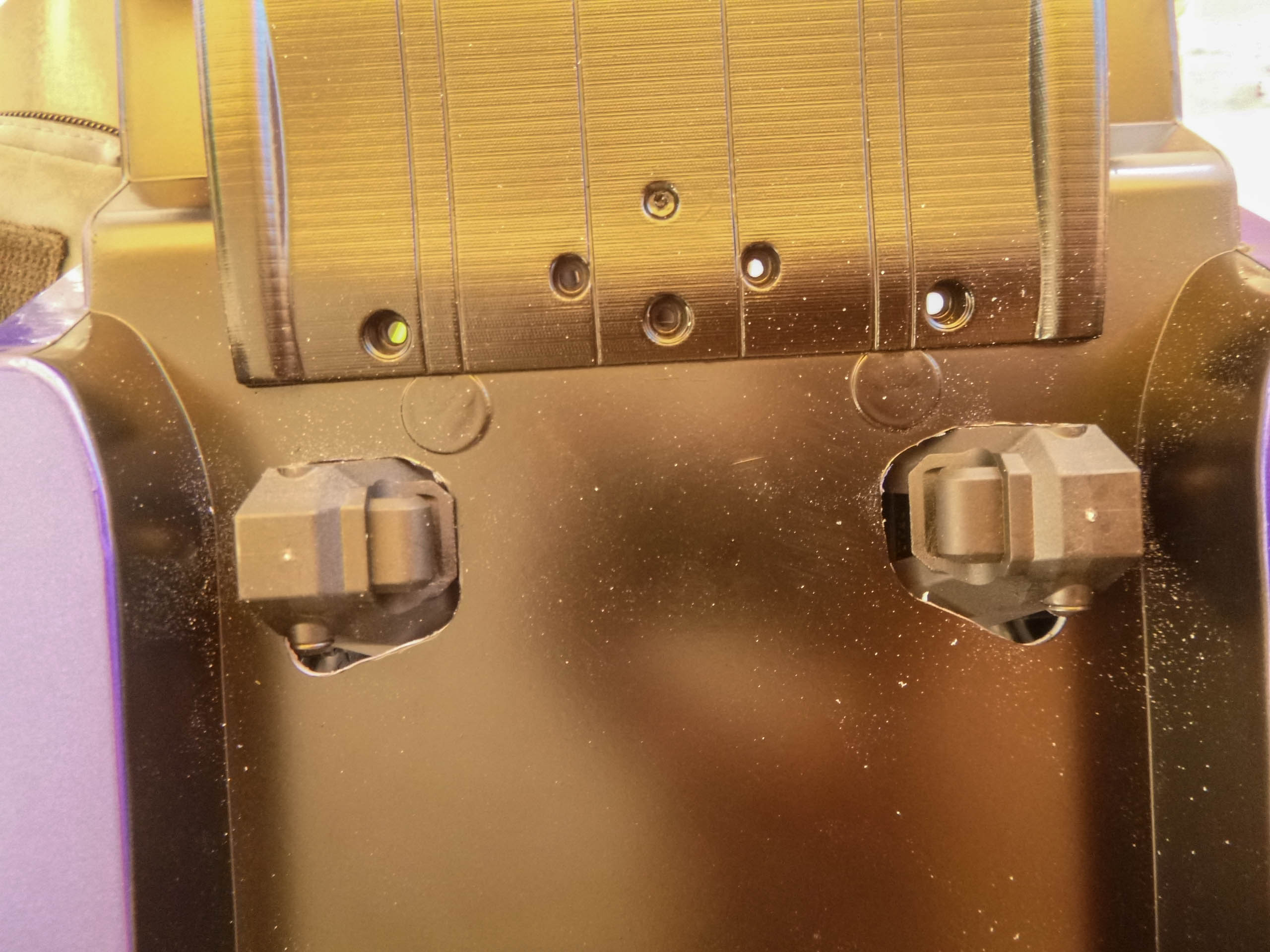

    le support de caisse arrière passe à l'avant:

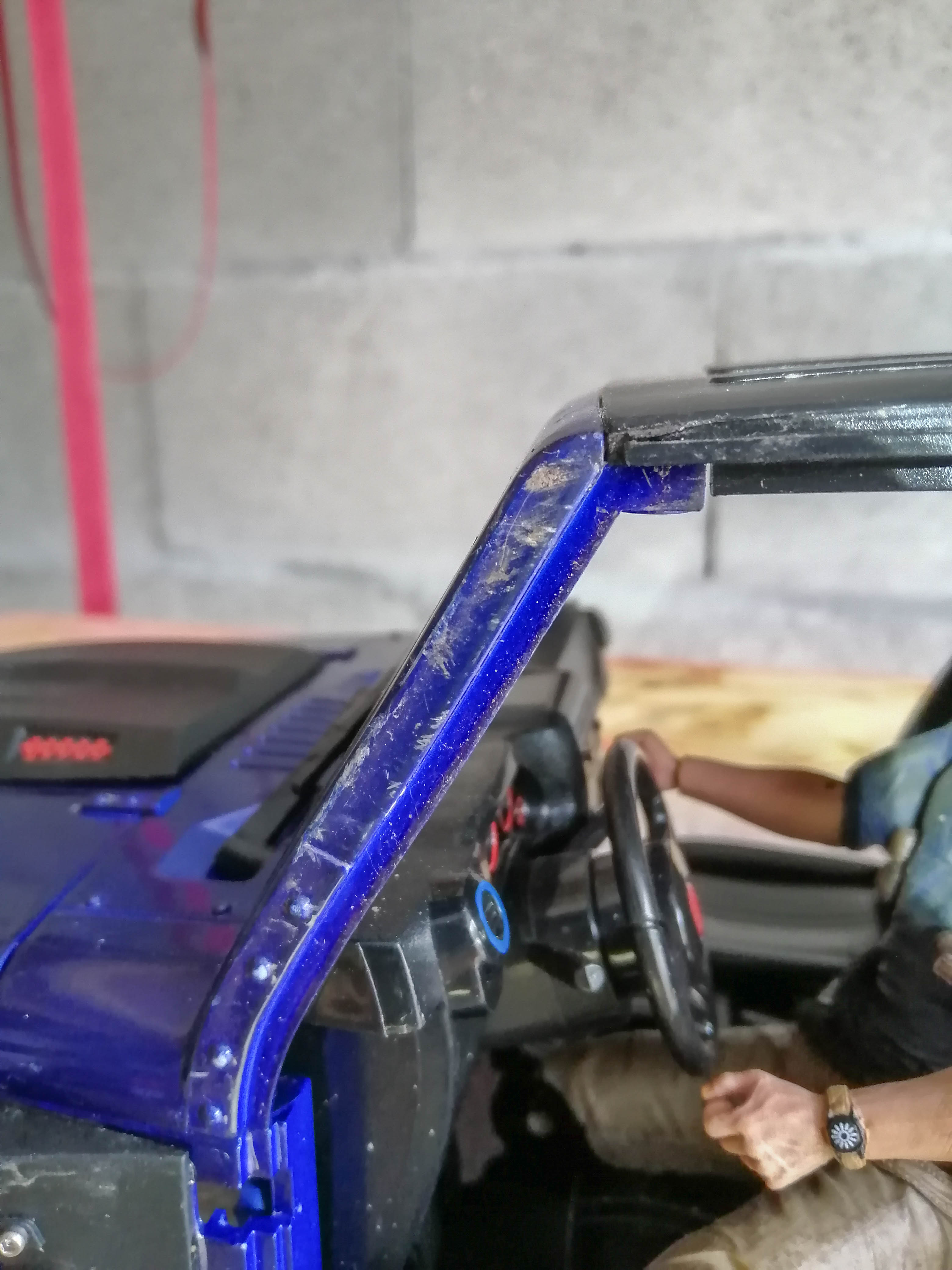

    adaptation de l'arceau prévu pour un autre "hard body":
    il faut replacer et élargir les trous de fixation

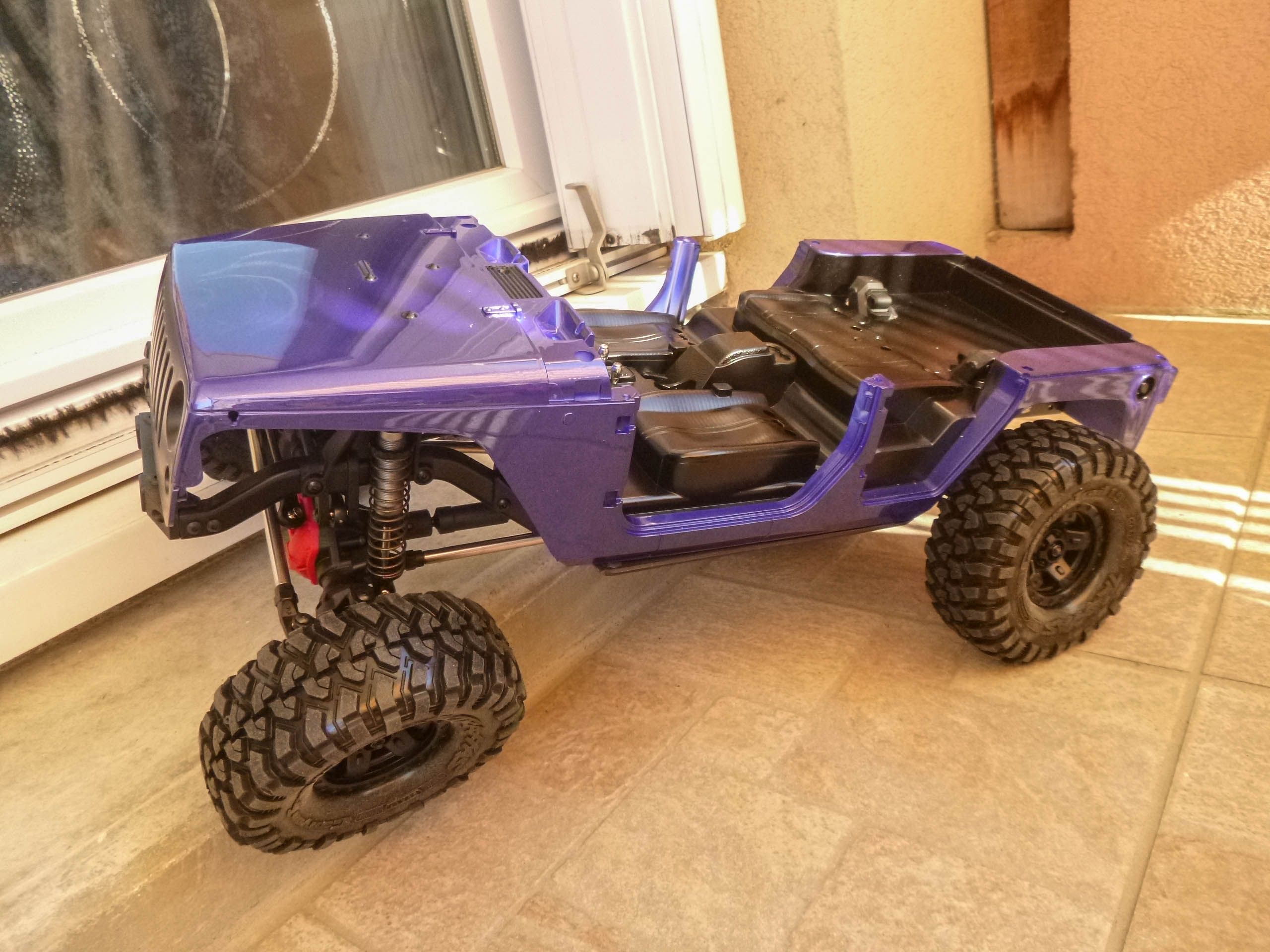

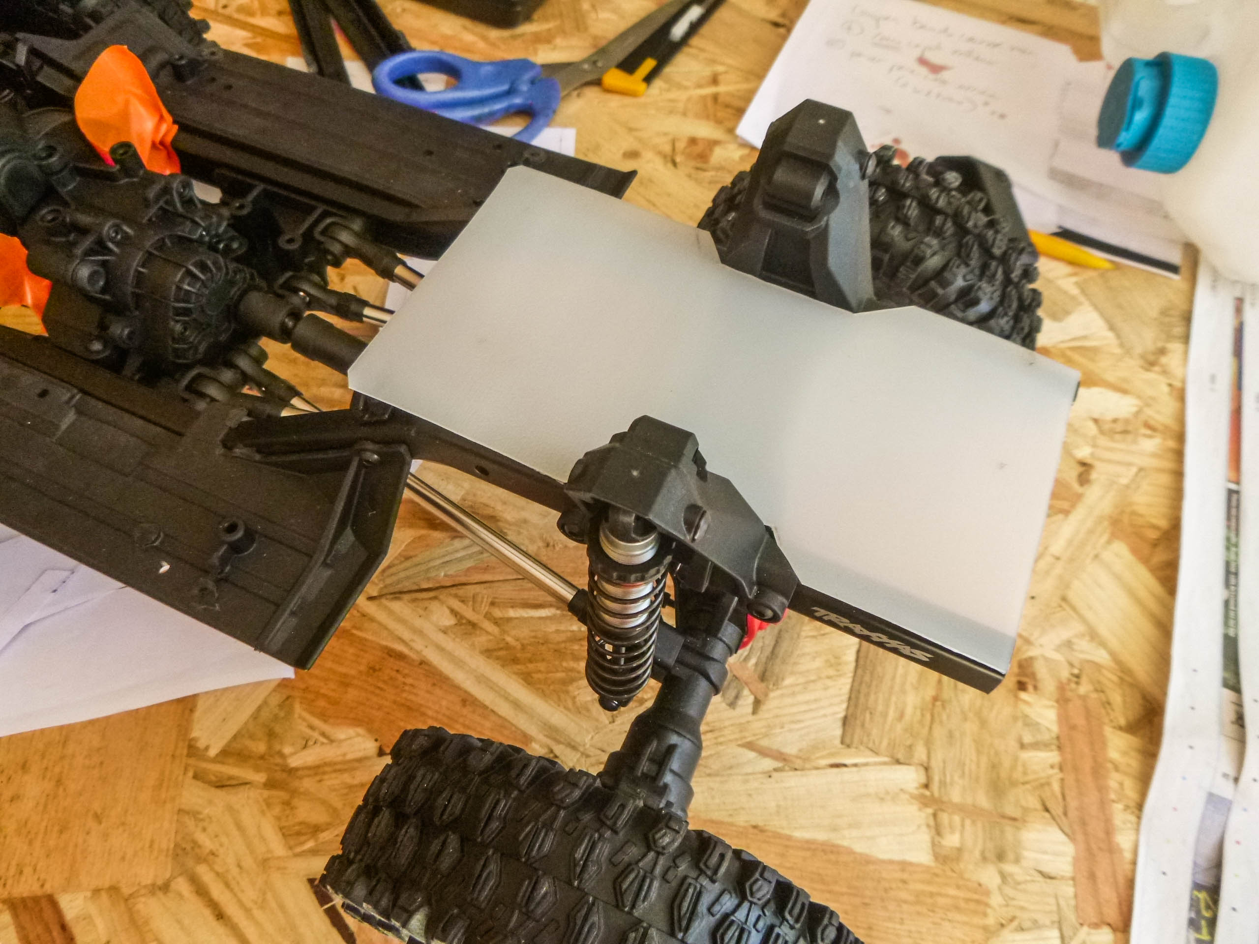

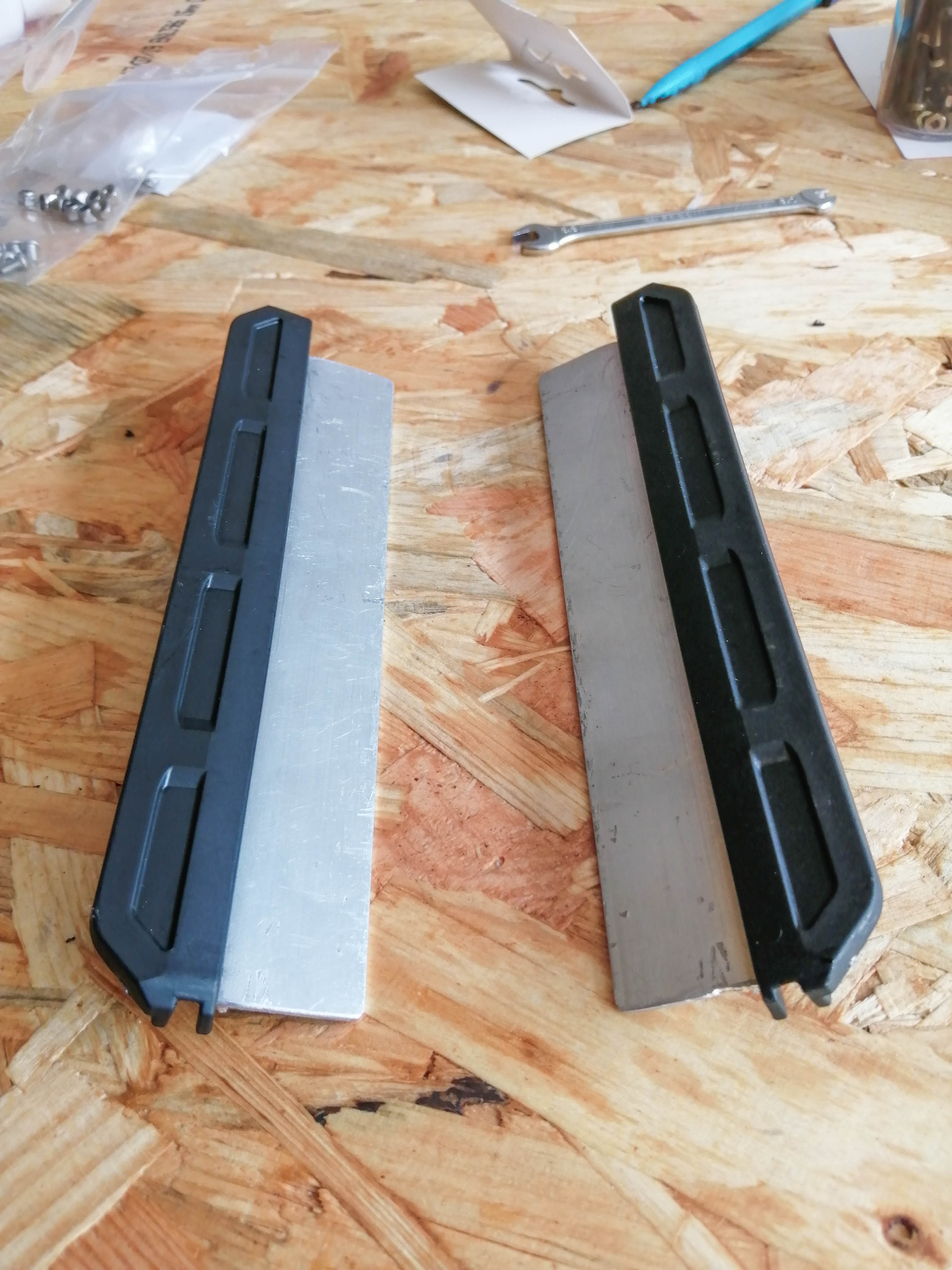

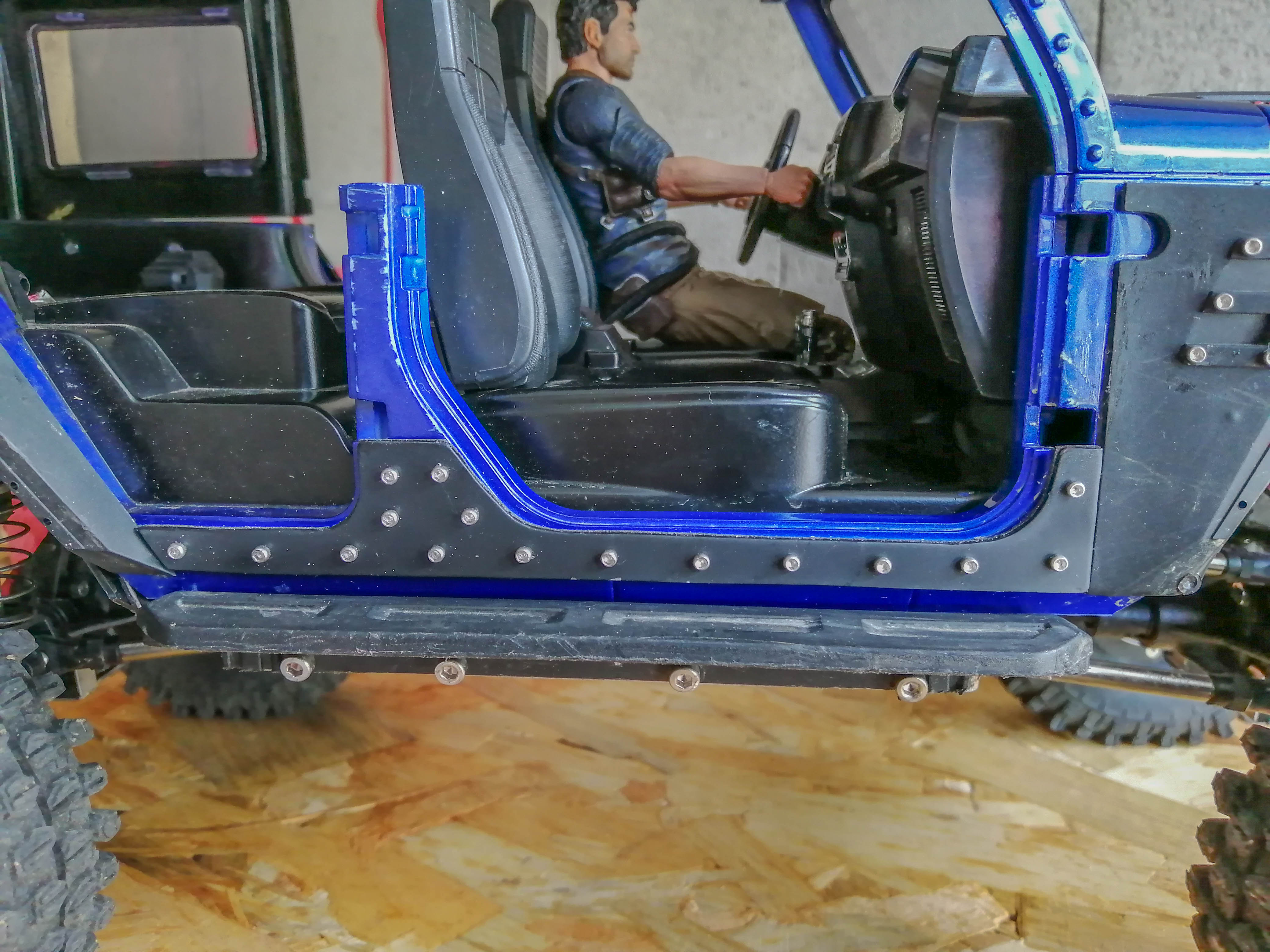

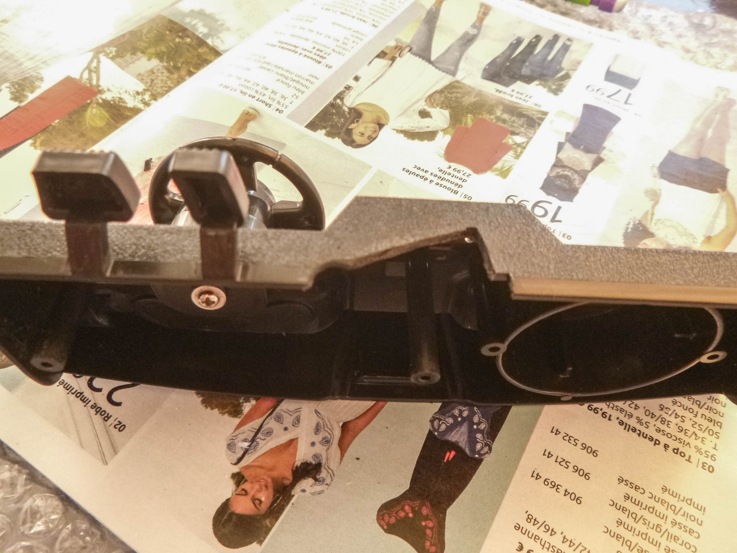

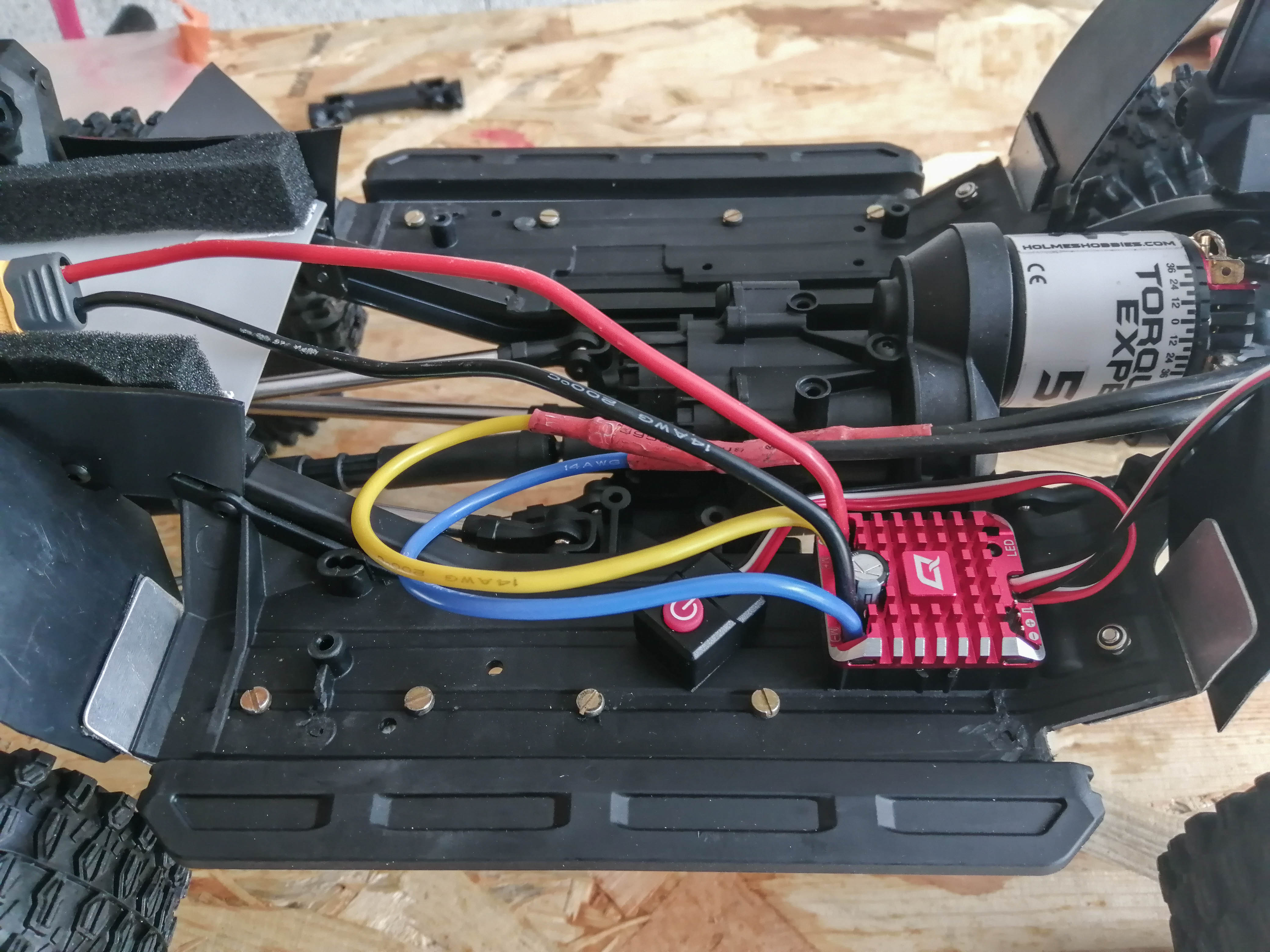

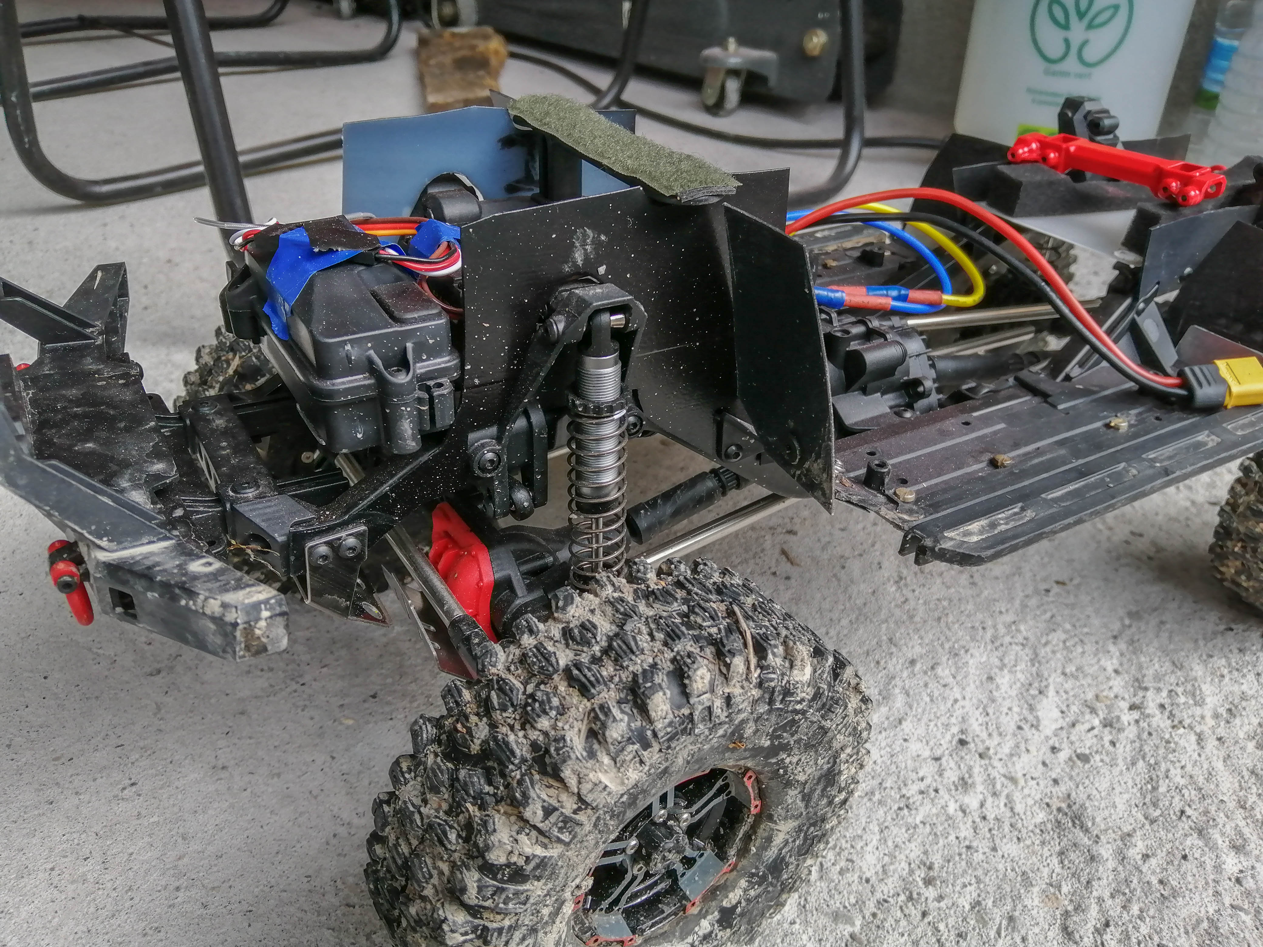

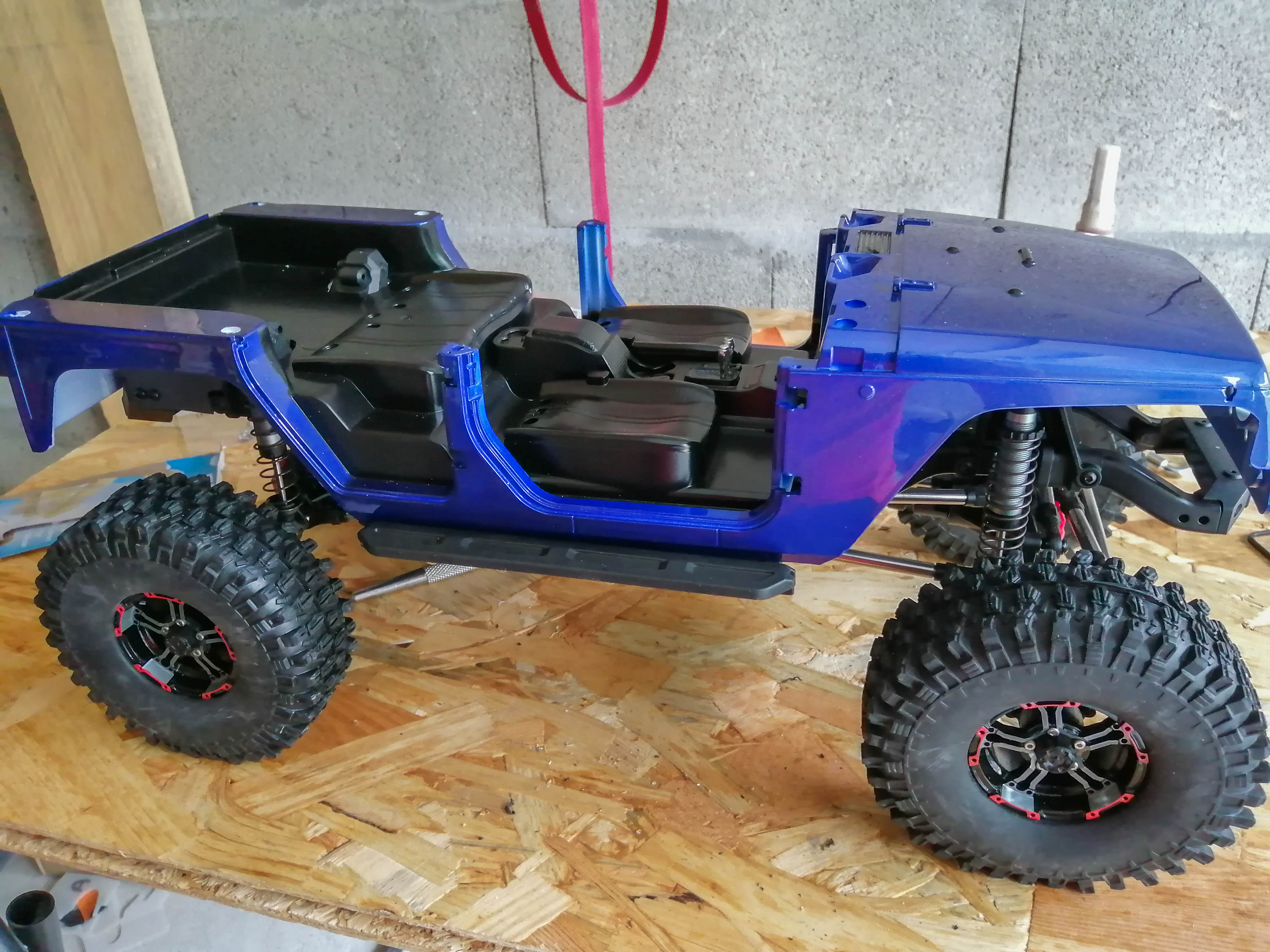

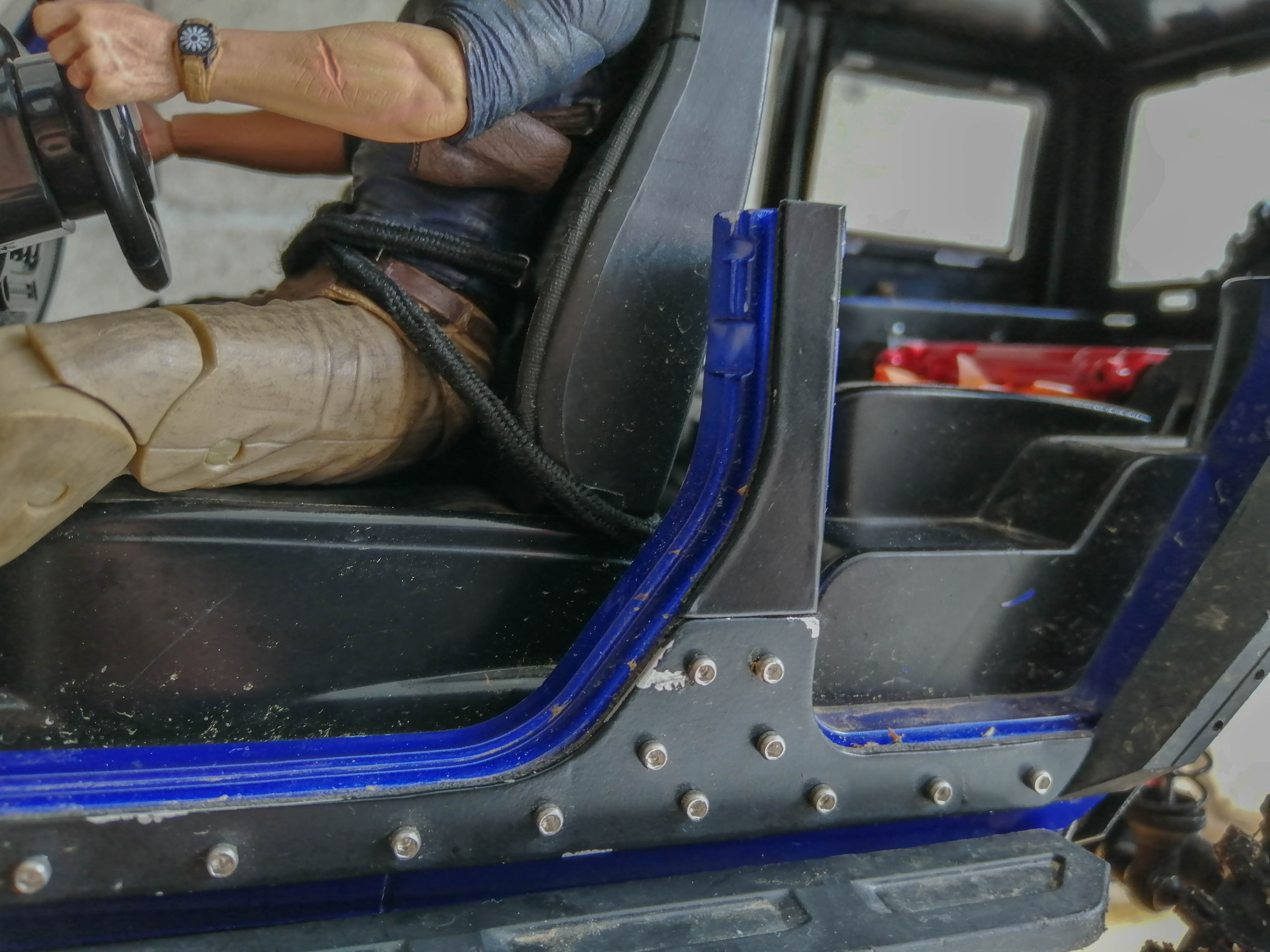

    pose de la batterie

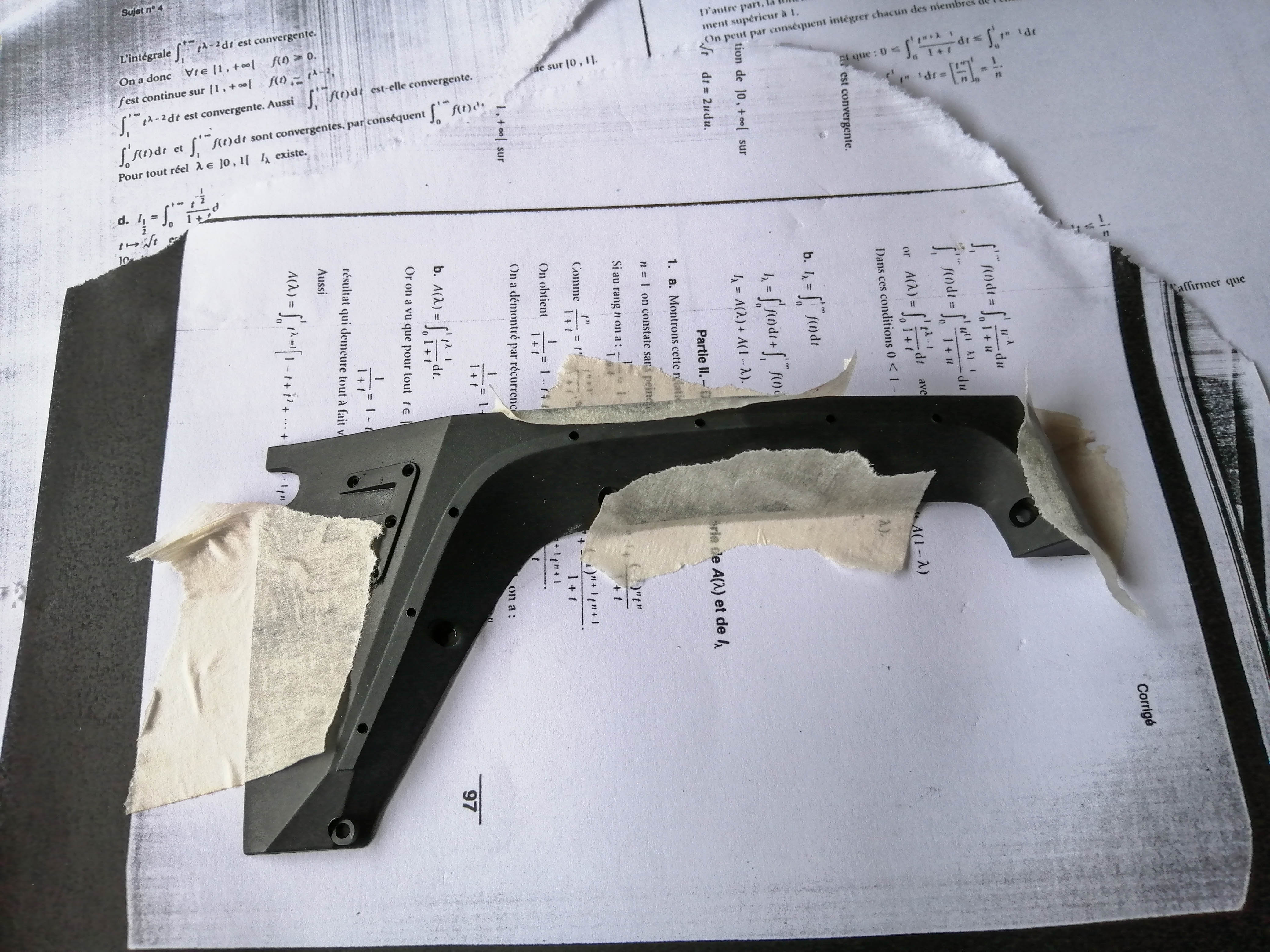

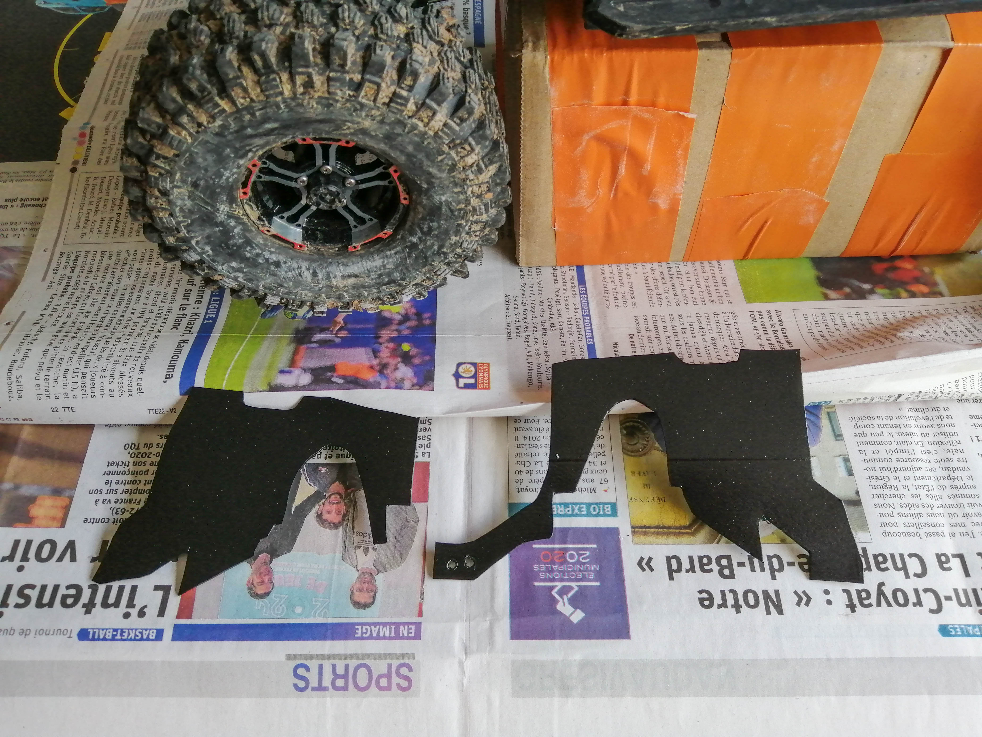

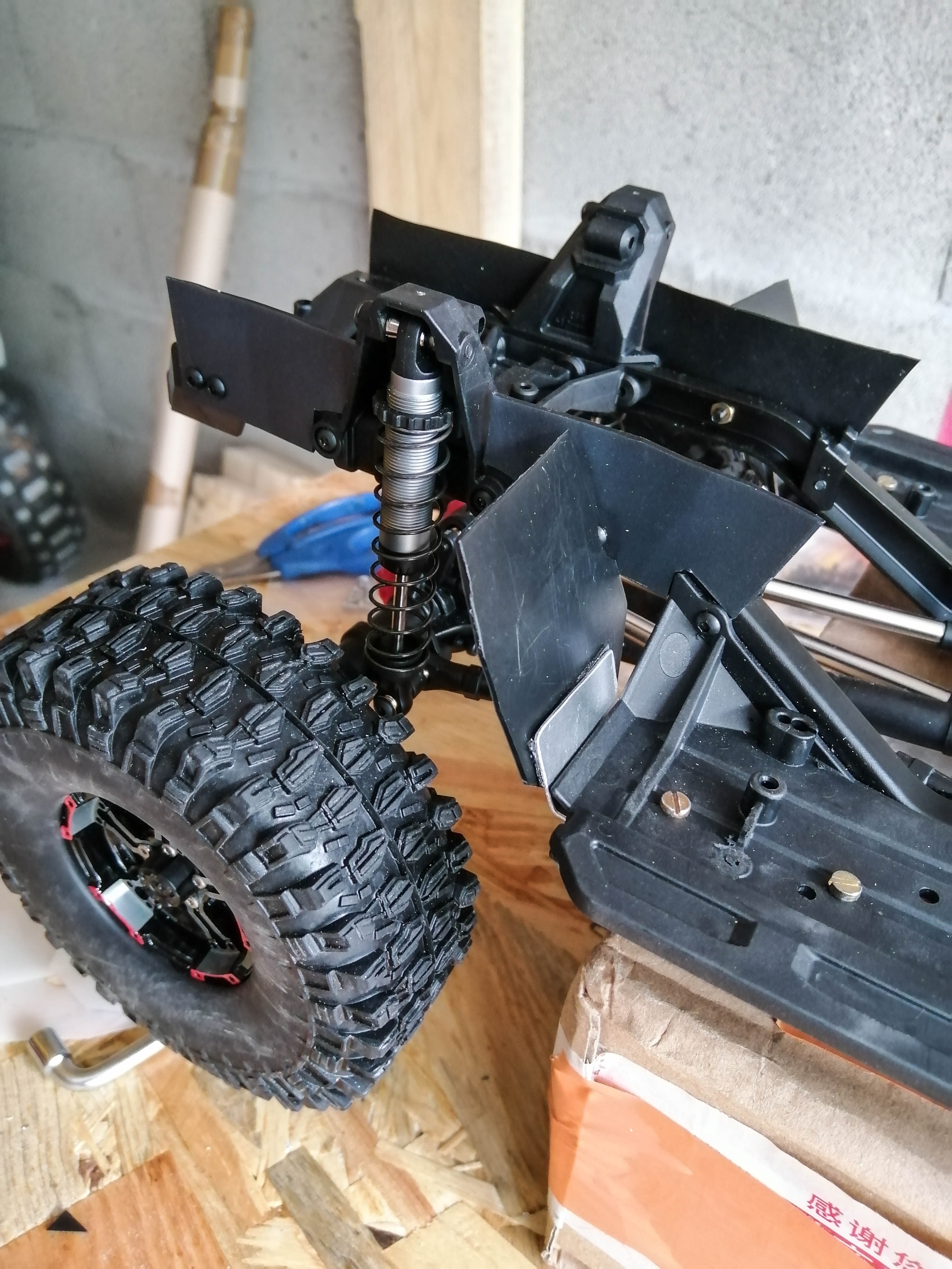

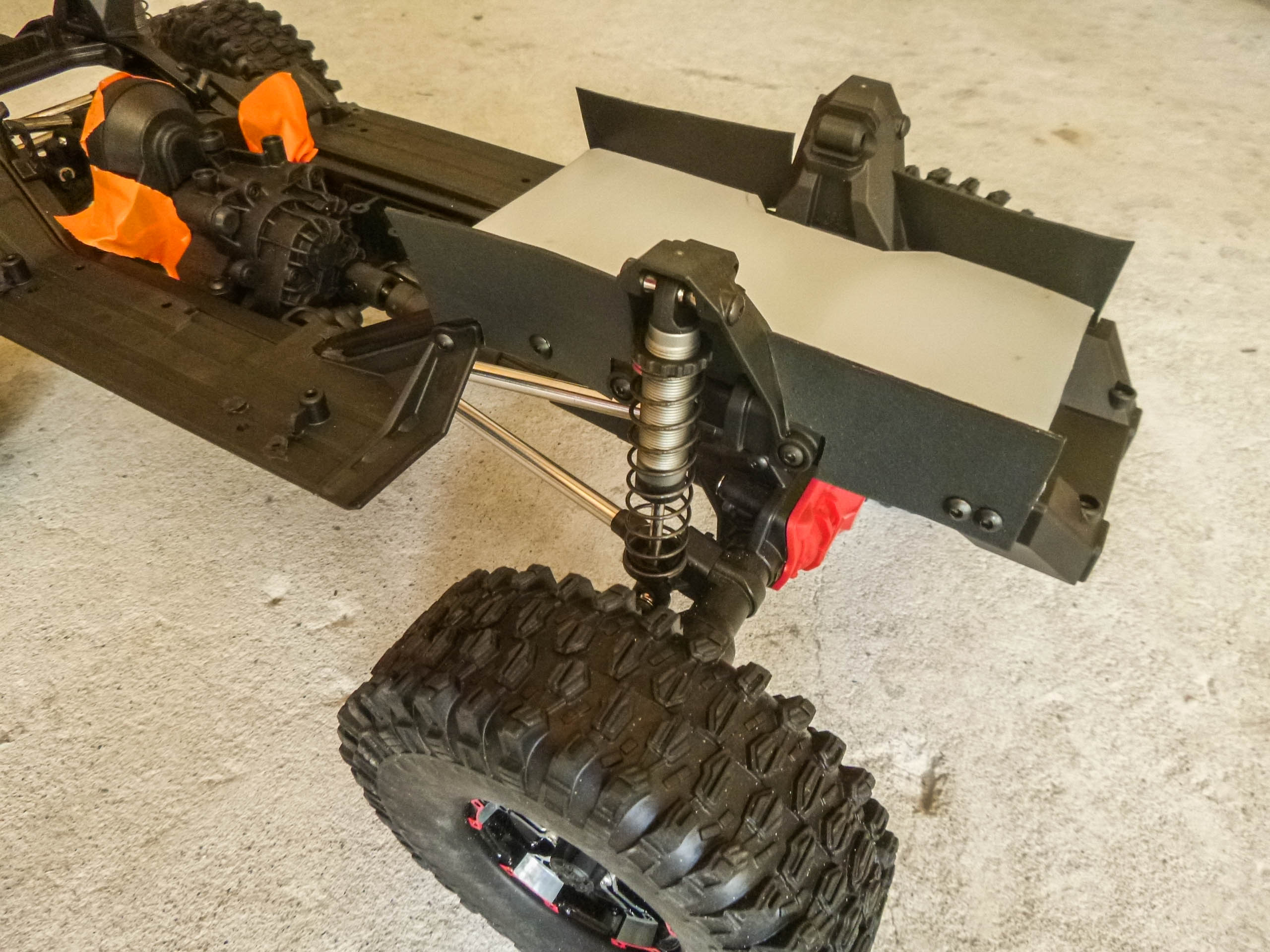

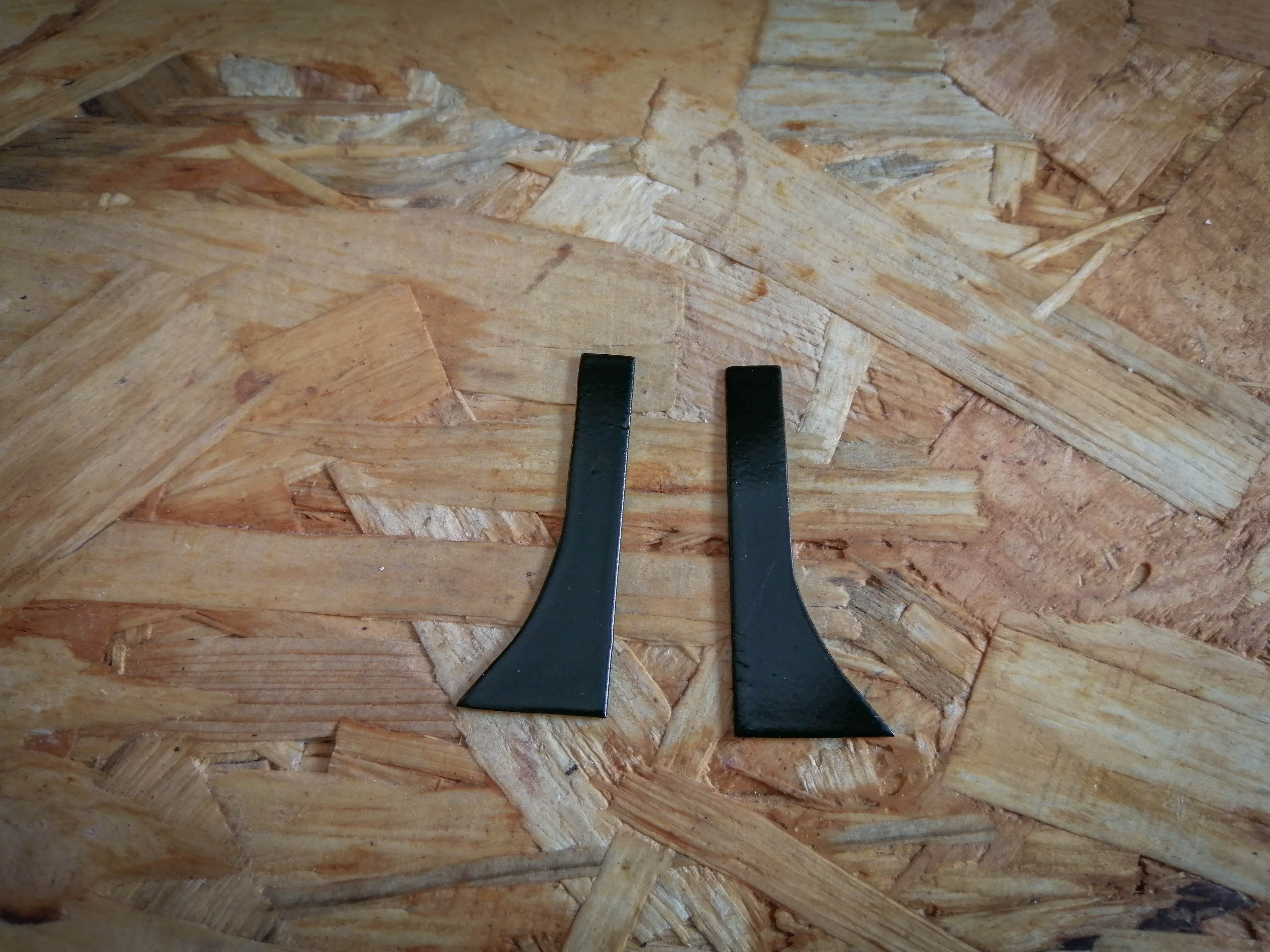

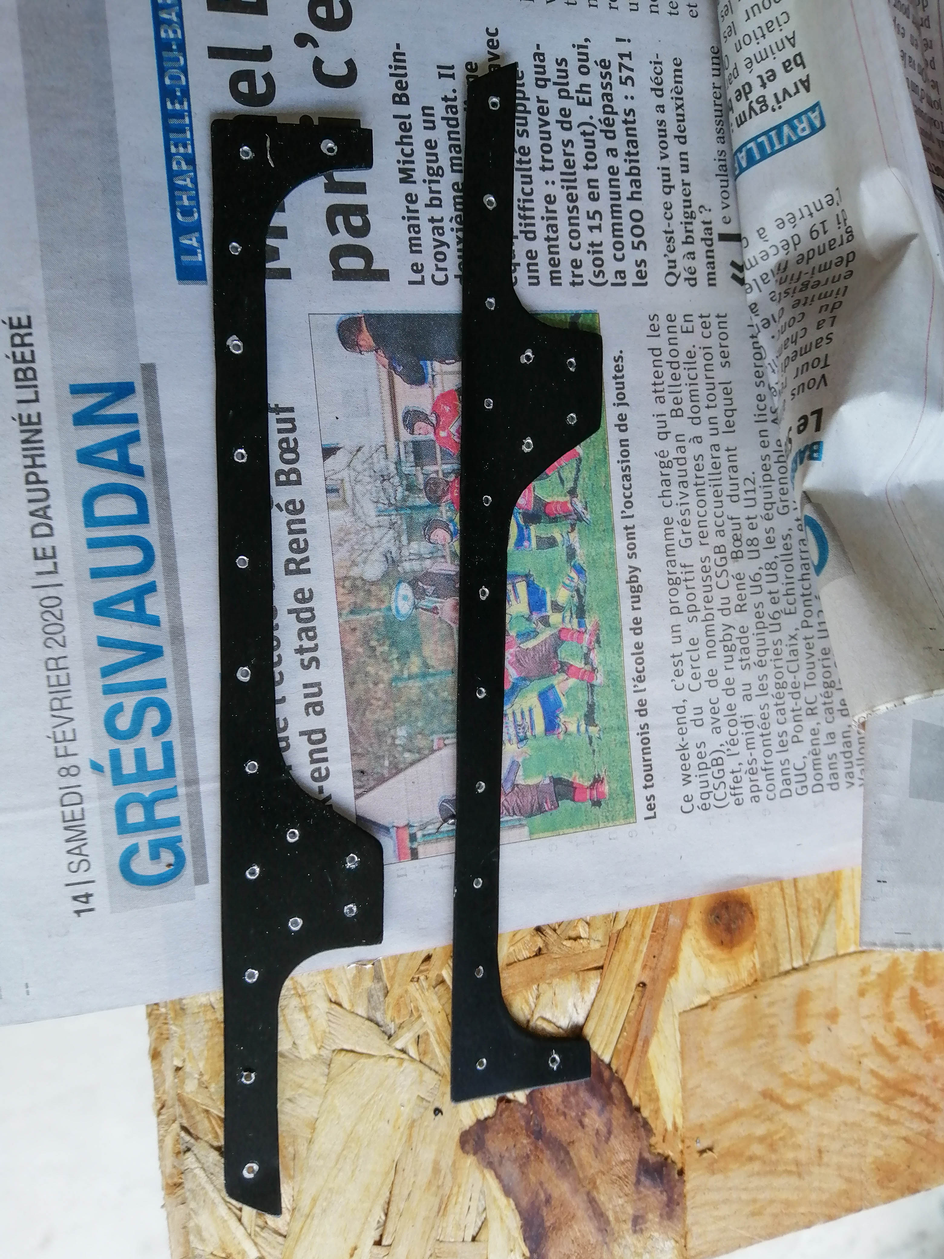

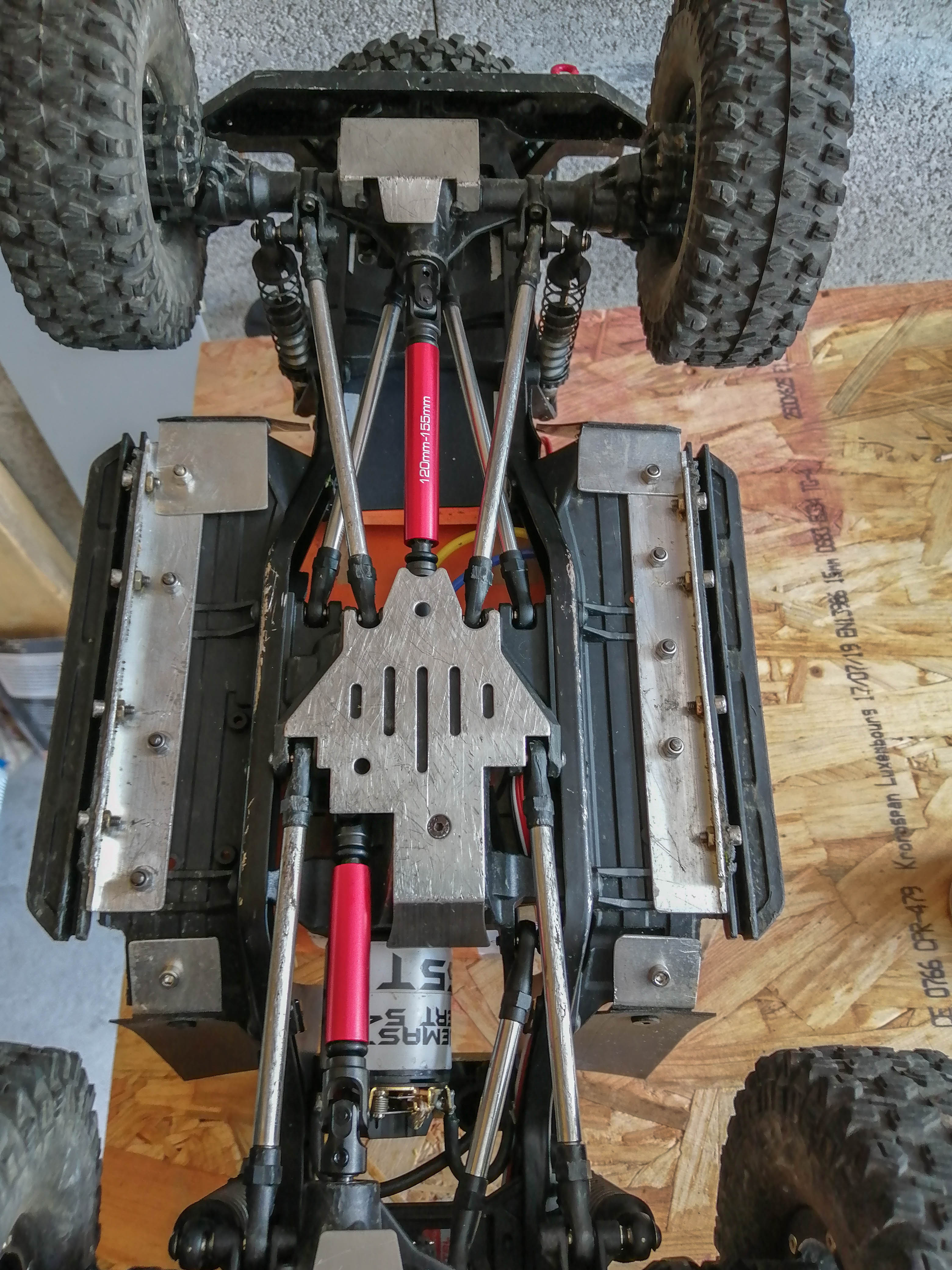

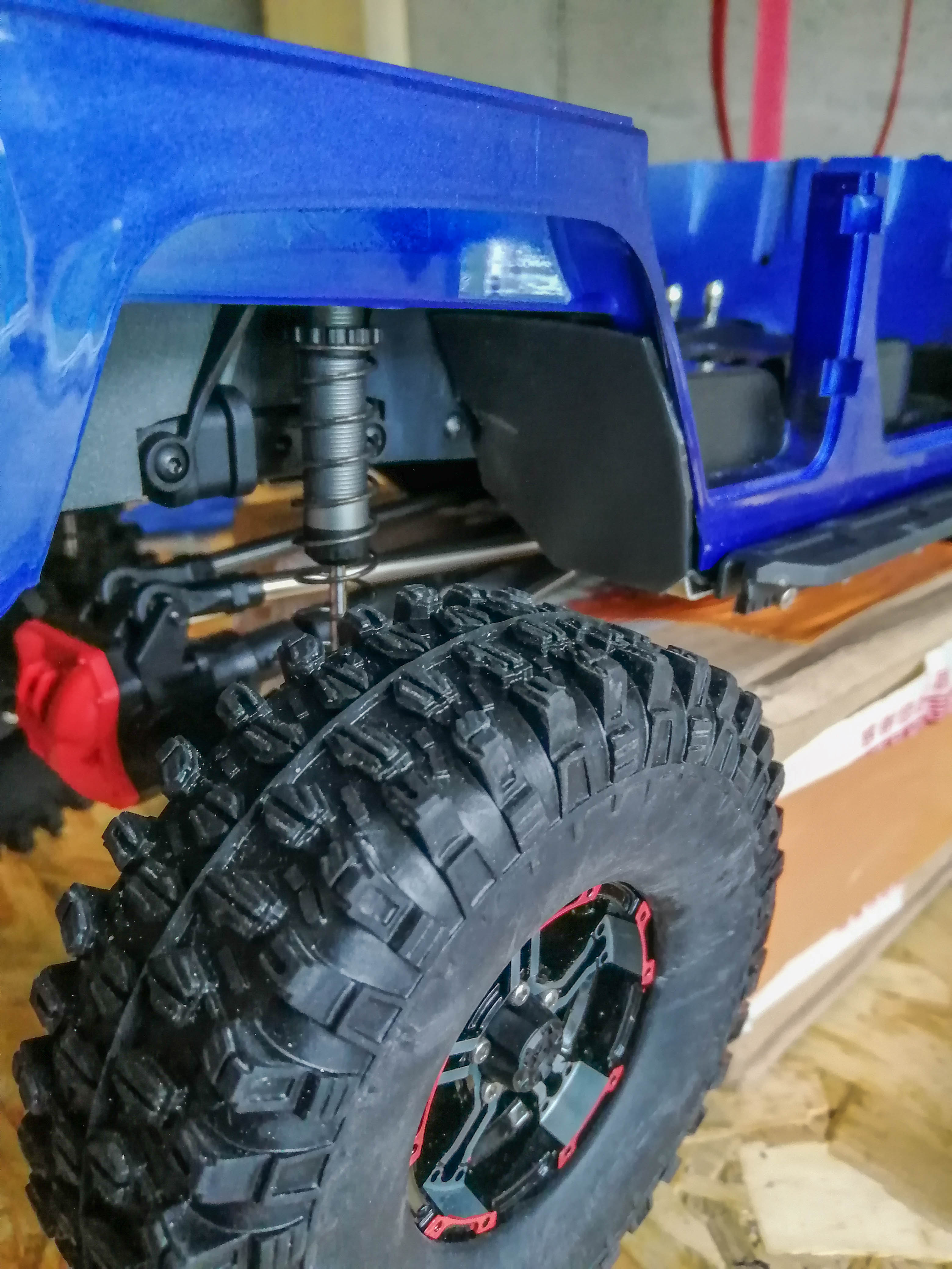

    support en alu pour les bas de caisse:
    en place:
    Daug, arvi et fb11 aiment ça.

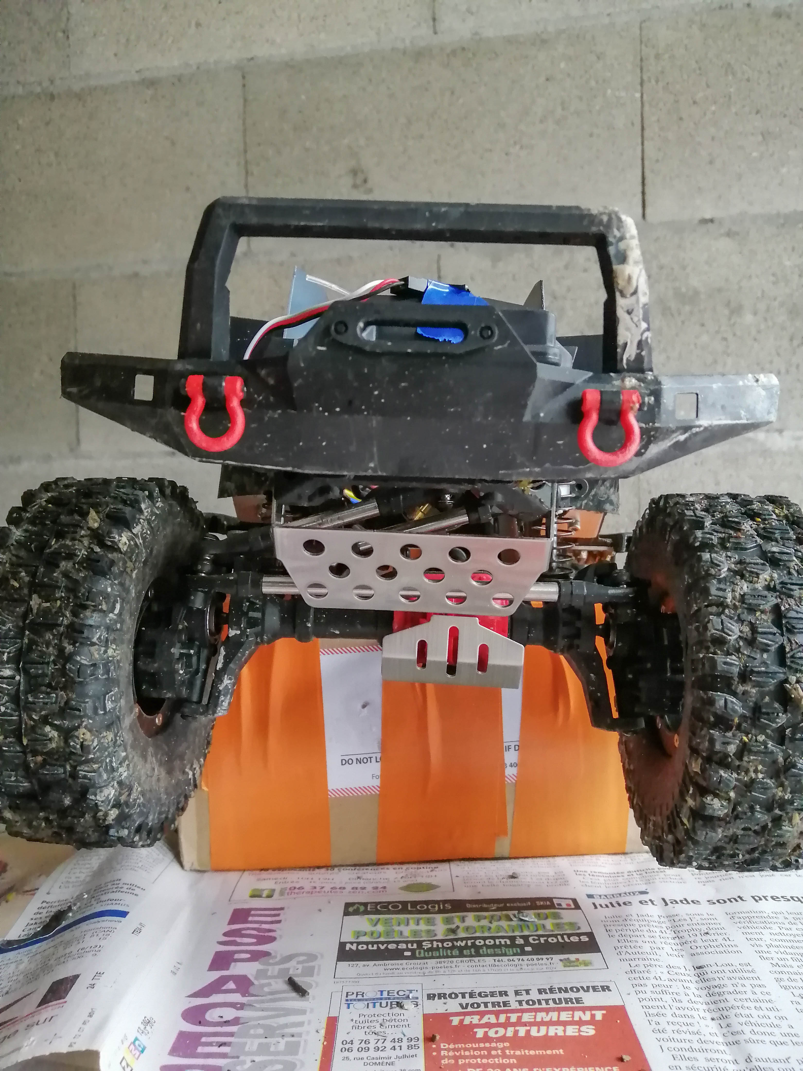

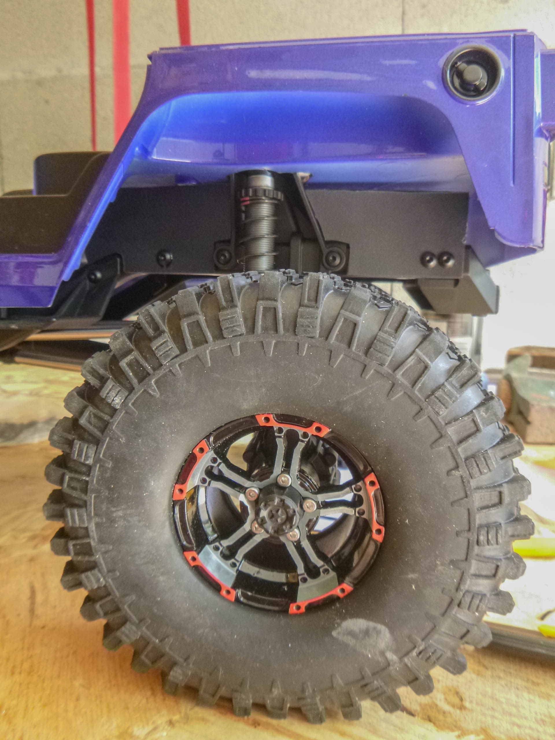

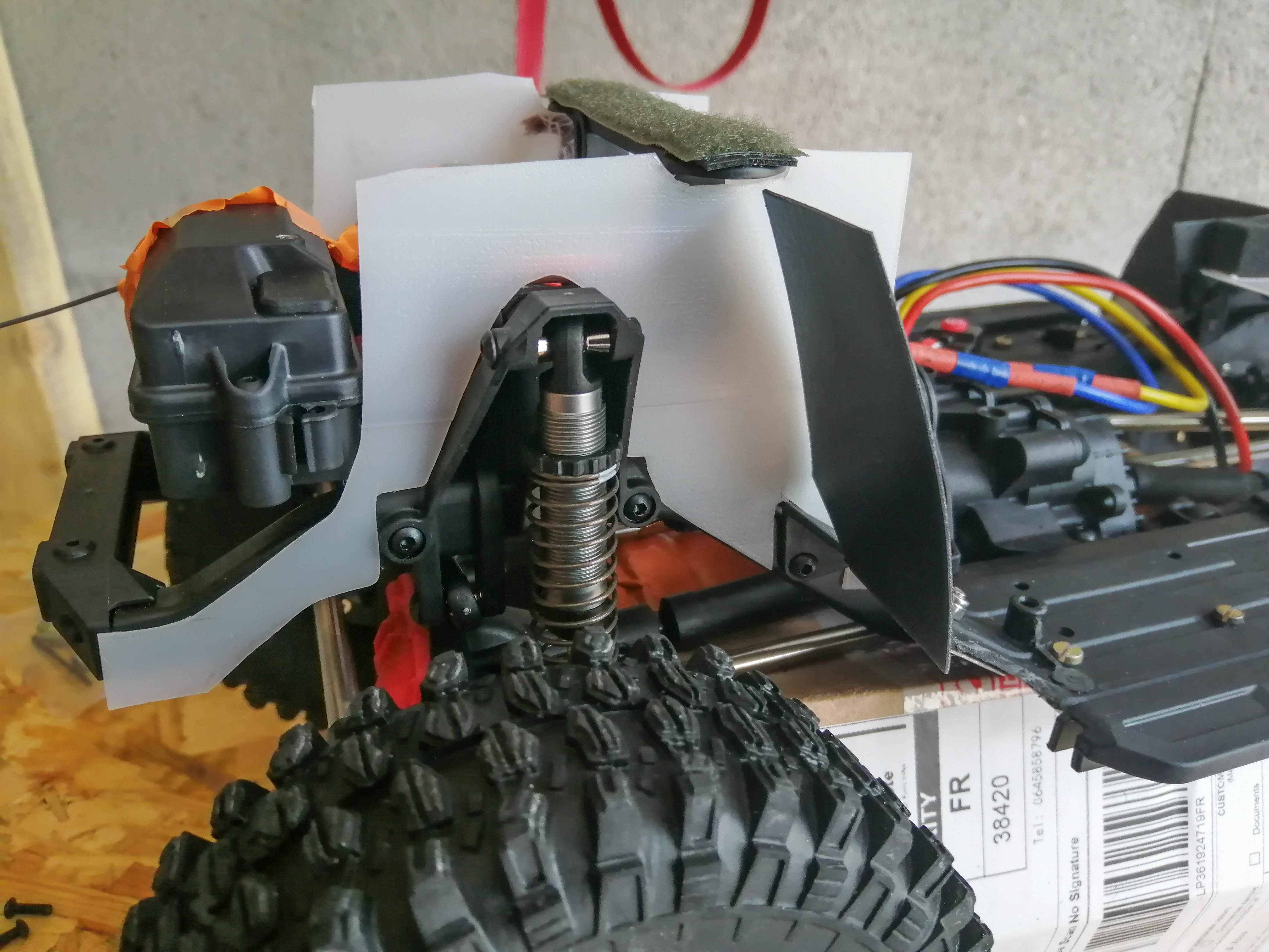

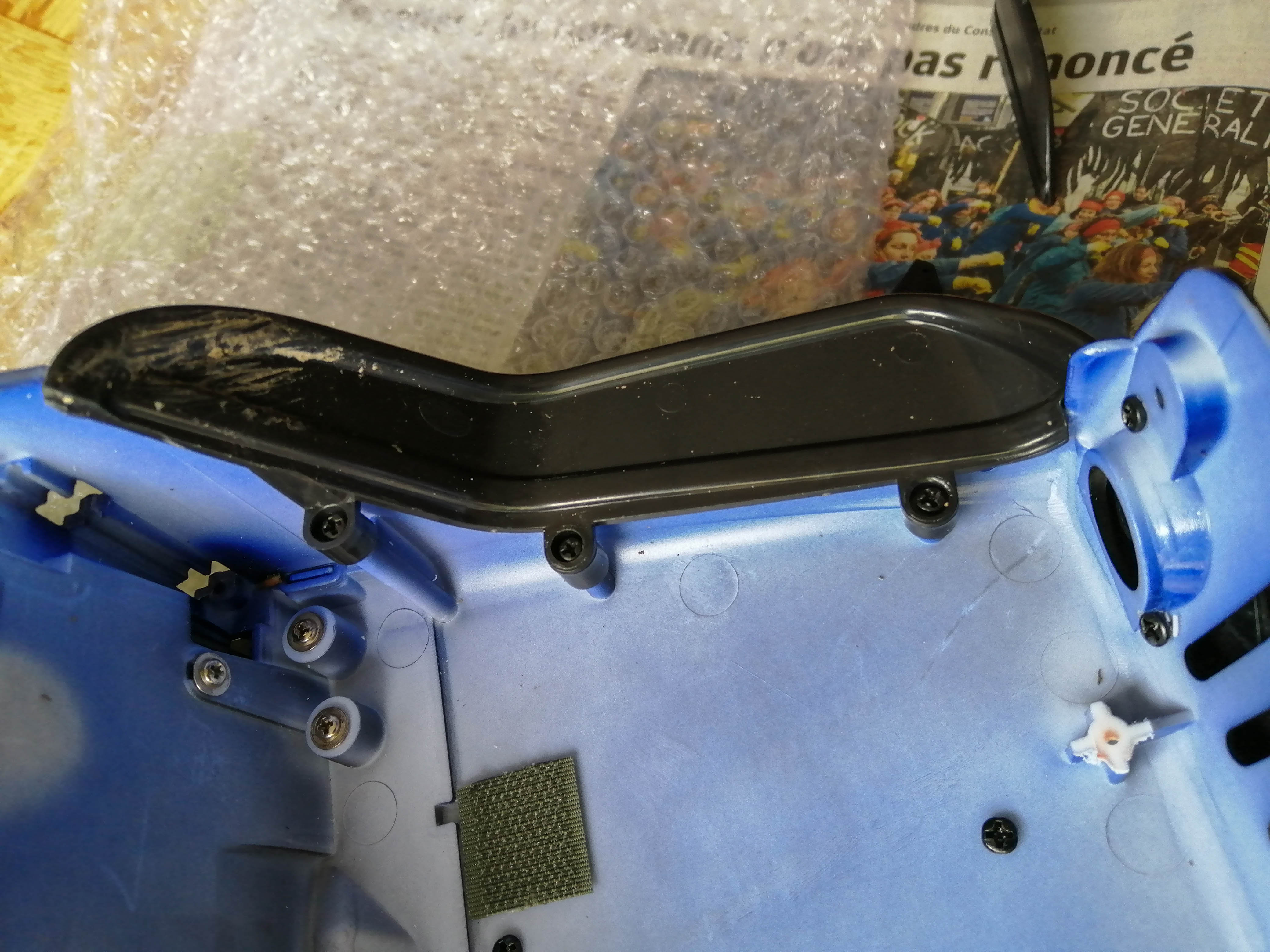

    support pour les passages de roues:
    pose du récepteur à l'avant
    moteur en 55T

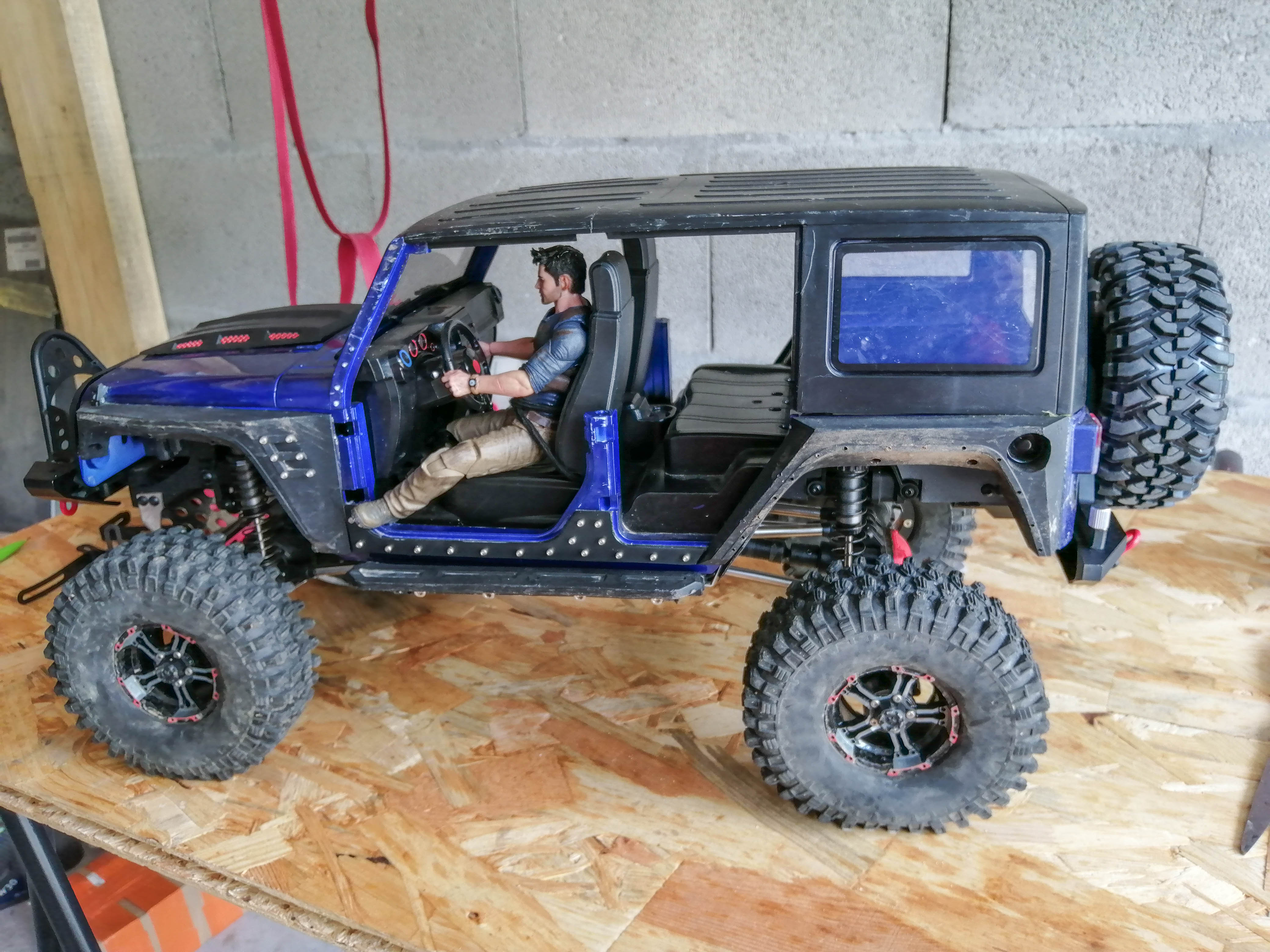

    première sortie!
    A+

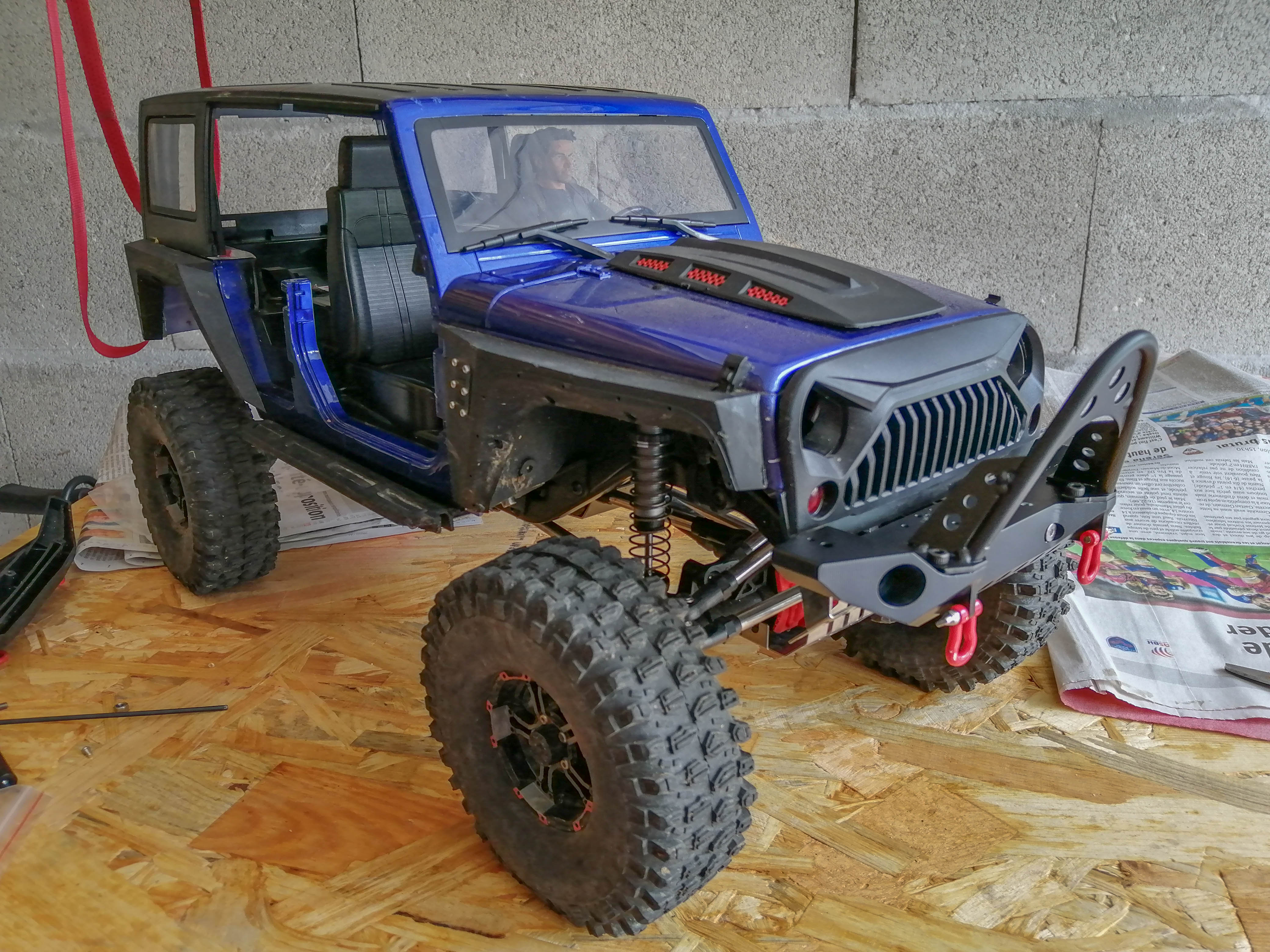

    72
    112

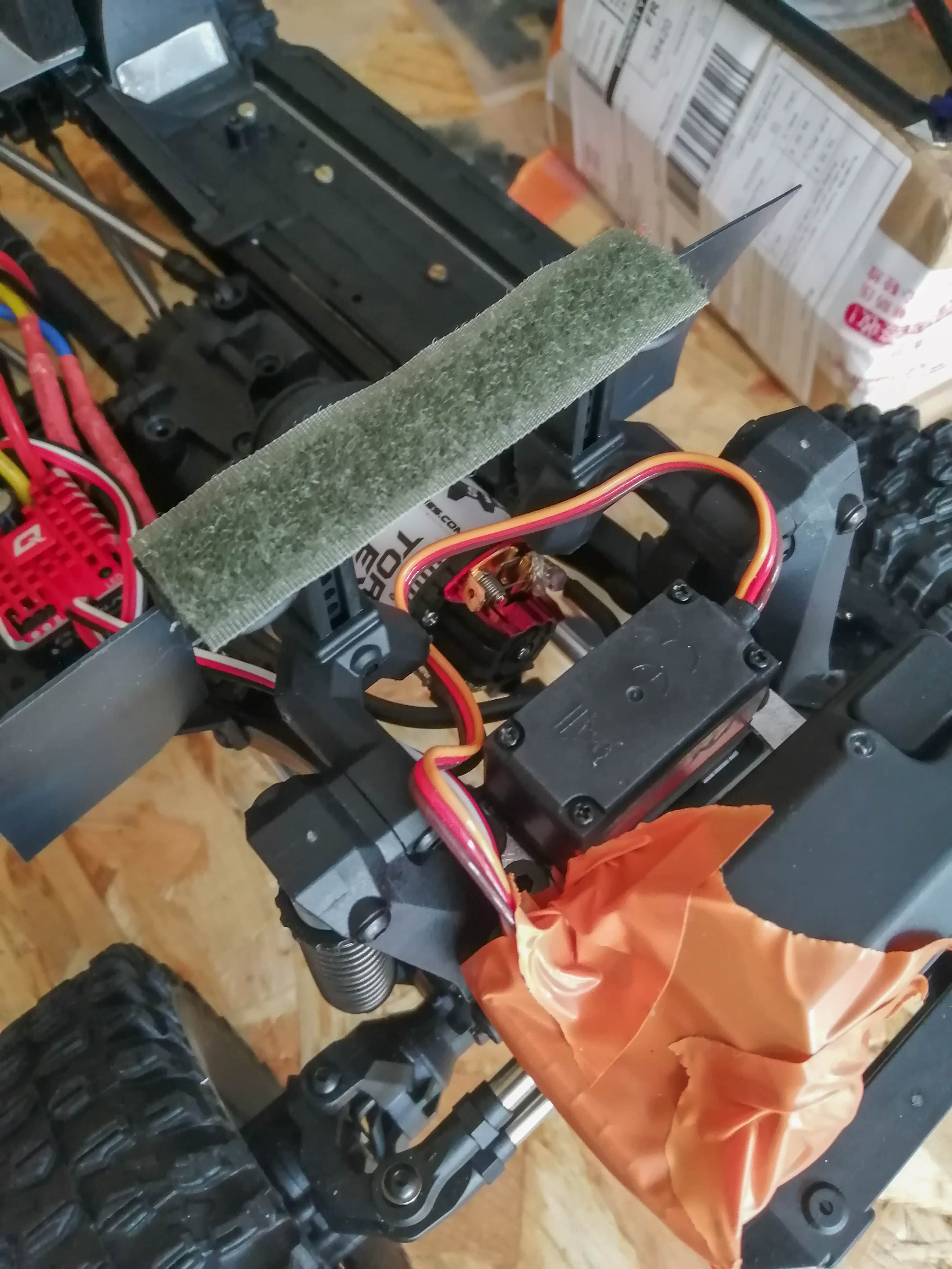

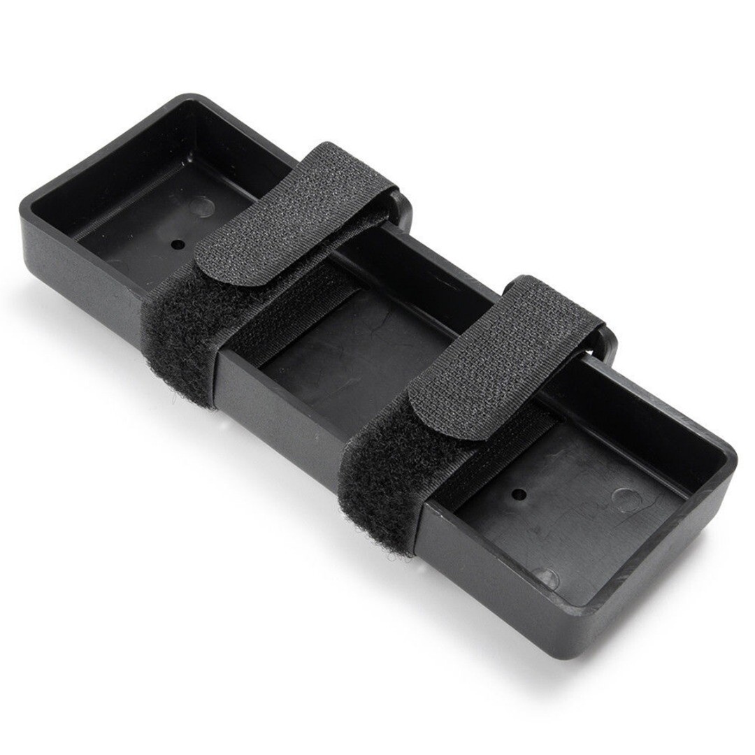

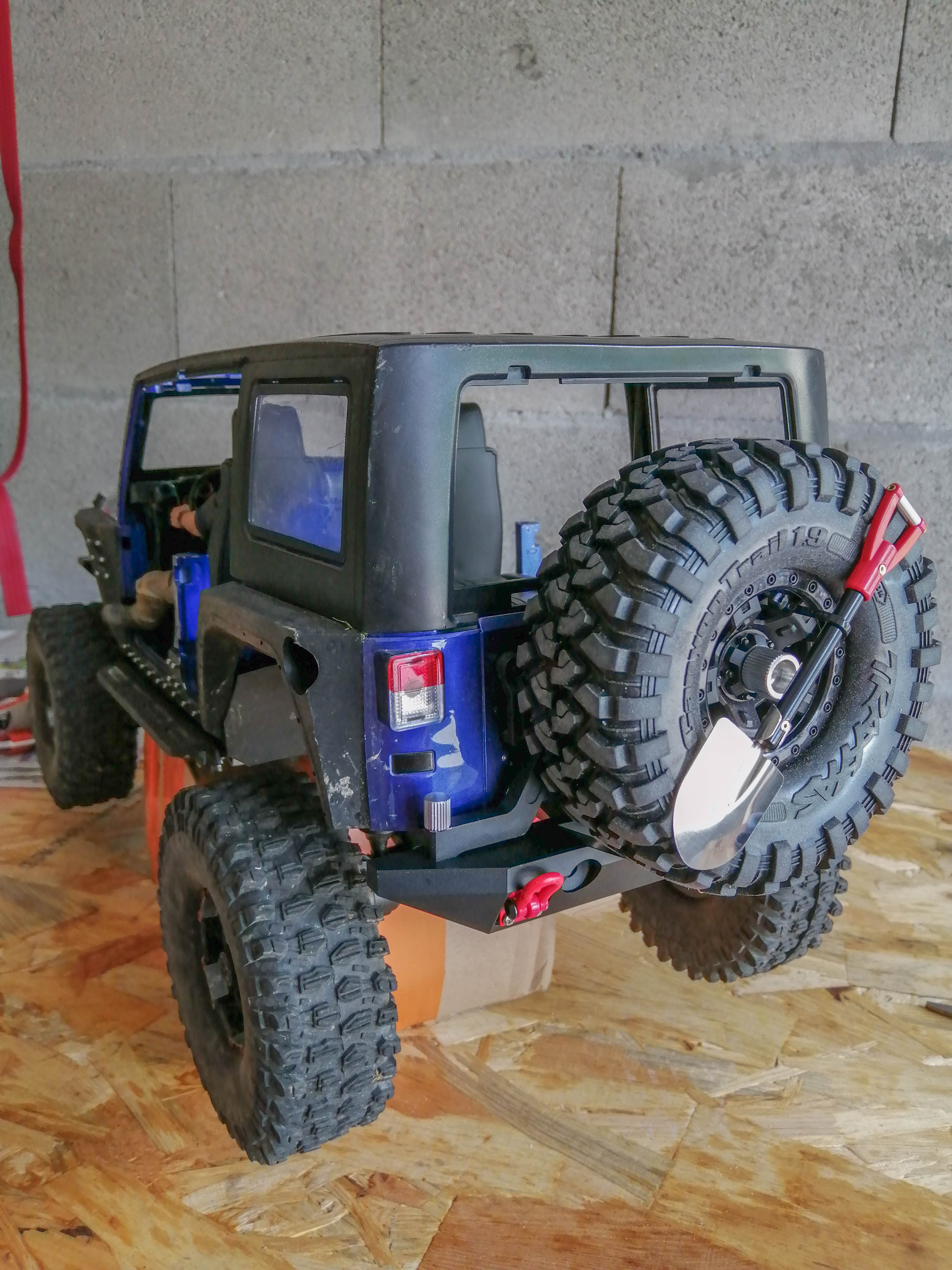

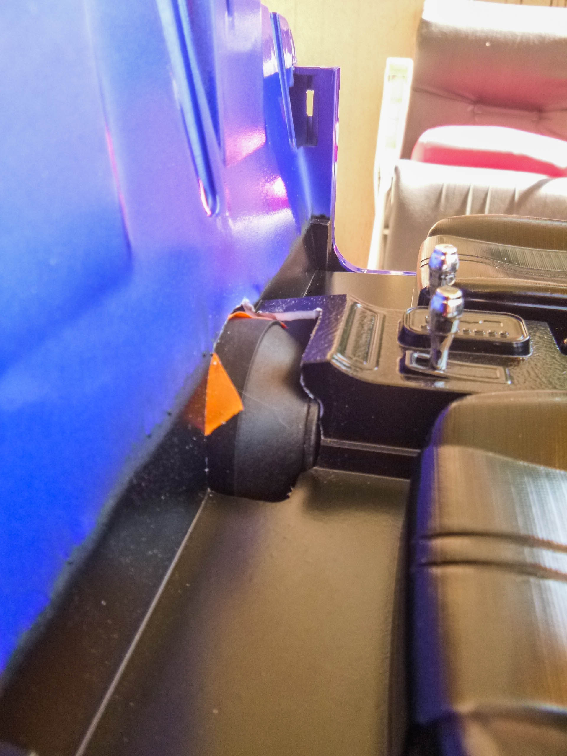

    oui, la peinture mat, je viens de la faire hier. Le scotch orange est du provisoire, idem, je l'ai enlevé hier. le support de batterie, je me suis commandé le même; car je voulais la mettre en travers, mais comme j'ai trop rabaissé la carrosserie, je n'ai plus assez de place pour le faire. Je la met donc a l'arrière, comme sur les photos, elle ne bouge pas, la carrosserie est juste au dessus, c'est ajusté au millimètre!
    Daug, mugen38, fb11 et 1 autre personne aiment ça.

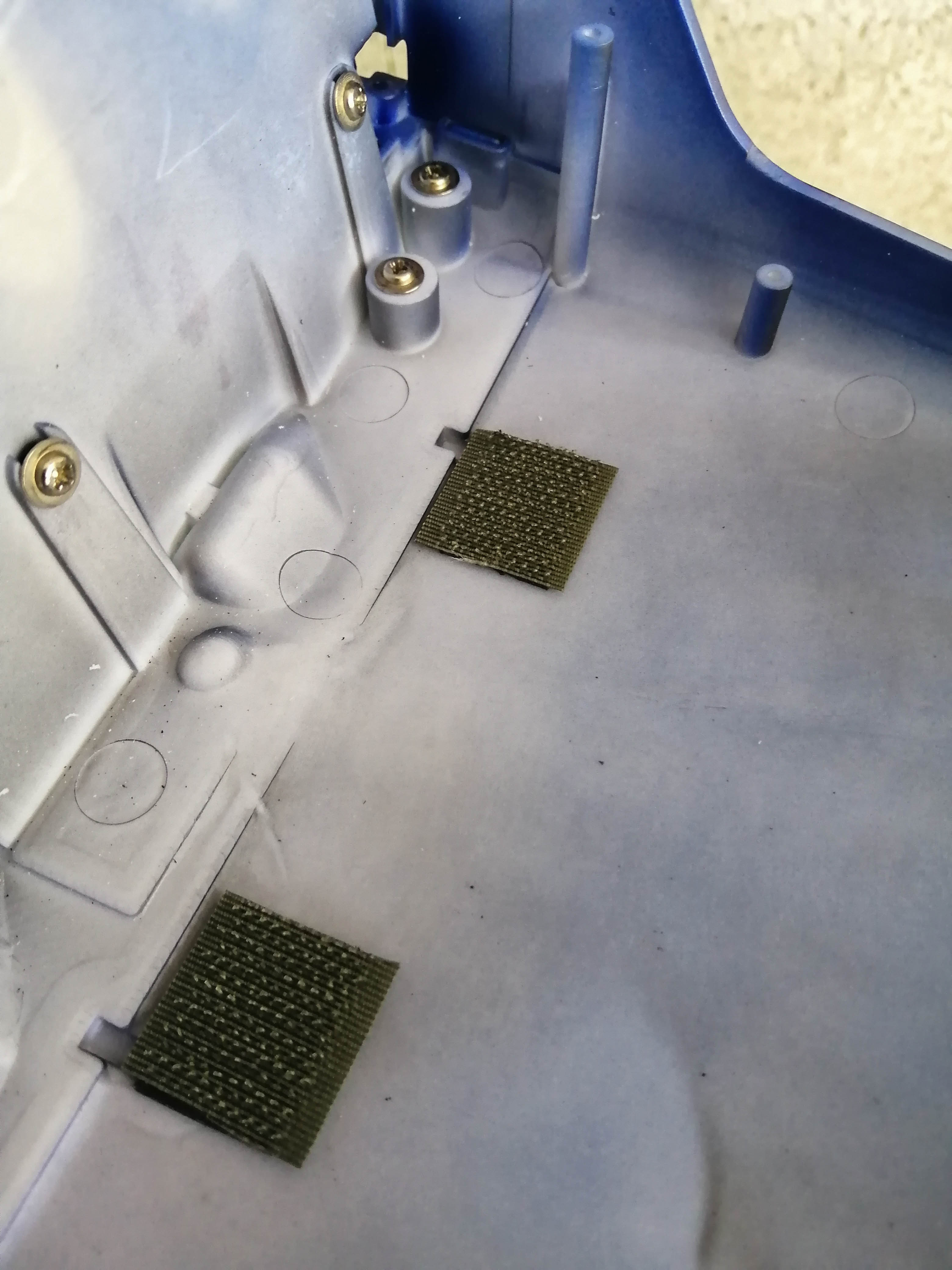

    Des trucs intéressants! Bien fait. J'aime la fixation velcro.
    Où avez-vous acheté l'homme?

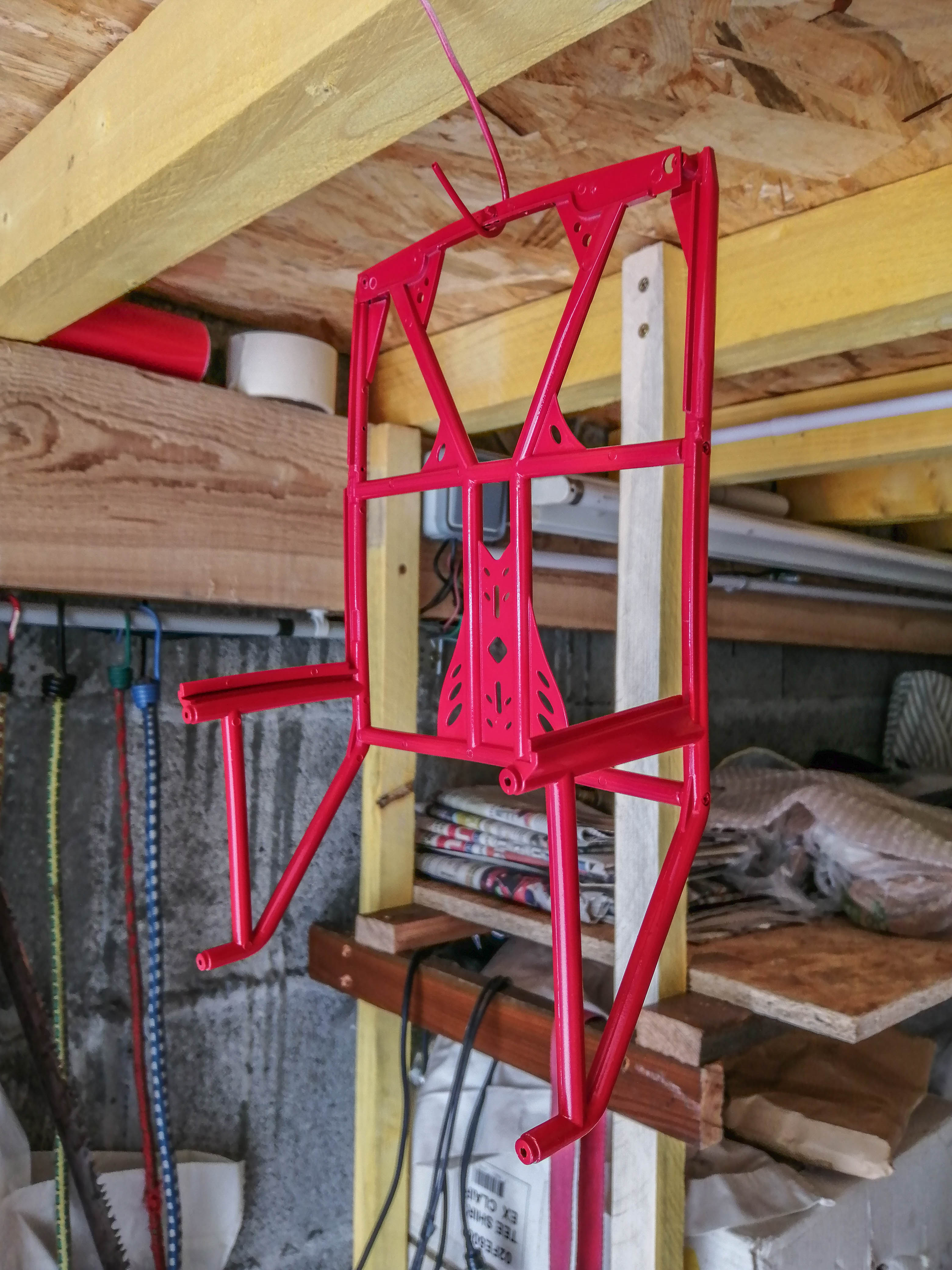

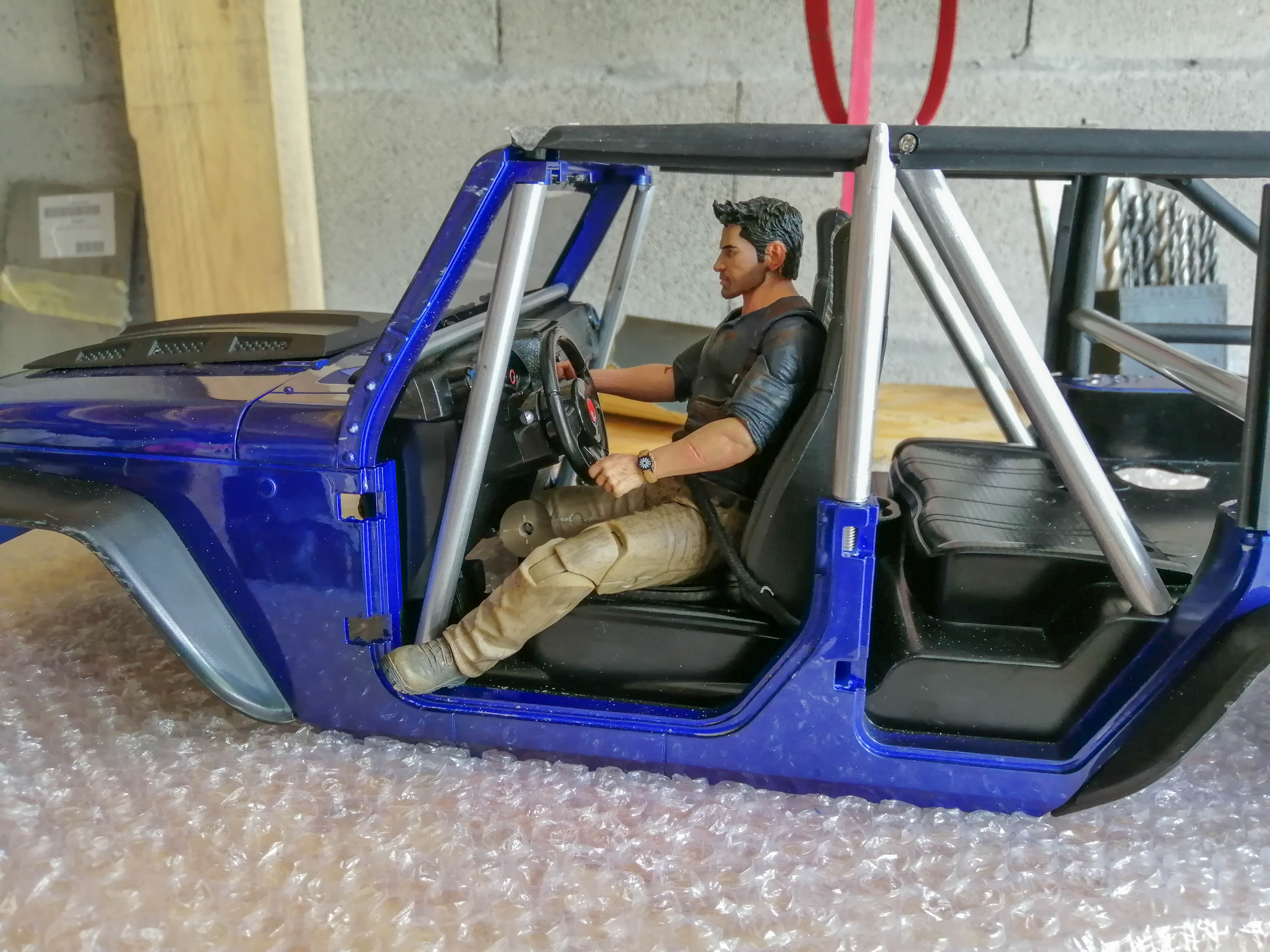

    hello, suite des travaux..

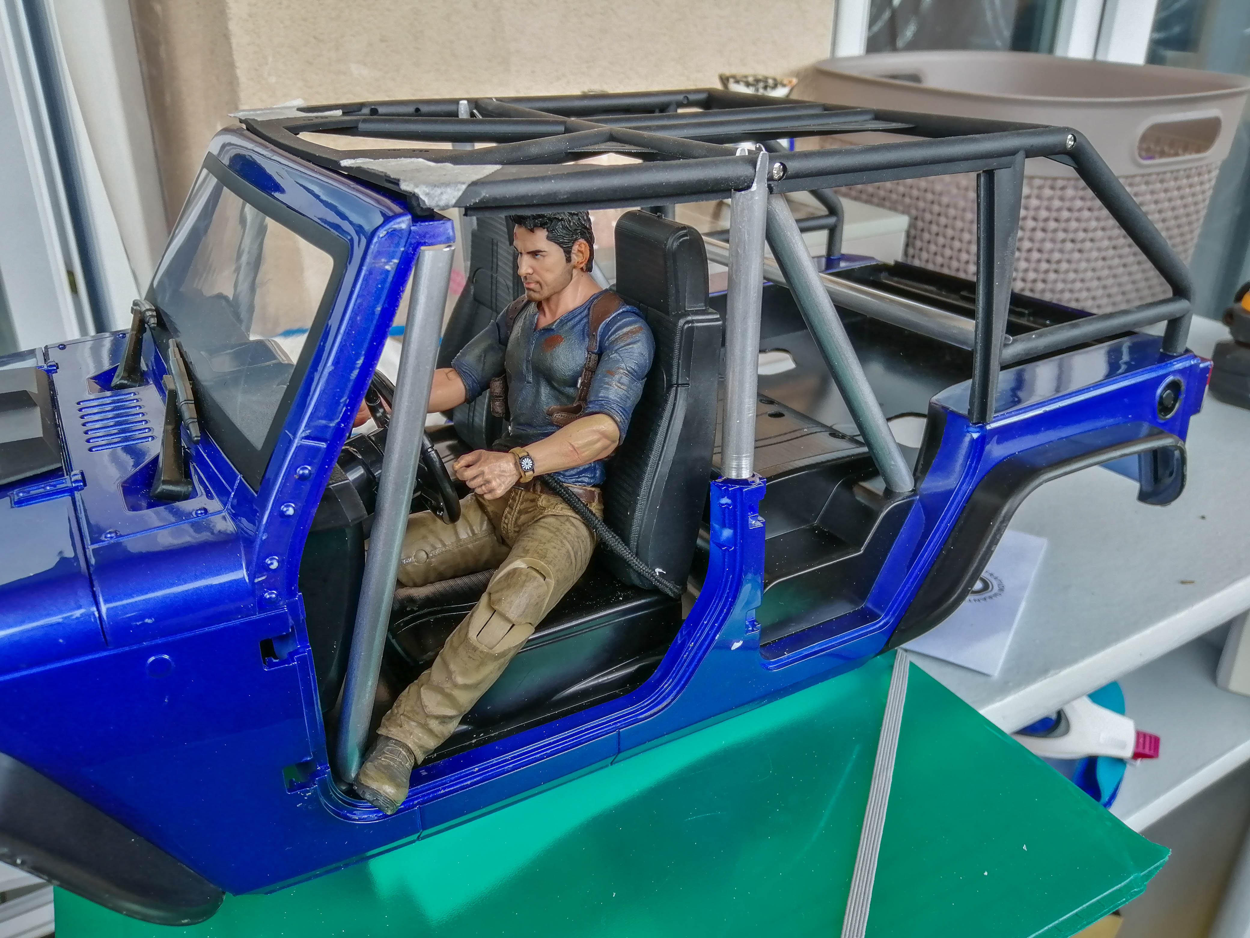

    Préparation de l'arceau:

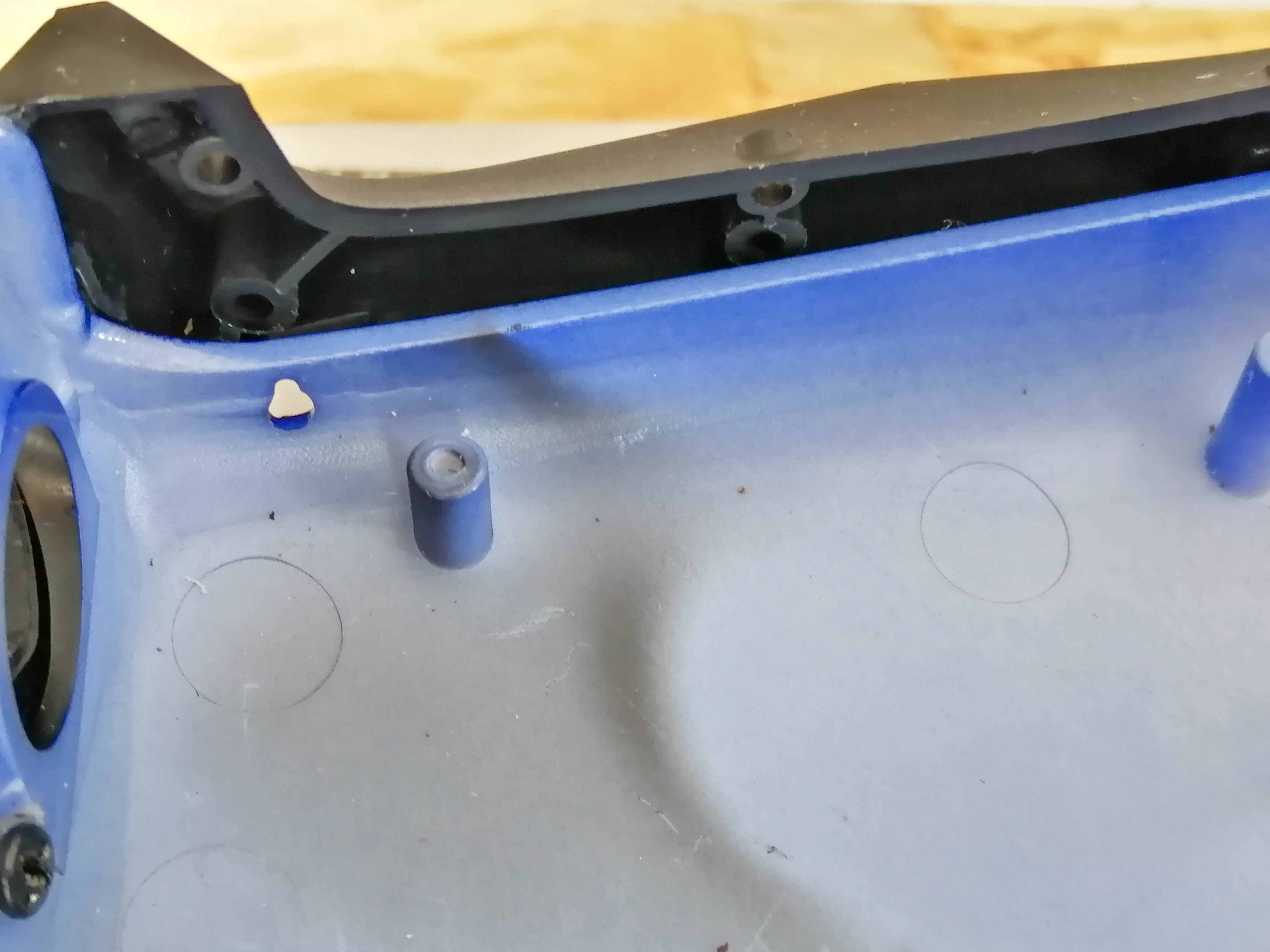

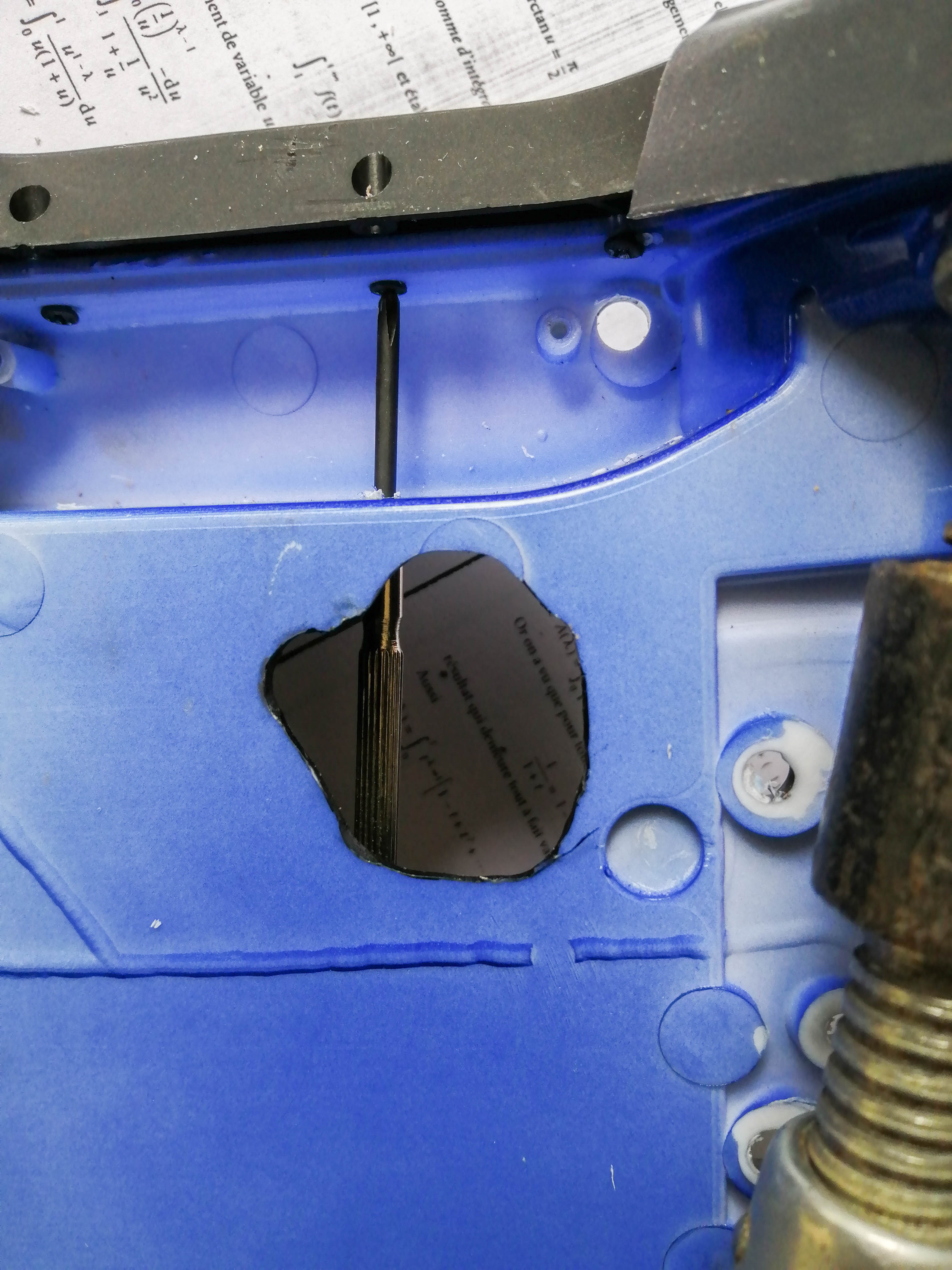

    Pose de nouveau élargisseurs renforcées, et adaptation pour la carrosserie
    les fixations d'origines sont en haut:
    création d'un gabarit pour savoir où percer la carrosserie
    les nouvelles fixations au niveau de la carrosserie:
    il faut percer la carrosserie pour passer le tournevis

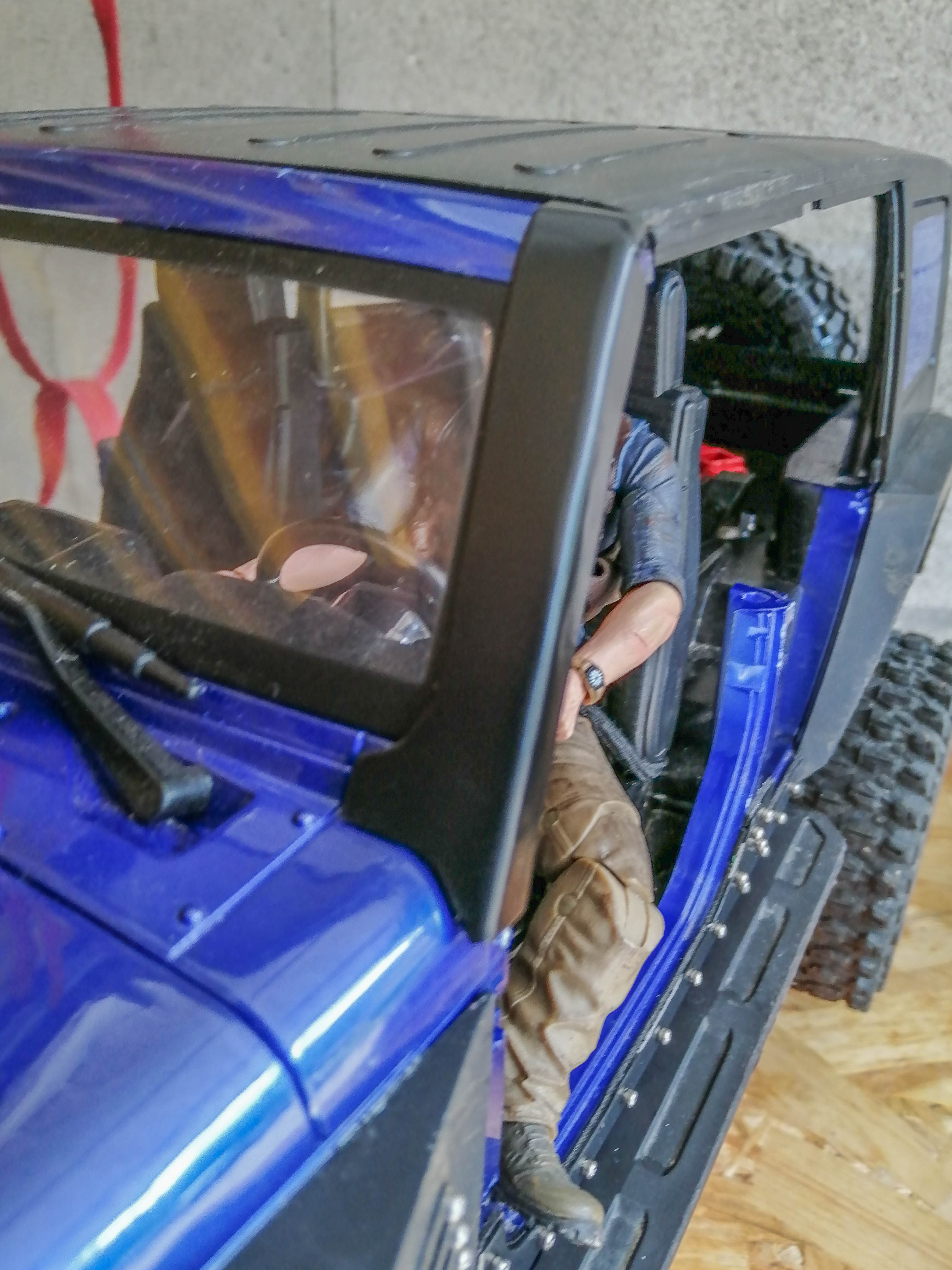

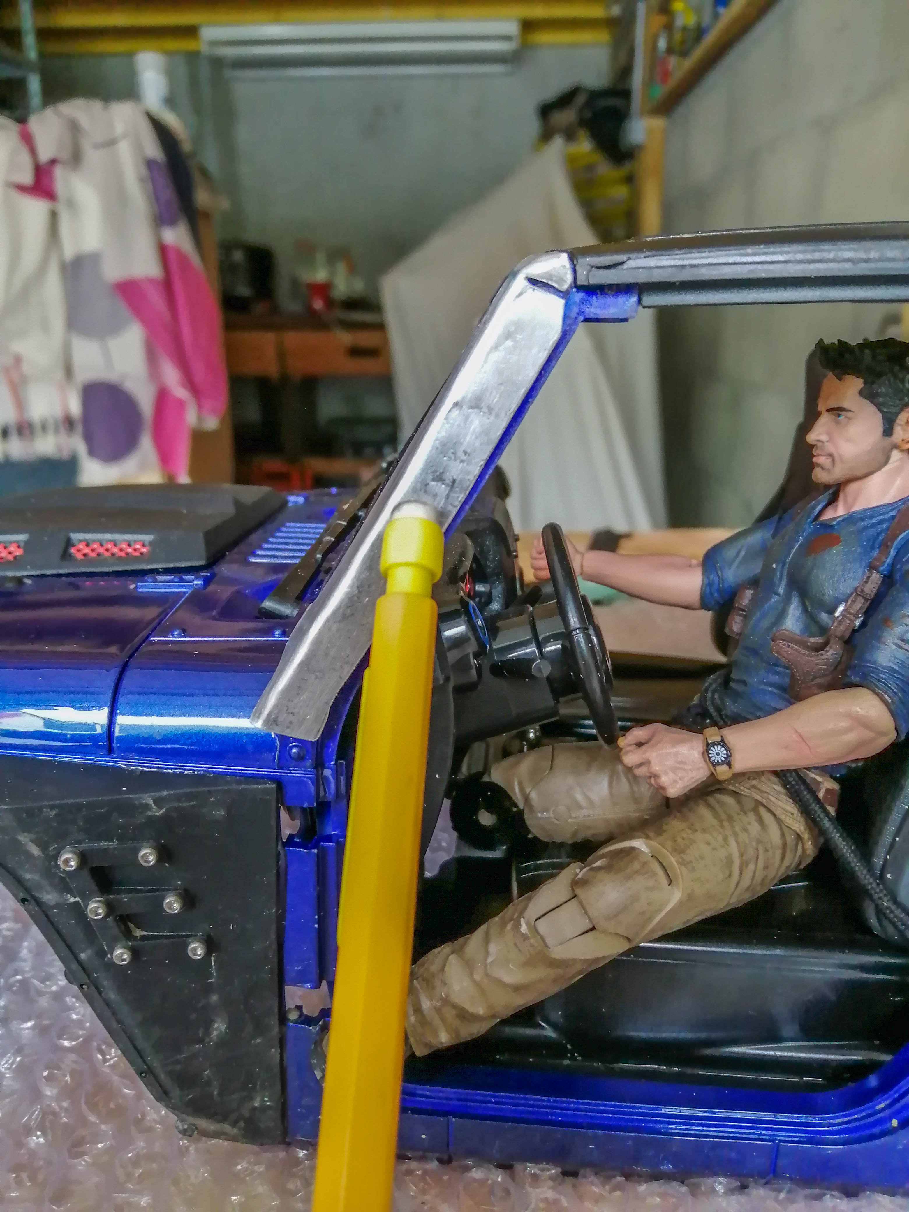

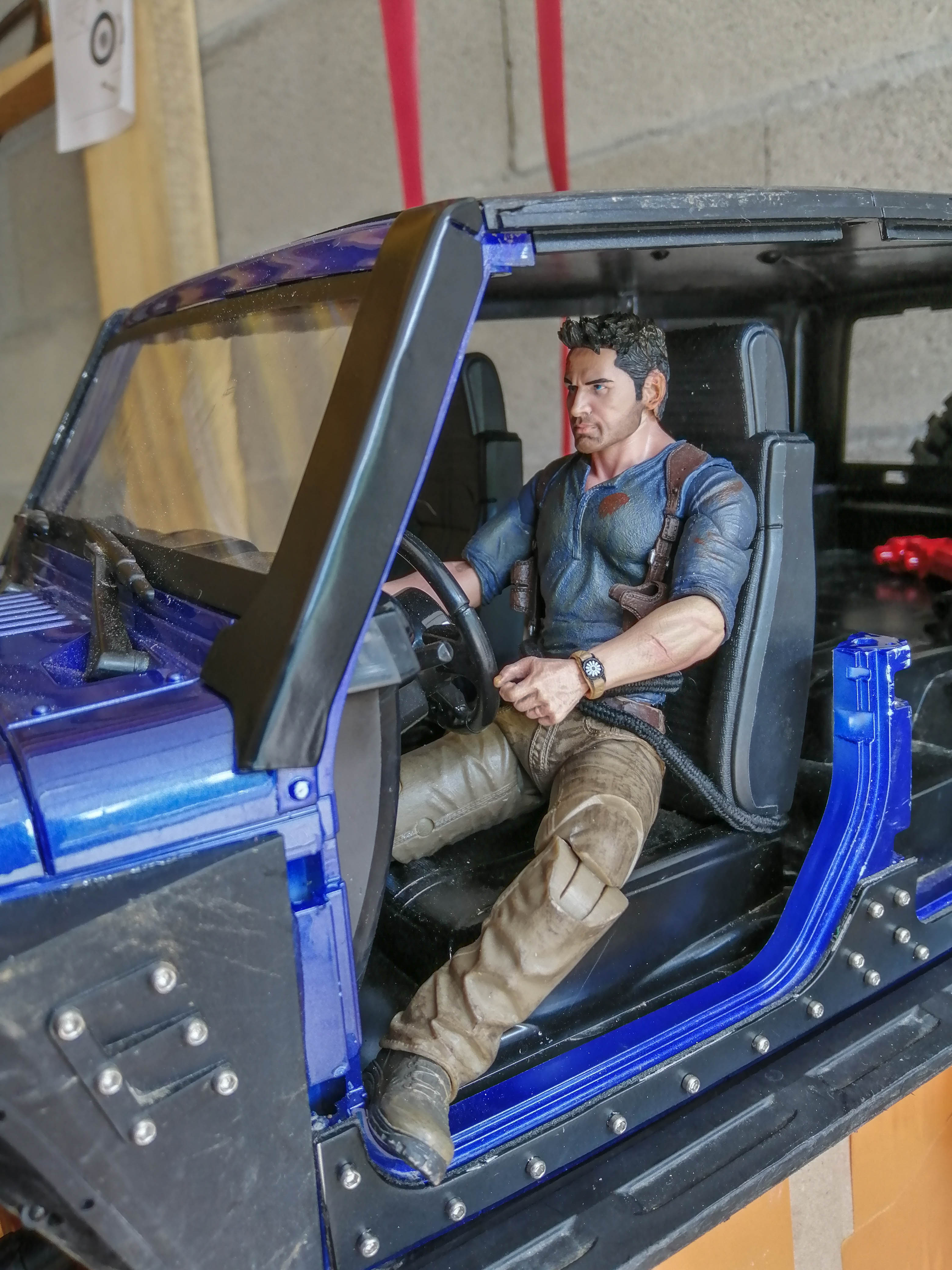

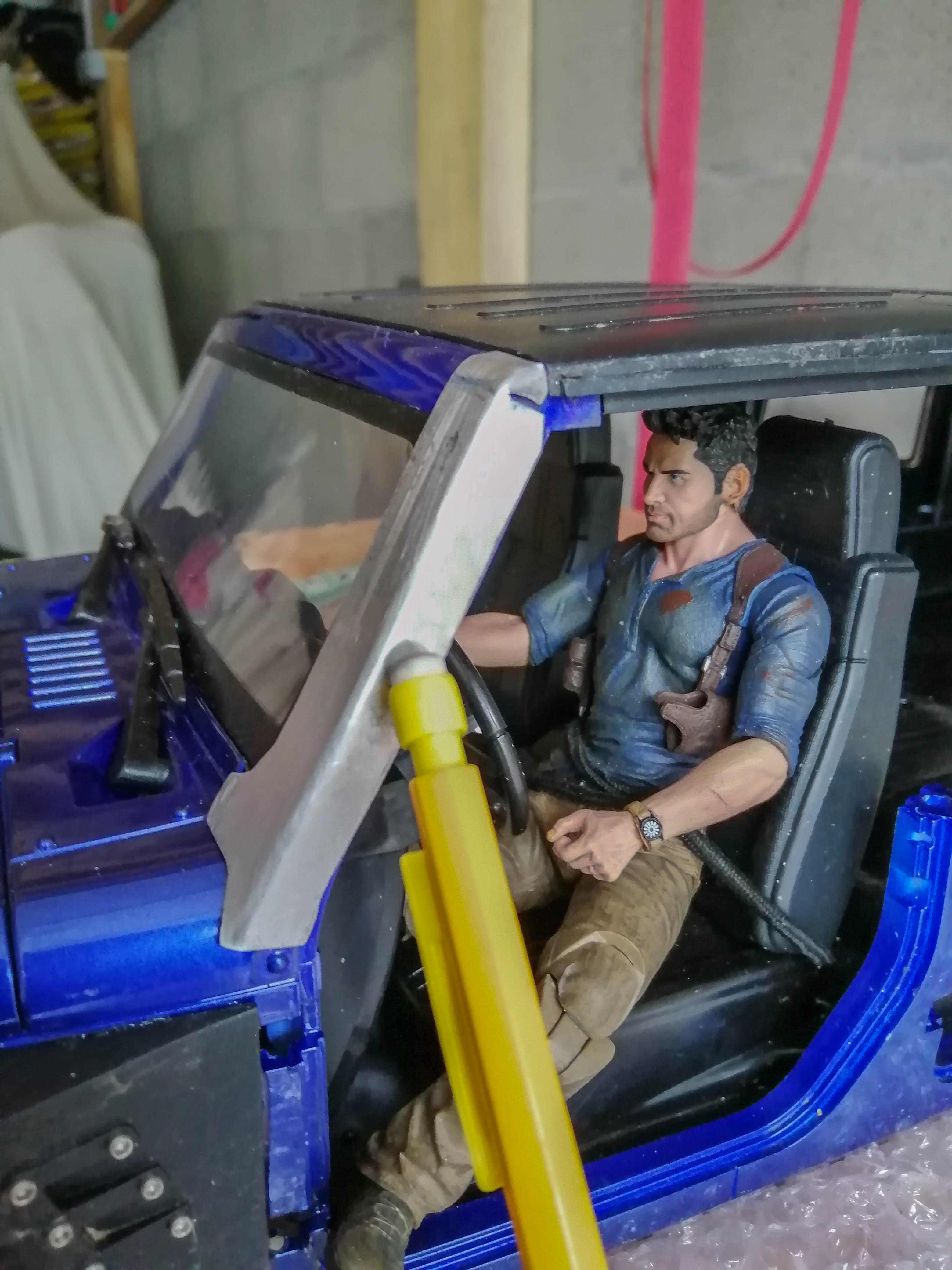

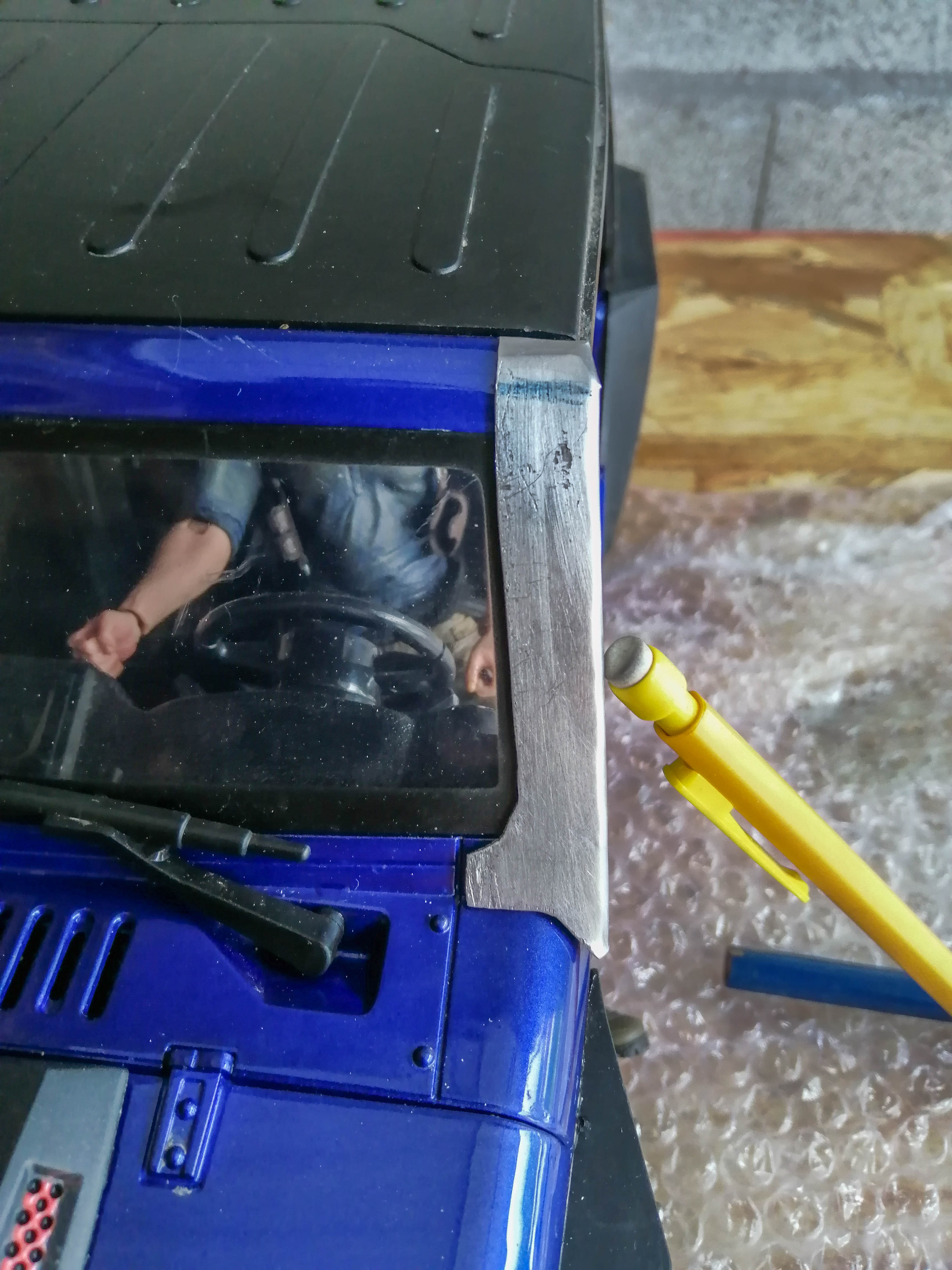

    blindage pour la baie de pare brise (alu 0.8 mm)
    A+

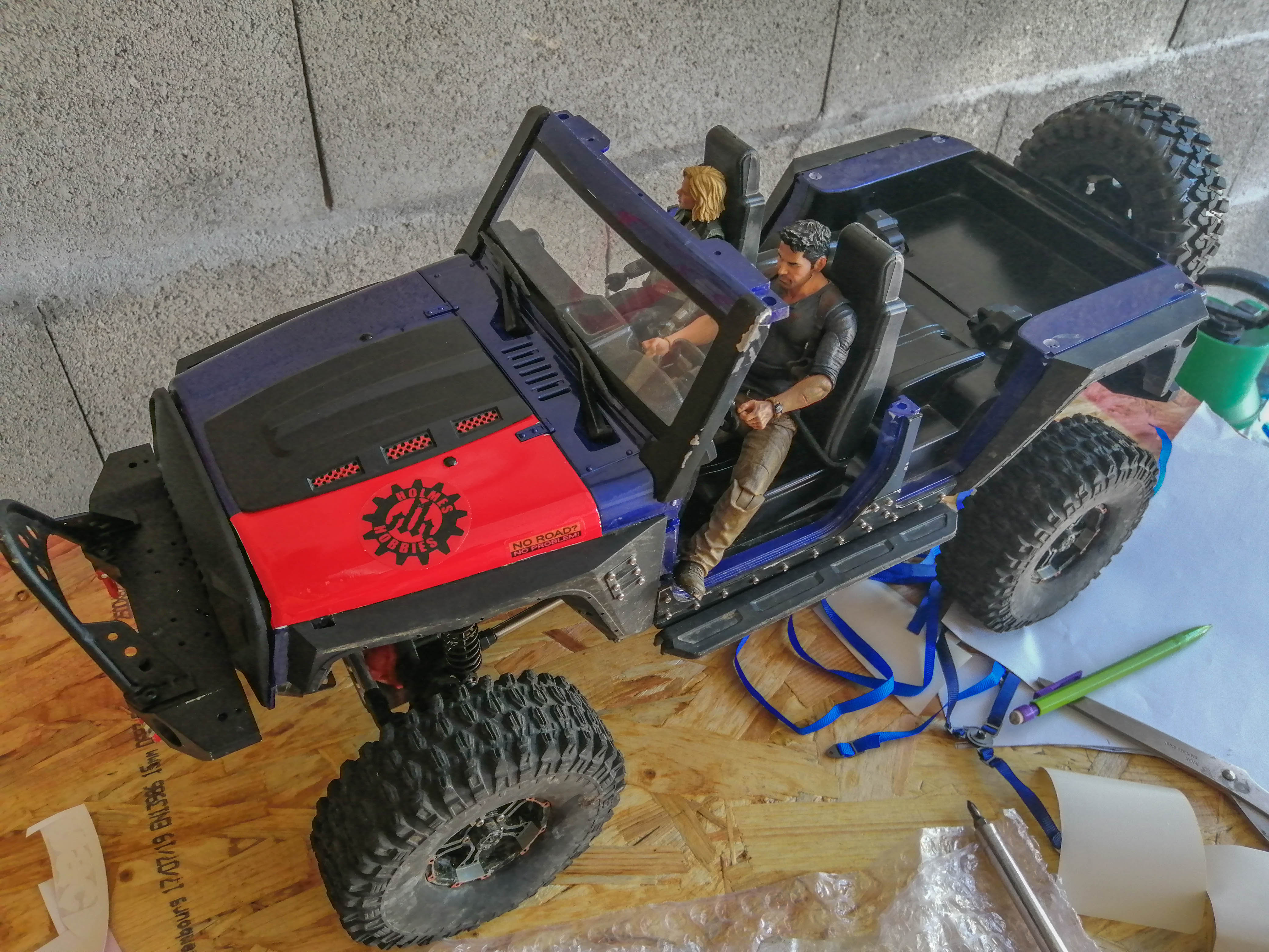

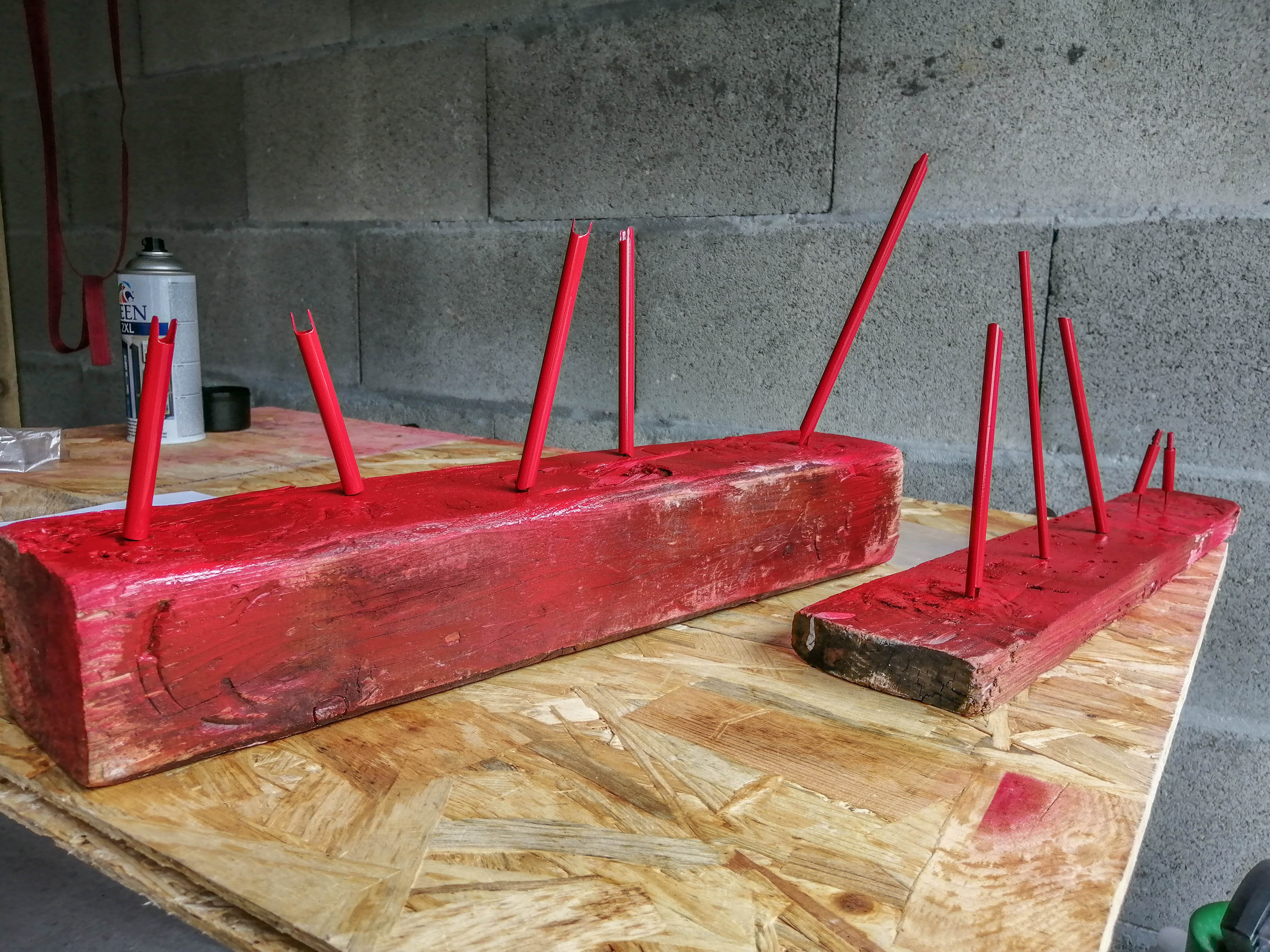

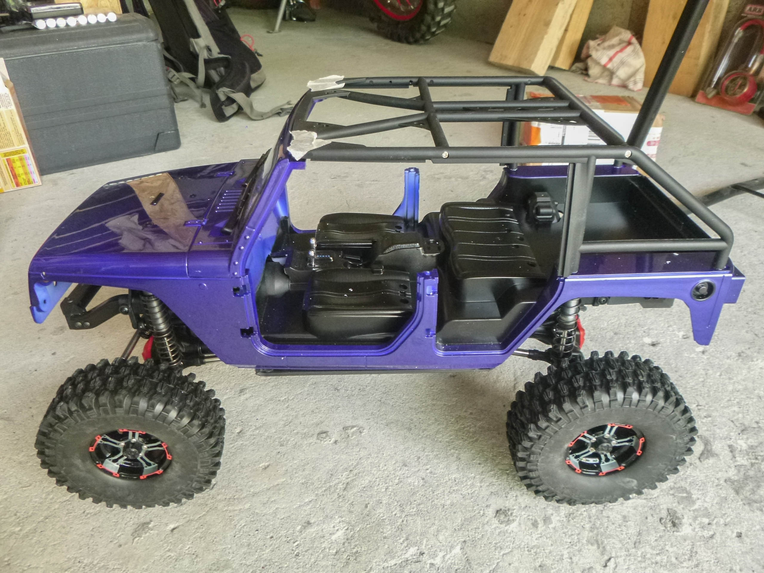

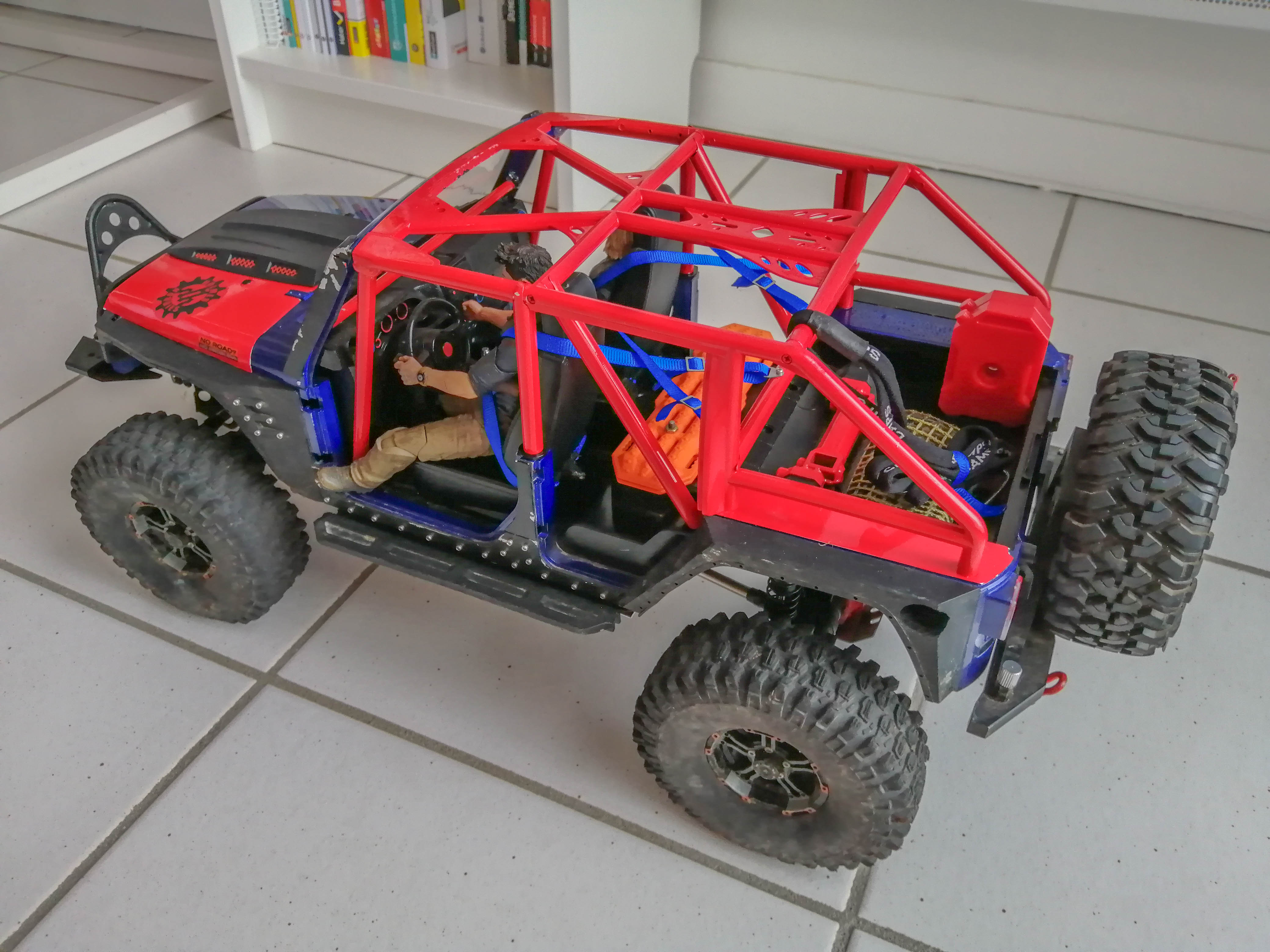

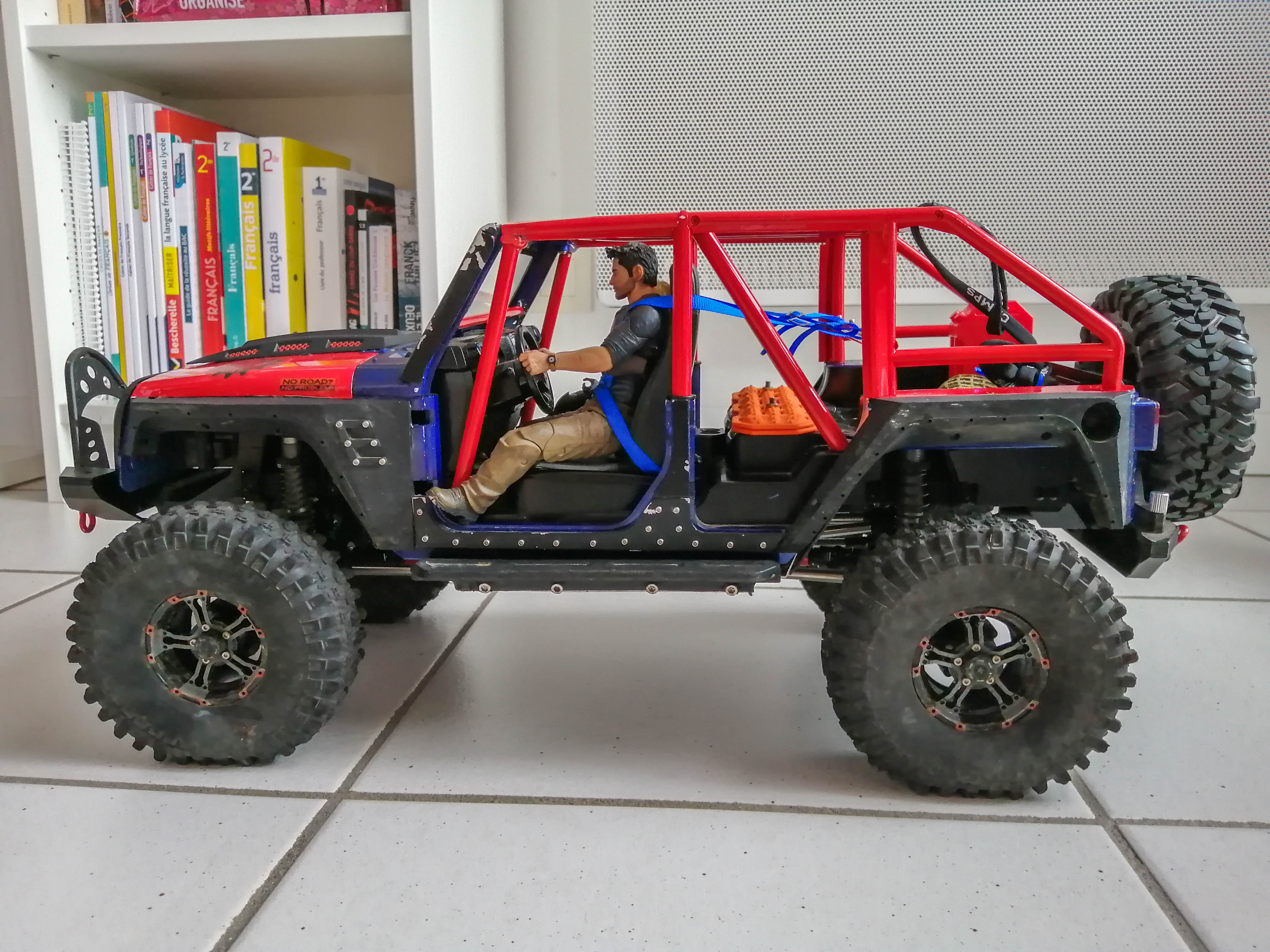

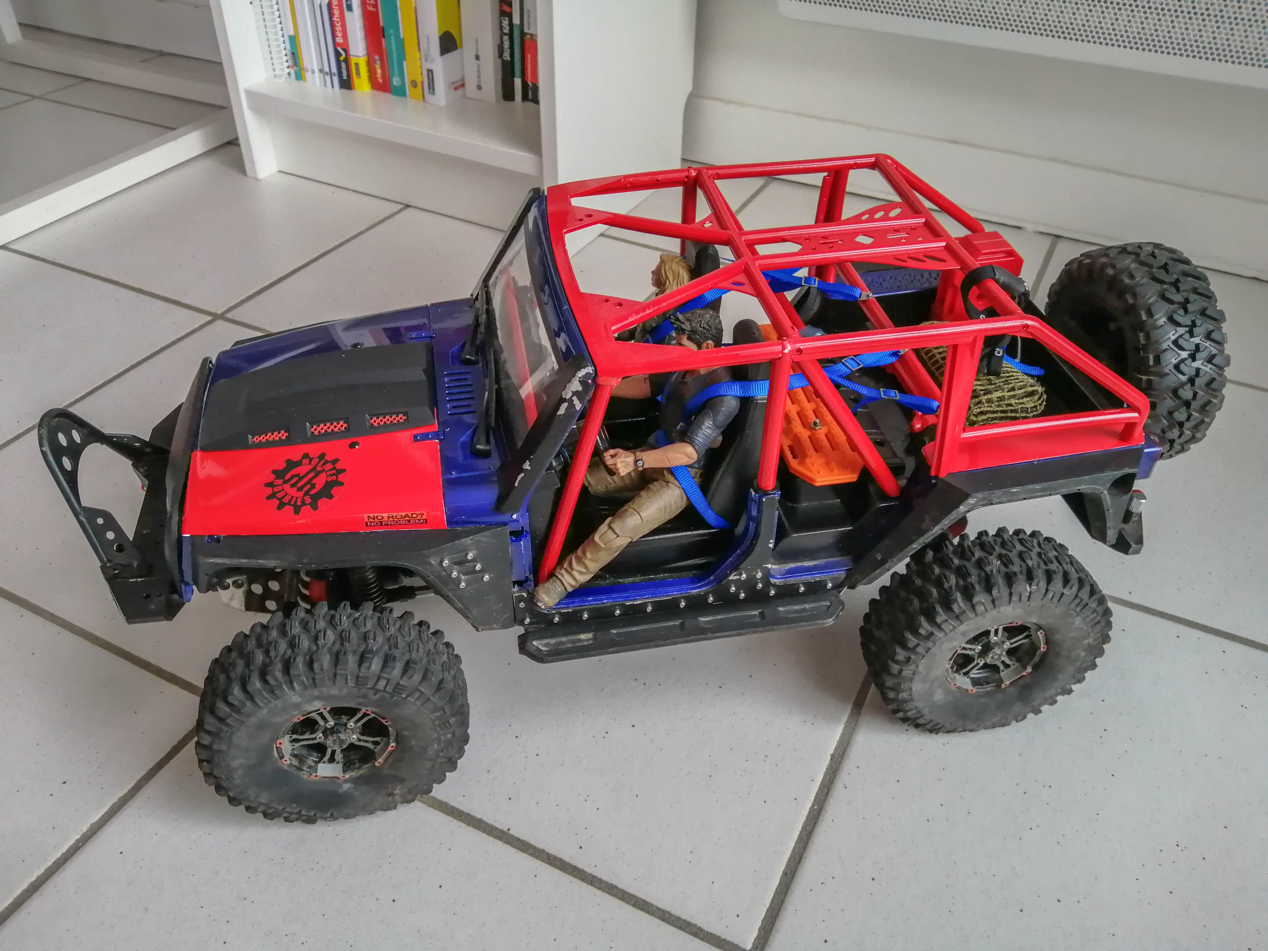

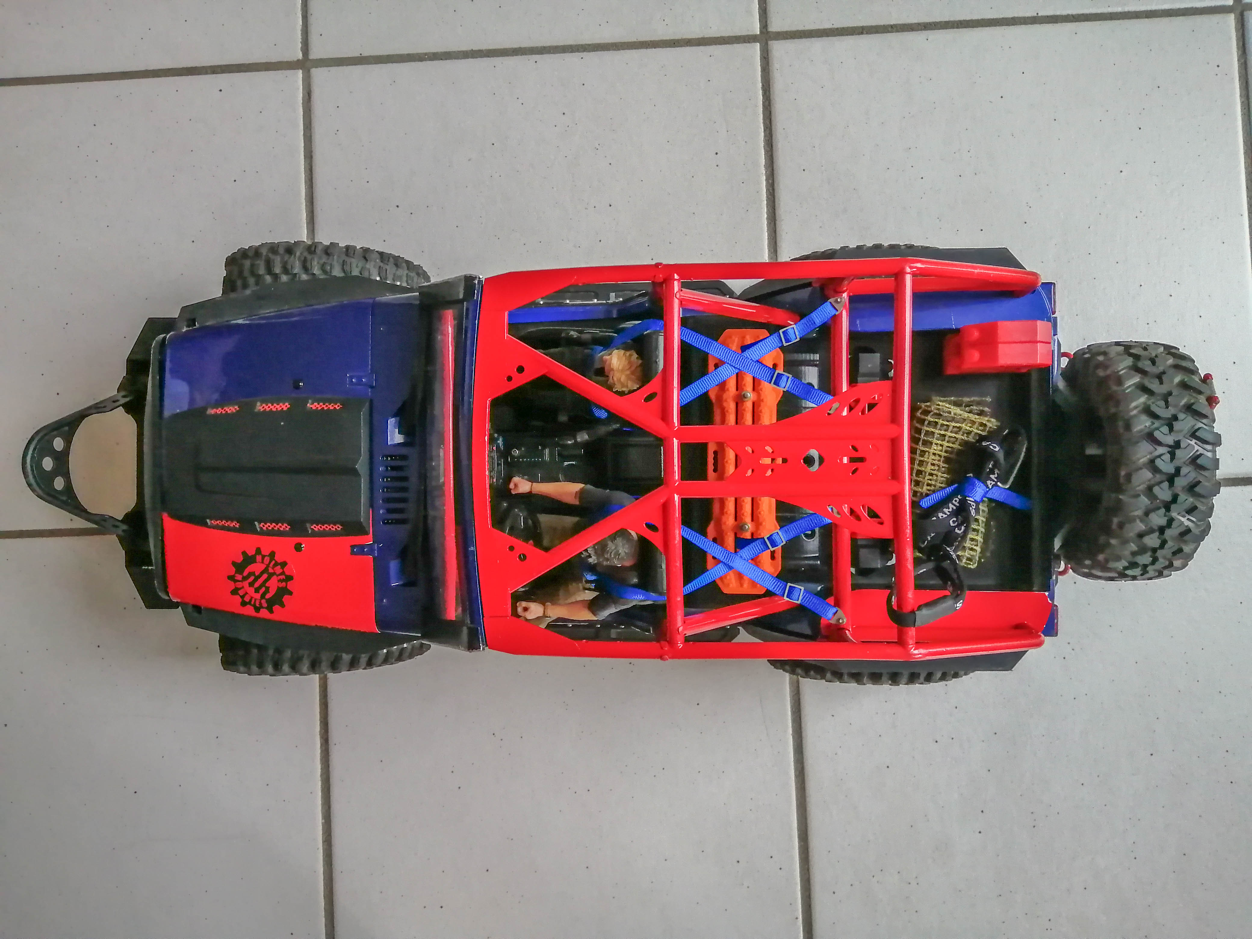

    peinture noire pour le cache moteur
    peinture rouge pour l'arceau

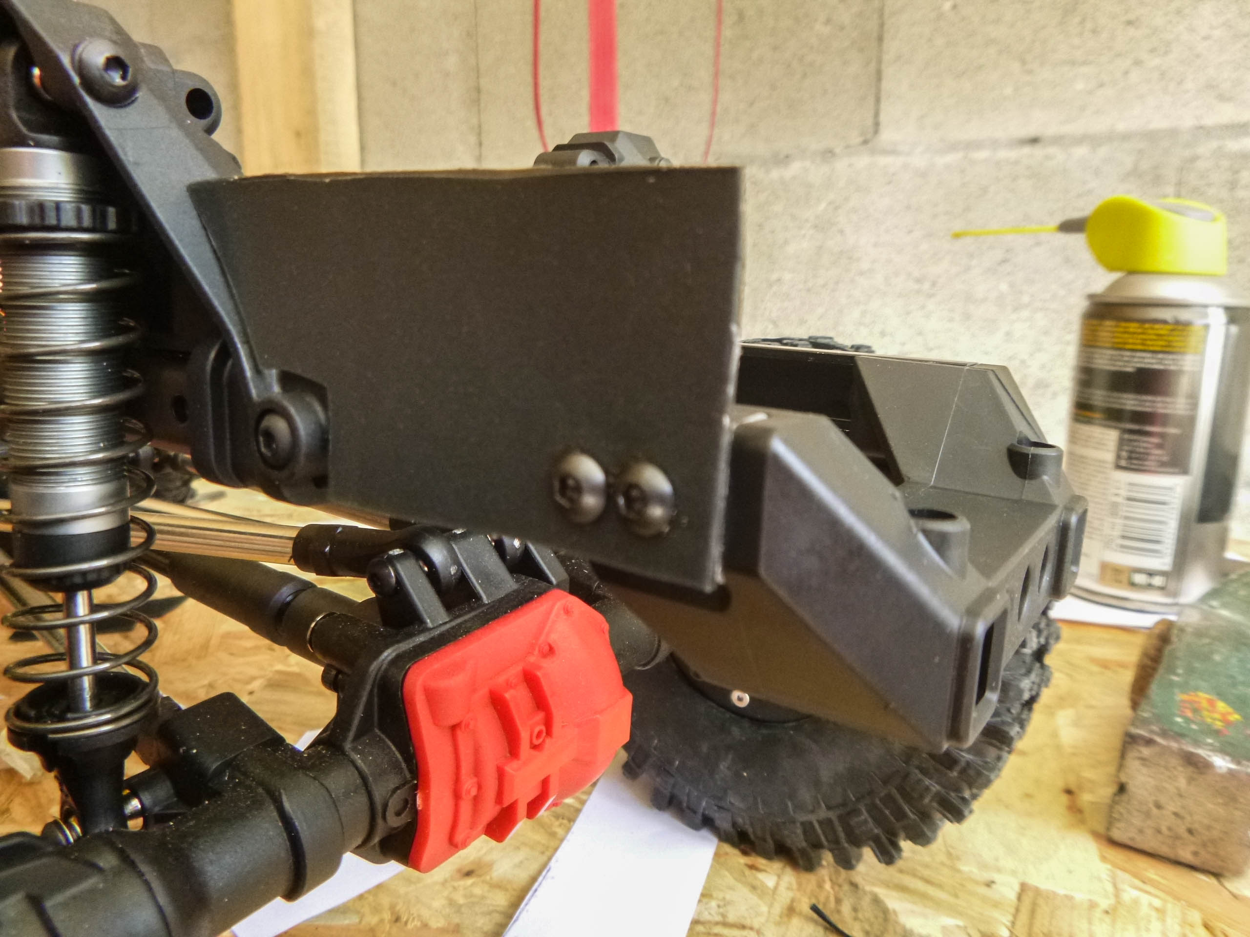

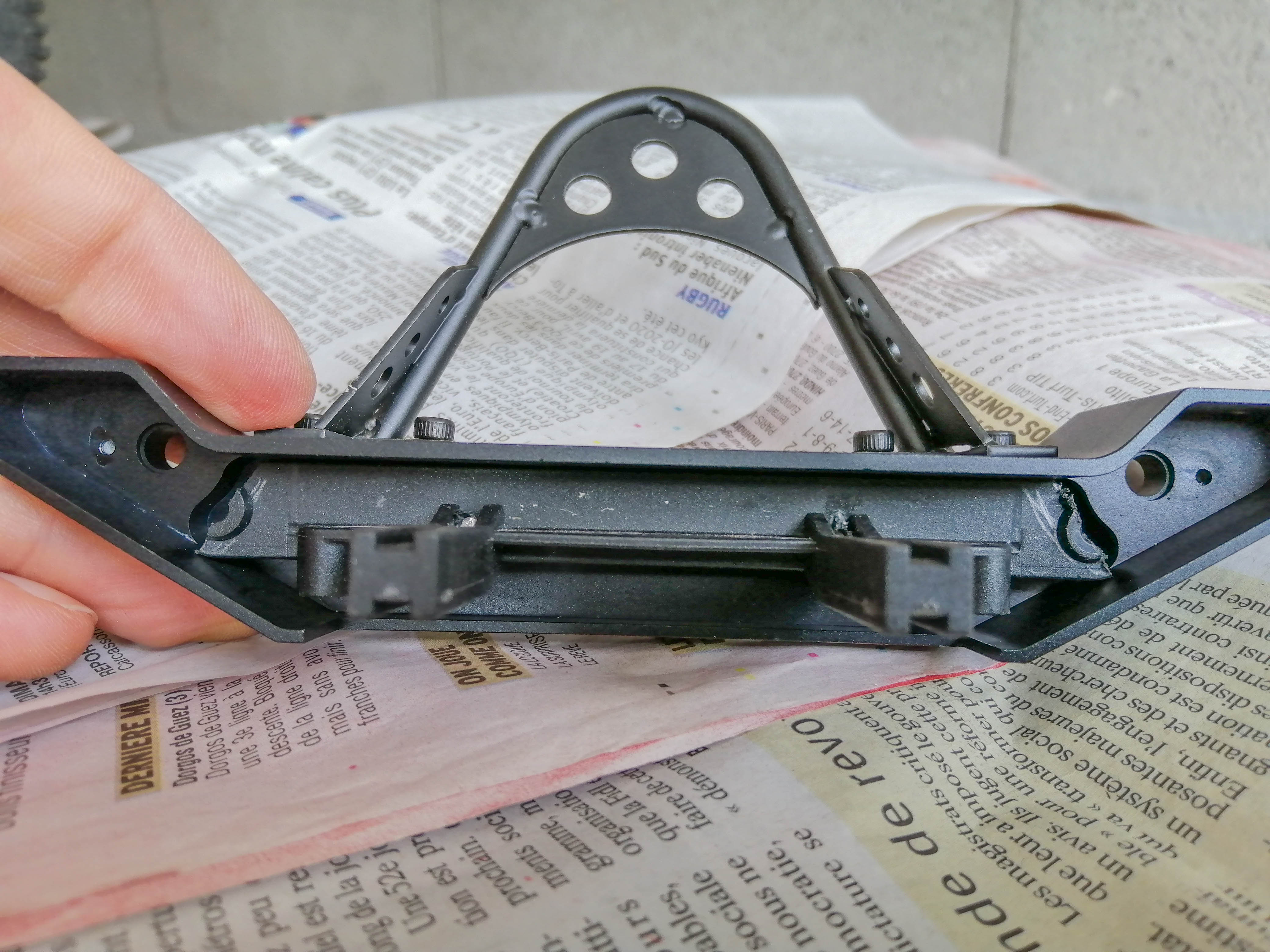

    pare choc avant alu, posé sur fixation origine TRX4
    persage de 2 trous arrière pour rapprocher de pare choc arrière au max de la carrosserie:
    fixation des protections de bas de caisse
    et fixation des renforts de pare brise:
    A+
    Yann01 et fb11 aiment ça.

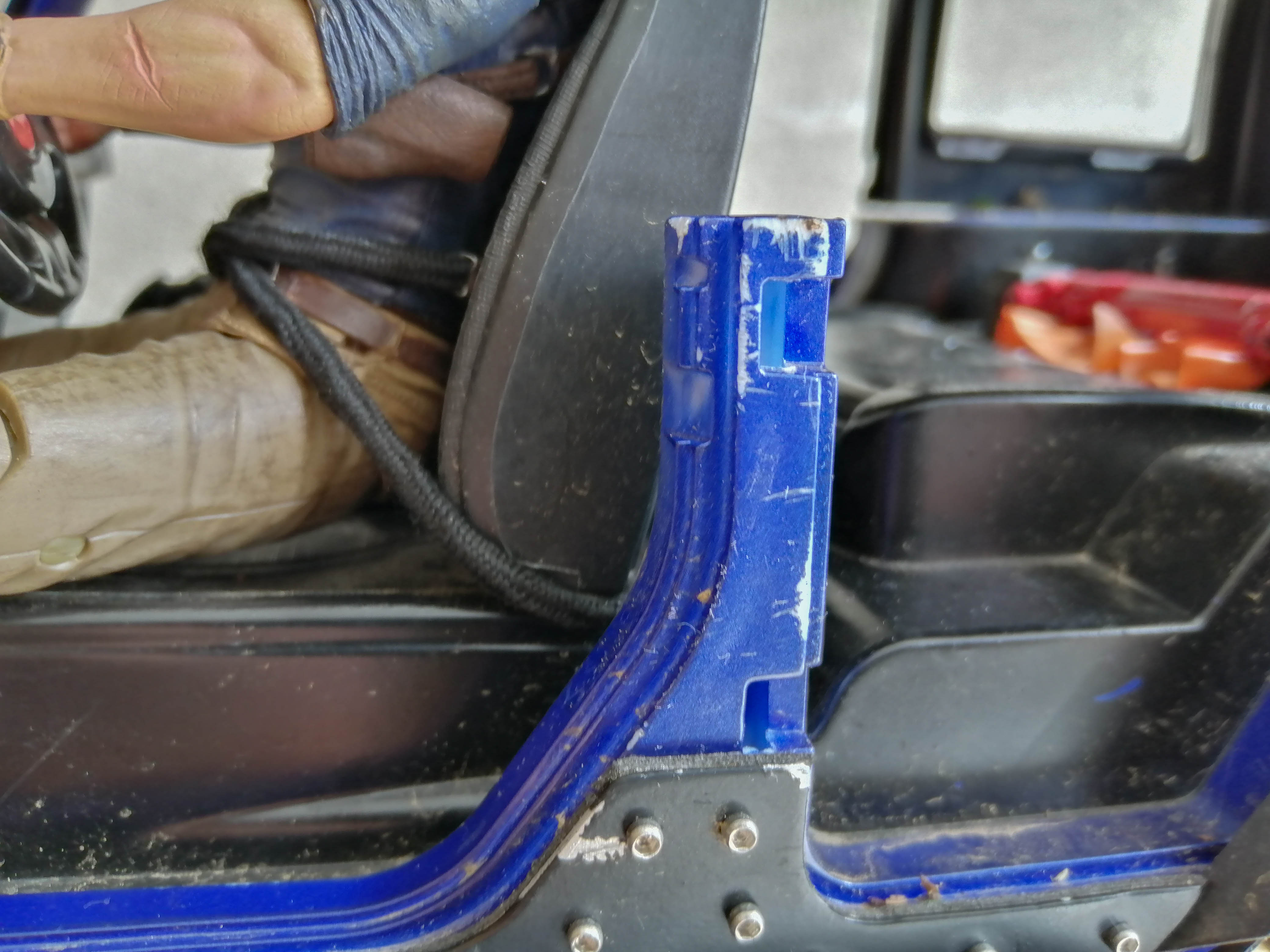

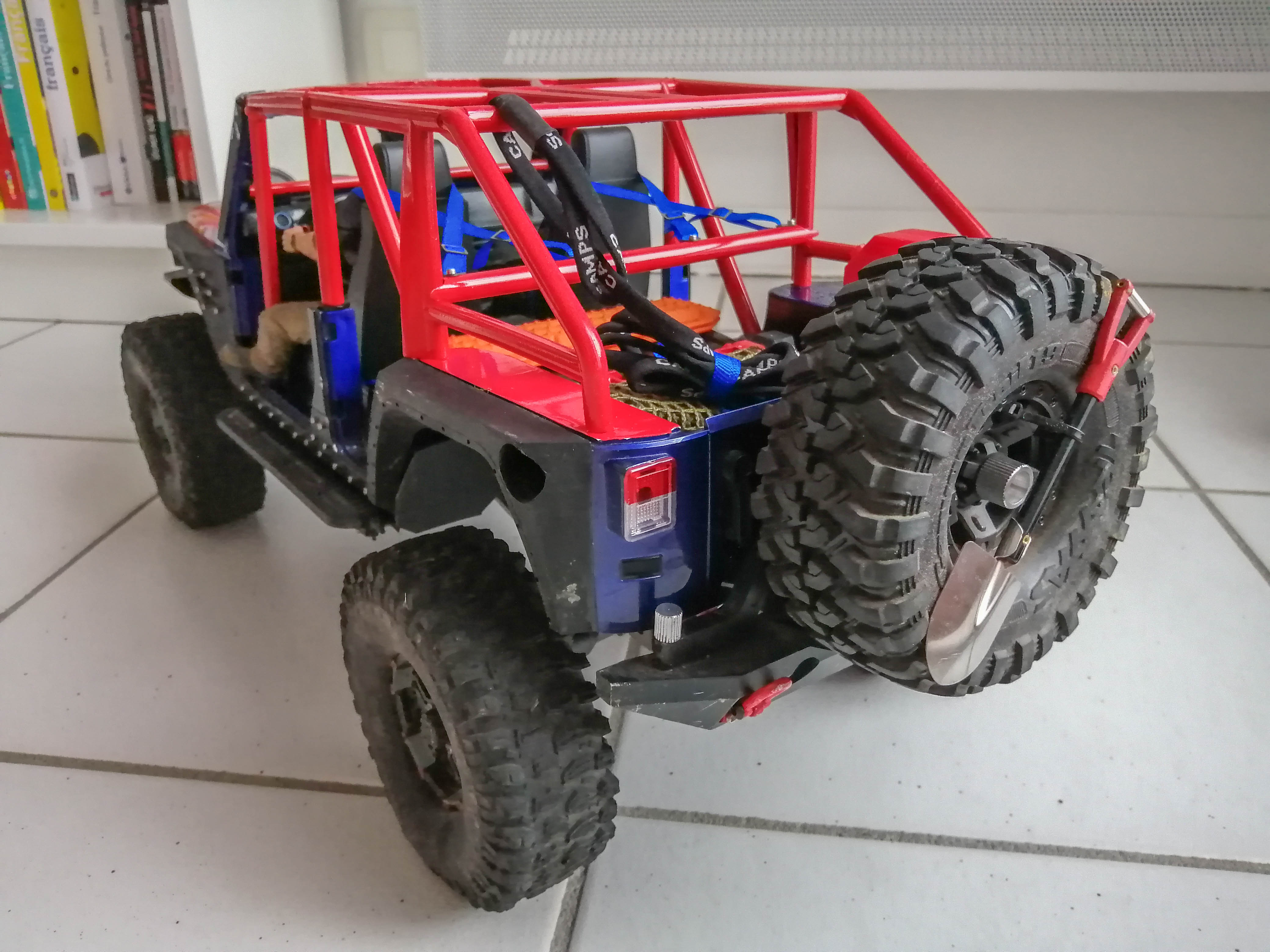

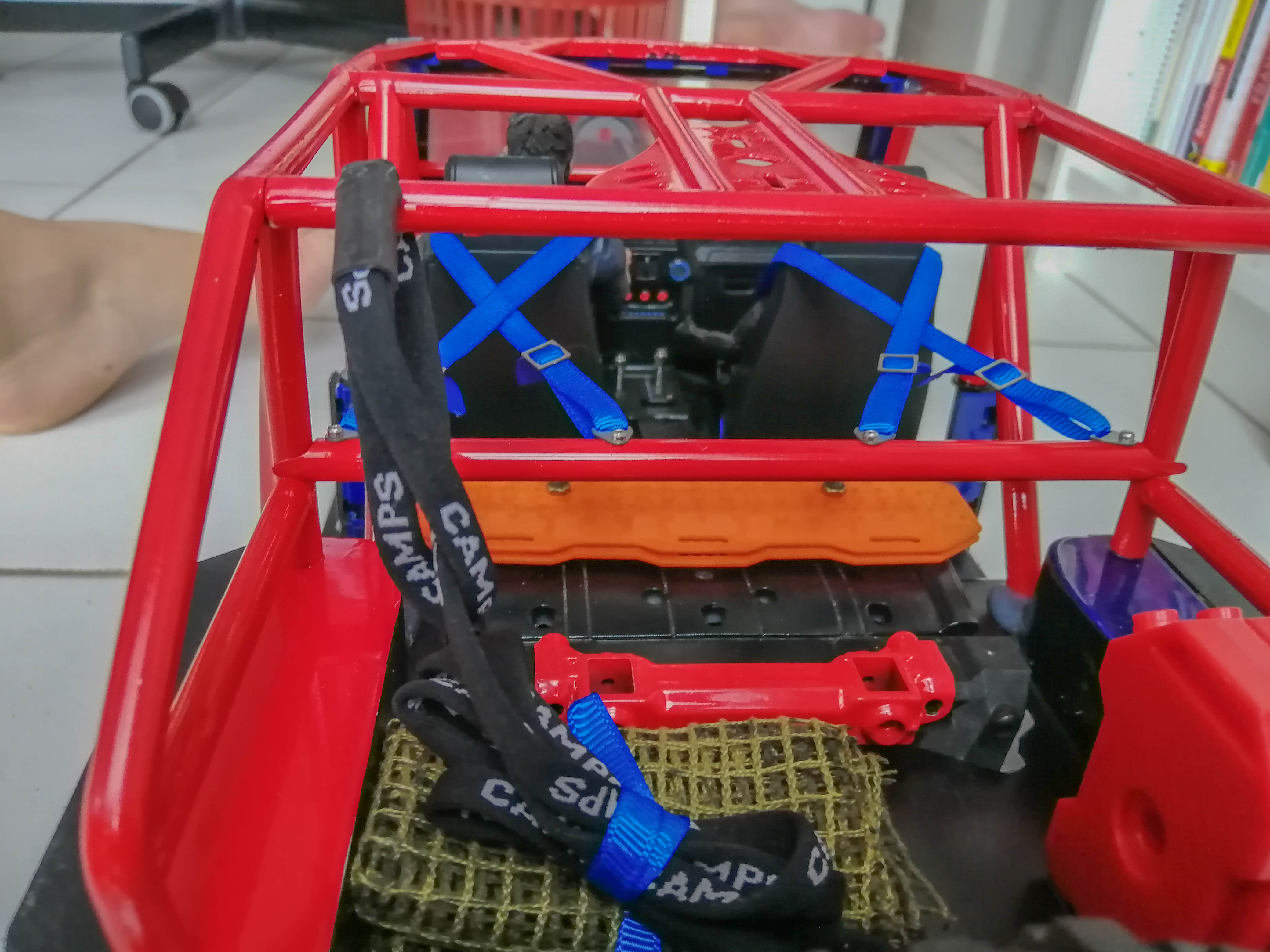

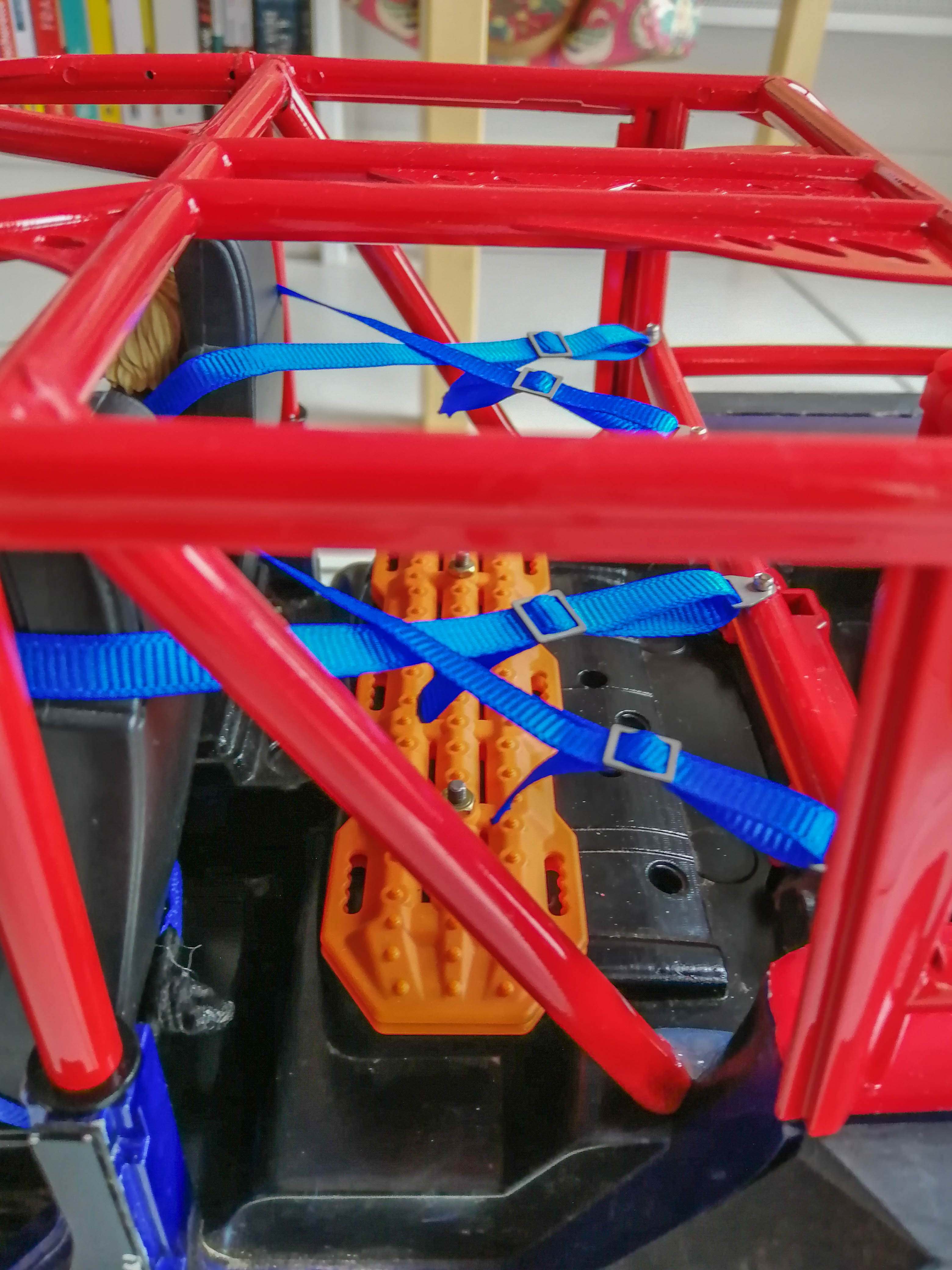

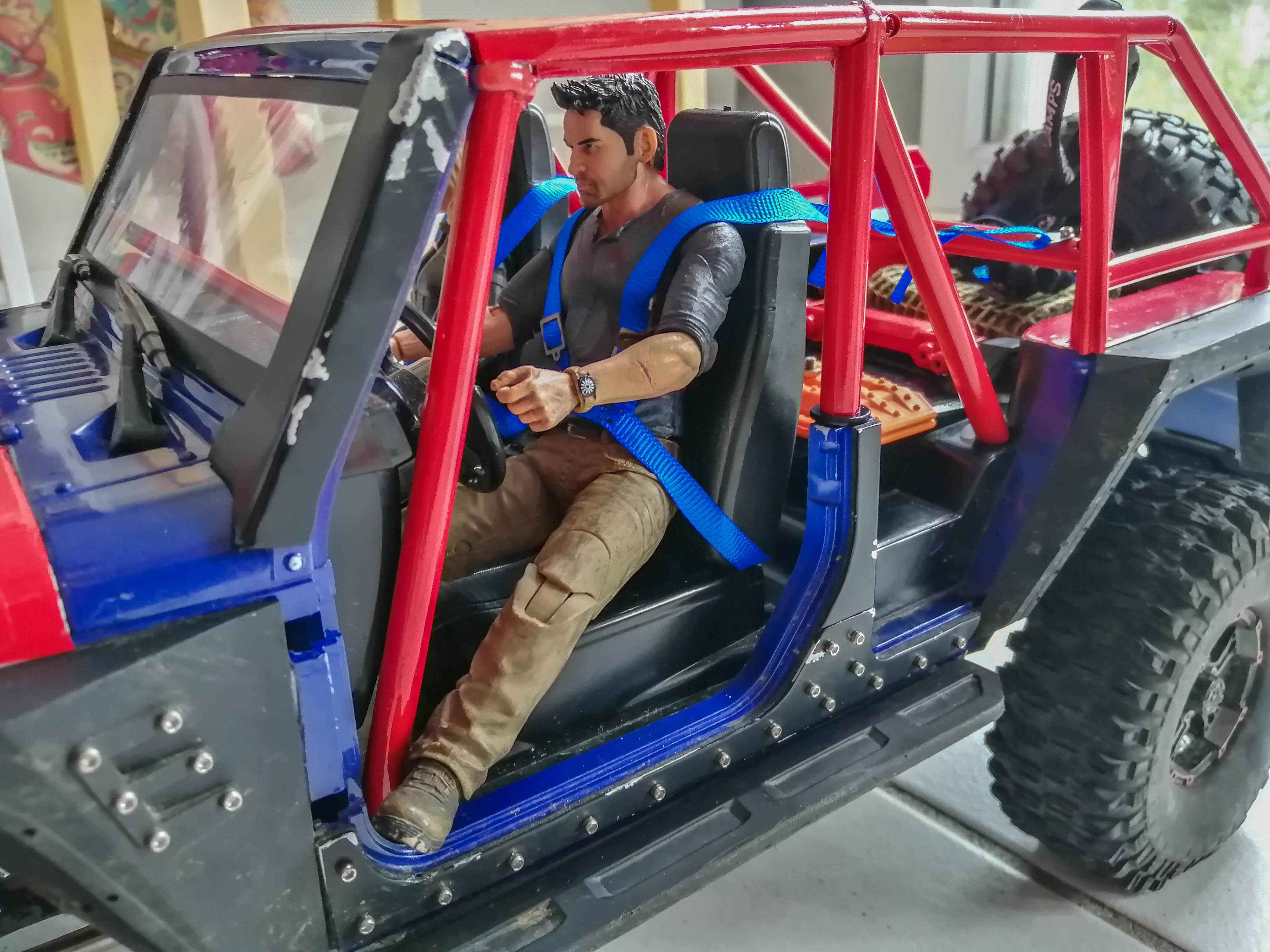

    renfort de la carrosserie

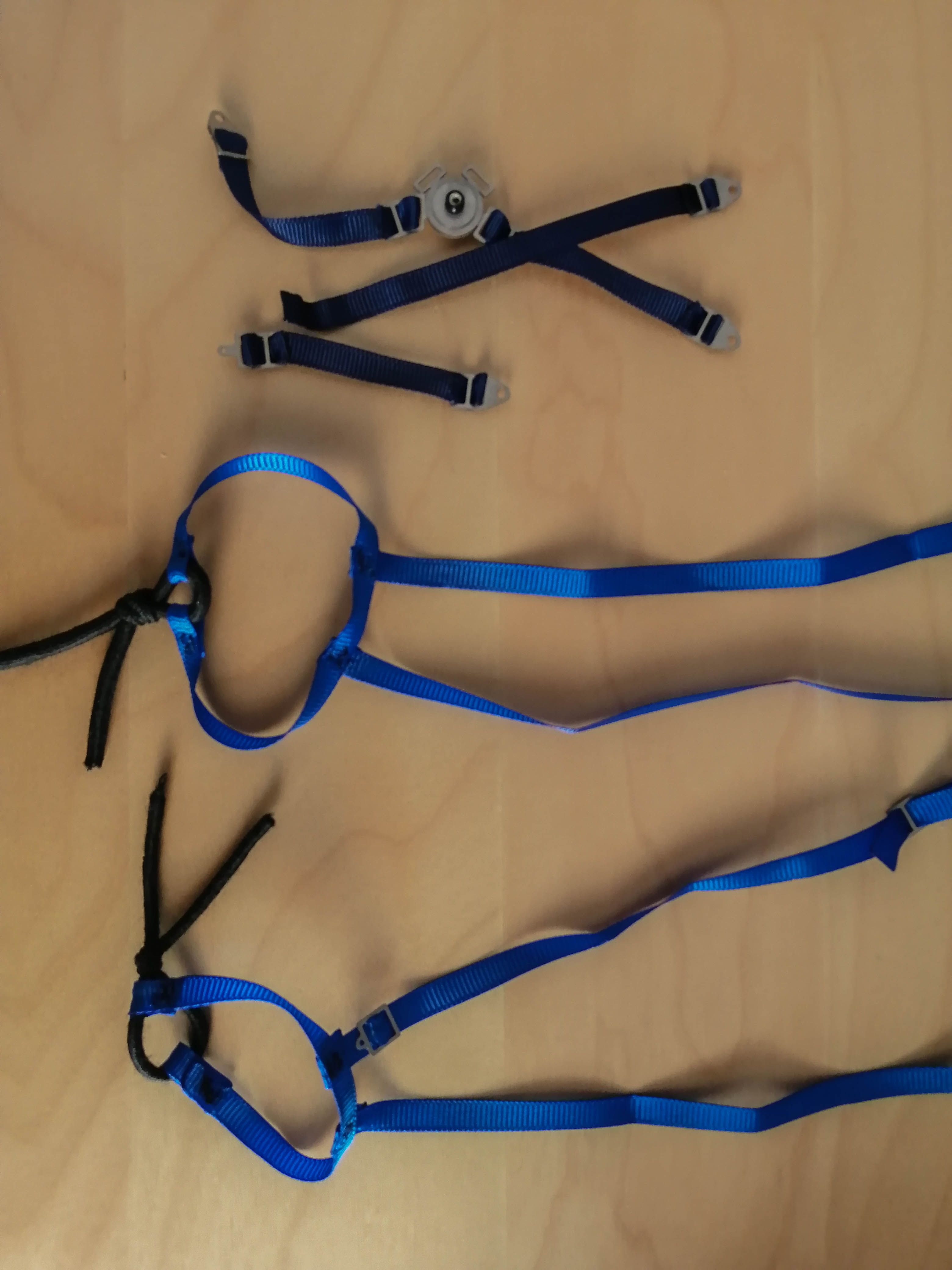

    fabrication de harnais:
    Stickers capot moteur:
    Pose d'arbres de transmissions plus lourd. Les vis n'étaient pas serrés dessus, j'en ai perdu 2 lors de la première sortie avec! J'ai ensuite tour monté à la loctite.
    Pose de l'arceau renforcé:
    Daug apprécie ceci.
