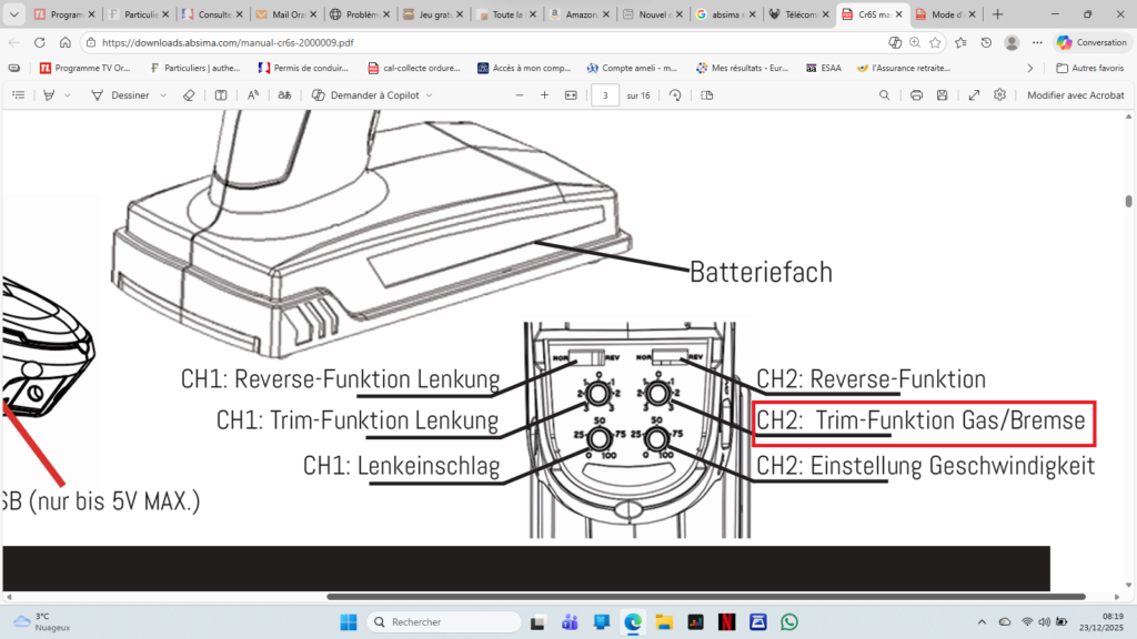

    vérifie si le trim th est bien au neutre ou à zéro , si ce n'est pas le cas , c'est normal que le esc wp ne s'initialise pas ... ;)
    je parle de celui ci :
    Mud_master, RVB42 et fb11 aiment ça.
