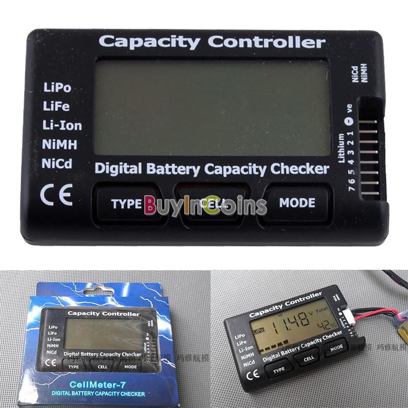

    As tu un testeur de lipo à brancher sur ta prise d'équilibrage ?
    connais tu la tension de chaque cellule ?

    Effectivement l'investissement d'un testeur LiPo n'est pas ruinant et c'est vraiment pratique, rien que pour suivre régulièrement la santé de tes batteries...
    Sinon, si tu as un multimètre classique de bricolage, tu peux aussi prendre la tension de chaque éléments à partir de la prise d'équilibrage.
    Plus chiant et moins pratique mais fonctionnel...
