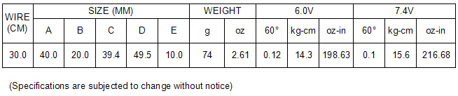

    Salut, j'ai reçu mon nouveau servo. C'est un CYS S2912 digital.
    Quelqu'un peut il m'expliquer comment le binder car une fois monté il ne fonctionne pas.

  16. mugen38
    Sep 11, 2011
    20,874
    10,320
    alors je pense que tu devrais déjà passer par un BEC et l'alimenter ensuite par ta lipo ...
    car il supporte le 7.4V :
    pris ici : http://cysmodel.com/showproducty.asp?c=20&a=65
    mais hors de question de le brancher directement à ta batterie
    faut toujours passer par un BEC qui te régule ton jus !!! :wink3:
    style tu fais ce genre de branchement :
    ce sujet a été abordé plein de fois suffit que tu recherche le post ... :roll:
    tu parle de " binder " ton servo ... HeuuuUUUUuuuuu kezaco ça !!????? :jecpa3:
    ( pas binder heiiinnnnnn ça je sais pour radio/récepteur mais " binder un servo " > je connais pas ça moi ???!!!!!!!!! )

    Bon ... ça m'ennui de racheter un servo donc je pense que je vais installer un BEC pour voir si ça fonctionne mieux.
    Pouvez vous me conseiller du coup, car je ne voudrais pas faire la même erreur.
    Quel BEC prendre en fonction de mon servo présenté ici : servo CYS-S2912
    Merci
