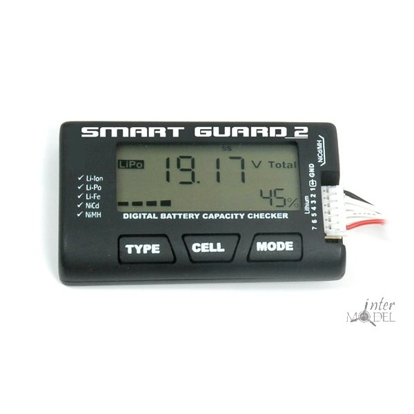

    moi quand je fais cette manip , je branche un smart guard sur la prise d'équilibrage de ma lipo :yesintel3:
    ( donc en même temps que je charge je peux surveiller où en est la charge en mode NIMH !!!)
    comme ça je sais quand je dois arrêter la charge en mode NIMH ,
    et passer ensuite en mode lipo + équilibrage > comme d'hab quoi !!! :wink3:

    qu'es ce que tu appel un smart guard ?

  19. mugen38
    20 875
    10 320
  20. vans63
