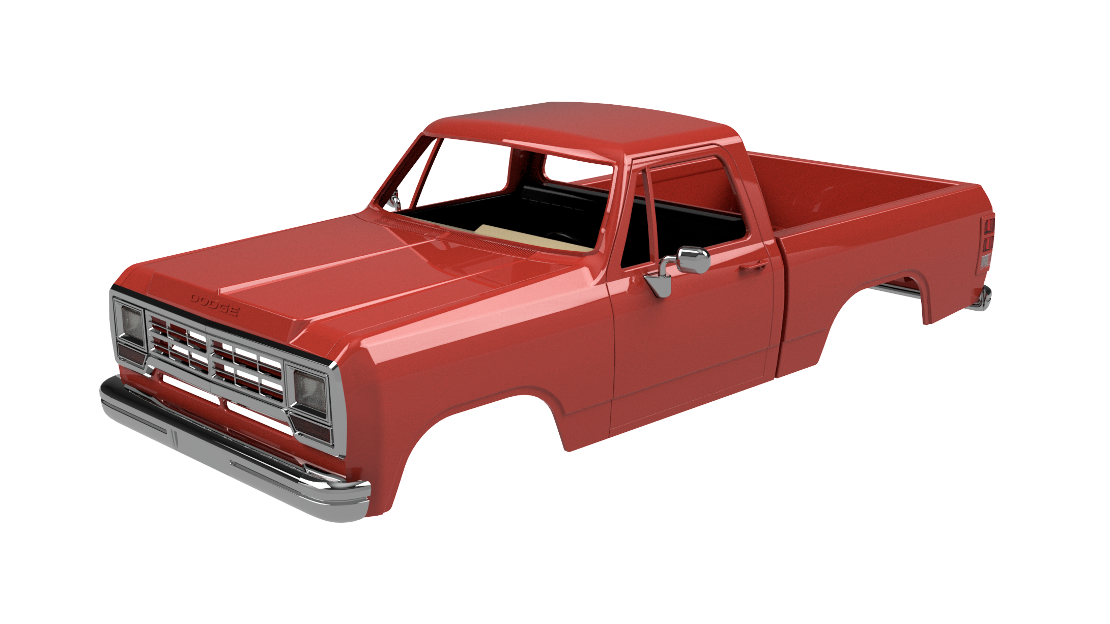

    Déjà pour commencer, le Ram 1986, c'est ça :
    Sexy non ? Et la fille est pas mal aussi :D

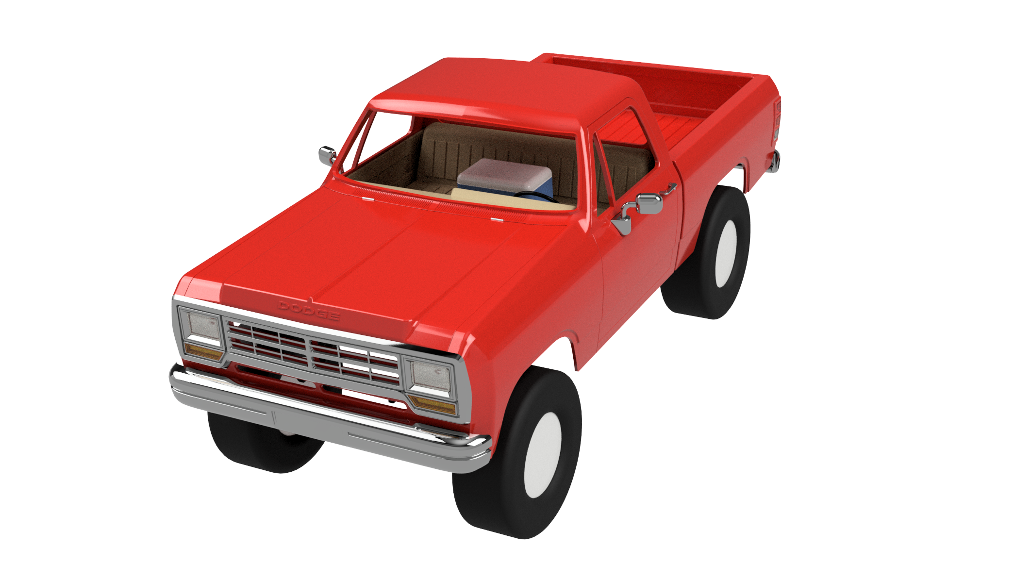

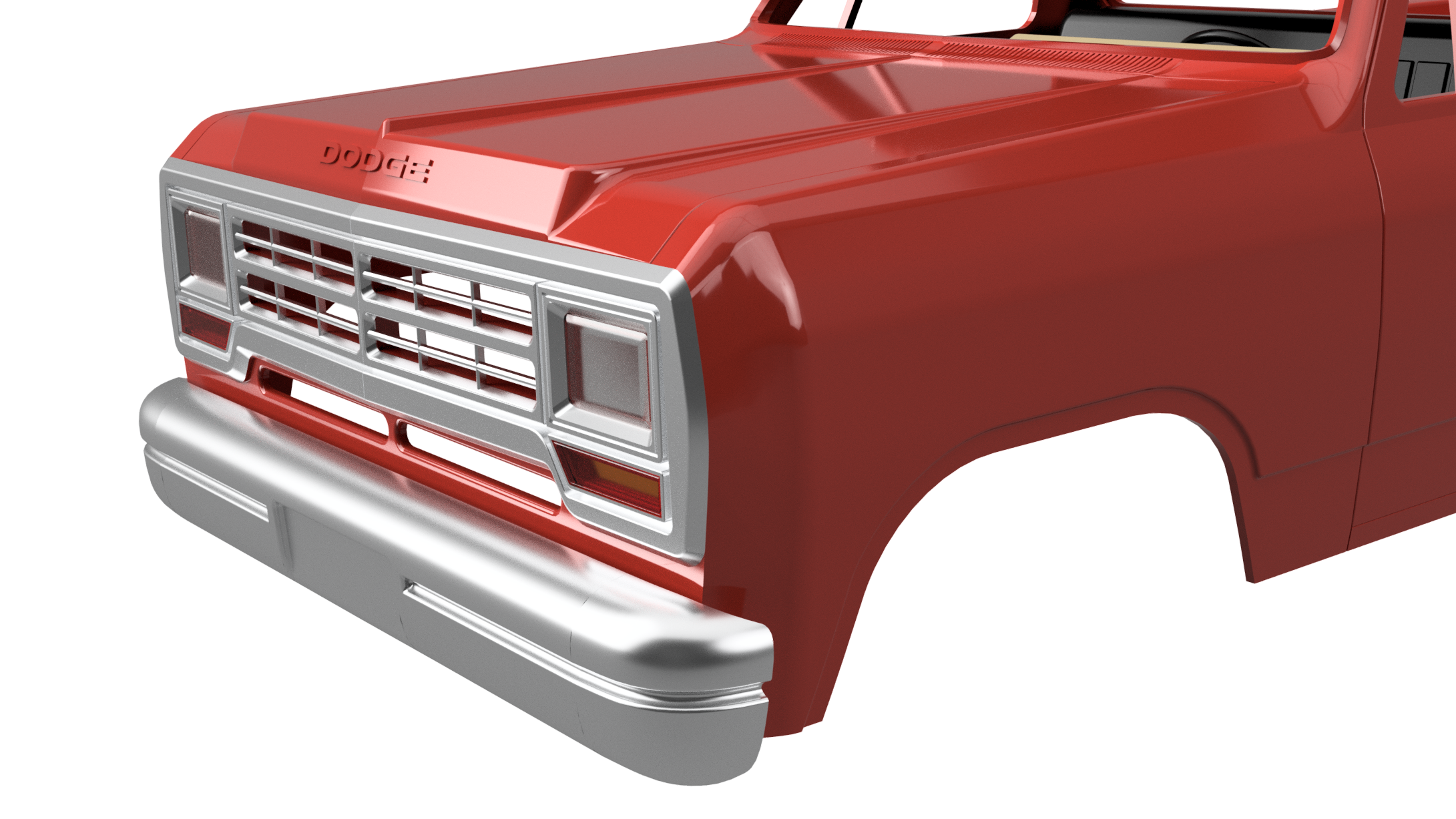

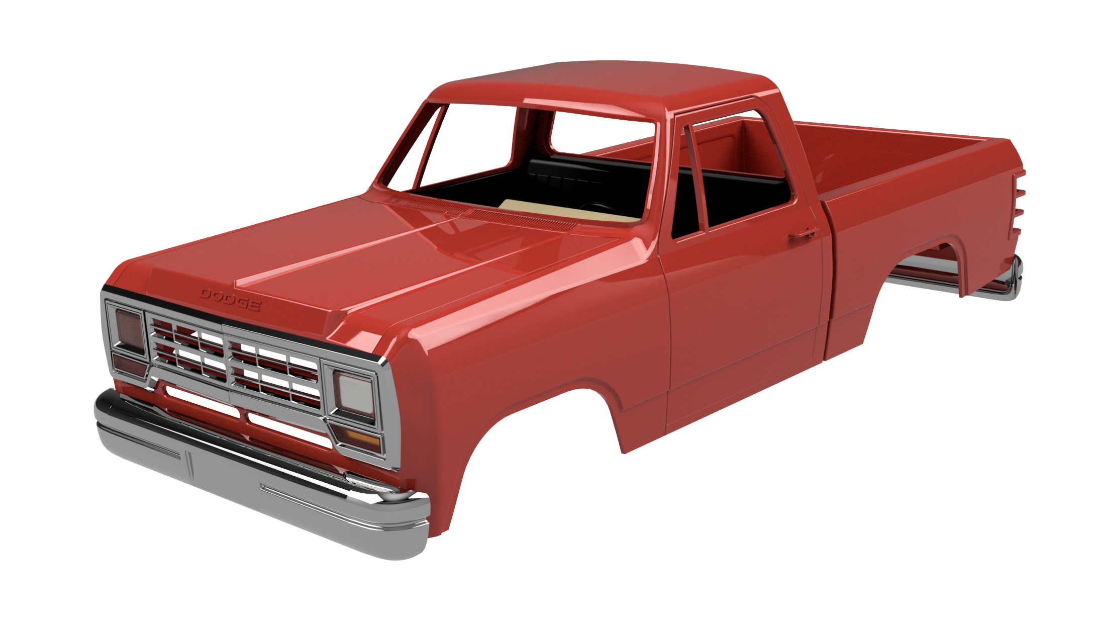

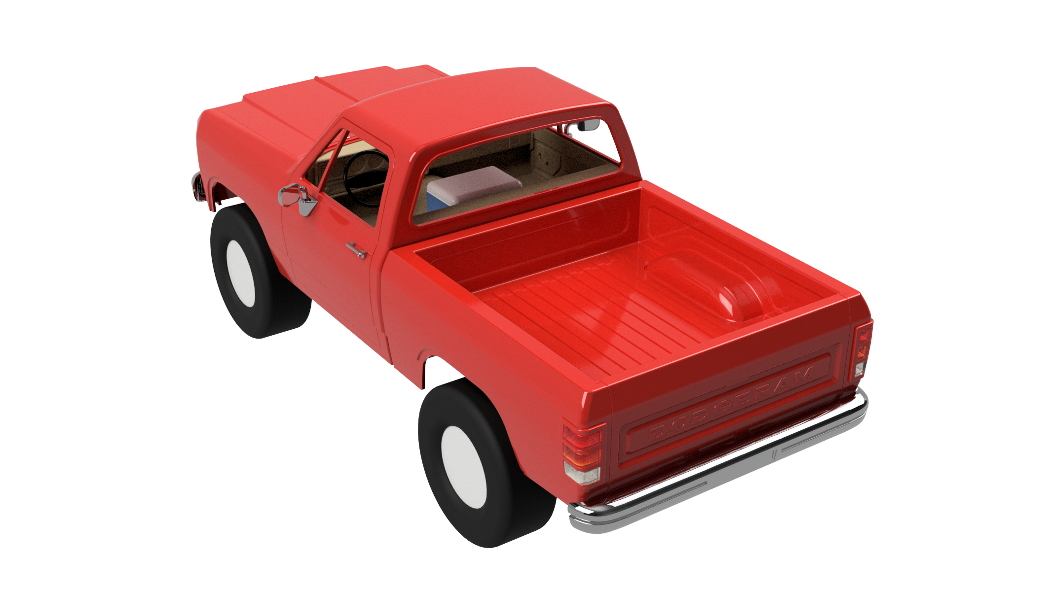

    J'ai donc trouvé ce modèle qui m'a semblé pas mal au premier abord :
    Mais en regardant de plus près, je notais déjà, selon moi, son plus gros défaut esthétique, les ailes avant et le capot vraiment disgracieux à la jonction avec la calandre... Sans parler de l'alignement :humhum:
    Je vous passe les tonnes d'essais que j'ai fait et je donnerai pas le nombre d'heures que j'y ai passé mais j'ai réussi à rattraper un peu tout ça en refaisant complètement le capot de A à Z et en modifiant le bout des ailes et la baie de pare brise pour qu'elle s'aligne bien avec le nouveau capot.

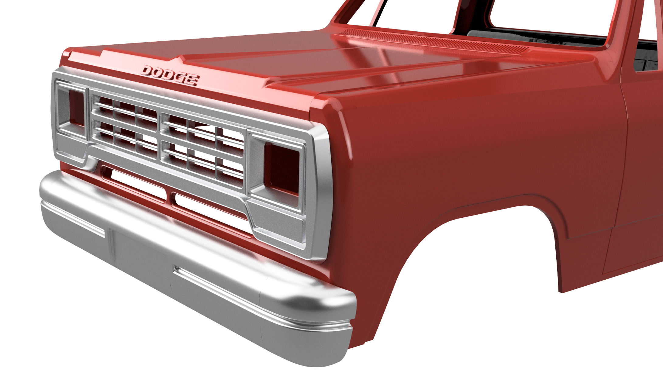

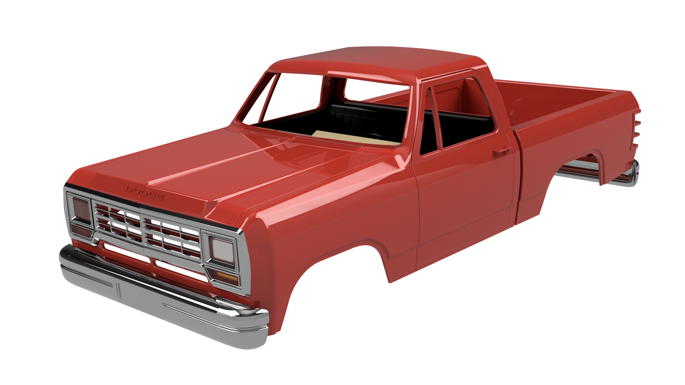

    Résultat on retrouve la forme globale du capot du 1:1 ainsi que les ailes avant qui viennent épouser la forme de la calandre.
    J'ai également travaillé à recréer le nez légèrement pointu du Ram 1:1 qui existait pas sur le modèle 3D originel qui avait le nez parfaitement plat, pas terrible je trouve...
    C'est pas très subtil mais je pense que c'est acceptable, surtout quand on voit ce que font parfois les fabricants de RC et les libertés qu'ils prennent sur des modèles parfois sous licence officielle... :rolleyes:
    J'ai aussi revu l'empattement (à la base l'échelle était prévue pour le châssis TF2 et l'empattement avait été modifier pour s'y adapter)

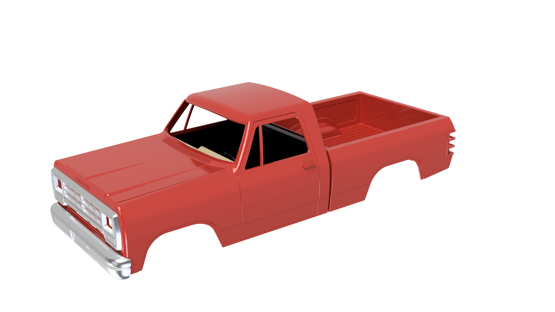

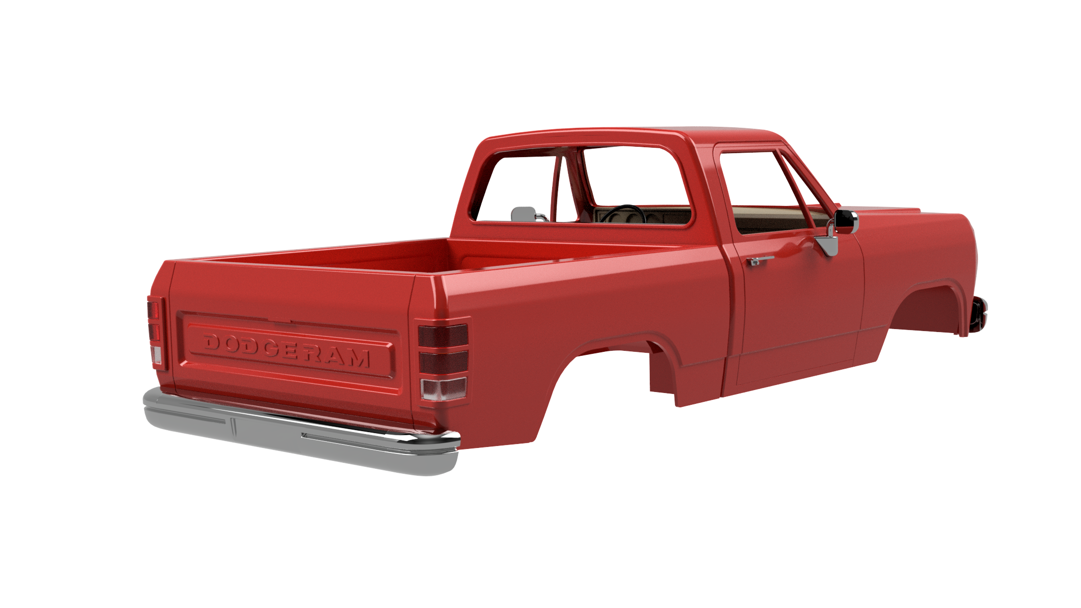

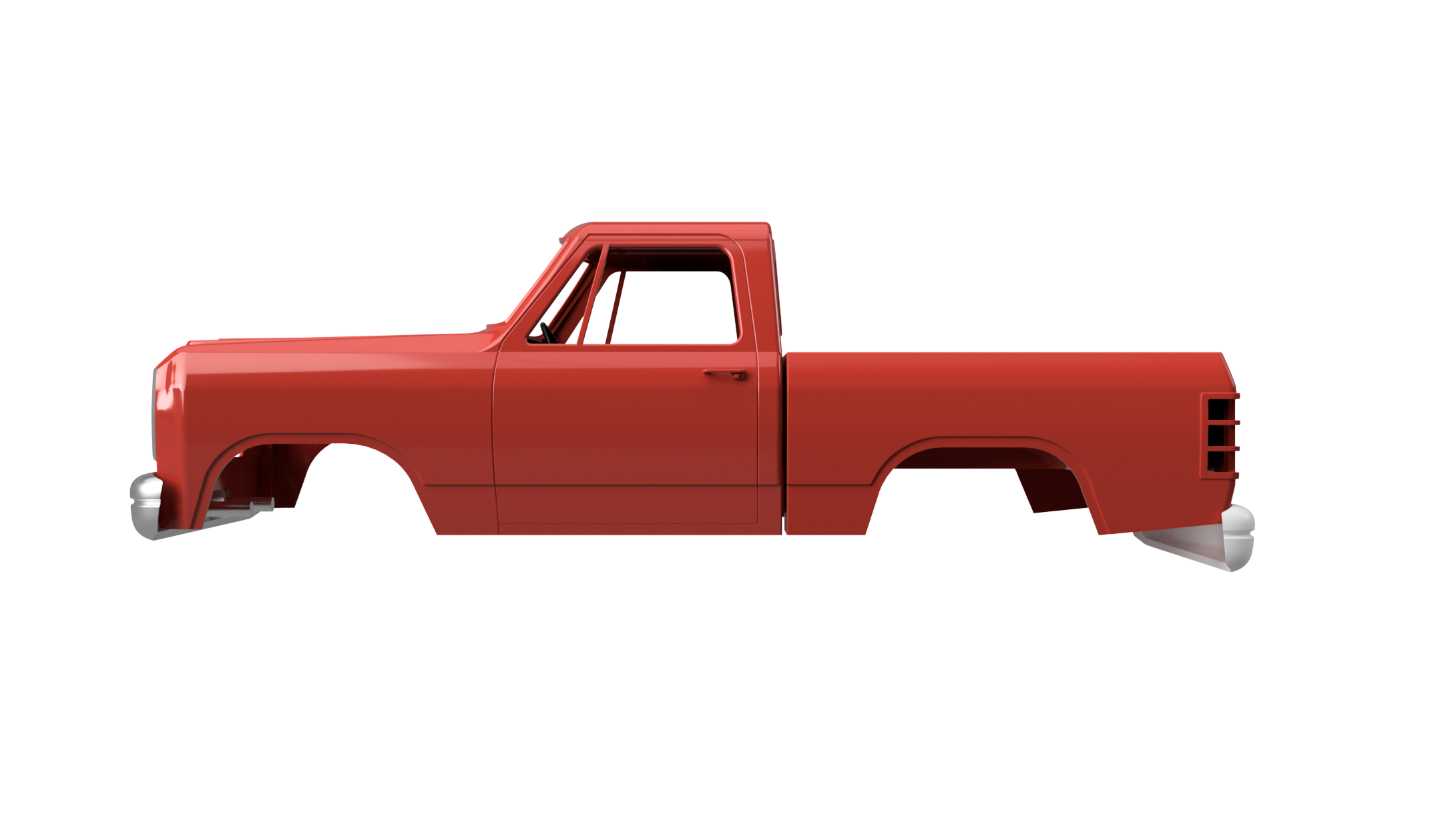

    Le Ram existe en deux versions, une benne courte et une benne longue.
    La chance que j'ai eue c'est que l'empattement court correspond presque parfaitement à l'échelle de mon châssis (TrailWalker un tout petit peu modifié :humhum:) et qui ramène la carrosserie à une échelle d'environ 1/8.88.
    Du coup j'ai modifié la benne pour coller à cet empattement et dans cette version "short bed" on à un empattement de 324mm, ce qui fait que la carrosserie peut tout à fait s'adapter à bon nombre de châssis du marché (en largeur on est à 220 à l'intérieur des ailes avant).
    Ensuite, un "ami" :gne::passur: (il se reconnaitra :hihi: ) m'a suggéré qu'on avait quand même une proportion hauteur/largeur un peu suspecte et il avait pas complètement tort je pense, donc j'ai légèrement modifié l'échelle en Z pour réduire la hauteur de 5%, je trouve que c'est pas mal et en effet plus cohérent avec le modèle 1/1.

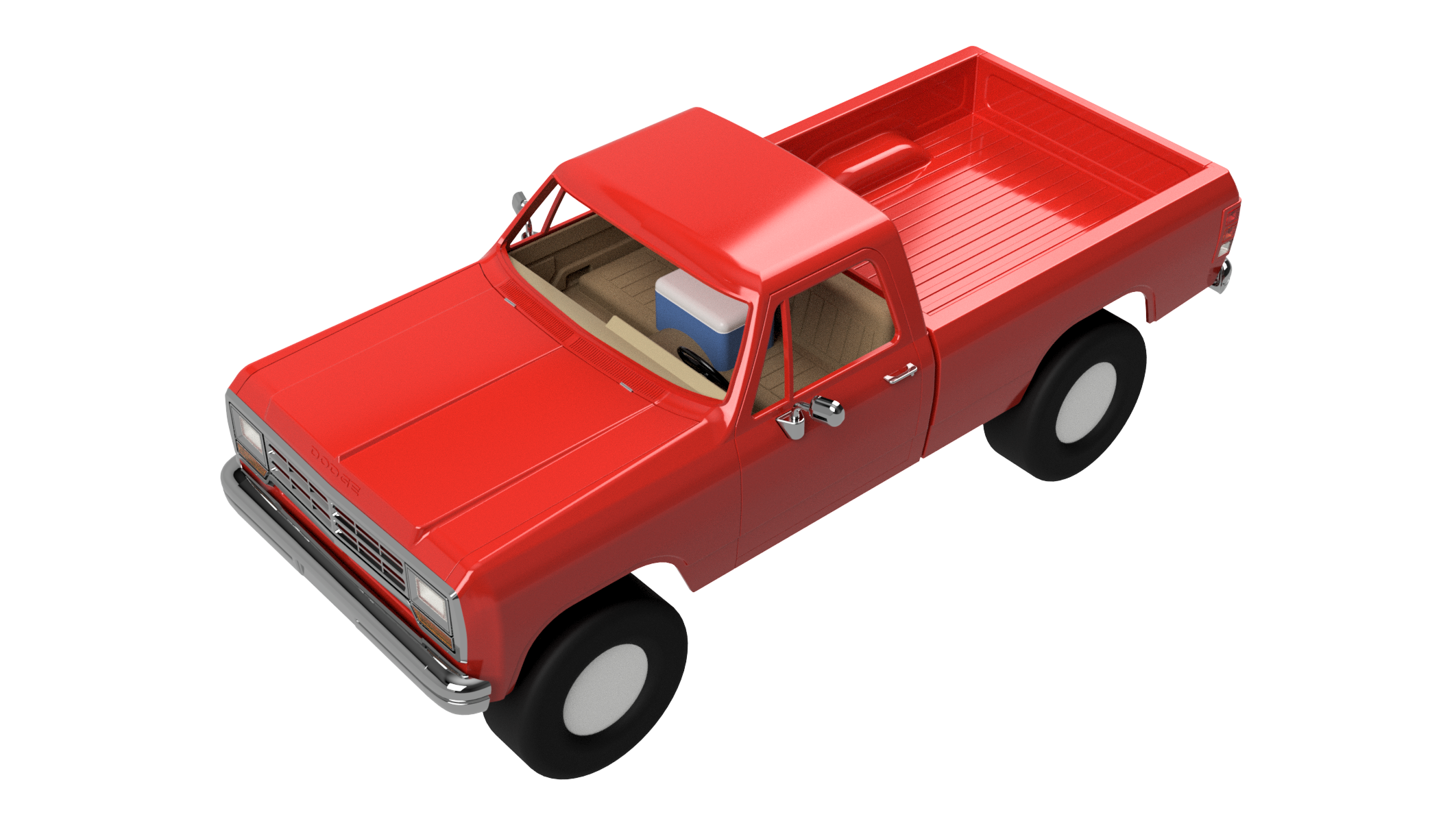

    Après ça, je me suis attaqué aux détails, crée les vitres de phares, feux, les supports pour les leds et les rétroviseurs :

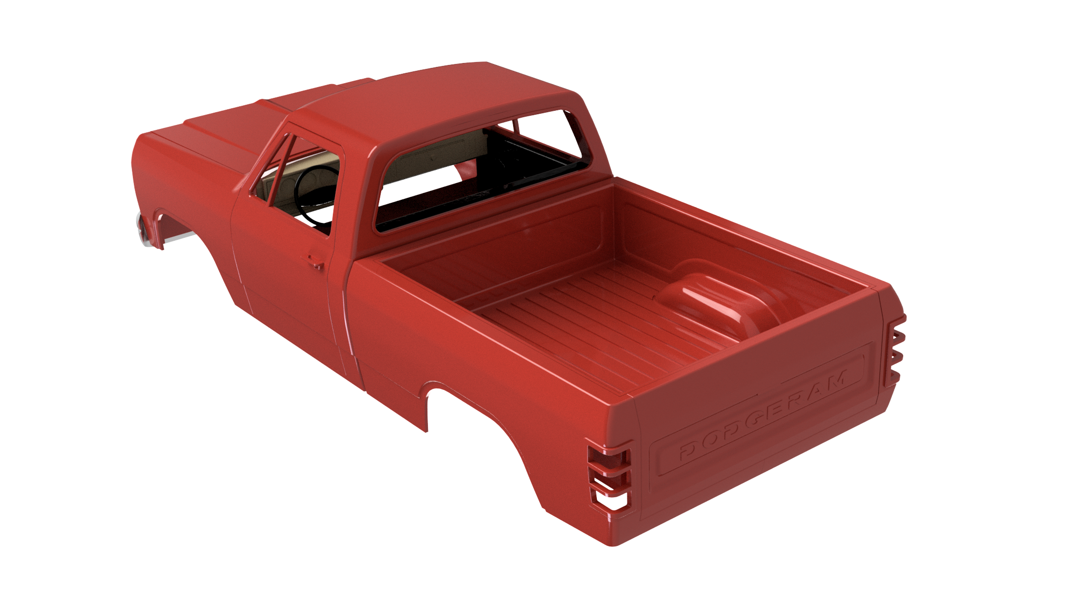

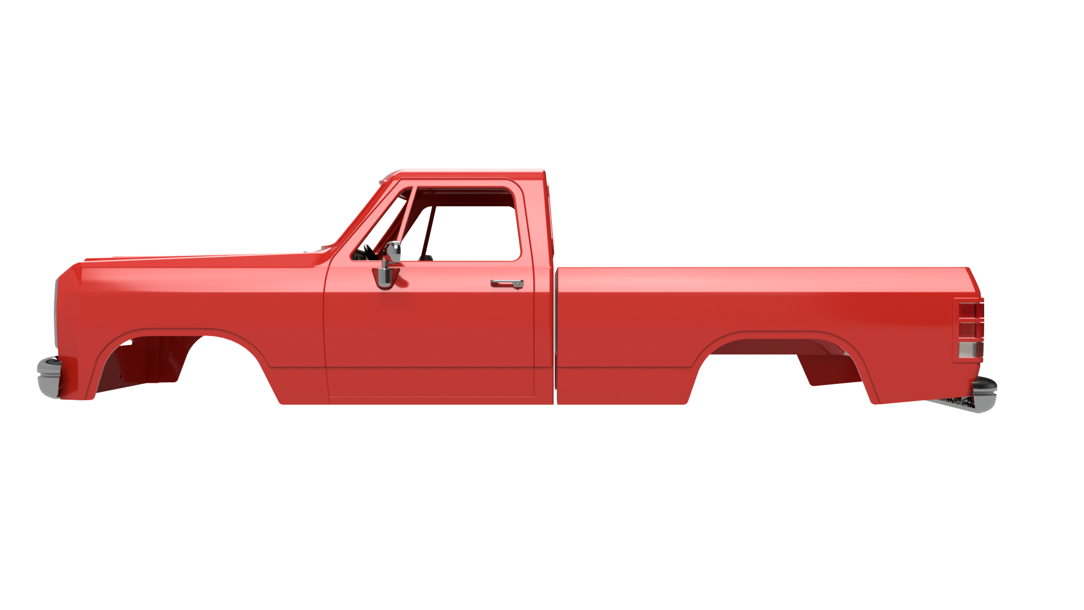

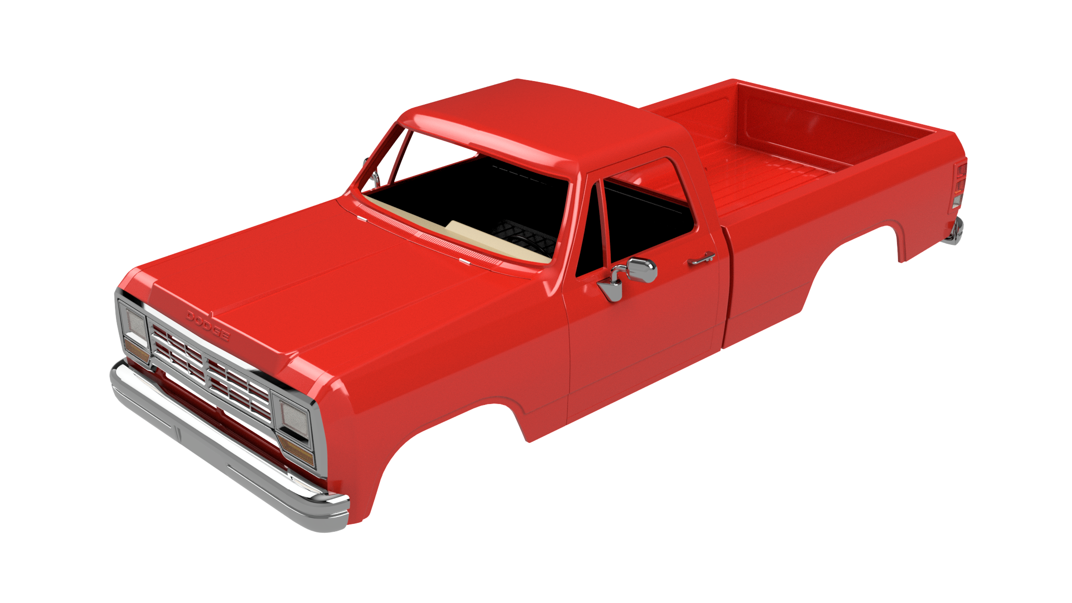

    Ensuite je me suis dit que quitte à y aller à fond, autant créer la version "long bed" donc j'ai fait une seconde benne rallongée, celle ci pousse l'empattement à 365mm... Ca rigole pas :hihi:
    Bien entendu, c'est cette version que j'ai décidé de réaliser pour ce projet :passur:

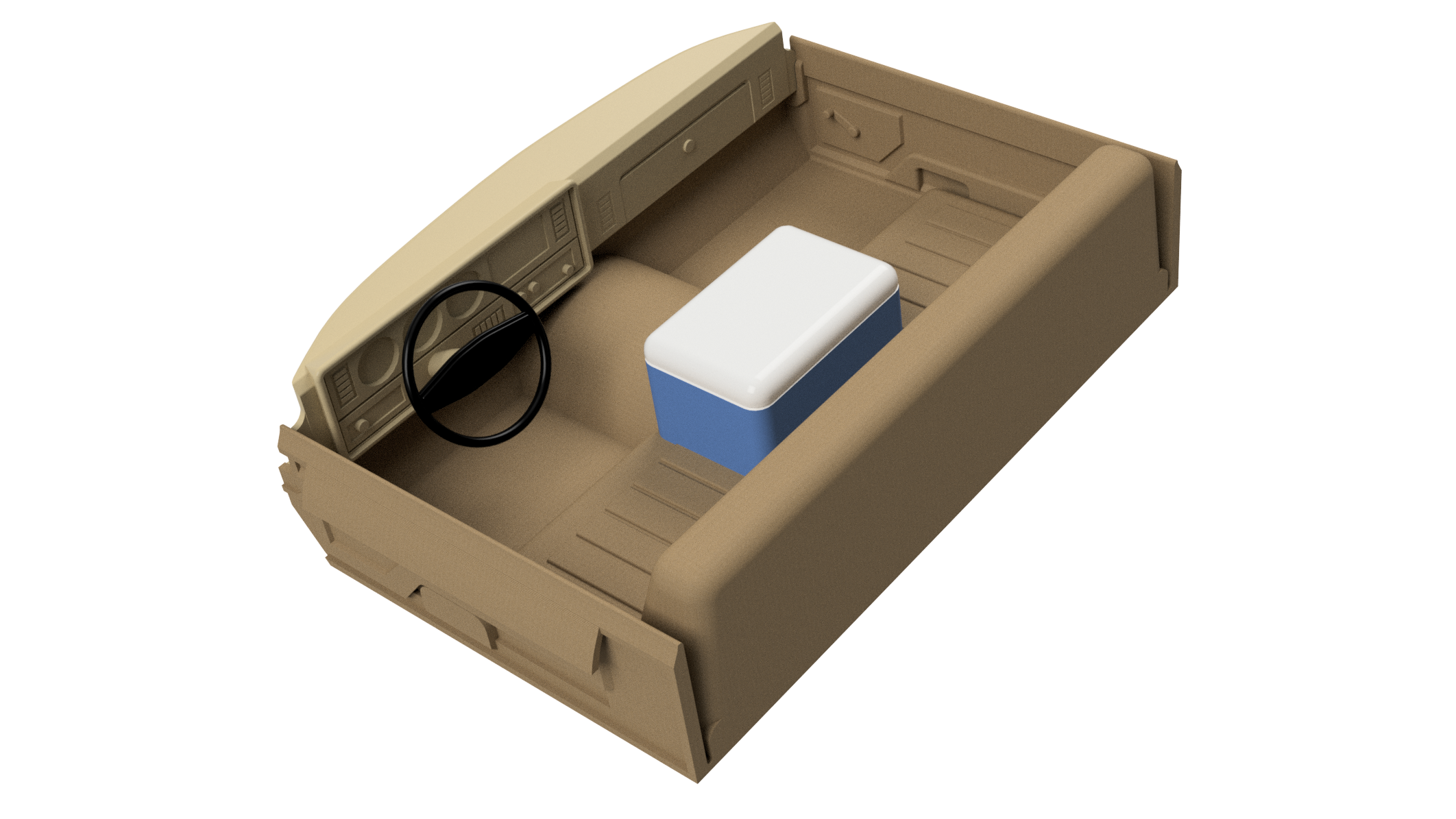

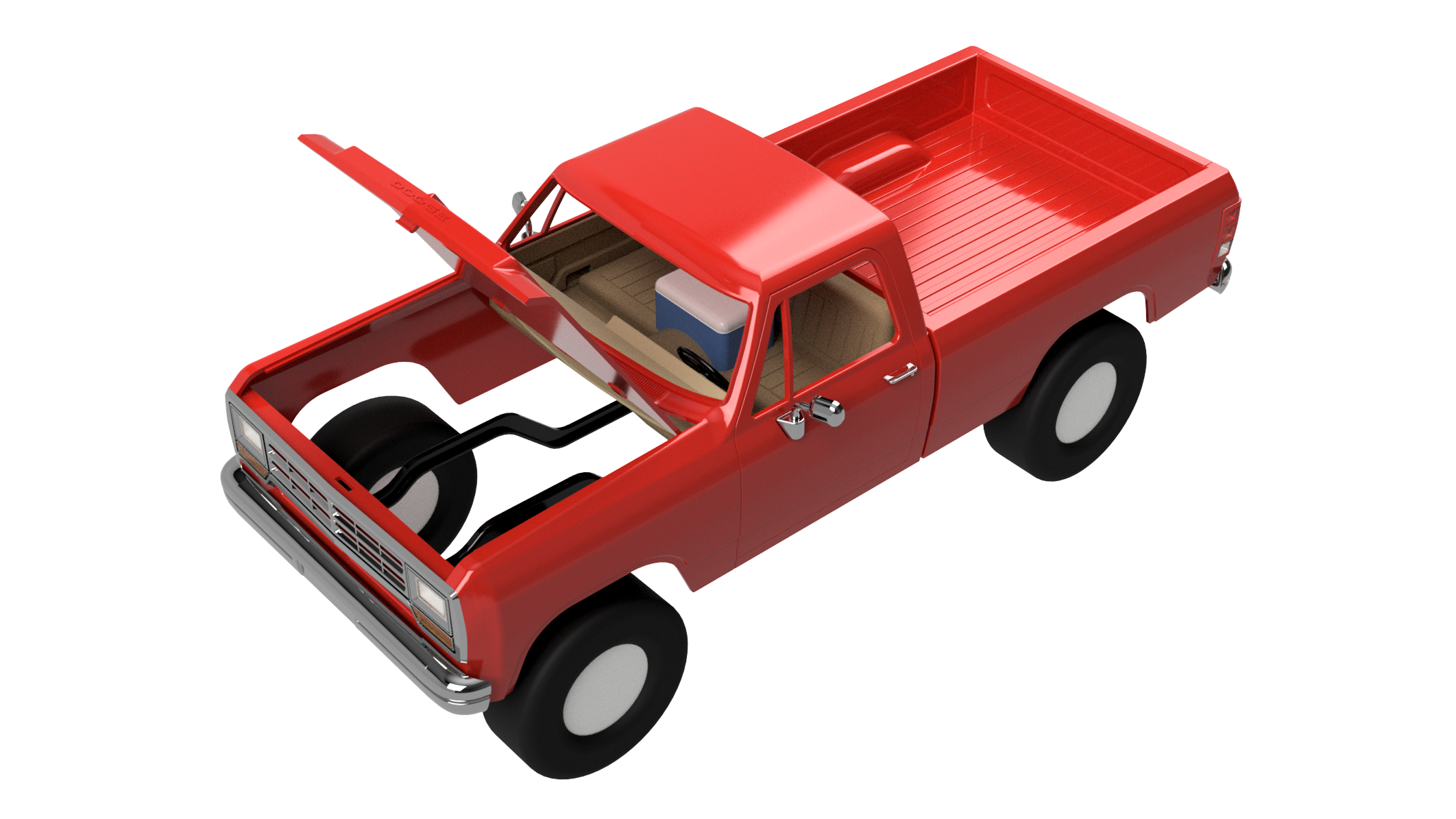

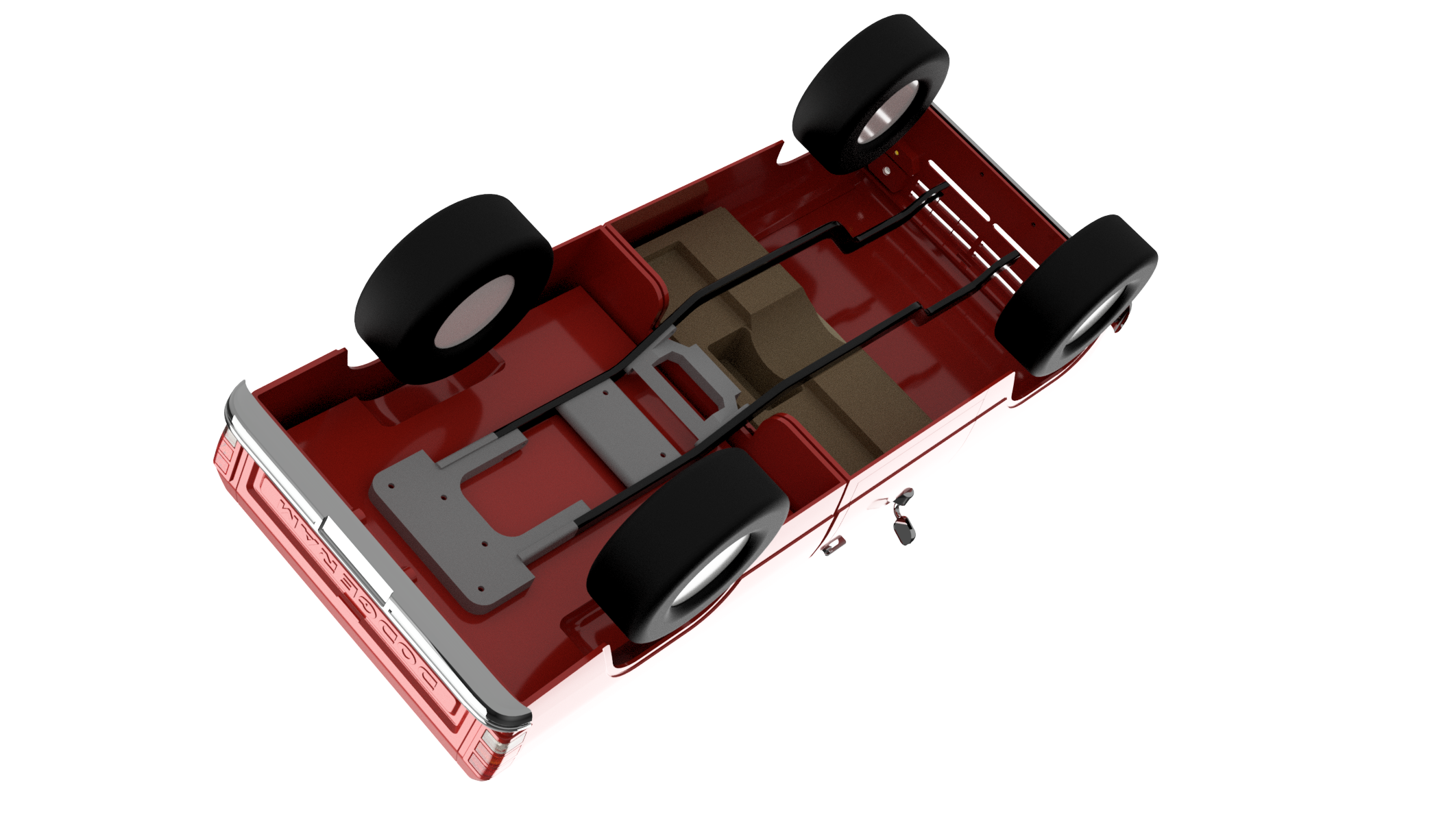

    J'ai également travaillé sur l'intérieur car sur mon Trailwalker, le moteur/boite est en position centrale. L'intérieur est déjà peu profond à l'origine mais ça suffisait pas donc j'ai crée un tunnel et comme je voulais pas faire pareil sur la banquette, j'ai fait une glacière creuse ou viendra se loger la couronne, c'est presque un détail mais ça fait plus scale :
    J'ai également du réduire la profondeur de la benne pour que le châssis puisse passer, ça m'emm*rde un peu mais j'avais pas vraiment le choix...
    Bon il reste quand même plus de 40mm de profondeur, c'est toujours mieux que les 3 ou 4mm de la plupart des bennes du marché... :hihi:
    Et enfin, j'ai crée les fixations au chassis. Pour la benne je me suis pas pris la tête, ce sera vissé puisqu'il n'y a rien en dessous qui nécessite un démontage régulier.
    Et pour la cabine j'ai fait un crochet qui vient se loger dans la paroi arrière, il est là juste pour dire qu'il y a un point de fixation au kul de la cabine, sur le F150 y'en a pas et ça se passe très bien mais ça fait un peu clodo alors bon... :D
    Et pour l'avant de la cabine, ce sera mes fidèles aimants qui prendront place directement sous le capot qui sera fixe sur cette version...
    ...Parce que oui, j'ai aussi fait une version avec le capot ouvrant pour ceux qui voudraient pouvoir accéder à l'électronique directement par là :
    Et du coup vous allez me dire "oui mais les portières, c'est dommage qu'elles s'ouvrent pas"...
    Alors oui, mais non. Déjà à cause de l'architecture même de l'intérieur, ce serait dégueu puisque je rappelle qu'il est peu profond et donc, il arrive à peu près au milieu des portières...
    Et ensuite, toute cette carrosserie est conçue pour un assemblage par collage et du coup, le fait que les portières le soient aussi apporte de la rigidité à l'ensemble, sinon tout le bloc avant tiendrait seulement par 2 tout petits contacts au niveau des bas de caisse et par la baie de pare brise, j'ai peur que ce soit bien trop léger en cas de choc...
    Bref voilà et du coup si je vous parle de ça aujourd'hui (parce que je bosse dessus depuis plus d'une semaine maintenant) c'est parce que le projet Ural est actuellement en standby le temps que je constitue un budget pour commander les pièces et que sur ce projet j'en suis arrivé au stade ou je viens de lancer la première impression (qui se termine actuellement) et que le projet est donc officiellement en production ! :)
    D'ailleurs ceux qui ont un peu suivi savent que ma fidèle imprimante Flsun m'avait lâché il y a quelques mois... Elle vient d'être remplacée pour une BambuLab A1, actuellement une des meilleures ventes dans sa catégorie et d'après les premiers tests que j'ai pu faire, c'est vraiment pas usurpé.
    Ce projet sera donc intégralement fait sur cette dernière et permettra de l'éprouver un peu (y)
    Il me reste encore un peu de modélisation à faire pour implémenter les lames de ressort à l'arrière du TrailWalker et je vais continuer à alimenter ce post jusqu'à la dernière impression afin que tout soit centralisé ici et ensuite on basculera sur le post du TrailWalker pour garder la continuité du projet entourant ce châssis.
    Voilà voilà, à plus pour quelques photos des premières impressions !
