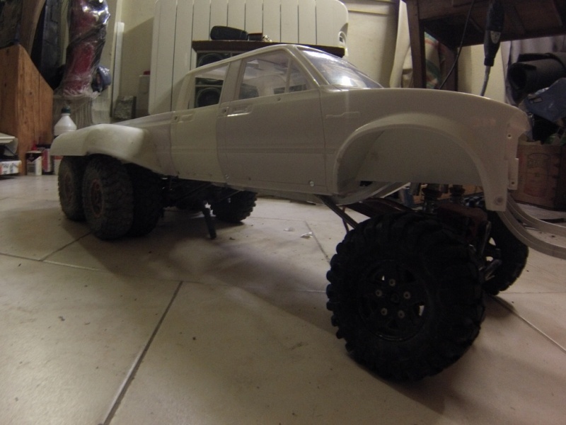

    alors là ... euh ... je ne sais plus quoi dire ...
    ah si ! c'est ENORME :mad3:
    un peu trop énorme à mon goût d'ailleurs (encore un peu et tu nous fais un avion :rir3: )
    peu importe, beau boulot en tout cas :yeah3:
    hâte de voir la suite
  2. tetrix
    tetrix membre
    6 Avril 2014
    339
    ses vrais qu'il parrais très large mes faut attendre de le voire avec les roue sa ne vas pas donner le même aifait et je vais surment retoucher les aile mes j'attend de faire le reste avans pour justement le faire au plus juste :mad3: un vrais casse tête hihii

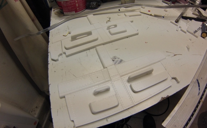

    voila les intèrieur de porte avec vide poche hihi [​IMG]
    et vous pouvez voire le longeron que j'ai formé avec un barre alu 1cm tube creux carré

    dis moi, comment tu fais les surpiqures des habillages de porte?
  10. tetrix
    tetrix membre
    6 Avril 2014
    339
    avec un petit tourne vice et une règle pour allé droit le eplus dure ses de faire les point a la même distance

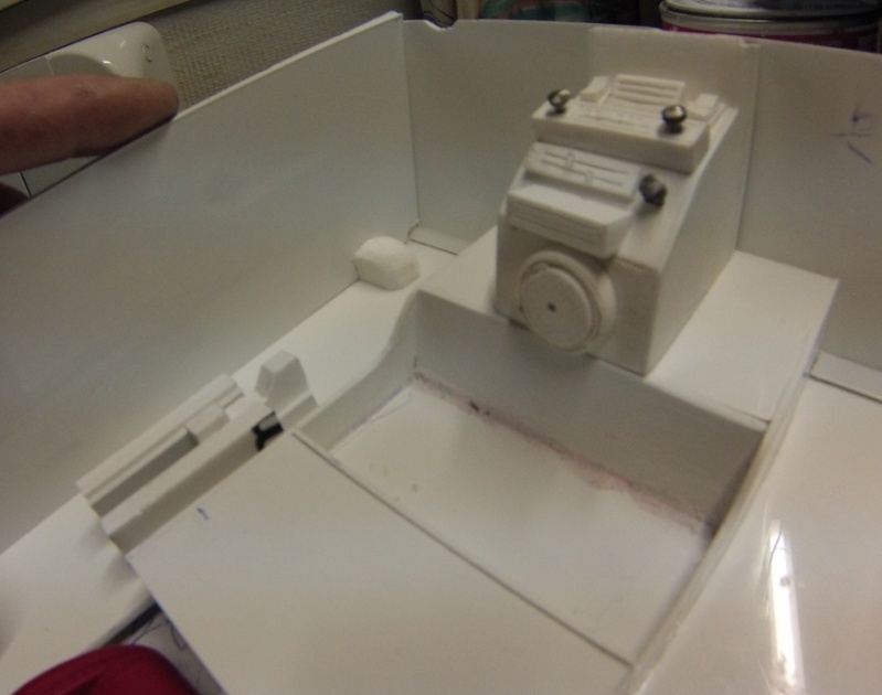

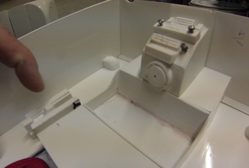

    voila une petite vue de la console et le système de recul ou avance du siège pour ajuster le pilote[​IMG]
