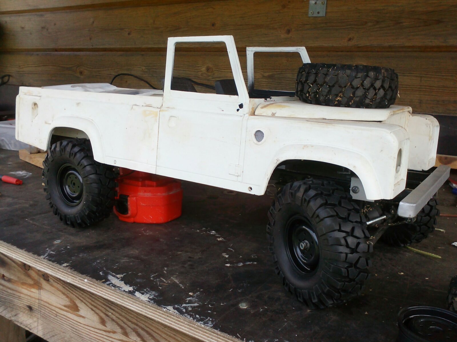

    Je prévois de faire un defender d90 sur un chassis scx10 pour l'instant j'ai reçu la carrosserie pneus jantes etc à suivre quelque photos en attente de pièces pour le chassis.
    Montage à blanc et test.
    Nettoyage et mise en place du masking tape.
    L'après posé ,voilà la première couche de peinture Tamiya ts28

    Montage des pneus plutôt délicat :confused:
    tchoupy57 likes this.
  8. tchoupy57
    May 24, 2009
    5,515
    Faut pendre deux vis plus longue pour pouvoir monter les autres vis sans ce casser le derch
    team_nico_13 likes this.
  9. team_nico_13
    team_nico_13 membre
    Jan 21, 2012
    2,740
    2,286
    Salut salut
    Elle est bien sympa cette couleur... (y)
    Bon, pour avoir déjà réalisé ce genre projet, tu vas être embêté au niveau des ponts...
    Ils sont trop large pour une carrosserie de D90, et comme tu vas utiliser des pneus de diamètre inférieur à 100mm , les carter de pont vont frotter de partout et c'est catastrophique :mad:.
    En plus tu vas sûrement devoir jouer de la Dremel sur les ailes pour pouvoir braquer.... ou alors relever la hauteur de caisse mais ça va ressembler à un Bigfoot et c'est vraiment hideux... ;)
    Si je peux me permettre , investi dans deux ponts plus fins ... Style yota par exemple
    Je vais suivre ton projet avec un grand intérêt(y)

    Oui pour les ponts je me suis posé la questions mais il y a quoi comme autres marques car je ne connais pas trop, ensuite ce qui me bloque ce sont les longueurs des liens sous le chassis je voudrais avoir des longueurs exacte car toi tu la fait et si possibilité d'avoir des photos, merci pour les conseils.

    Ça le fait si tu vise un projet un peu engagé/modifié , avec des pneus 110mm
    Ça corrige les proportions.
    J'ai mon 109 serie3 comme ça en montage lame sur les ponts scx10, elargisseurs découpés ça rends pas mal

    Salut si tu veut quelques chose de jolie et pas trop chère il y a les ponts Mst du cmx ou cfx tu aura un scale classe 1

    Pour monter les roues plus facilement, j'utilise deux vis de 2,5 plus longues qui me permettent de resserrer les flaques au maxi jusqu'a pouvoir mettre les vis d'origines.
    Sans cette astuce c'est galère.
    Edit : J'avais pas vu que Tchoupy avait mis la meme astuce. ;)

    Ponts de scx10, roues 1.9 110mm
    Elargisseurs pas encore découpés, ça frotte en croisement

    Des pneus de 100 maxi ça le fait pour ce projet.
    Pour les ponts voici un début de commencement d'info : Largeur des ponts .

    Pour l'empattement c'est possible de modifié juste les liens arrière ? Car je ne trouve pas le liens avant supérieur en Y je voit pas comment faire enfaite surtout ou trouvé les pièces j'ai fait des tas de sites pourtant.
    Pour les pneus j'ai du 1,9 en 95 mm en photo, je ne compte pas coupé les passages de roues.

    Après réflexions j'ais décider de changer les deux ponts AV et AR et pour les tirants j'ai des chapes coudé et droite M3 il me faut aussi des tiges filetés et des tubes alu pour les fabriqué.
