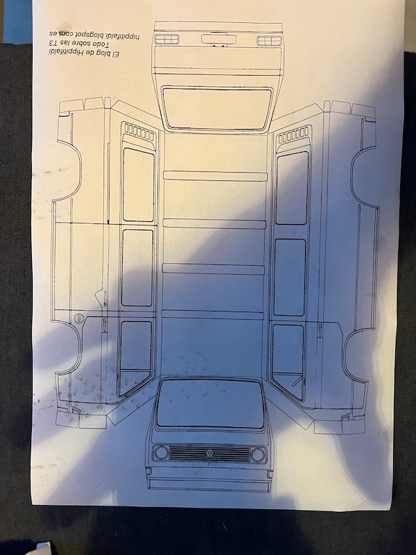

    Hello à tous,
    J'ai le projet de fabriquer une carrosserie en styrène au 1/8 (1/785) :bandit:(pas la tête @Mud_master maitre 1/10).
    L'engin devrait faire 582 mm de long 235 mm de large donc devrait se poser sur un châssis classique dit en 1/10 comme élément RC ou même un Absima CR 3.4 qui sont déjà à la maison:humhum:
    Attention c'est une première pour moi et cela se résumera si j'arrive à la fin de ce projet ( j'espère avant 2 ans vu que je ne peux pas faire que de la RC:hihi::hihi:) à une carrosserie extérieure (pas d'intérieur prévu pour le moment ou en 3D??)
    J'ai recherché un engin sans rondeur taillé à la serpe.Donc un T3 que j'adore et de tout façon je serais bien incapable pour le moment de faire un T1 ou T2.
    Je lui fais pêter l'arrière et hop un DOKA avec quelques détailles du tulle différents.
    Première étape un plan que voici.
    Les spé du styrène notamment @Dédé33 j'attends vos conseils de maître en terme de matos nécessaire colle..
    Merci

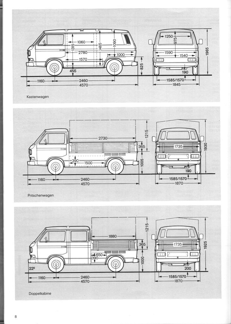

  2. Moa Etctout
    Moa Etctout membre
    Sep 22, 2021
    1,493
    2,757
    Scal68 and fb11 like this.
  3. RVB42
    May 31, 2022
    2,860
    8,909
    ca va m'aider en tout cas merci à toi pour l'info
