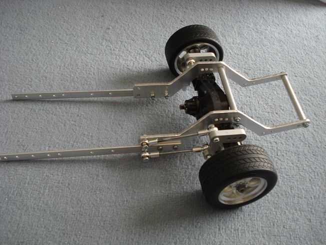

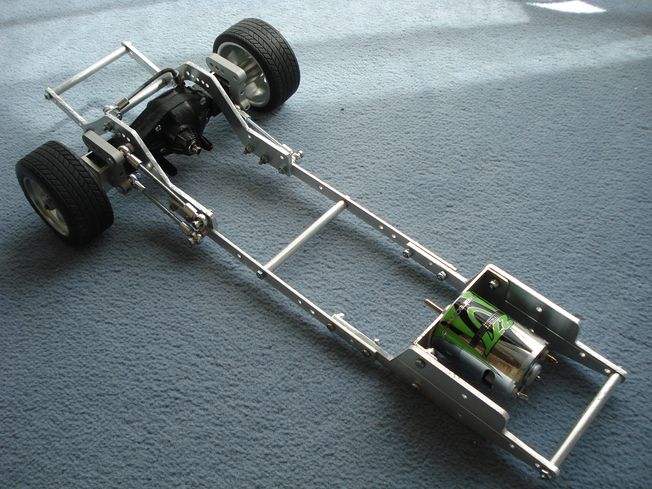

    Le chassis.
    Dès le début de la conception sur feuille A3, j’avais prévu de faire mon chassis en trois parties : l’avant, le milieu et l’arrière qui seront boulonnés ensemble. Cette conception a un avantage énorme sur la fabrication et le temps de mise en œuvre. Plutôt que de faire un chassis monobloc et d’enlever beaucoup de matière d’un seul coup, je préfère passer par cette méthode afin de pouvoir corriger mes erreurs, si jamais je devais refaire telle ou telle partie du chassis. En prime, cela m’évitera bien des sueurs en utilisant la scie à métaux.
    Petit aparté au sujet de la Chevrolet Camaro authentique, quand les ingénieurs de la General Motors ont planché sur le tout premier modèle vers la fin des années soixante tout comme sur la Pontiac Firebird de la même génération, le train avant était un « faux chassis » boulonné au reste de la structure.
    J’ai poussé le concept un peu plus loin en faisant de même pour le train arrière. Une de mes sources d’inspiration vient du fabricant >>Art Morrison<<, très réputé dans le milieu du hot-rodding pour la qualité de ses chassis hautes performances réalisés sur-mesure.

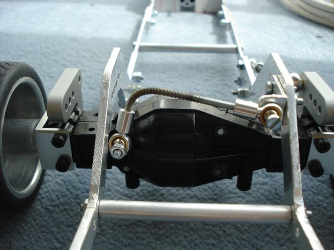

    Le pont arrière.

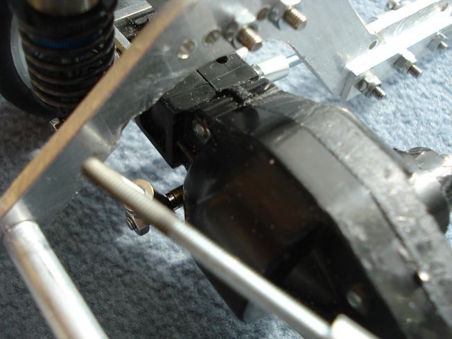

    La première difficulté a été de trouver un pont rigide pouvant passer sous la carrosserie de la Mustang HPI. En effet, j’ai été limité par la largeur maximale de 200 mm, la solution a été de passer par un pont de Tamiya TLT-1 agrémenté de quelques pièces optionnelles en alu provenant d’ailleurs. Ces pièces ont pour but de résoudre bon nombre de soucis comme par exemple la fiabilité et la solidité du pont. L’idée d’avoir un pont offrant la possibilité de régler le pincement ne me plaisait pas car les vrais pont rigides n’offrent pas cette possibilité. De plus au moindre choc il serait possible de casser un tirant ou une fusée, quand ce ne serait pas l’étrier moulé avec le reste du carter de pont. Enfin, avoir des points d’ancrages pour les tirants a été mon grand souci, résolu par des supports spéciaux en alu.

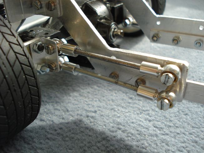

    Guidage du pont.

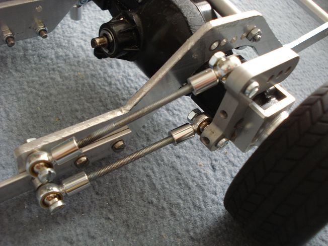

    Comme sur les vrais Muscle Cars modifiées, le pont rigide est guidé par 4 tirants. Cependant, je me suis rendu compte qu’un des tirants supérieurs venait buter contre le chassis à l’enfoncement. J’ai donc décidé de le retirer afin d’offrir une plus grande liberté de mouvement au pont. A noter que mes tirants ne sont pas parallèles vu de profil, ce qui bride un peu les articulations si les 4 tirants sont là.

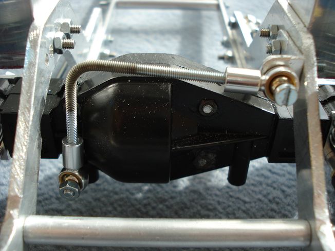

    Enfin pour éliminer le jeu latéral, j’ai opté pour une barre Panhard maison dont la forme spécifique permet de fonctionner sans toucher le nez de pont.

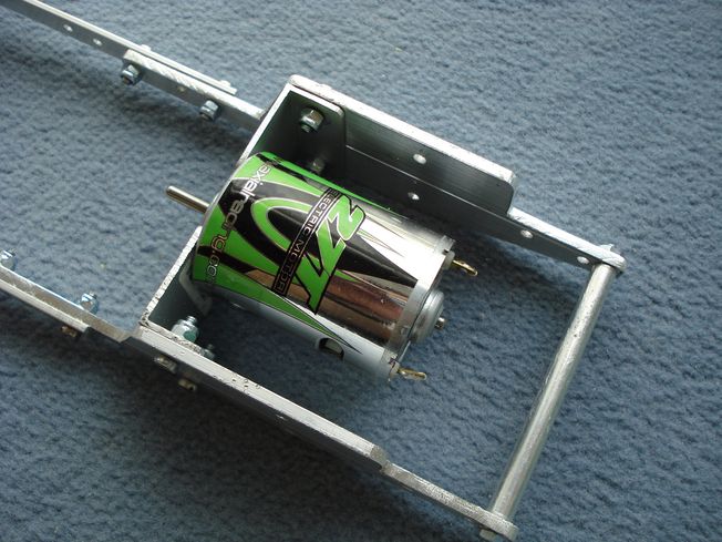

    Pour cette partie, j’ai préféré utiliser des éléments de M-Chassis Tamiya. L’intérêt réside dans les triangles de suspension très étroits, permettant du coup de pouvoir loger le moteur électrique type 540 entre les longerons du train avant. Comme sur les vraies bagnoles !
    Les supports moteur ont été réalisés avec une équerre en alu toute simple.
    Voilà où j’en suis pour le moment. Prochaine étape, le train avant et tous les supports d'amortisseurs, la platine radio, etc...

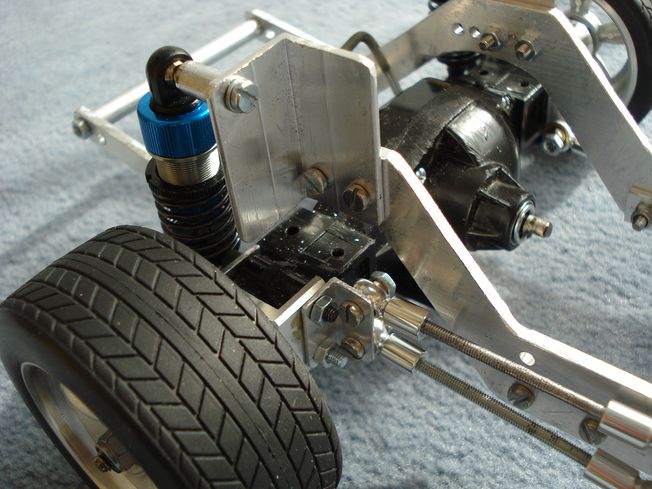

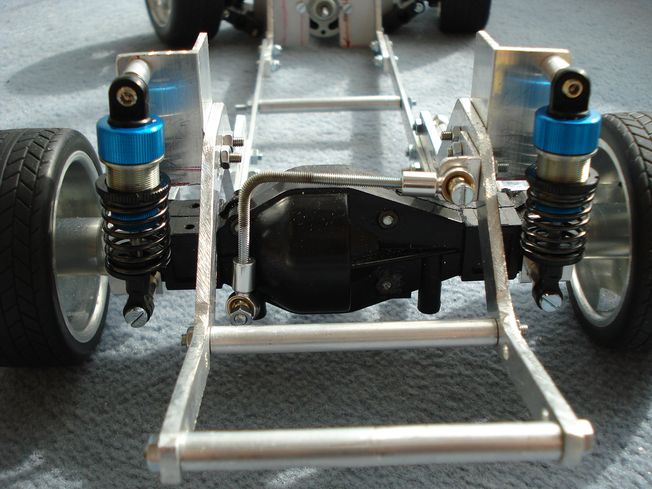

    Pas grave, voici donc les photos du jour.
    Hier j'ai pu terminer les supports d'amortisseurs de Tamiya M-Chassis à l'arrière. Le choix s'est porté sur ces amortisseurs en raison de leur faible course. Je ne voulais pas non plus quelque chose de trop exagéré avec une course plus longue.
    La forme des supports est simpliste et pas très esthétique pour gagner du temps sur la fabrication. Mais ça rempli aussi bien son office.
    Ensuite j'ai refait la barre Panhard. Sur ma première tentative, j'avais placé le point d'ancrage sur la vis supérieure du pont. Cette fois-ci, c'est sur la vis inférieure car la rotule venait buter contre le chassis à l'enfoncement.
    Par la même occasion, j'ai aussi refait les supports pour les tirants de pont. Au départ j'avais utilisé un élément usiné venant d'un fabricant asiatique. Mais cet élément était trop épais et nuisait à la liberté de mouvement de mon pont. Là encore, ça touchait le chassis. De ce fait, le tirant supérieur devient parallèle au tirant inférieur.
