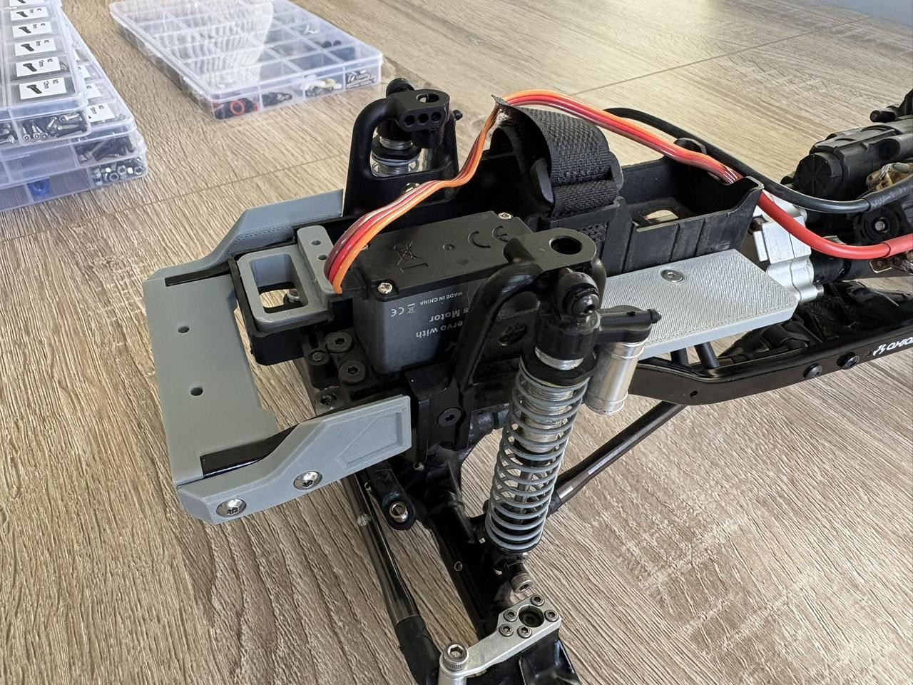

    Si vous connaissez pas vous trouverez les infos ici : RCMustDIY
    Ayant un SCX10 2 qui prend la poussière, j'ai commencé par réaliser les supports de la carrosserie qui s'adapte sur le châssis.
    Il faut raccourcir un peu les rails du châssis à l'arrière et faire quelques découpes dans les plastiques.

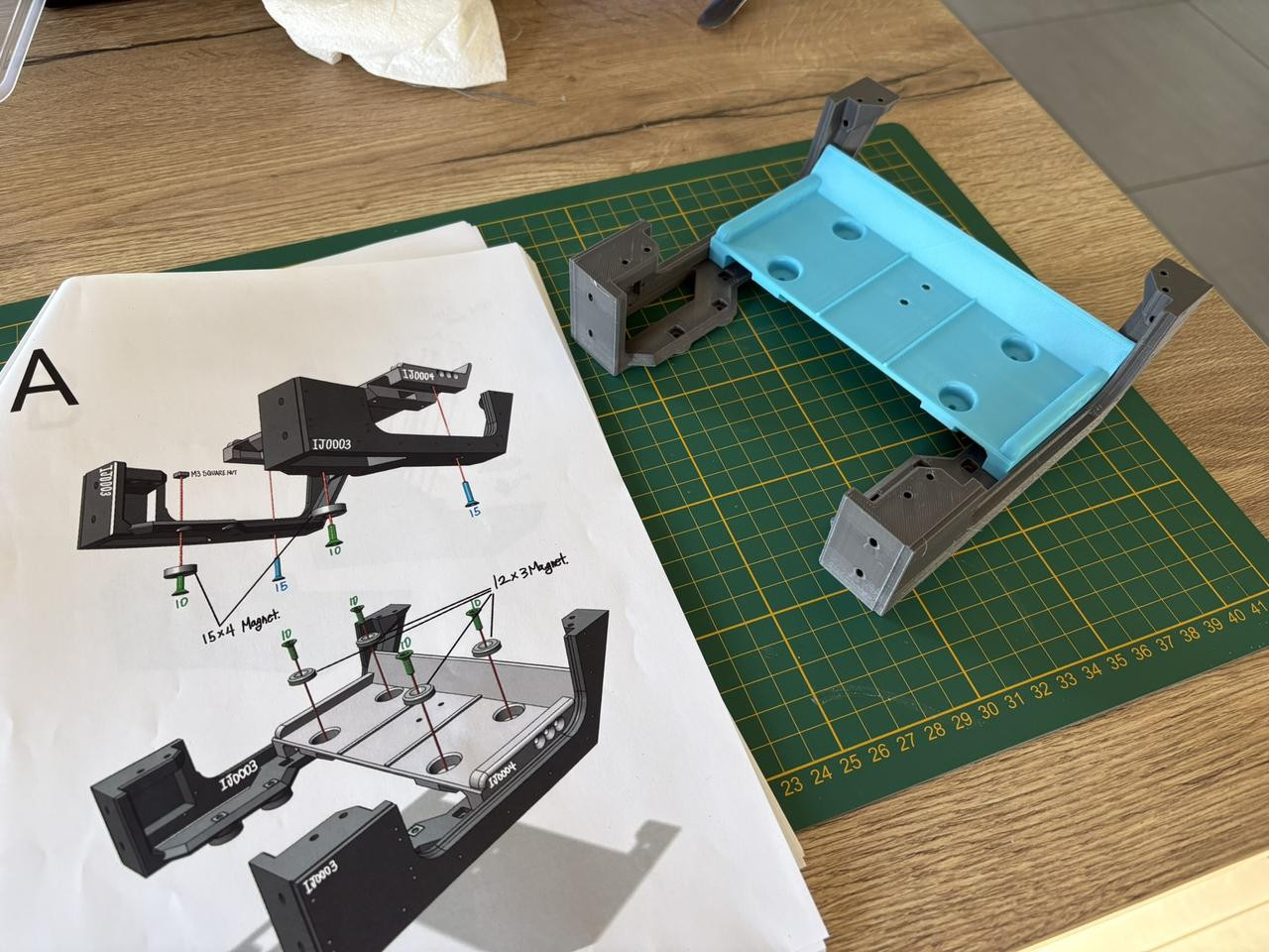

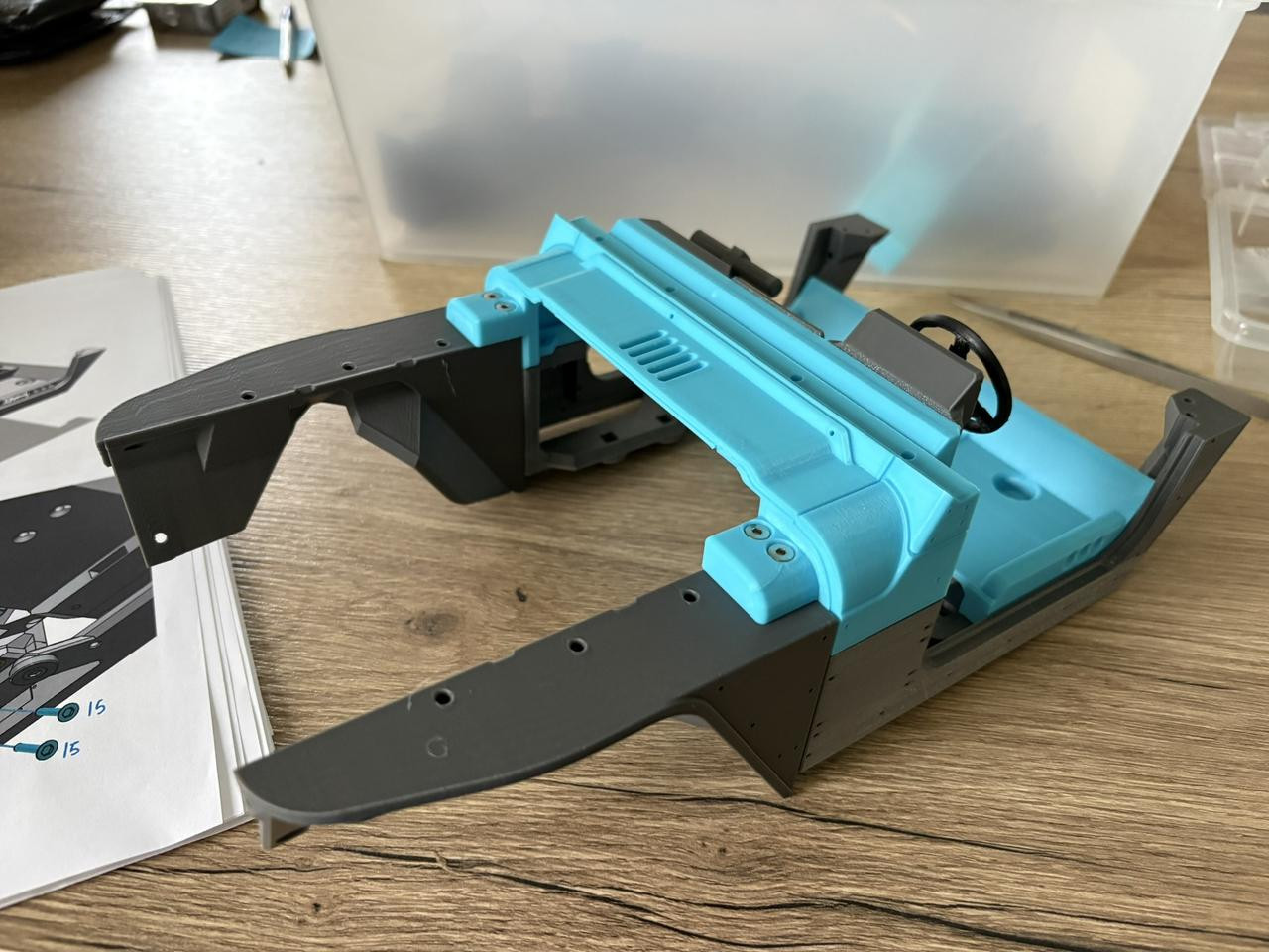

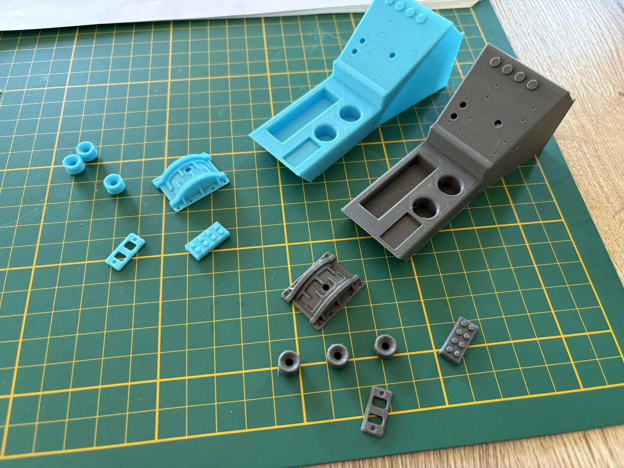

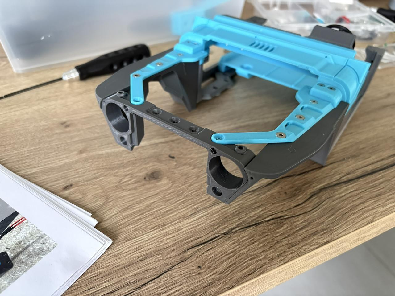

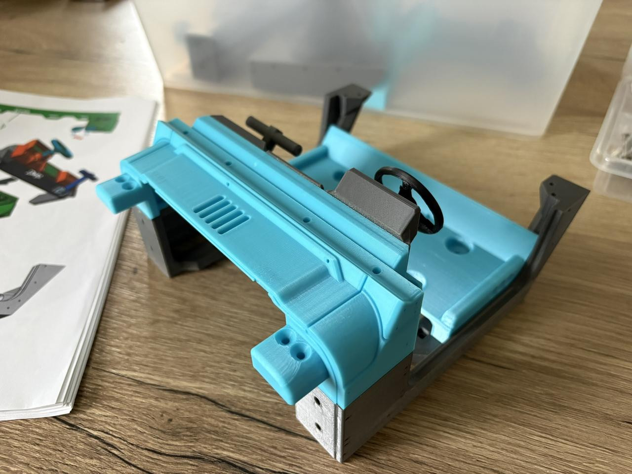

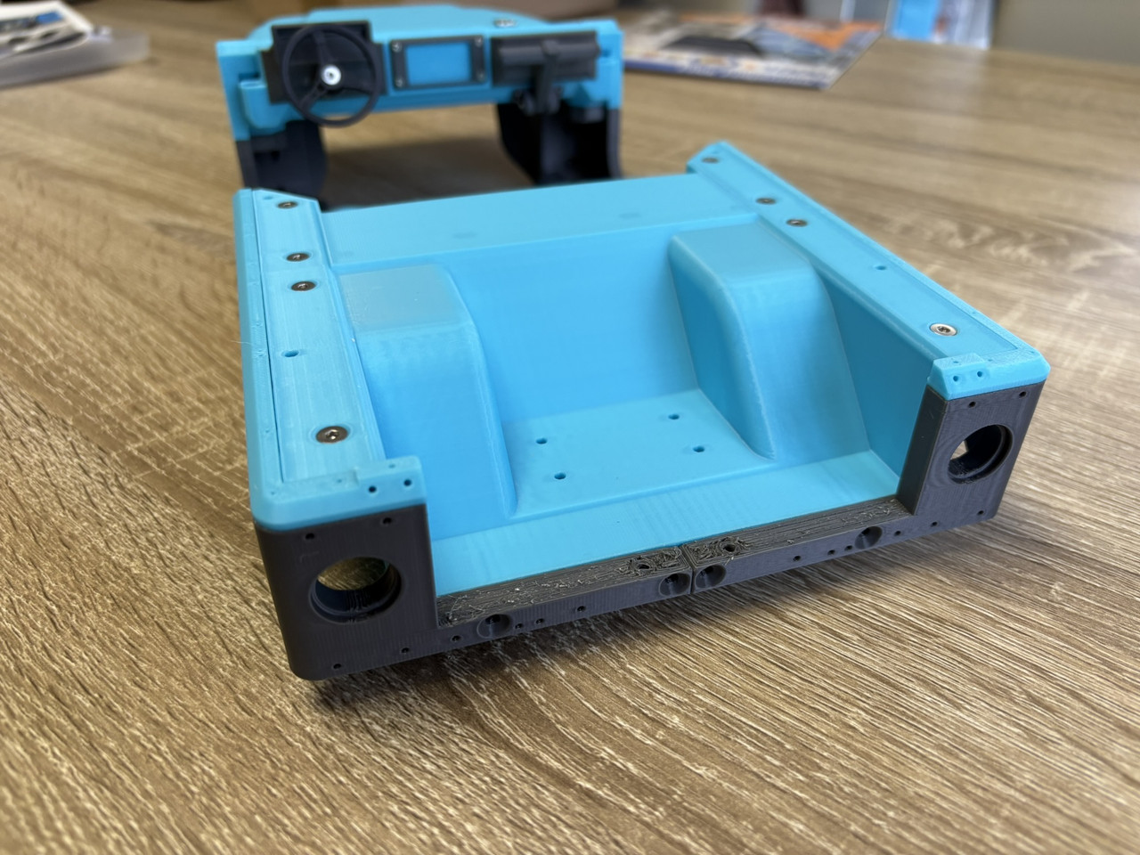

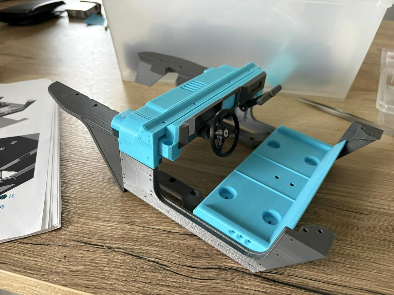

    Début de l'impression et début du montage.
    Je ne suis pas un pro en impression 3D je vous laisse le soin de critiquer la qualité de mes productions. Je trouve que c'est pas trop mal. Aucun réglage poussés et aucun post-traitement.
    Pour le montage j'ai du reprendre quelques perçages et taraudages.
    fb11, RVB42 et pleinair37 aiment ça.

    Elegoo CC. Couche de 0,12 à 0,2 suivant si la pièce est visible ou pas. Remplissage à 40% et augmentation des parois pour les pièces « structurelles ».

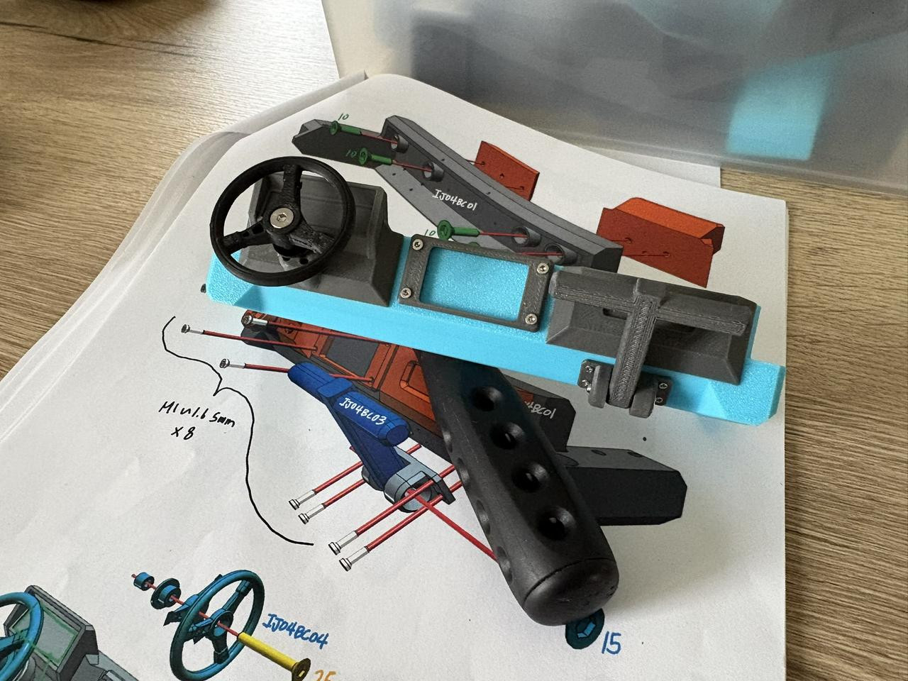

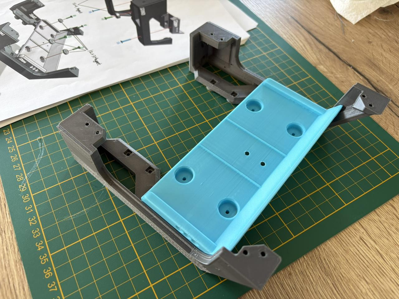

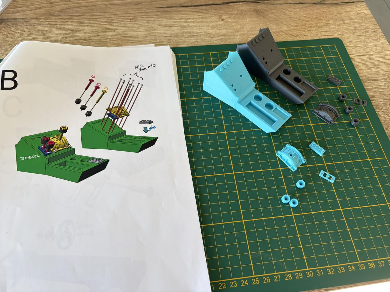

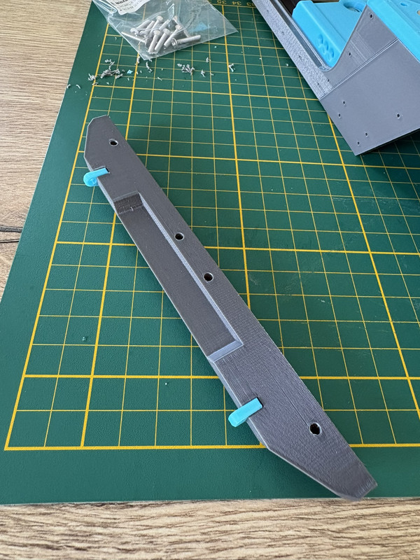

    Poursuite de l'impression et du montage. Aucune difficulté particulière en dehors de la petite visserie. Mes yeux ont du mal :hihi:

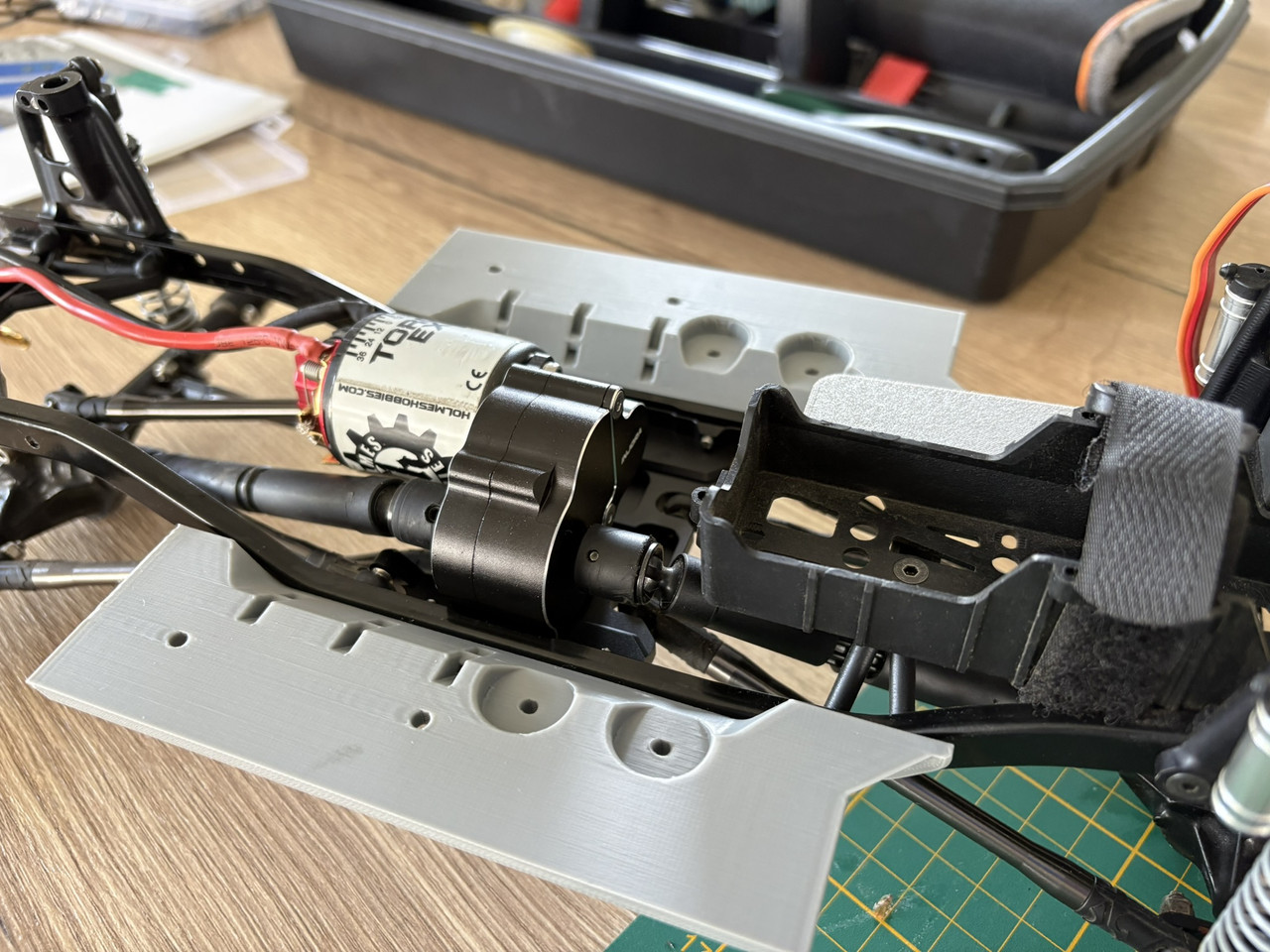

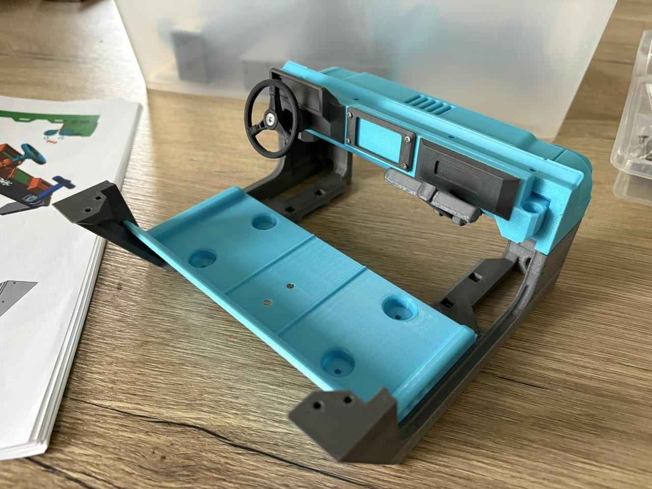

    Bonjour à tous,

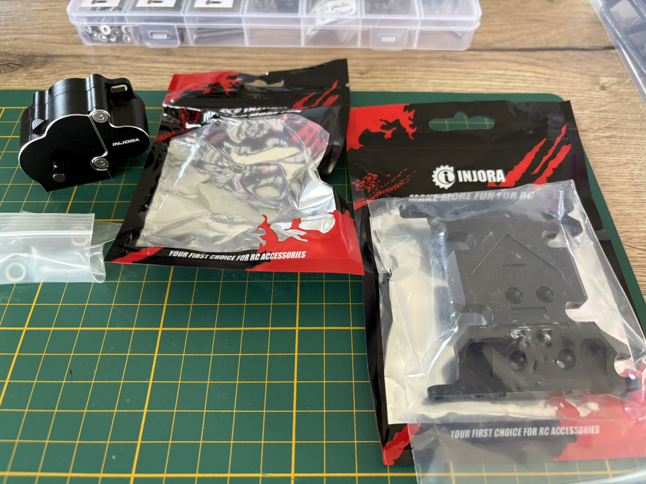

    Poursuite du montage. Montage d'un skid et d'une boite INJORA pour éviter une ouverture dans le plancher.
    Un plancher ajouré pour un montage avec la boite d'origine est fourni.

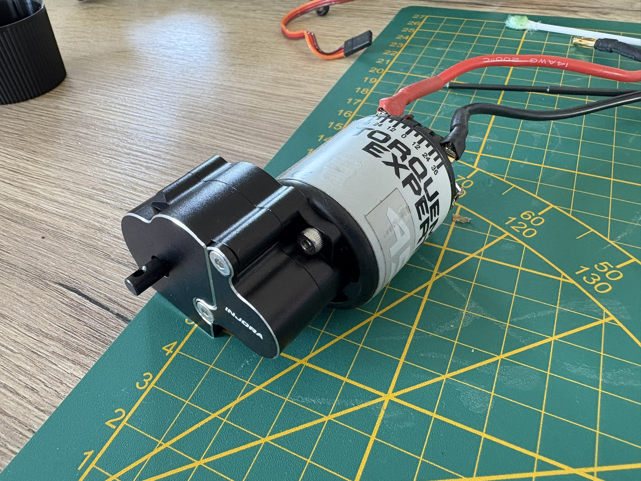

    Montage de la boite avec un moteur de chez TorqueMaster. J'ai monté le pignon fourni avec la boite. Je verrais à l'usage si il faut le modifier.

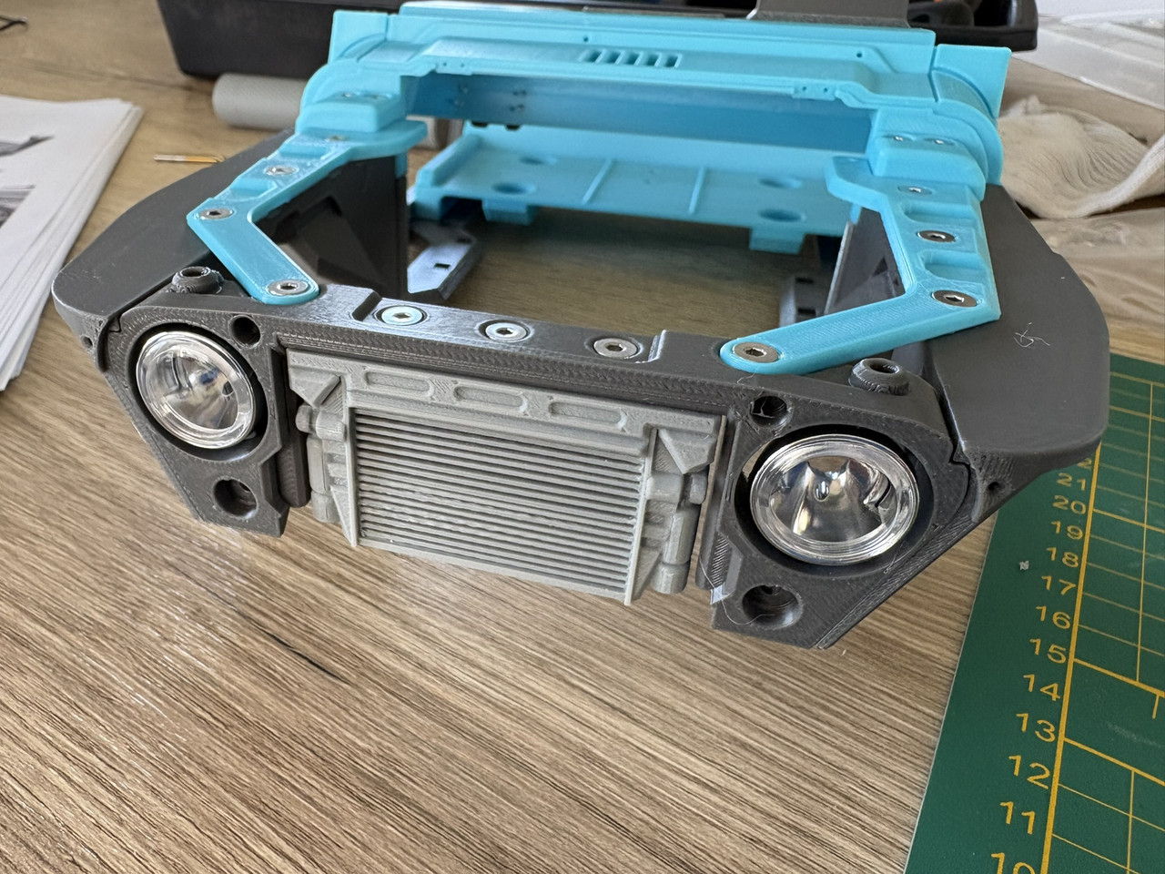

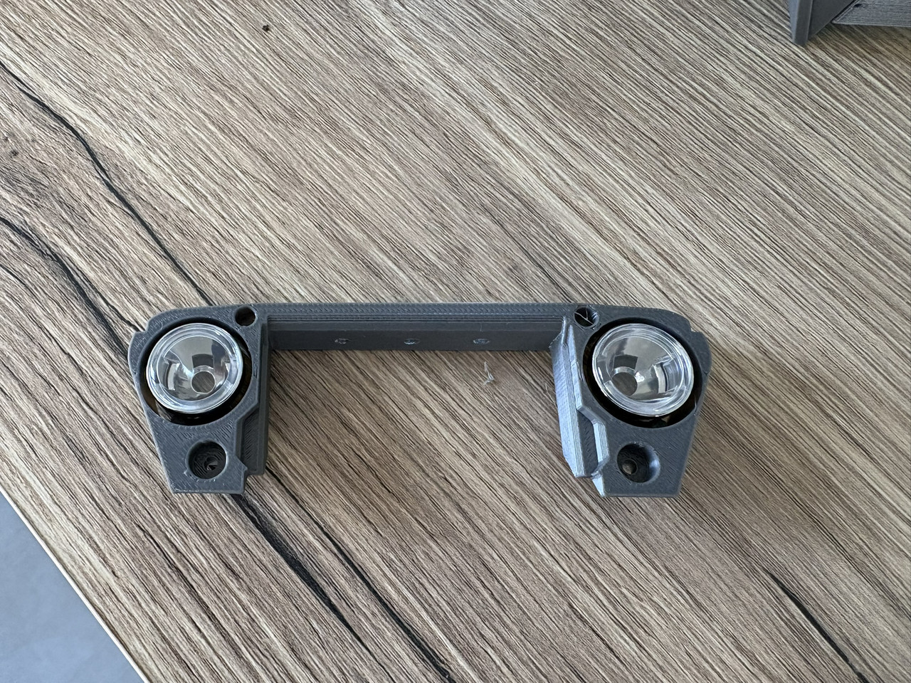

    On s'attaque également au montage de la face avant et des LED avants.
    Un support pour les optique en 20mm est prévu.

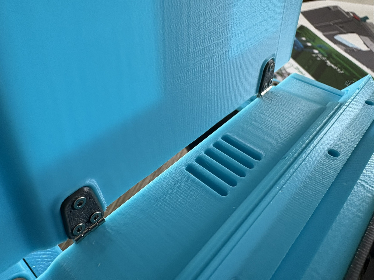

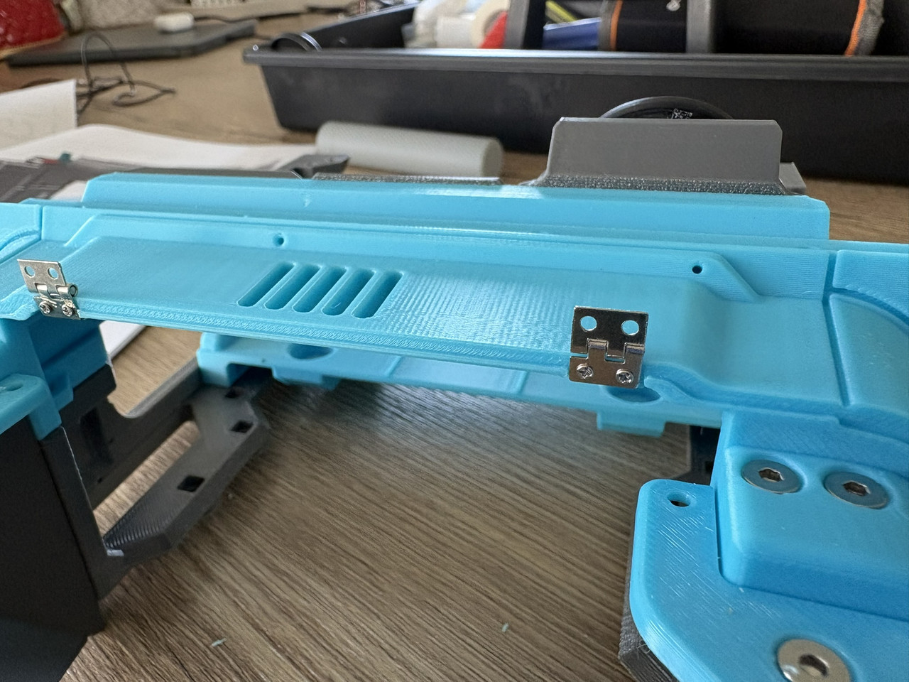

    Dernier petit chantier, le montage des charnières pour le capot. Il est aimanté sur l'avant (Aimants en cours de commande).

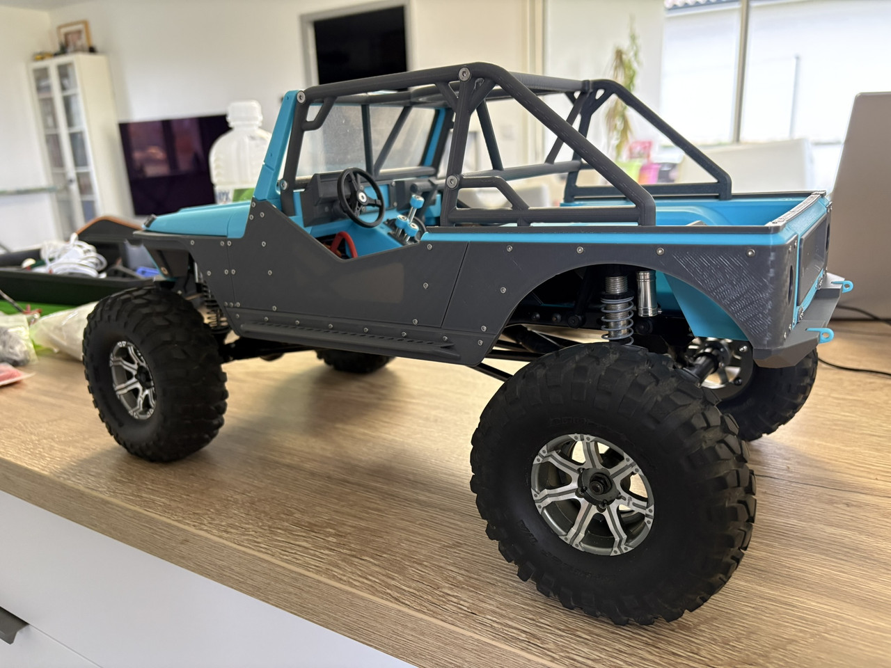

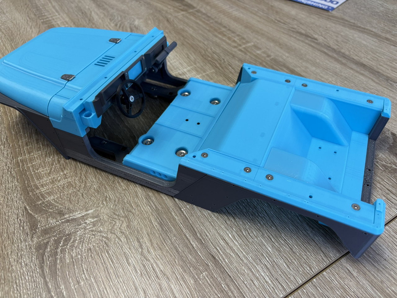

    Bonjour à tous,
    Suite et presque fin de l'impression et du montage.
    Il reste à câbler les LEDs avants et arrières et à ranger proprement les câbles.

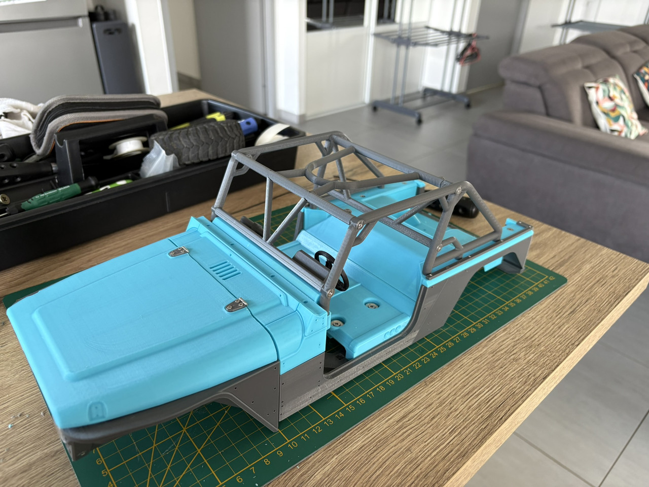

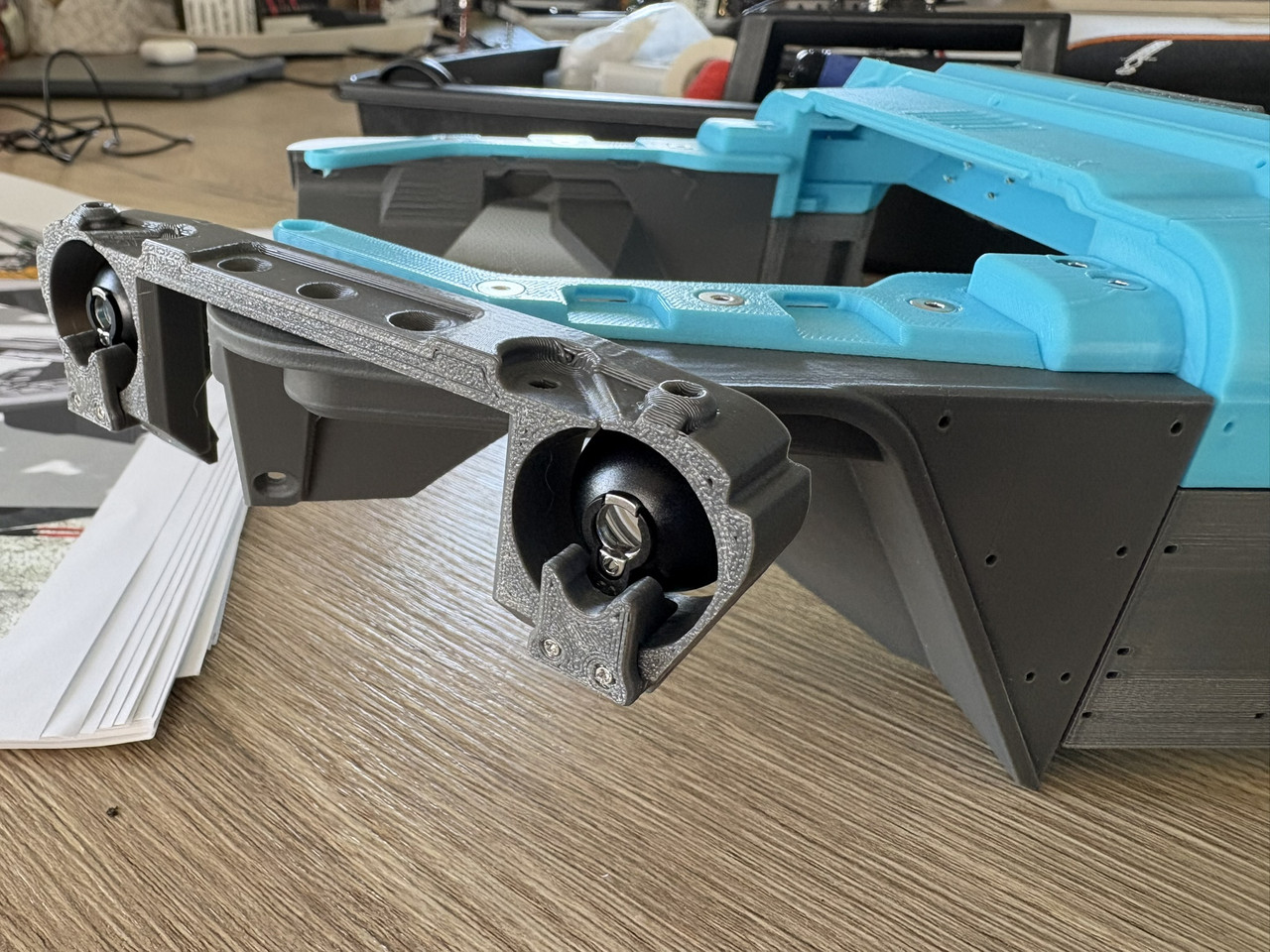

    Retour sur cette expérience :
    - Impression facile, les pièces sont généralement orientées de façon optimale. Presque pas de supports. Les pièces et l'ensemble sont bien conçus et solide. L'ajustement est parfait en dehors de quelques trous à repercer ou retarauder.
    - Une bonne communauté sur la toile.
    - La notice n'est pas toujours clair. (Surtout pour les débutants)
    - Usage de visserie en M 1,2. Il faut avoir les bons tournevis et embouts et de bons yeux.
    - Je n'ai pas été convaincu du montage par aimants de la carrosserie sur le châssis. Mais les pièces sont conçus pour être vissée. (4 vis pour démonter la carrosserie du châssis).
    - Sinon je trouve que ça à de la gueule. Possibilité infinie de customisation et de coloris.

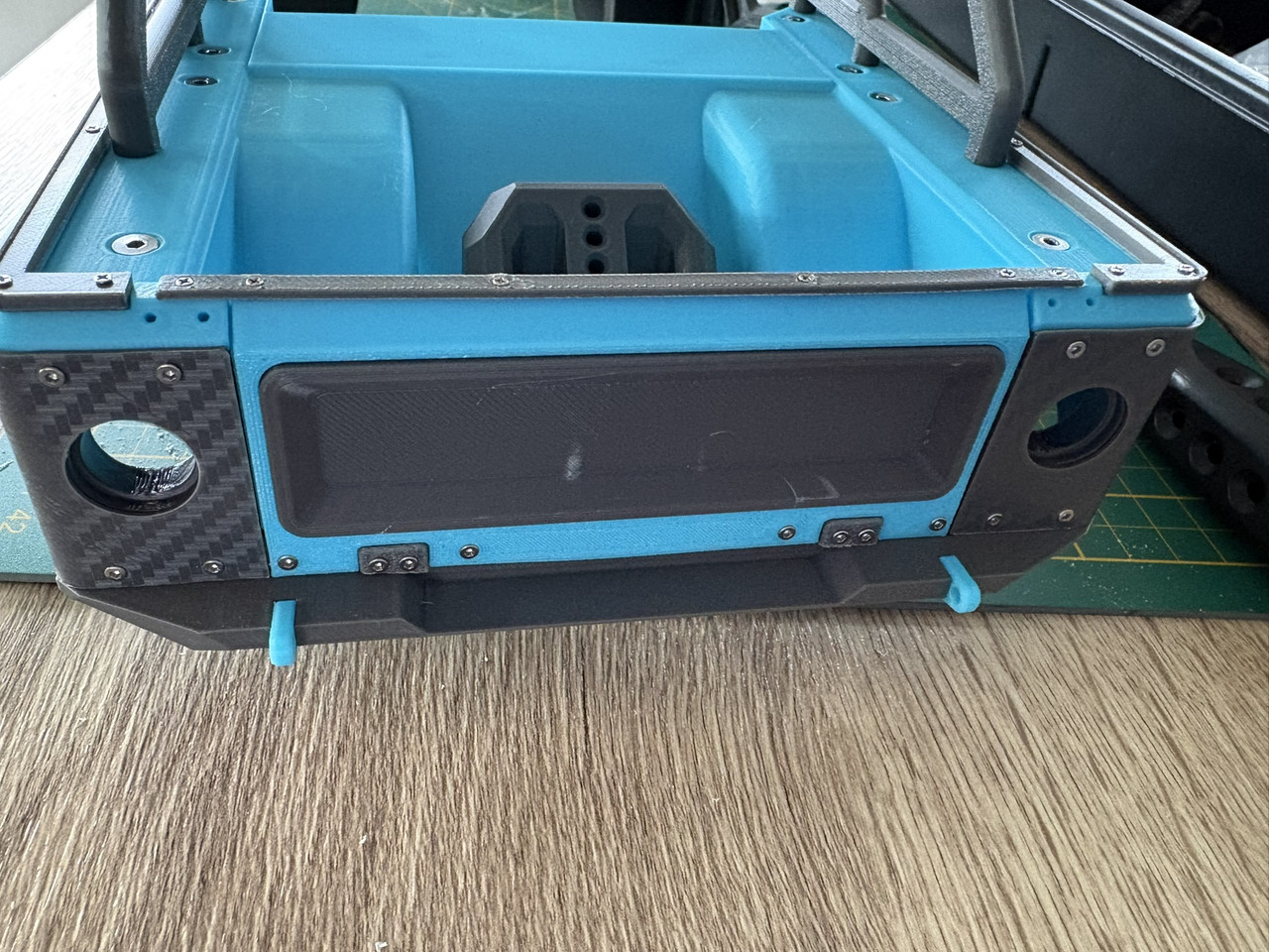

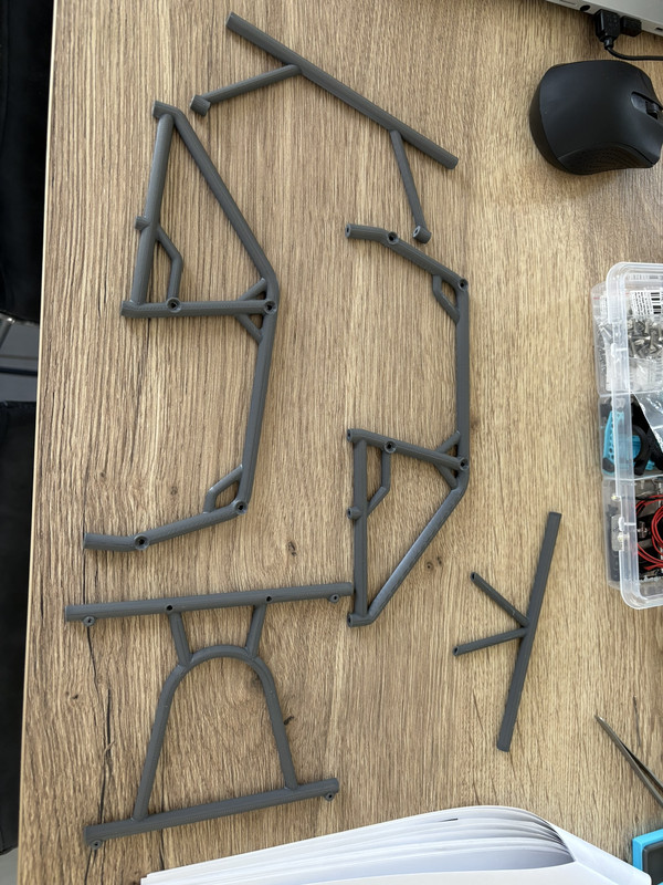

    Montage de la face avant
    Vue du pare choc arrière

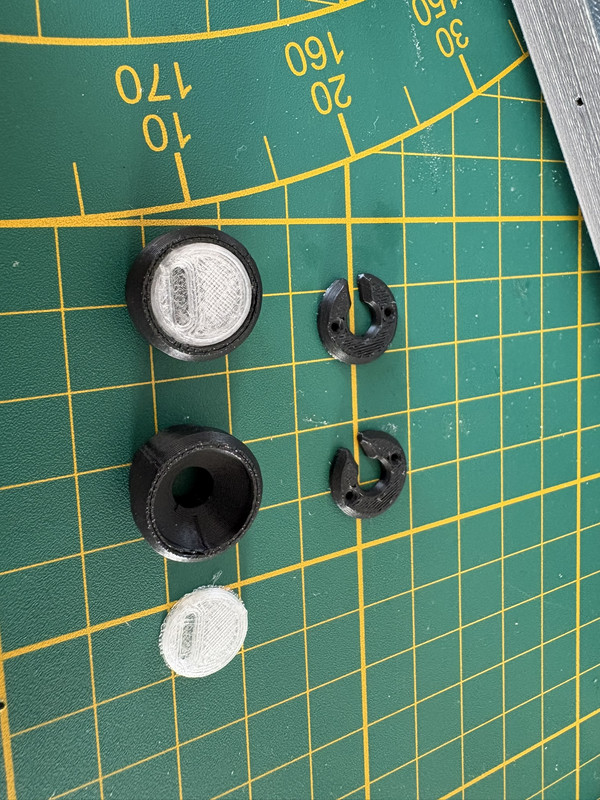

    Vue des optiique arrières entièrement imprimés. Support Led et optique en PLA transparent
    Vue de la cage

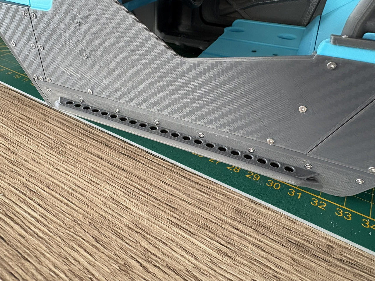

    Vue des panneaux latéraux. Imprimé avec effet carbone.
    Le retour du panneau sur l'arrière se fait en le chauffant au sèche cheveux.
    Vue du câblage provisoire
    RVB42, fb11, Scal68 et 1 autre personne aiment ça.
