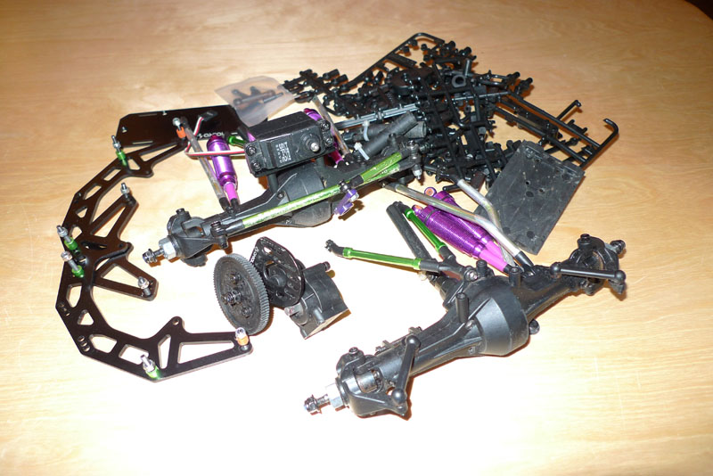

    Comme prévu j'ai profité de ce dimanche pour m'attaquer à mon projet scale. Voici les premières photos.
    Les pièces de l'AX-10 acheté d'occase sur ebay et qui vont me servir pour ce montage.

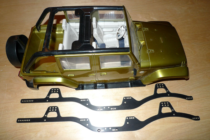

    Je lève le voile sur le châssis, un X-Trail de chez TCS, et sur la carrosserie, une Jeep Wrangler Unlimited la encore achetée sur internet il y a quelques mois...

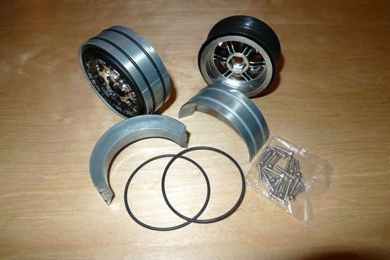

    Des jantes Proline 1,9" avec l'astucieux système de lest.

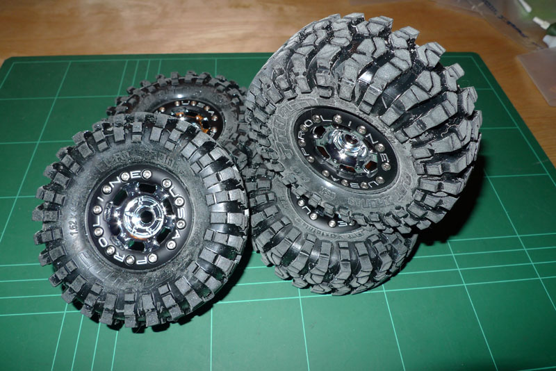

    Pour les pneus: des Pro-Line Flat Iron avec mousses à mémoire de forme. Pas besoin de lutter pour l'assemblage... pour une fois !

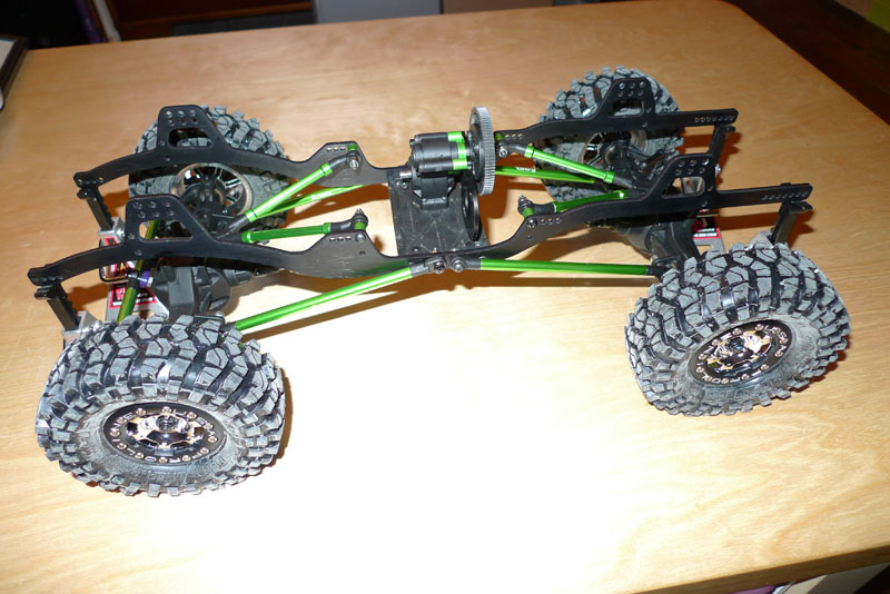

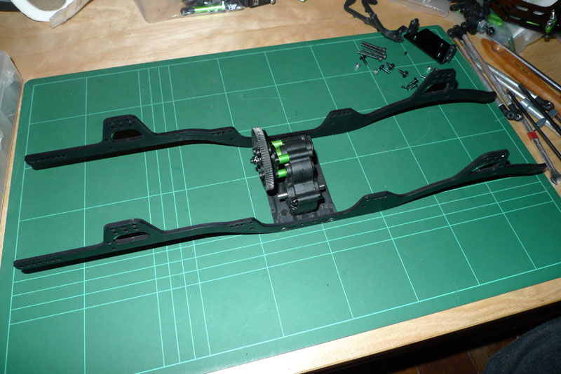

    Le tout début de l'assemblage des 2 longerons du châssis.

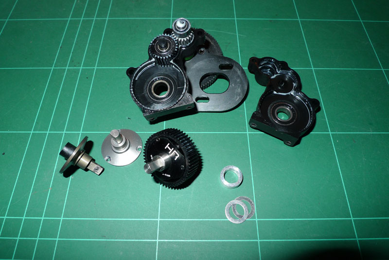

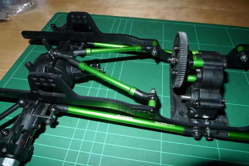

    La transmission est démontée et vérifiée. J'en profite pour mettre des sorties acier Hot Racing à la place des très fragiles sorties aluminium d'origine.

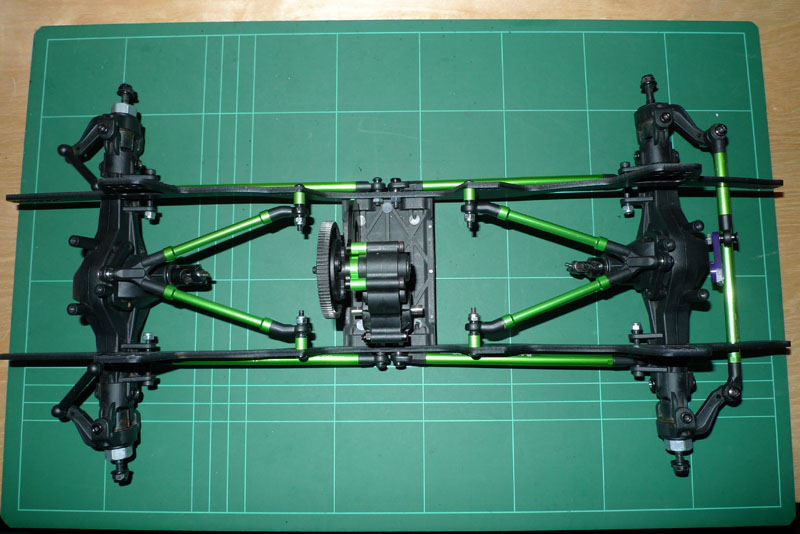

    Les ponts et les tirants de l'AX-10 se montent facilement, le châssis TCS étant prévu pour.
    Détails du train arrière.
    Premier montage à blanc avec les roues, mais sans amortisseurs.
    L'empattement est un peu long par rapport à la carrosserie. Je vais devoir le réduire de 15mm environ.
    Première constatation: les pneus sont un peu grands en diamètre et risquent de venir frotter largement dans les passages de roues, à moins de fixer la carrosserie assez haut... Qu'en pensez vous ? Devrai-je m'orienter vers d'autres pneus plus petits ?
  4. Nicolas
    7 307
    7 827
    Re: Projet Scale sur base AX-10, c'ets parti !
    Tu peut mettre en drop.
    Comme ça la roue au lieu de rentrer dans les ailes va c'en éloigné.
    Ça permet d'avoir du débattement et une carro réaliste et non a 10 cm du châssis.

  5. eFly
    eFly membre
    1 034
    +1 droop ou semi-droop ça doit marcher très bien, comme ça tua auras le look et la performance au rendez-vous :wink3:

    Très bonne idée, merci à vous 2.
    Je vais donc m'orienter vers une solution semi-droop qui me semble être le bon compromis.

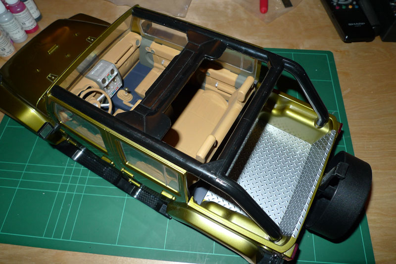

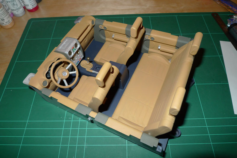

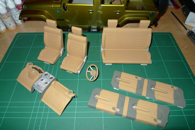

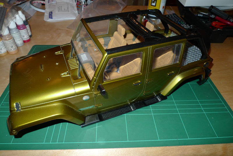

    Aujourd'hui démontage de la carrosserie et petite peinture de l'habitacle pour un rendu plus sympa.
    Les pièces démontées en cours de peinture...
    ... et l'habitacle remonté une fois la peinture terminée

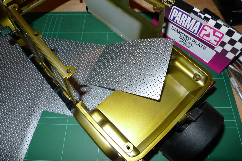

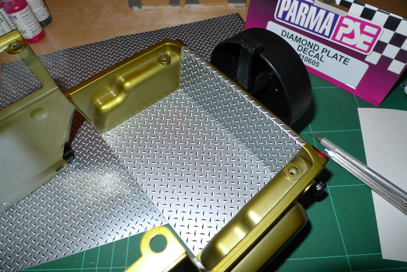

    Découpe d'un autocollant imitation plaque d'alu pour l'arrière de la Jeep...
    ... et le résultat une fois posé.

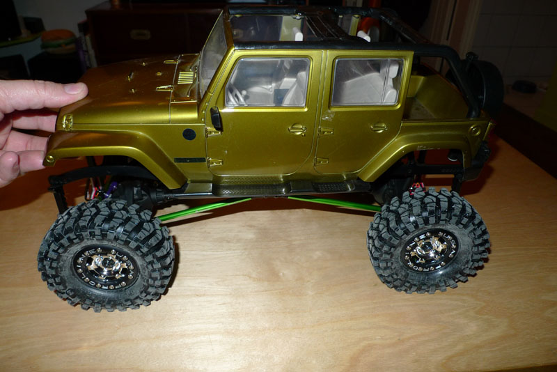

    La carrosserie une fois remontée. Il va encore me falloir des accessoires pour remplir cet habitacle, et le plus dur sans doute vu la place disponible: trouver un pilote adapté.

    Encore une JEEP qui promet de grimper :yeah3: et sympa le "Diamond Plate Decal" tu trouve ça où ??

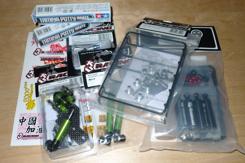

    Le Père Noël est passé juste à temps pour mettre ça sous le sapin: :yeah3:
    Le reste n'est pas encore arrivé par contre....

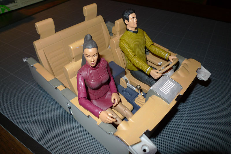

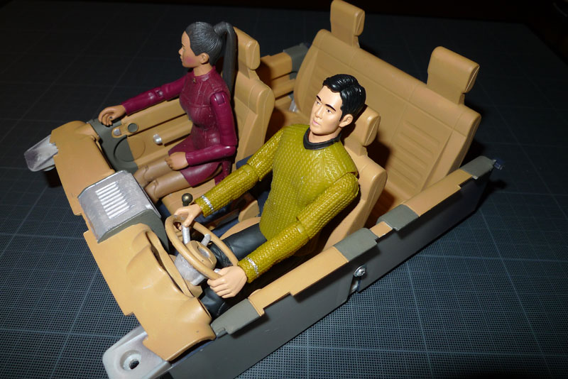

    Ayant trouvé aujourd'hui des figurines à la taille de ma Jeep ( viewtopic.php?f=32&t=2195#p32507 ).
    Donc démontage de l'habitacle, amputation des pieds de mes figurines pour qu'elles rentrent, et voila un petit couple prêt à aller se balader sur les rochers.
    Un nouveau couple vient de se créer, après celui de Stef91... viewtopic.php?f=6&t=2276&start=40#p31895 :mdr3:

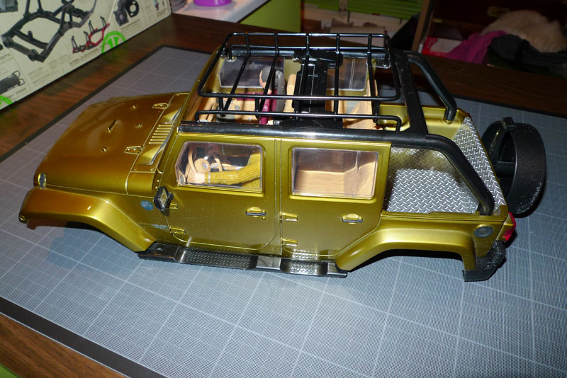

    Étape suivante: installation de la galerie en métal 3Racing dont les dimensions conviennent parfaitement à ma Jeep.
    Prochaine étape sur cette carrosserie: l'installation des accessoires scale que m'a envoyé Bart, et qui ne devraient pas tarder à arriver.

    pour ta configuration de hauteur sur ta jeep, c'est facile a faire.
    Perso sur la mienne j'ai mis des amortos alu a grand débattement, avec des roues en 1.9 mais en diamettre de 108 mm.
    Je me retrouvait avec un carosserie à une hauteur normale.
    tout en gardant jusqu'à 12 à 14 cm en croisements de ponts.
    Le set up suspension est simple :
    amortisseurs à grand débattements, sur lesquels j'ai mis des ressorts plus courts et mous.
    J'ai retiré la bague de réglage de dureté.
    Ainsi mes amortisseurs sont prersque en droop.
    Il me reste 1 cm en compression, cela reste réaliste et permet de bonnes aptitudes en TT
    il y a 4 cm en détente totale de l'amortisseur...
    si tu as besoin de photos, je peux t'en donner.
