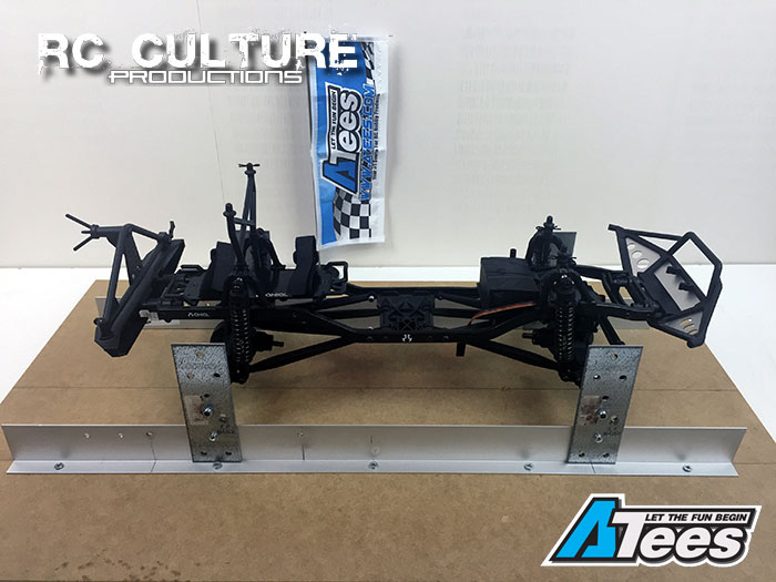

    Mes liens devrez avoir en gros cette forme la , car mon châssis et beaucoup moins large que la fixation sur les ponts...

  9. Bad Rax
    Bad Rax Homo Crawlerus
    3 244
    349
    Le châssis étant placé au milieu des 2 ponts, essaye de la faire identique.
    Pour les dimensions, aucune idée, je ne connais pas ce châssis. Il faut procéder par tâtonnements. Le but étant d'obtenir un empattement d'environ 31.2 mm ou 31.3 mm. Ne pas oublier de mettre les amortos pour faire les mesure d'empattement.
    Le "truc" étant de se fabriquer deux règles, avec 2 trous chacune espacés de l’empattement recherché (31.2 mm). Tu fixes les pont sur cette règle, tu places ton châssis au milieu et cela facilite la recherche de dimensions.
    [/QUOTE]
    merci pour cette astuce je vais faire sa ;)
