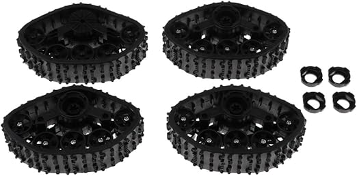

    les rondelles posées servent à éviter que la chenille ne saute, dans mon cas, c'est l'ensemble chenille / porte chenille qui tourne ( la pièce pour limiter la rotation a une empreinte carrée mais mon pont à une section ronde donc c'est là que ca bloque pas ( c'est la petite pièce à droite de la photo ci dessous))
    @dawii : je pense que ça s'adapte plus sur les ponts carrés que tu as en photo avec tes grosses roues:

    OK, je vois(y).
    Il y avait une belle promo, les 3 ponts pour 6x6 pour 25Euros.
    Là ils sont à 30E, ils sont pas mal, ceux là, ils équipent dejà mon B24. Par contre verrouillage obligatoire des vis internes + les vis sous les porte-fusée, après tu es tranquille.
    Ca tourne très bien avec une belle démultiplication, juste ne pas perdre les roulements à l'assemblage et surtout ne pas forcer dessus. J'en avais cassé un, Mon Gaz66 roule avec un roulement en moins sur une rangée de 4, ça ne lui pose pas de problèmes:D
    A savoir qu'ils sont un peu plus large que les ponts d'origine.
