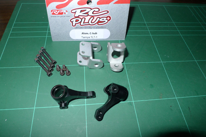

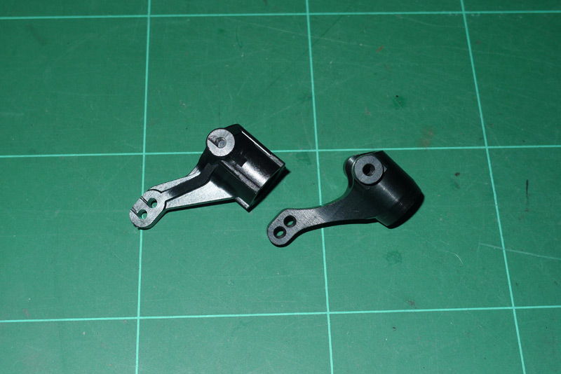

    Quelques nouvelles de mon dernier arrivage de pièces :
    Fusées et porte-fusées en aluminium pour mon pont de TLT
    Notez la forme du bras de direction, par rapport à la pièce d'origine. Voila qui devrait permettre de gagner en débattement. Idéalement il me faudrait une paire de cardans CVD, mais pour l'instant impossible à trouver sur le net. Si quelqu'un à un idée... je suis preneur !

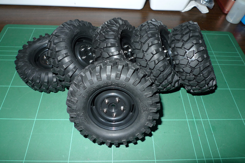

    Les pneus sont arrivés aussi. Une 4ème paire est attendue pour la ou les roues de secours.

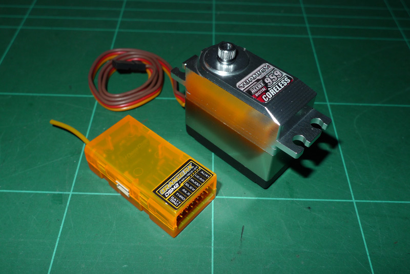

    L'électronique vient de chez Hobby King avec un récepteur 6 voies compatible Spektrum à moins de 15$ et un joli servo à boitier alu :yeah3:

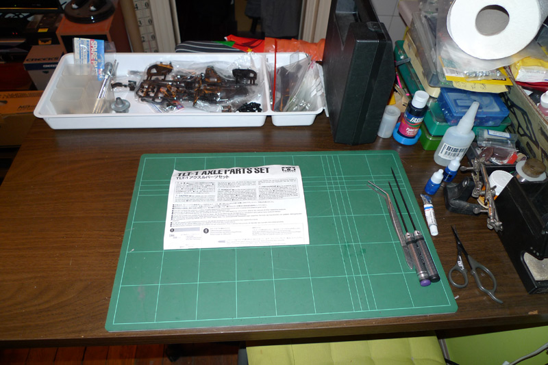

    Je suis dans l'attente d'une petite enveloppe de chez RC4WD pour vraiment commencer le montage. Commandée le 3/11 et toujours pas reçu... :nnotd3:
    Je vais toutefois commencer à donner les premiers tours de tournevis... "l'atelier" est prêt !

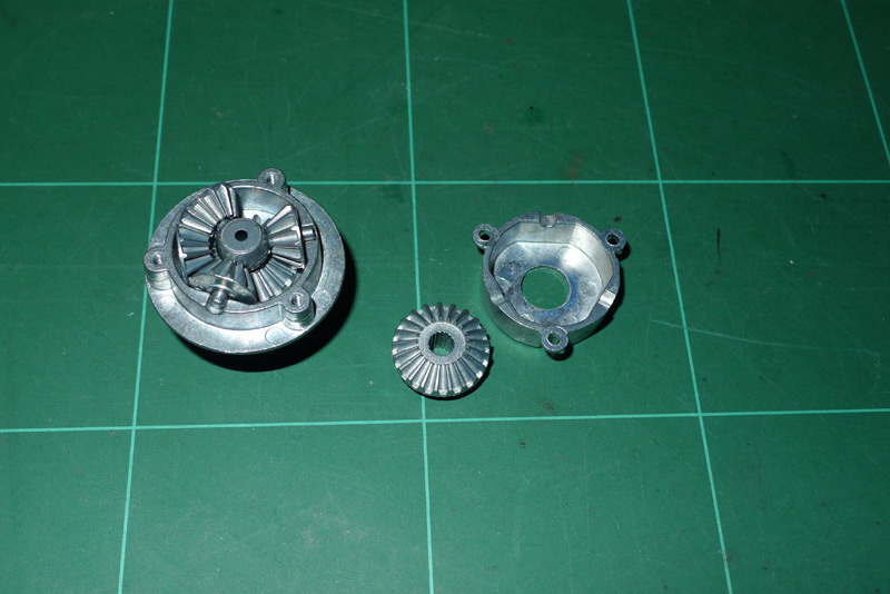

    Je commence par les diff Tamiya qu'il convient de bloquer. Plusieurs solutions sont possibles, je privilégie une méthode non destructrice me permettant à tout moment de revenir en arrière: j'ajoute un pignon satellite dans le diff qui a pour effet de tout bloquer.
    Il est possible d'obtenir le même résultat sans ajouter de pignon, mais en déplaçant un des 3 pignons entre les 2 autres. J'ai préféré en ajouter un 4ème pour avoir une meilleure répartition des efforts sur l'ensemble des pignons.

    Cool :yes3: Pour les porte fusées alu et tes C-Hubs, tu les a trouver où ??
    Pour le bloquage de diff, le 4ème pignon est plus rassurant :yes3: :yes3:
    Bon courage

    Je pense aussi que le 4ème pignon est la meilleure solution.

    Je crois que tu te répètes. Les porte-fusées en alu sont ici :
    http://stores.ebay.fr/thai-town
    Et d'ailleurs, pour la construction de mon projet, j'ai dû aussi passer commande des mêmes pièces chez eux. :wink3:

    NON, la dernières fois c'était pour les ponts arrières afin de supprimer la direction, pièces avec lesquelles d'ailleurs j'avais étè emm**der, pour les porte fusée ils sont hors de prix chez certains

    le servo c'est la meme serie que ceux que stef et moi on a pété ??? :mdr3:

    Euh... non non, c'est pas le même... Enfin j'espère... :hein3:

    je suppose que tu te sert d'un pont TLT ou d'un pont de camion avec tes supports de fusées pour ta direction ?
    si c'est le cas,
    tu peux aussi enlever la petite bavure en fin de pont ( les 2 cotés)qui te permettra de gagner en débattement, tu n'y gagneras pas grand chose mais c'est toujours ça.... ( cette astuce est valable pour les ponts TLT, et je crois bien aussi pour les ponts F350, hilux.... )
    en attendant Les cardans CVD introuvable :sady3:
    enfin déja avec les fusées que tu as trouver c'est pas mal...
