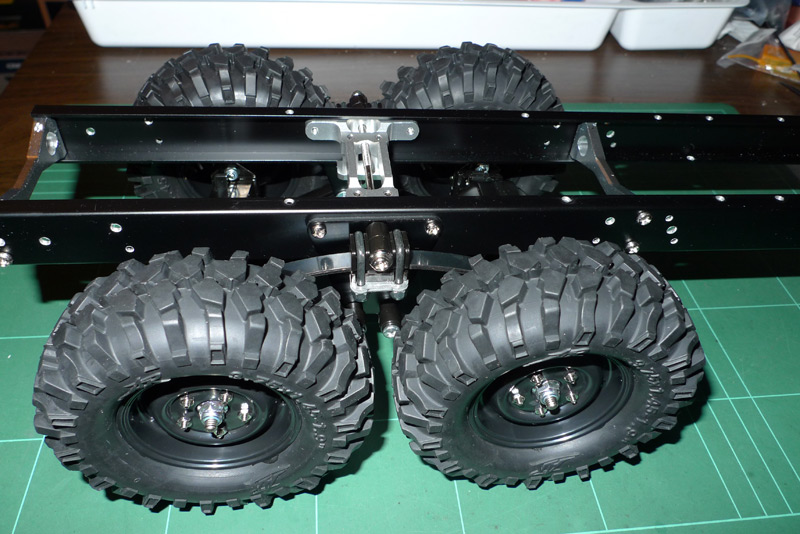

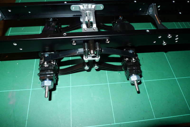

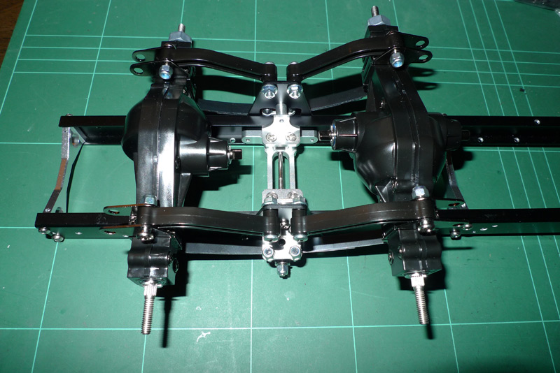

    Ce soir petit montage à blanc du train arrière histoire de jauger un peu les débattement de suspension, l'empattement des 2 ponts, etc...
    Mise en place des pneus, sans les élargisseurs pour l'instant, histoire de voir ce que ça donne...
    Comme prévu les 2 ponts sont un peu trop rapprochés, ce qui est normal vu que mes pneus sont plus grands en diamètre que les pneus d'origine du camion. Je vais donc remplacer les tirants en plastique par des biellettes un peu plus longues... Reste à voir quelle longueur choisir.
    Il est aussi prévu que je recule le point de pivot central des 2 ponts, afin d'augmenter l'empattement du camion. La encore va falloir voir de combien... :tadaa3:
    :read3: :brico3:

    tu devra aussi deplacer les support de lames des ponts pour gagner en espacement

    Mes Lames aussi été très dure au début, mais après avoir Laisser mon fils faire rouler le châssis plusieurs fois
    elles se sont assouplies, elles donnent plus de débattement maintenant

    attends aussi d'avoir plus de poids dessus pour juger de la flexibilité des lames au pire tu enleve la plus petite

    Tu retourne la pièce qui tient les tirant de pont, tu décale ou remplace celle des lames par la même que les tirants et cela devrait le faire, juste le cardan qui sera trop court

    tu devrais peut etre attendre de finir ton montage général pour faire ensuite tes modifs puisque avec tes élargisseurs tu vas encore gagner du débattement
    très beau montage, ça va vite,tu récupères le temps perdu avec ta fuite d'eau :wink3:

    Tu sais Nolan, pour l'instant c'est essentiellement de l'assemblage d'un kit, et Tamiya qui plus est, donc ça va assez vite... pour l'instant.
    Je veux surtout finir de monter de manière définitive mes 3 ponts sur le châssis, afin de pouvoir décider ce que je vais faire pour la transmission, et commander les pièces nécessaires si besoin.
    Les élargisseurs vont augmenter les débattements droite-gauche, mais pas haut-bas. Mais comme le disait aussi Bartwasa, attendons de voir le fonctionnement des lames avec le poids du camion terminé, et après un petit "rodage" comme l'a signalé Spitfire.

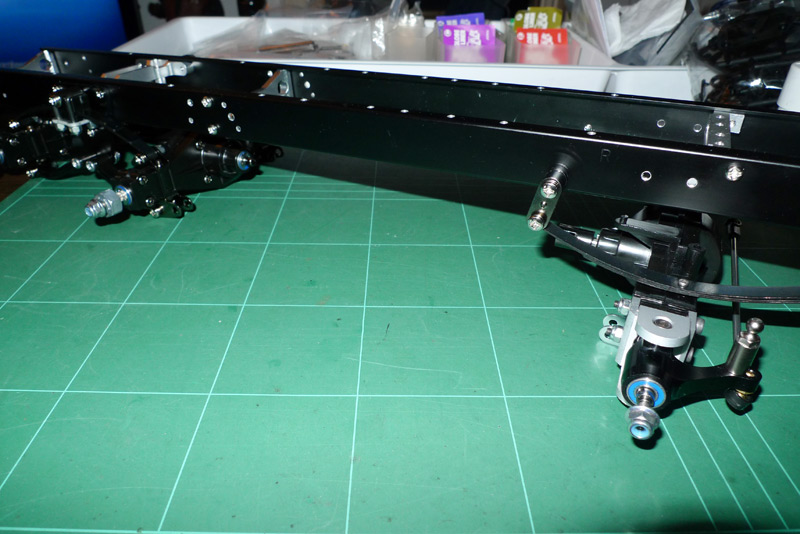

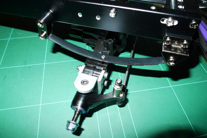

    Ce soir montage à blanc des lames avant :
    La fixation sur le pont TLT est possible, MAIS.....
    La différence de hauteur par rapport au châssis entre les ponts AV et AR est très (trop) importante. :roll3:
    Je pense donc opter pour un montage plus classique du pont, avec 4 biellettes et des ressorts + amortisseurs, comme je l'avais vu sur le modèle qui m'a servi de point de départ.
    A moins que quelqu'un ai une meilleure idée...

    pour rabaisser le train arriere c'est simple tu reperce les trous dans le chassis pour réimplanter les 2 plaques noir arrieres et c'est tout pas si dur

    Depuis mon précédent message effectivement j'étais arrivé à cette conclusion. Ca ne suffira pas tout à fait, mais je vais pouvoir encore grapiller un peu en palçant quelques entretoises à doite et à gauche... :yeah3:
    J'ai 15mm à récupérer pour que mes axes de roues soient parallèles aux longerons du châssis.

    par contre fait bien gaffe a ce que ton pont avant soit droit car a blanc avec la lame sur la photo il a trop d'angle plongant je sais c'est bin pour l'angle du cardan de transmission mais pas pour les fusées de directions ce qui va te diminuer l'angle de braquage (rappel toi l'ax de rhommy) :yes3:
  13. Sly
    Sly membre
    Mar 16, 2009
    1,763
    Oui... la le pont est juste posé sur l atable pour mesurer la hauteur des axes de roues.
    Je me souviens de l'AX-Land de Rhommy. Mais ne t'en fais pas, de toute façon mon camion sera environ 4 à 5 fois moins large.... et plus court aussi... :mdr3: :rir3:
