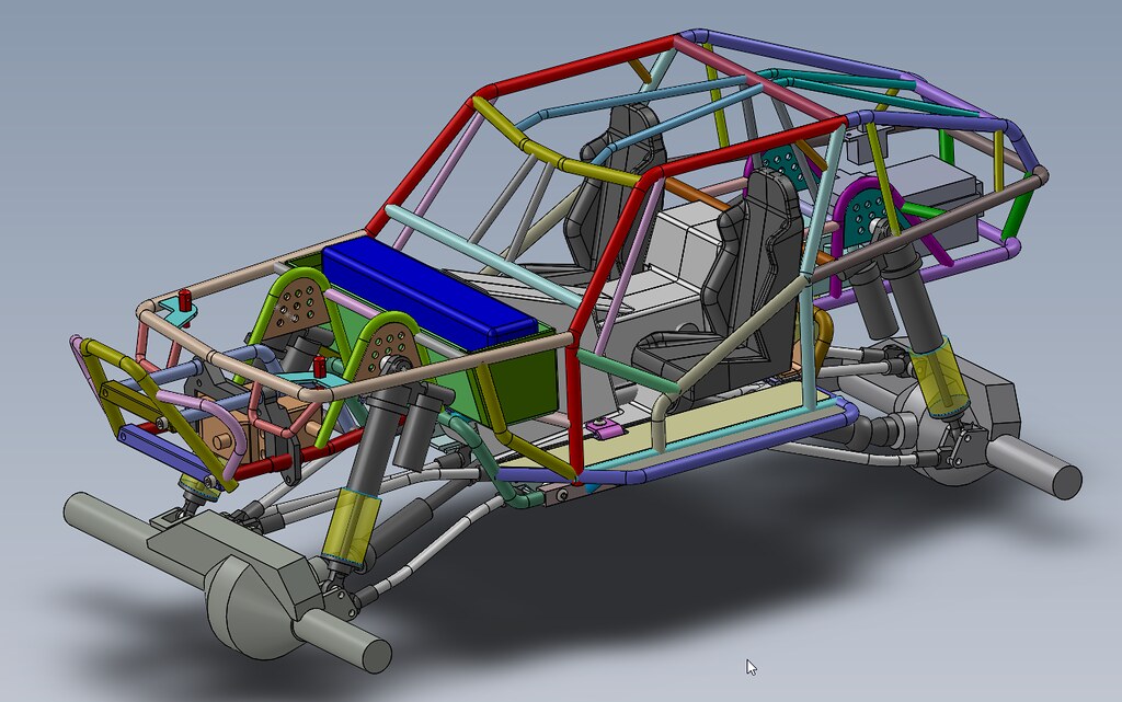

    Je procède également de la même manière pour tout mes projets (modélisation de chaque pièces, assemblage et réglage virtuel). C'est long avant de jouer du chalumeau et du tournevis mais on sait où on va, pas de surprises !
    Par contre, moi qui suis un peu maniaque, j'aurais modélisé la cage du Wraith exactement comme la vraie :p

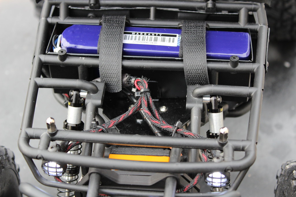

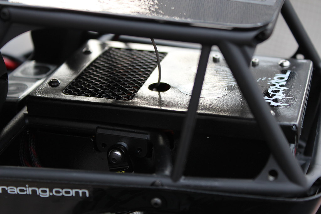

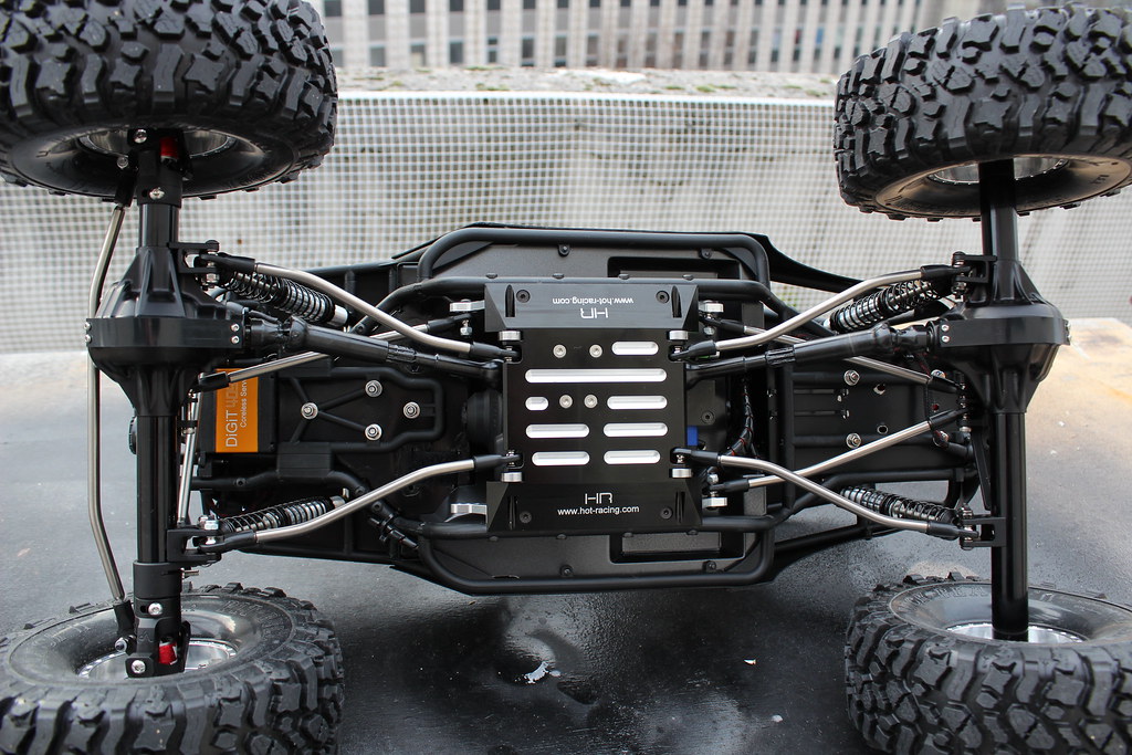

    Autre réalisation, support batterie à l'avant et bac pour ESC et recepteur à l'arrière
    Je me lance dans la tôlerie, je n'en avais pas fait depuis la 3eme...
    C'est de l'inox de 0,5mm brasé à l'argent
    ça se deforme pas mal à la chaleur, il faut rattraper bien souvent au marteau de carrossier
    Le bac + couvercle pour l'ESC et récepteur
    Le pliage
    Il à fallut pas mal d'adaptation pour pouvoir faire tous les plis à l'étau
    Resultat après peinture
    [​IMG][/url]
    [​IMG][/url]
    [​IMG][/url]
    [​IMG][/url]
    [​IMG][/url]
    La peinture ne tient pas très bien sur l'inox, la prochaine fois, je prendrais des plaque en acier
    Mais tout ceci n'est qu'une version "beta" pour me faire la main en tôlerie et soudure, la version finale sera plutôt comme ceci:

    sympa le 3D ! tu travailles avec solidworks ?

    C'est fait sur Solidworks, j'ai plus de pratique sur Catia V5 mais je trouve Solidworks bien sympa pour ce genre de projet

    Salut ! Je trouve aussi très dommage de partir sur la même base que le wraith.. ! Même si il est modifié
    Vu les heures de travail que ça représente a choisir j'aurais pris un modèle unique
    Ce que tu peux faire aussi c'est de garder uniquement les points d'encrages et de refaire complètement le reste. Garder les fixations du squid, des amortisseurs et du support de Panhard..
    Quoi que garder le support de la barre Panhard vanquish pour l'adapter sur un autre châssis c'est une grosse contrainte, je verrais mieux une pièce fait maison avec exactement les mêmes points que l'origine. Parce que la le parchoc de wraith c'est une tache au milieux il y a moyen de faire beaucoup plus beau et avec plus d'angle d'attaque !

    J'ai voulu rester sur les mêmes proportion de la cage originale, je garde le skid, la cabine, le capot AV
    Les ancrages des amortisseurs sont bien plus nombreux (je vais passer à du 110mm en amortisseur)
    C'est mon premier scale, mon premier châssis en brasure, je trouve que c'est déjà ambitieux vu mon niveau, pour une cage vraiment différente (si c'est vraiment possible) on verra par la suite et en fonction des résultats de celle ci
    Pour la barre Panhard, je suis sur les mêmes interfaces, c'est effectivement délicat d'avoir une géométrie différente
    Le pare choc d'origine me choque pas mais c'est sur, il mériterais d'être un peu plus prononcé, je me tâte aussi pour faire un pare choc arrière, on verra

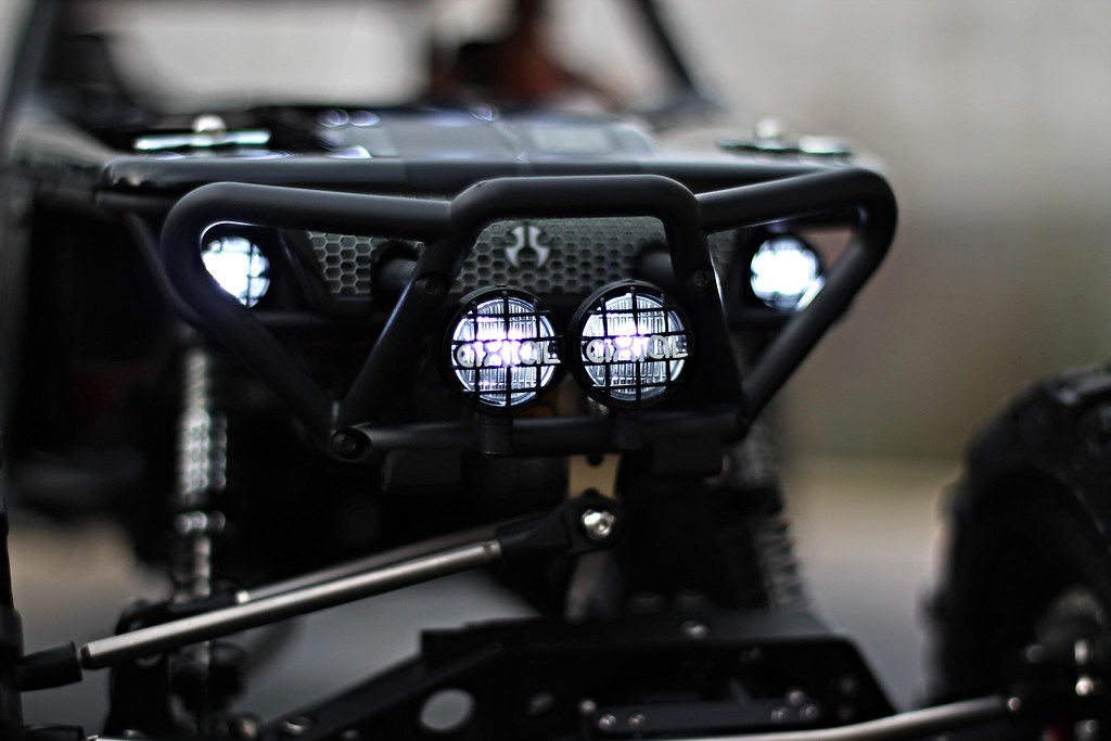

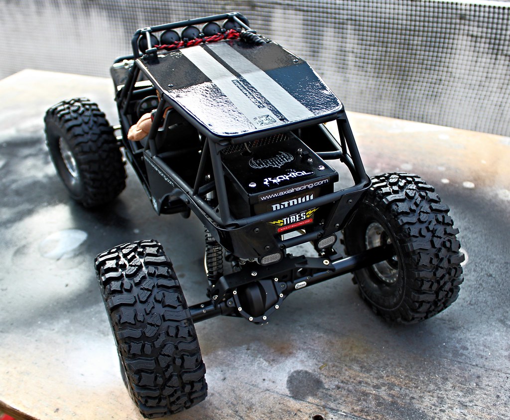

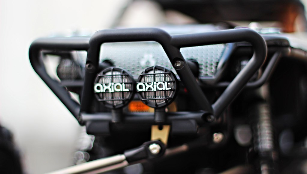

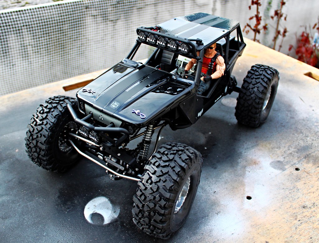

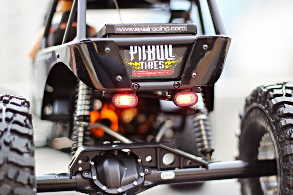

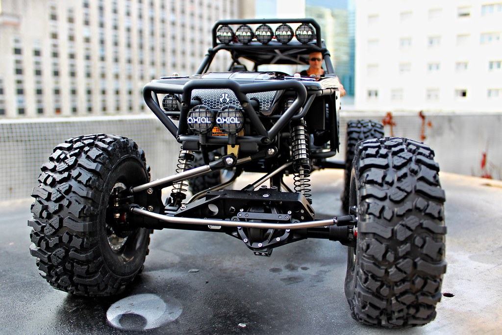

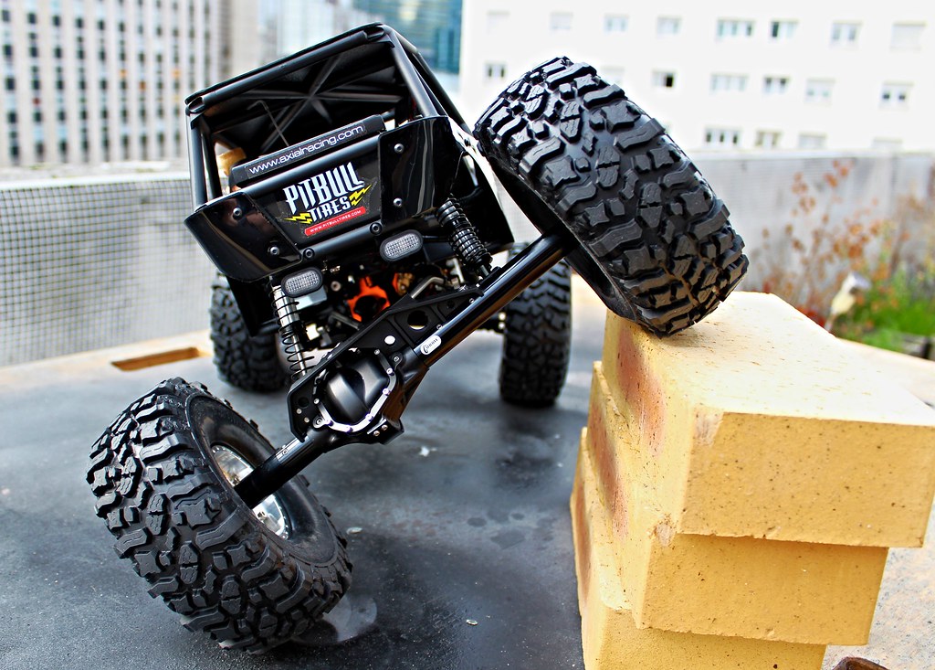

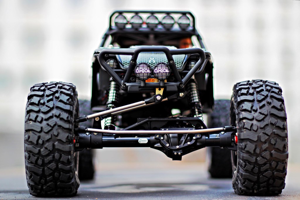

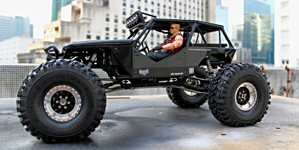

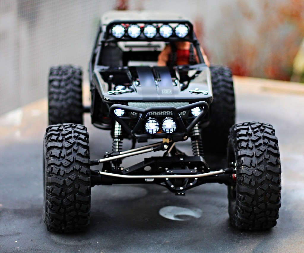

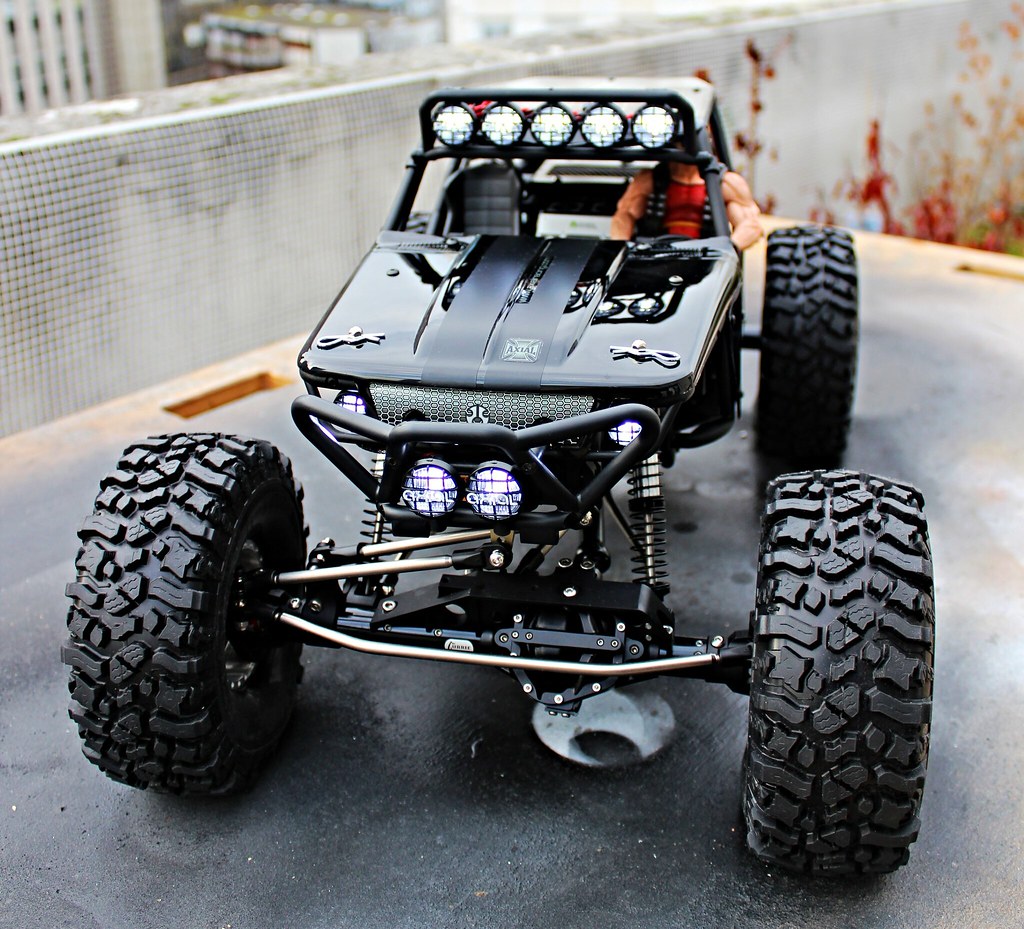

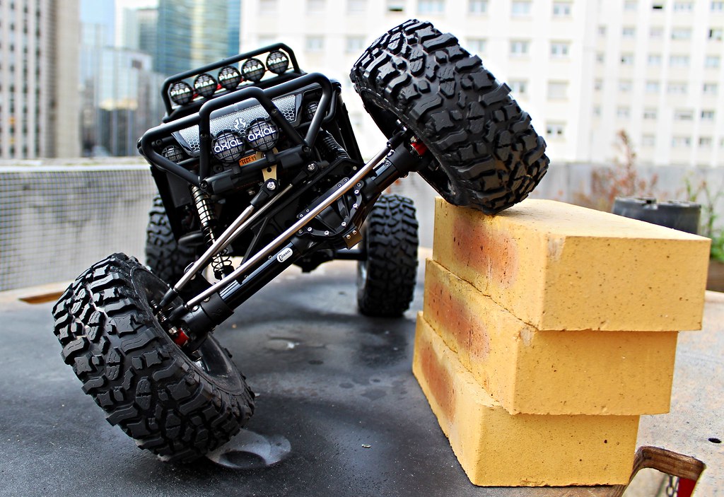

    Montage enfin terminé !
    Voici "The black wraith"
    ça croise plutôt bien...
    "Come get some..."
    Prochaine étape, aller salir tout ça...

    Belle avancé d' un coup ;) le résultat est top (y)
    J' aime ton message à la fin j' allais te le dire :humhum:

    301
    Super rendu final (y)
    Et ces ponts Curries sont vraiment magnifiques

    Très belle réalisation (y)
    Par contre je le trouve un peu haut sur pattes
    Et tu as monté quoi comme combo ?

    Tous beau tous neuf ! ^^
    Tu y es pas allez de main morte sur les options x)

    Belle bête;), tu n'as pas fait de compromis :surprised: !!

    Montage super clean ! Bravo !

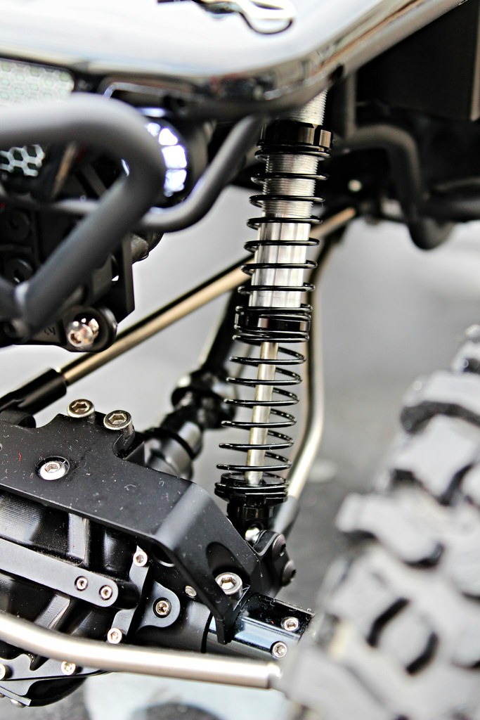

    @ Rubicon69
    C'est un combo Holmes Torque master 35T avec un Castle Sidewinder 3
    Perso, je le trouve pas trop haut sur patte, les amortisseurs sont des 110mm, j'ai changé les ressorts depuis les photos car j'avais pas mal de torque twist et le poids commence à être conséquent à l'avant donc tarage important
    J'affinerais tout ça sur le terrain d'ici peu, y aura certainement une vidéo à la clé

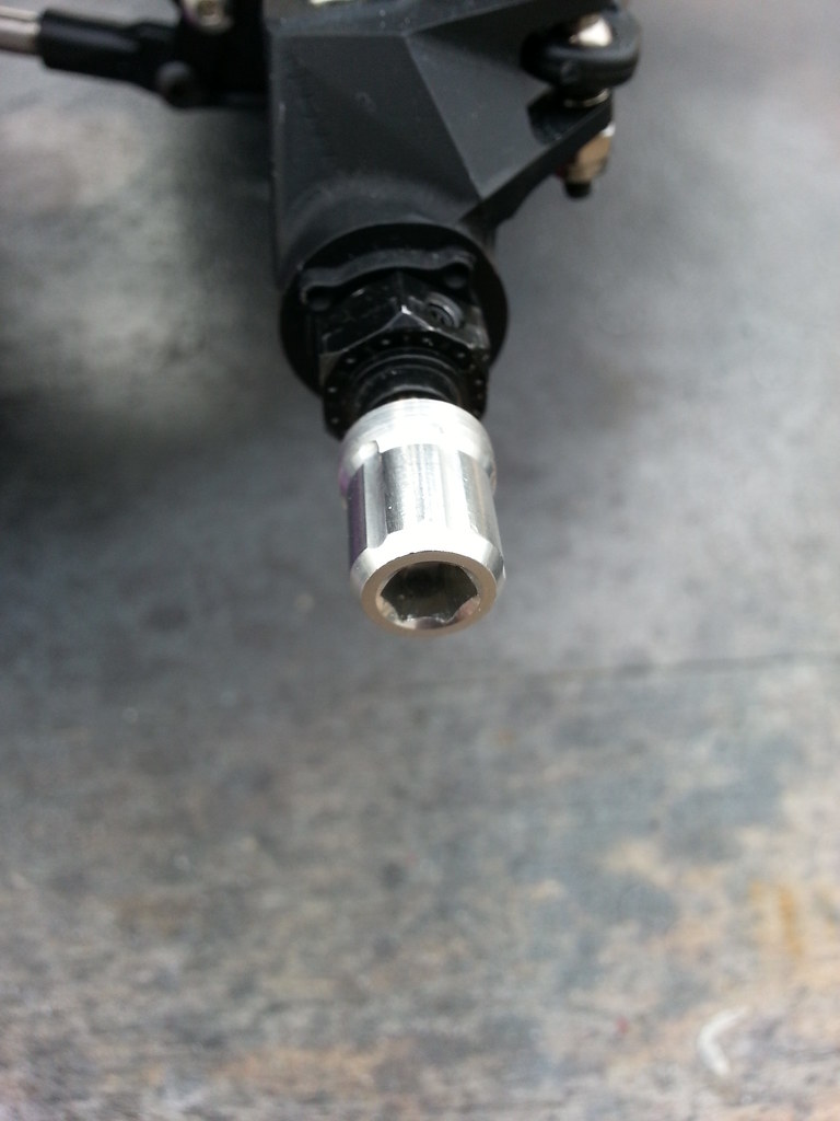

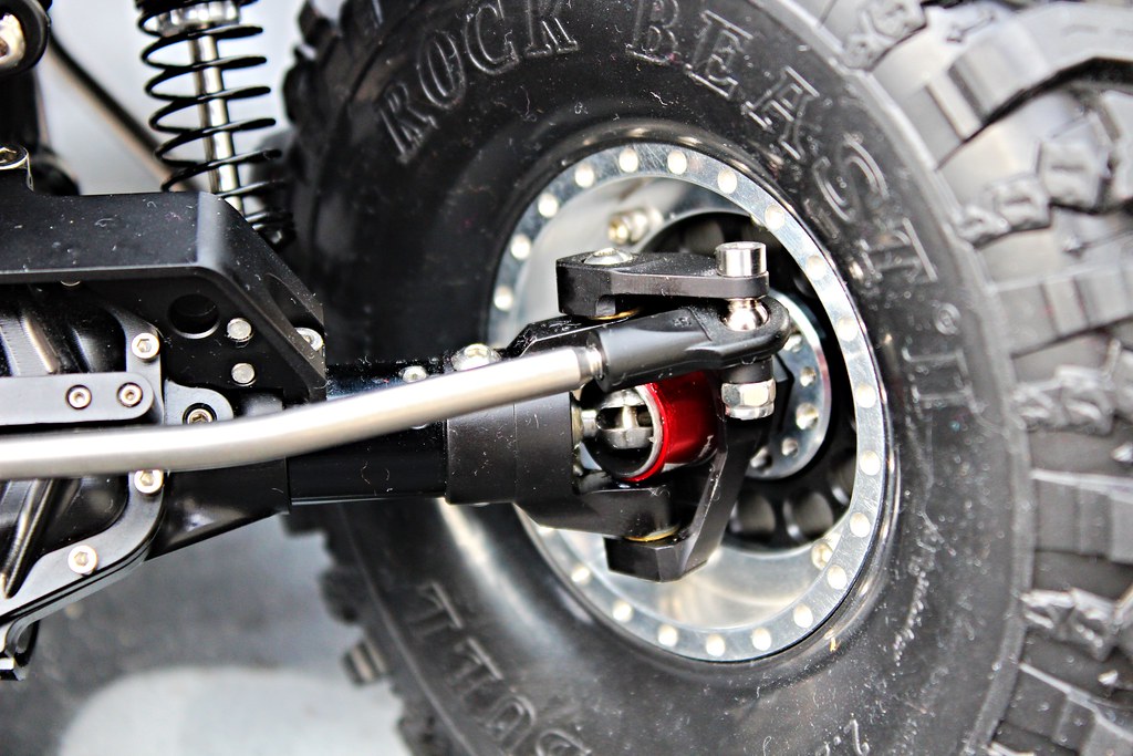

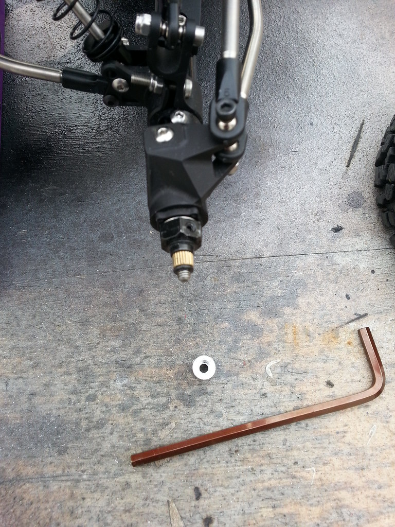

    Petite mésaventure avec mes super écrous de roue (n)
    Je vous déconseille d'acheter la même chose, l'insert en laiton ne tient rien du tout dans l'alu, ça tient rien en couple, et j'ai pas serré bien fort...
    C'est du Integy
    Du coup, si quelqu'un connait une ref qui tienne bien en M4, je suis preneur

    Met du nilstop basique mais noires. En quinqualerie tu trouve tout ce quil faut.
    Perso tout cest ecrous ne tiennent jamais.
    Javais de la visserie bleu en 3 BTR jen ai mis sur mon scx10 est indemontable y sont tous foirés. Jai tous mis en visserie noir cest plus costaud que du 8.8
