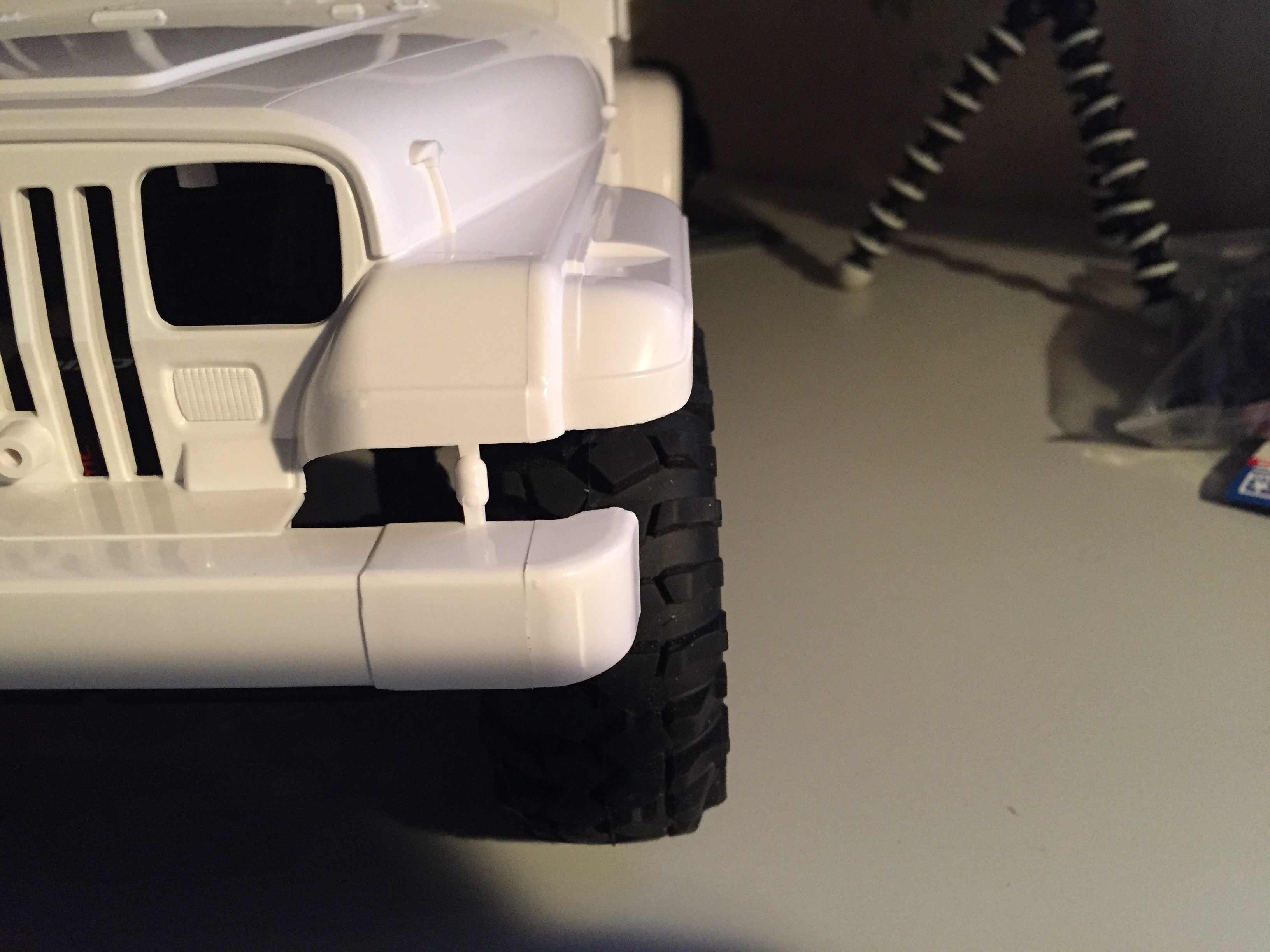

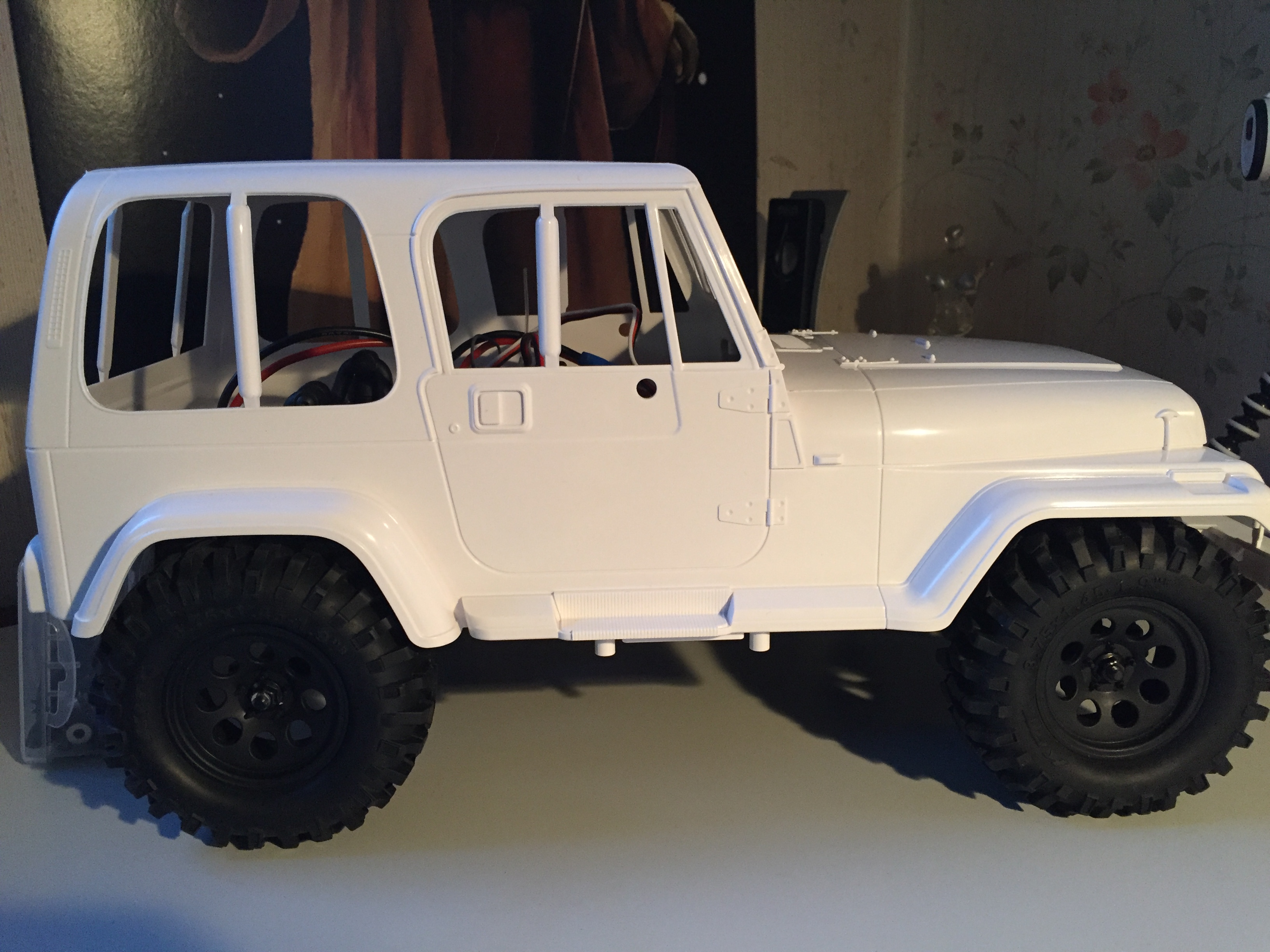

    Allez quelques news sur l'avancement...
    Je viens de recevoir la carro :D
    J'ai laissé le CMX en 252mm (volontairement) mais inversé mes liens avant et arrière afin que l'avant de la carro passe devant le châssis (c'est au mill...).
    Je vais modifier l'emplacement de la batterie pour la placer perpendiculairement au châssis et basculer l'électronique sur l'arrière ;)
    Perso je trouve que ce châssis est parfait pour cette YJ, bon ok, MST l'a un peu fait pour :humhum:
    Quelques clichés :
    Empattement 252
    Largeur de voie
    Voili voilou :D

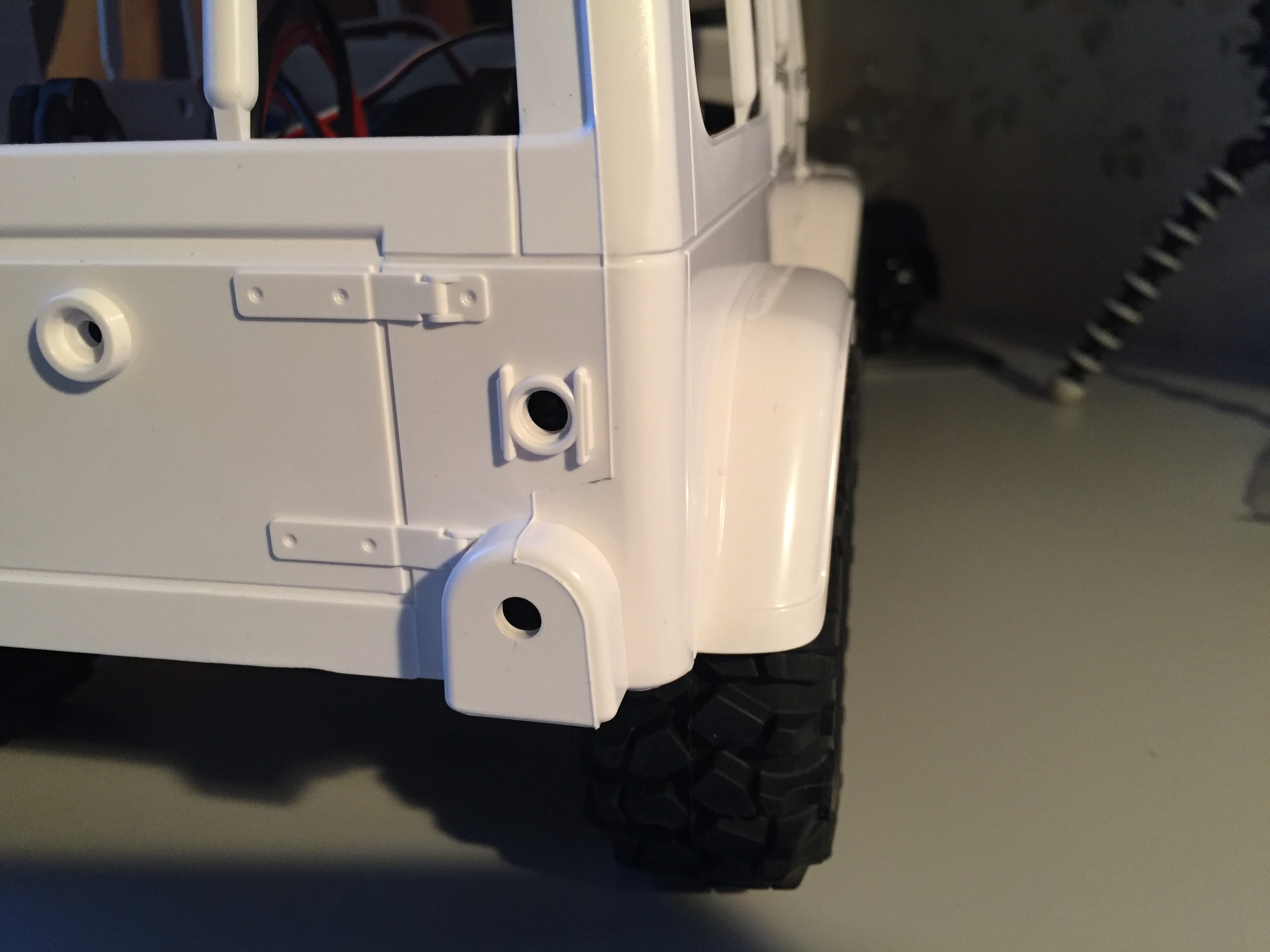

    Quant aux 2 excroissances qui piquent les yeux :eek: j'aimerais bien les virer mais je manque d'experience et je ne sais quels matériaux utiliser...
    Je coupe...ça ok...je colle un petit bout d'ABS derriere...toujours ok...c'est la suite qui me fait peur :oops:
    Un mastic ? Un produit miracle ? Des conseils ?

    Oui ou alors trouve un pare choc assez large sa se verra moins car c'est dommage de tailler une carosserie neuve .

    Tres simple tu coup ce qui dépasse, tu prend une plaque de styrene (de la même epaisseur que la carro) tu la positionne derrière tu trace les deux morceaux qui manque, tu découpe une bande de la largeur de la carro et qui reccouvre tes trous, tu prend tes deux morceaux que t as tracé tu led colle dans les trous et tu fait la finition avec du mastic special plastique que tu trouve dans les centres auto. Voila au boulot !
  15. Alex07
    Pas forcément un beau pare choc chrome , après sa ce fais de couper les démis lunes mais y'a un peu de job en carosserie avec poncages mastiquages reponssage :humhum:
