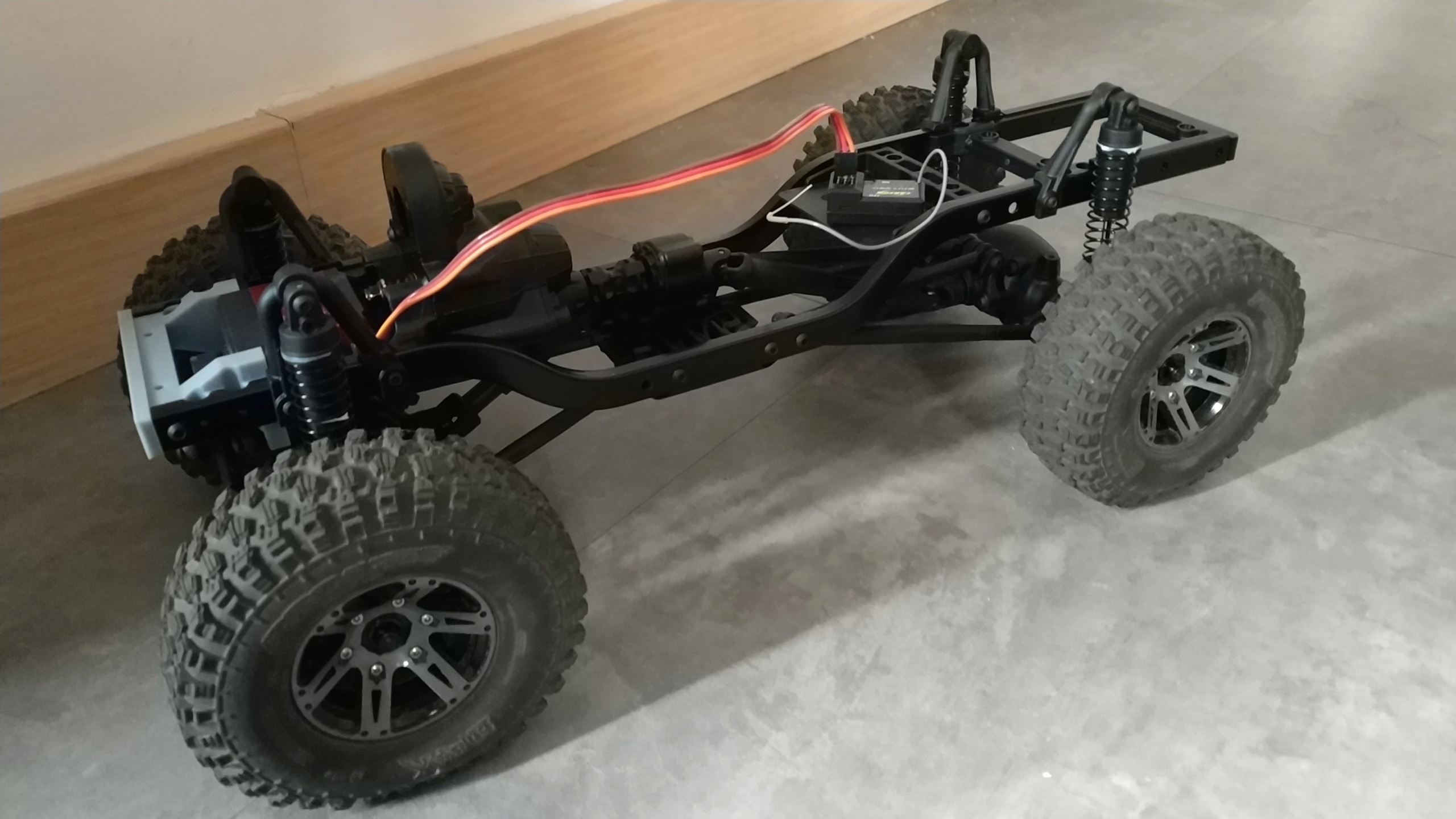

    Énorme merci pour les retours. C'est pour rouler avec mon châssis AX10 que j'ai recup pas cher sur le bon coin.. Et mon crawler us des années 2000 dont je ne connais pas la marque 2020082607535200.jpg

    Peut être que je vais dire une bêtise mais ces pneus ne sont pas standard ?? Pour moi si tu as du 1.9 en taille de pneu prendre jante en 1.9.... Enfin il me semble.... Quel est la taille de tes pneus ?

    Pas eu de soucis pour monter mes Predator sur des jantes Chinoises à 20€...

    Les pneus Proline se montent très facilement sur des jantes chinoises, alu ou métal, j'ai tenté des BF Goodrich All Terrain sur des Landies RC4, pas la peine :confused: Ils sont montés sur des jantes Snakerace..
  12. fb11
    16 166
    36 316
    J'ai pas des Hyrax mais les pneus Proline que je possède sont montés sur jantes Axial de Yeti et d'Ax10 sans souci et bien entendu sur des Proline FautLine, en 2.2.

    J'ai acheter des jantes injora en 1.9 pour mes predator et ça pas ???

    J'ai eu ces jantes mais de marques fastrax acheter chez rcteam . Dessus j'ai monté des rc4w , les hyrax et des bf sans soucis . Le bugg c'est qu'à force de démonter les petites vices rendent l'âme facilement.
    Si tu veux du costaud et monter n'importe quel pneu dessus, des jantes chinoise avec des vis en extérieur et non au centre pour serrer le tout , tu n'auras aucun soucis ni en 1.9 ni en 2.2 . Et généralement les vis extérieur sont plus grosses et de meilleurs qualité que celle au centre ;)

    Oui c'est le point faible de toutes ces jantes Chinoises, les vis qui foirent. Bon faut avoir un petit stock...

    Ah alpha06 tu vas me faire changer d'opinion je pensais que les jantes tenues par les vis au centre seraient plus fiable que celles qui ont toutes ces vis sur le pourtour... Il va falloir que je revois la chose avant de commander pour l'instant juste des bedlock plastic et après 3 montage de pneus pour essais ils y a déjà 3,4 vis qui tournent dans le vide c'est pas la vis qui foire mais le plastic qui en a marre !! C'est pour cela que je regardais pour de l alu(pas cher... Ali...)
