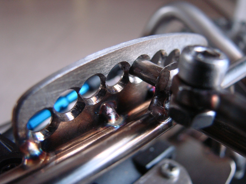

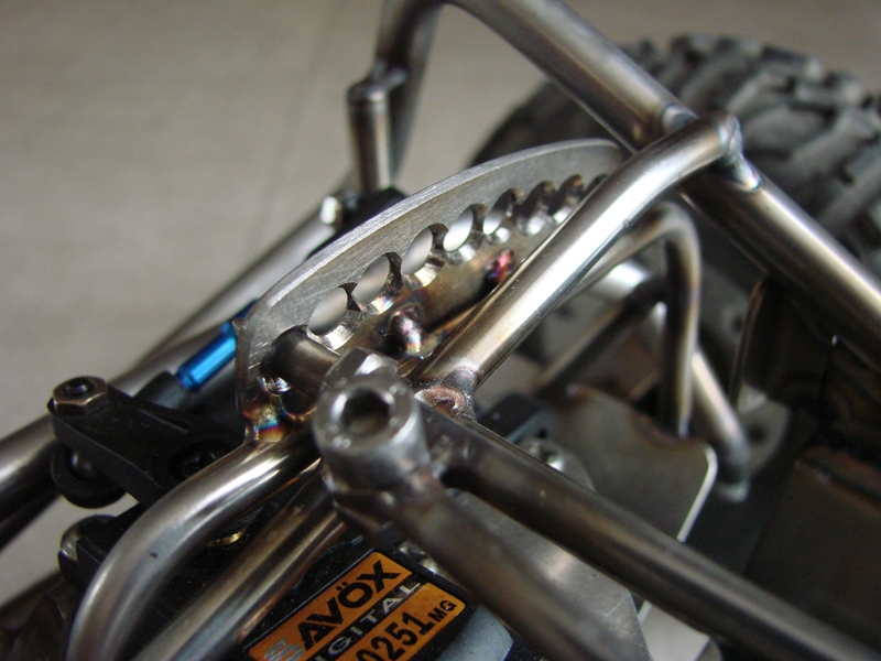

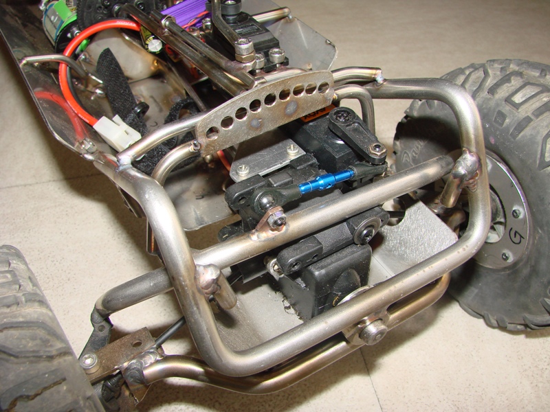

    Le blocage est très utile finalement.
    Sur les deux dernière photos par exemple si il avait été libre, l'arrière du crawler aurais fait basculer l'engin du mauvais coté.
    Bon , quand j'ai avancé il a quand même basculé. mais avec une configuration différente du terrain sur l'obstacle suivant ça serait passer.
    L'avantage de la ferraille c'est que ça glisse bien sur les rochers. :wink3:
    Avec un servo très fort ça doit être possible.
    Mais après il faut suivre manuellement le croisement sur chaque obstacle.
    C'est pas forcement un avantage.
    Là libre c'est comme ton crawler. Je suis sur qu'il y a potentiellement le maximum de contact au sol.

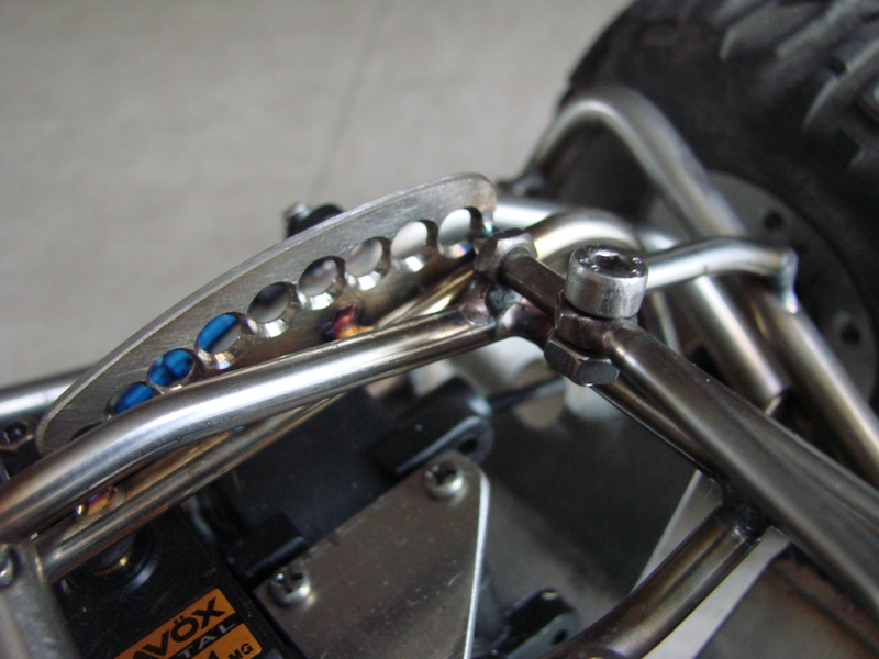

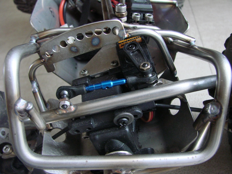

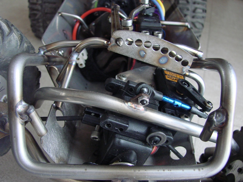

    Voici les dernière modifs.
    Maintenant ca bloque a tous les coup.
