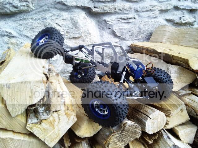

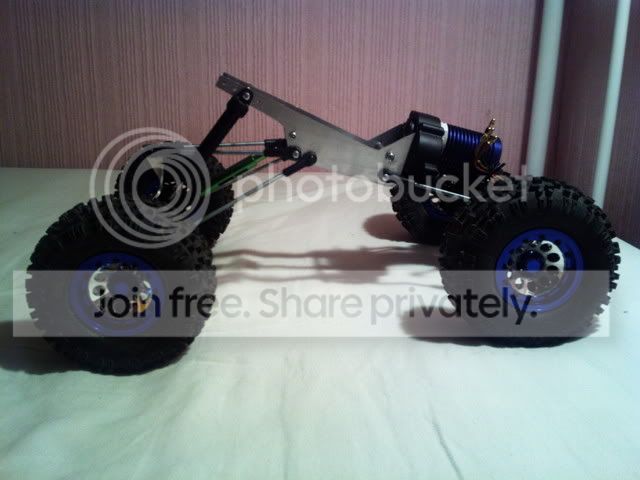

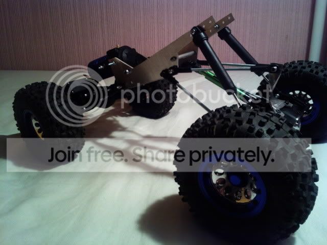

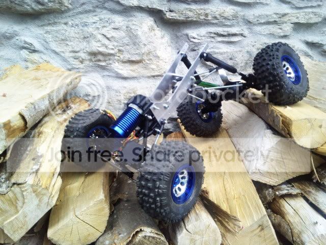

    bonsoir à tous,
    petit post pour vous présenter le proto shafty que je viens d'attaquer et qui s'inspire de mon losi mrc et qui je pense va etre très performant.
    Montage pont, transmission, dig gmade r1
    jantes 2.2 3racing avec pneu proline badlands
    cardant 3racing
    lien et chassis homemade
    moteur 1200 kv brushless et esc turningy
    batterie lipo 1600 mah turningy
    servo hitec 5980mG
    émetteur récepteur dx3e spectrum
    amortisseurs hpi/convertit en semi droop
    hauteur sous chassis 12cm

    très beau chassis inspiré du tracer (qui pour ma part donne toute satisfaction) il fallait oser :wink3:

    Simple mais ça a l'air super efficace :yesd3:

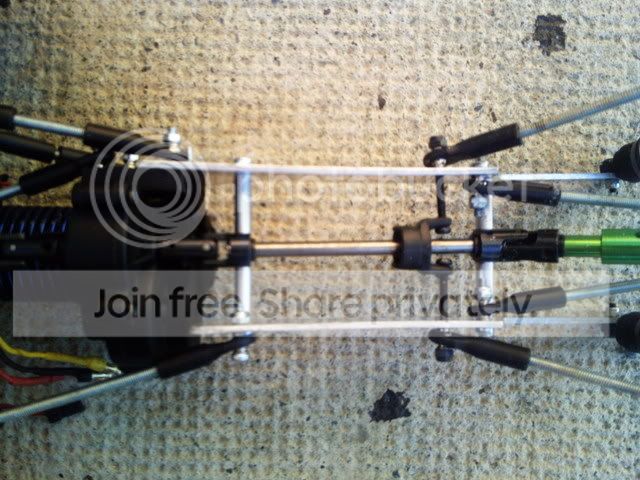

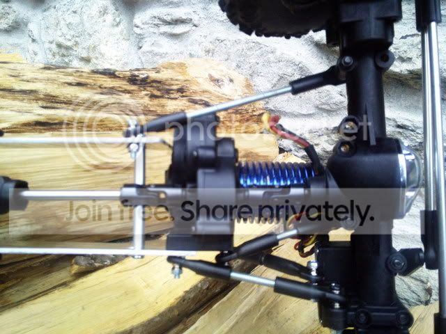

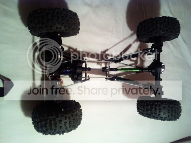

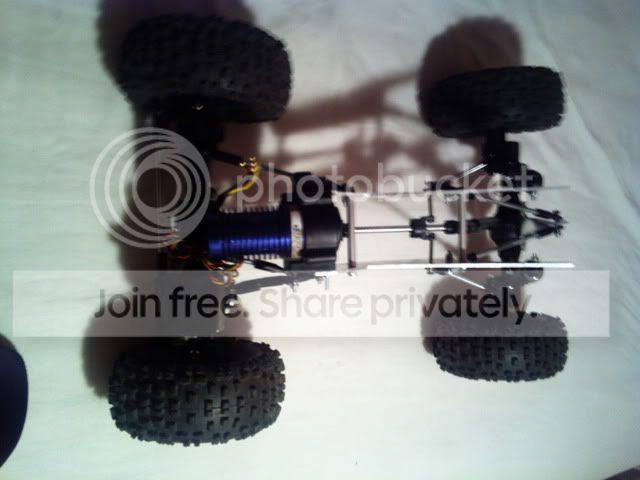

    yess ! je l attendais ce projet, j ai la meme chose en tete...
    Question: c est un porte fusée de récup que tu utilises entre le cardan central arrière et l axe de sortie de boite arriere ?
    pas trop fragile ?
    pourrais tu faire une photo de cette zone ?
    True
  6. doon73
    doon73 membre
    21 Mai 2010
    344
    155
    oui,c'est un porte fusée arrière de mrc avec un roulement diamètre intérieur de 5mm,c'est assez costaud (il sert juste à maintenir l'axe en position)
    changement d'amorto par des traxxas, les hpi étaient trop long

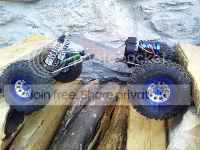

  8. Bad Rax
    Bad Rax Homo Crawlerus
    3 244
    349

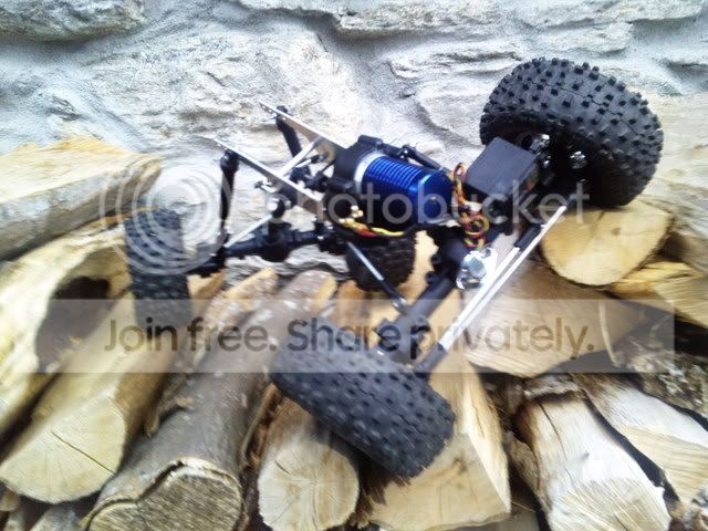

    J'adore ce genre de projet, on a tous en tête ce type de châssis, mais pas réalisé...
    Je m'étais justement poser le problème du renvoie pour le cardan arrière, ta solution est simple, légère et efficace :yes3:
    Par contre je comprends pas tes liens avant. Tu n'as mis que 1 seul lien supérieur d'une seul coté. Ton pont avant de bouge pas??
    Bonne continuation et post à suivre!!
  9. doon73
    doon73 membre
    21 Mai 2010
    344
    155
    non,pour l'instant l'avant est bloqué, je test d'abord dans cette configuration et ensuite je comparai les deux solutions pour voir la quelle sera la meilleure.
  10. Bad Rax
    3 244
    349
    Je me suis mal exprimé^^ Quand je parlai du pont qui ne bouge pas, c'est de mouvement du à un mauvais maintient du pont. Car tu n'as mis qu'un seul lien supérieur, le pont ne bouge pas de droite à gauche??
  11. doon73
    doon73 membre
    21 Mai 2010
    344
    155
    non, il ne bouge pas de gauche à droite car d'un coté j'ai mis 3 liens pour triangulé du coup ça ne bronche pas;

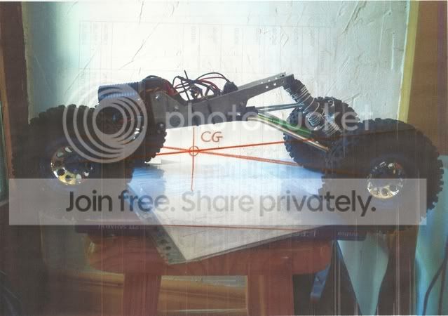

    155

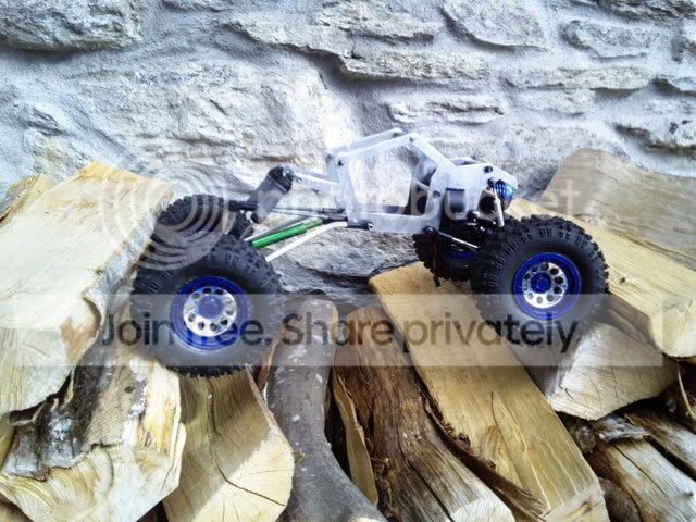

    tracé du centre de gravité sans leste dans les roues , avec accu et électronique

    Au fait, t as pris quoi comme boite ?
    Je testerai sans dout avec une boite de stampede qui traine mais la tienne semble assez compacte... :sarcas3:

    c'est une transmission gmade R1

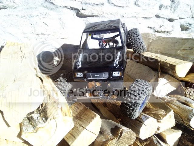

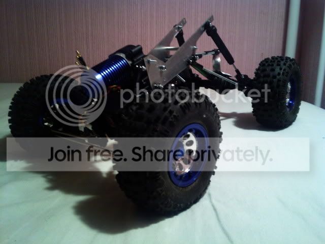

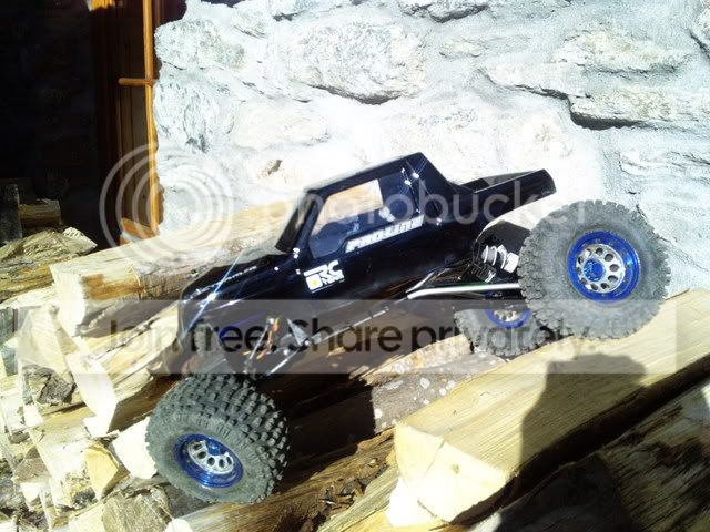

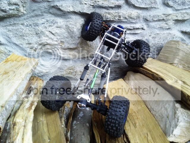

    après une après midi de test:
    exit carro en lexan :nnotd3:
    modification du chassis pour plus de rigidité en torsion
    ajout d'amortisseur mrc en version droop à l'avant(esssai plus tard avec des traxxas qui ont plus de débattement)
    modification direction
  19. doon73

    petit test d'inclinaison
    [video]http://www.youtube.com/watch?v=cBjHM54VApE[/video]
    verdict 65° pour un premier test :yes3:
