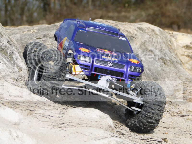

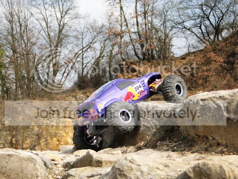

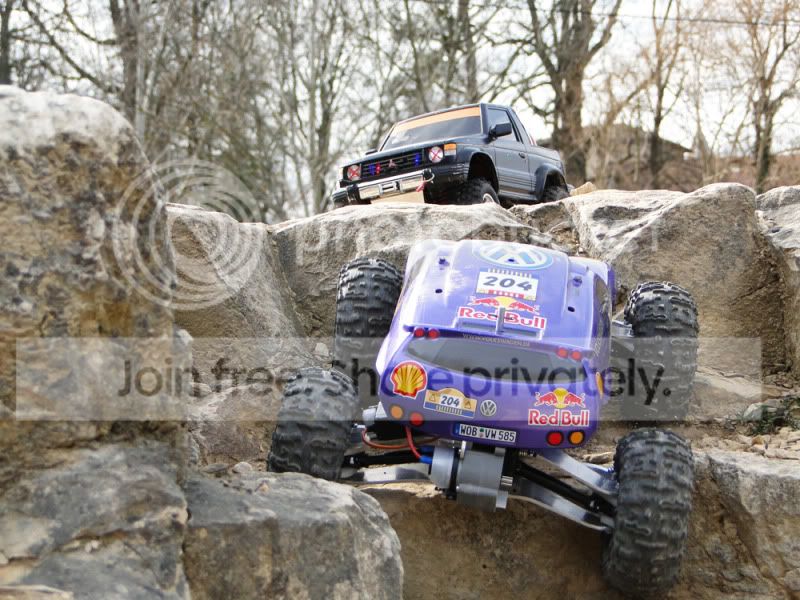

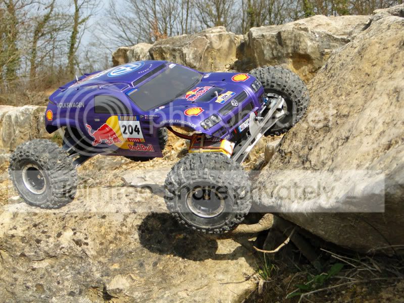

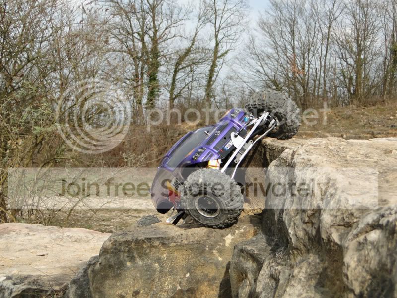

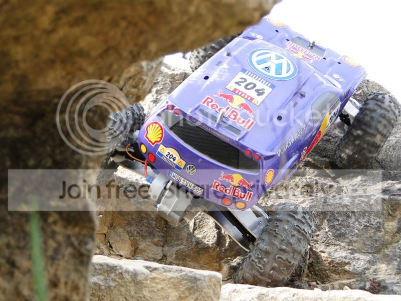

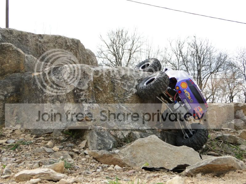

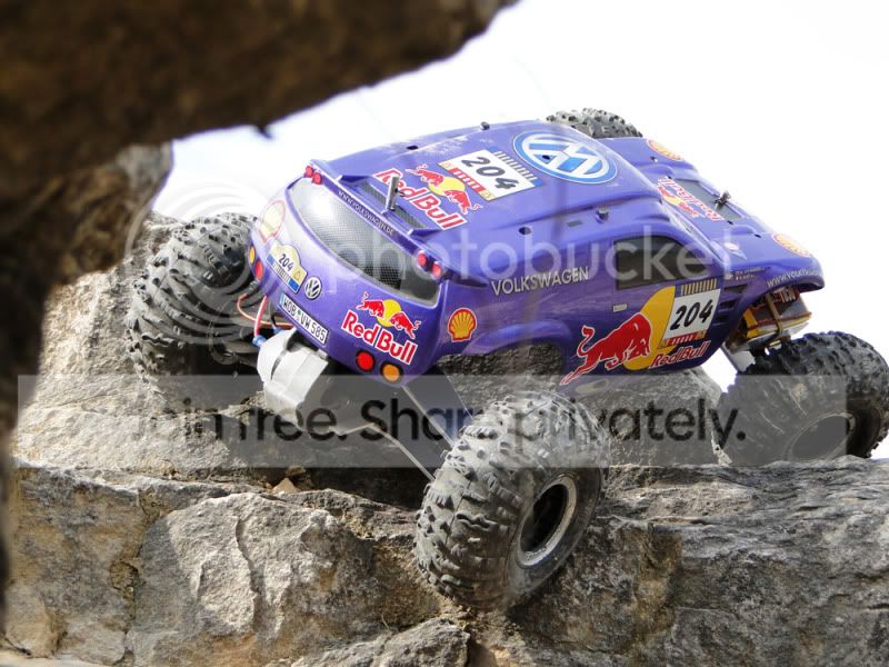

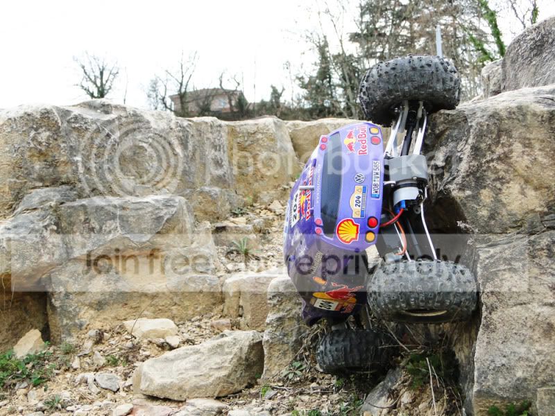

    1er grattage de caillou du proto a Tony :yesintel3:
  15. Cirederf
    Cirederf membre
    1 517
    70
    Re: proto pimp cane 2.2
    Ca à l'aire super efficace !! et la carro :yes3: :yes3: pas courent mais vraient jolie .J'adore.
  16. Jox
    Jox membre
    474
    Pour un premier jet... on peut dire que en a pris plein les yeux !... (oh elle est grasse celle-là :rir3: )
    Plus sérieusement , on est déjà loin des capacités d'un AX10 ou d'un CR01, même optionné/réglé :inkoi3:
    Tony me corrigera, mais il ne lui manque que du drag brake et peut-être un peu de braquage.
    un comble pour a crawler nan ?? :lol: mais malgré ça il et passé pratiquement partout, et des fois d'une facilitée déconcertante , a des endroits qu'on pensait maudit :roll3:
    A mon gout le seul ptit point faible est la largeur de voies encore un peu grande, qui lui donne une stabilité sur-réaliste, mais qui libère un peu trop l'espace entre les deux roues avant et donc expose vachement le pont et la barre de direction.

    merci,
    pour faire les premiers essais j'ai jeté la carro dessus sans avoir eu le temps de la charcuter!
    mais elle va y passer :yesd3:
    merci juju pour ces tofs,(tu as bien bossé dit donc :yeah3: )
    et bin c'est du propre :mdr3:
    les premiers tours de roues on duré une vingtaine de minutes,donc pas trop roulé,mais
    comme dit juju,un peu bleufé par les capacité de franchissement je ne m'y attendais pas.
    pour ce qui est de la torsion du U en alu,pas de mystere c'est pour tout le monde pareil(trop raide)mais ça je m'y attendais.
    manque un peu de braquage,je vais repositioner le palonier et la barre de direction et on verra ce que ça donne :jecpa3:
    pour le manque de drag brake je vais surment lui greffer deux dg600.
    si une ame charitable a deux dg600 au fond du placard je suis preneur :wink3:
