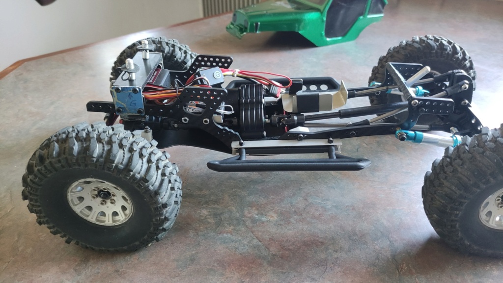

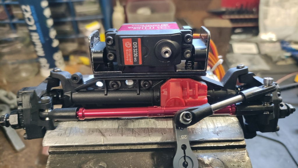

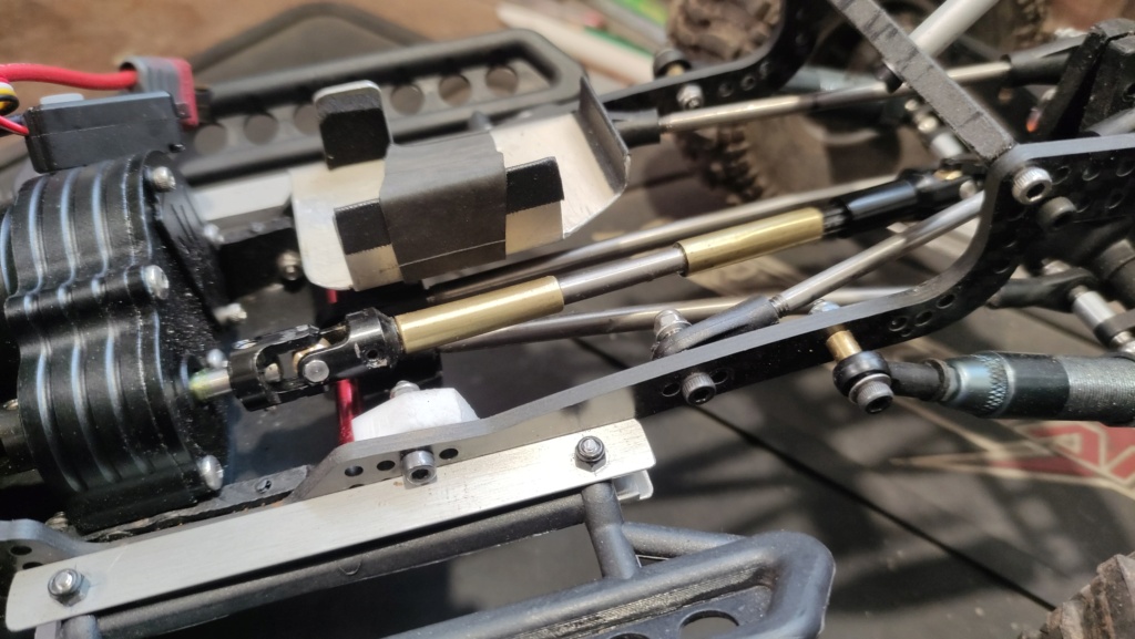

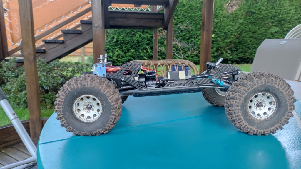

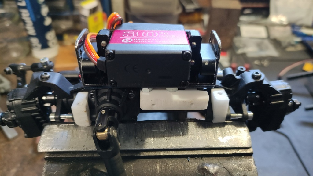

Salut les gars , voila le petit dernier , différent du projet initial pour pouvoir implanter mon Fusion SE 1200 kv : Je suis parti de 2 longerons de LCG Geek , équivalent au Fimonda et de la famille ...,la boite de la même maison , et le reste sorti de l atelier . Semi rigide car pas la place d intégrer le S E , dans ce châssis dont le déport sur l avant limite les possibilités en intégration ; boite moteur et ayant ce petit combo d avance . Donc cogite un peu pour faire quelque chose de performant et si possible mieux que mon vieux Scx10.1 bien optimisé et pas largué par la jeunesse . Sur la base de ponts de Scx10.3 , mes premiers portiques ...avec leurs avantages et inconvénients : moins d accroche sous ponts , mais CG plus haut alors ; du Droop voui mais là aussi j ai vu des copains coincés sur des angles vifs de rochers , et papi scx10.1 passer ! donc : Fixation de la platine et pièces de jonction pont / servo ; je me suis servi des trous existants sur les portiques , épaisseur suffisante pour l assemblage , simple et solide : Deux petites pièces pour palier aux risques d accroches en position basse , sur les angles rocheux ; prises sur les fixations liens amortos avants ... La carène faite dans un vieux bidon d huile moteur , ça peut servir ! et les pièces comme à l avant pour sa fixation . Garde au sol position droop 5,8 cm à l avant des vis centrales on frôle les 7 cm devant la fixation des liens ; on monte à 9 cm en position haute , ça passe pas mal ... Liens barre de direction titane maison . Le pont arrière est incliné pour ne pas dépasser sous les liens et accroché . Une vieille carro trop courte pour mes châssis en 313 mm , taillé à l arrière pour ne pas frotter en croisement max ; tout est à l arrière , limité en peaufinant les éssais car la garde a évolué , because je restai planté sur les grosses arrêtes et ce n est pas bon ! Servo DS 3235 , je les aime bien aussi ...ce n est plus celui de la photo . OD et UD bien sur ! Voila pour une première présentation , la stabilité est bluffante en forte pente , devers etc...le full droop joue bien son rôle sans pénaliser les risques d accroches avec la carène . Le CG reste bien bas Pneus Louise cr champ pour l instant , difficile de trouver des Jconcept rupture 1.9 en ce moment . A bientôt . Gg

Salut Alain , bien dommage ...quand tu seras motivé tu fais signe on verra ce que l on peut faire ! Une autre photo de profil , ou l on voit bien l intégration de l électro , hauteur boite/ moteur ...

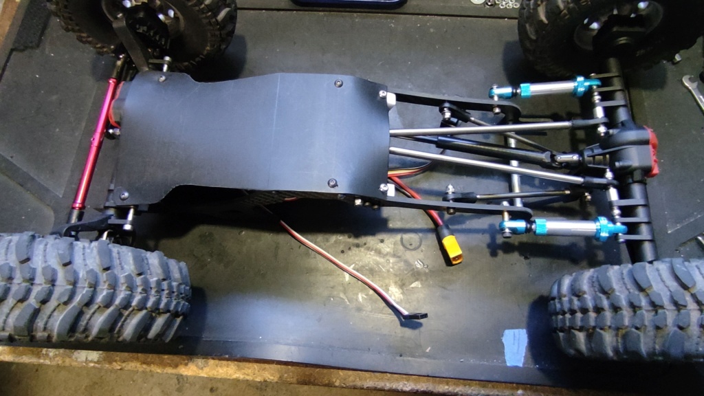

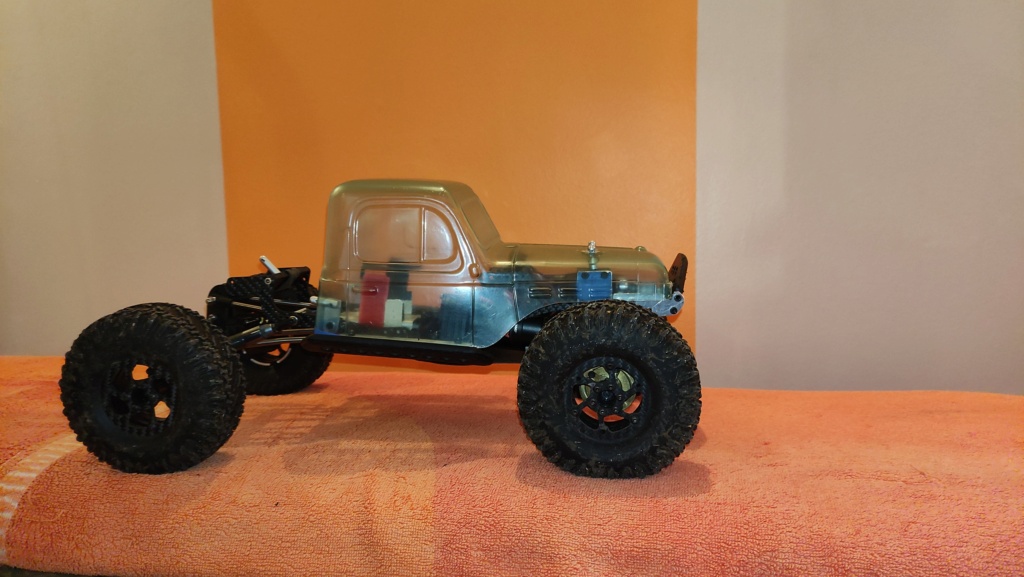

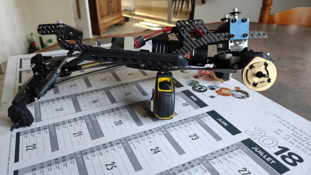

Le proto évolue... nouveaux amortisseurs en 100 mm , toujours full droop pour gagner en croisement de ponts , sans modifier la garde au sol qui me convient bien ; j ai limité à environ 45 ° bon compromis , supports et parchocs avant , c est préférable pour les descentes limites , et ...un petit système pour limiter les effets indésirables du full droop en semi rigide, dans certaines conditions de pentes très sévères. Les photos demain .
Voila la bête , il faut vraiment le pousser pour le bloquer dans le Hard ... Nouveaux amortos , je gagne en croisements de ponts ... Cardan modifié , pour ne pas qu il frotte sur les liens en croisement max . Emmanchement des parties décolletées à force et collées cyano . Axe principal en titane 5 mm. . Voila , je me fais plaisir , les derniers essais sont très positifs malgré le terrain gras ...ah oui la bricole qui empêche trop de transfert de masse sur l avant en très fortes pentes !
Il me botte mon pote... par compte en ce moment pas top pour les tests natures bien hards , c est gras et mousseux pas terrible pour le grip ! J ai eu l occasion de faire une sortie , il y a une dizaine de jours , terrain à peu près sec , j ai réussi à faire quelques lignes que je passe en Sportsman...donc . On attend des jours meilleurs ...

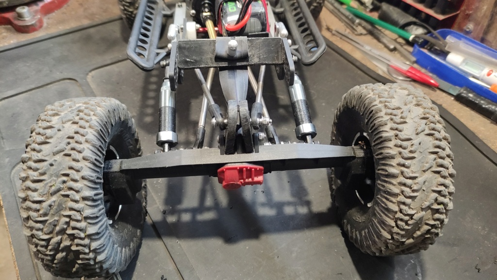

Le principe simple mais efficace , est de retenir le châssis , carro , accu ; dans une position moins haute en forte descente ; en full droop les amortisseurs se déploient entraînés par ce transfert de masse en hauteur , et déstabilisent le véhicule en forte pente descendante. En jouant sur la résistance du système élastique, je peux en minimiser les effets . Tout est histoire de compromis , il ne faut pas trop limiter non plus, leur déploiement sur les passages de marches , j ai fait différents trous à l emporte pièce pour ajuster la résistance système et trouver le meilleur accord ...

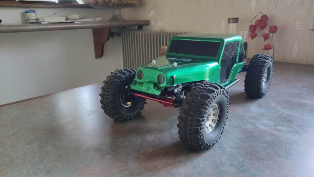

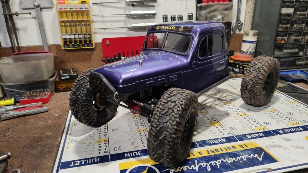

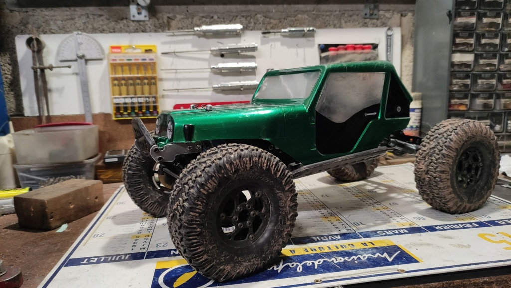

Un petit relooking, mes vitres étaient vraiment encrassé ...un petit nettoyage à l acétone ; on a un aspect ; vitres embuées ... La petite dernière en prépa carro courte de rigueur sinon les pneus frottent en fort croisement . Quelques détails à fignoler et il passera aux mines

Oui , pont relié par mon système de fixation en U au châssis , donc le croisement ne se fait qu'à l arrière , pas de soucis quand au résultats... faut que je vois le paramétrage sur youtube pour les commentaires, et que j apprenne à faire des montages sympas...
