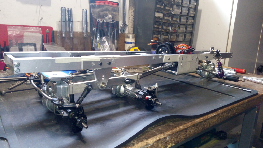

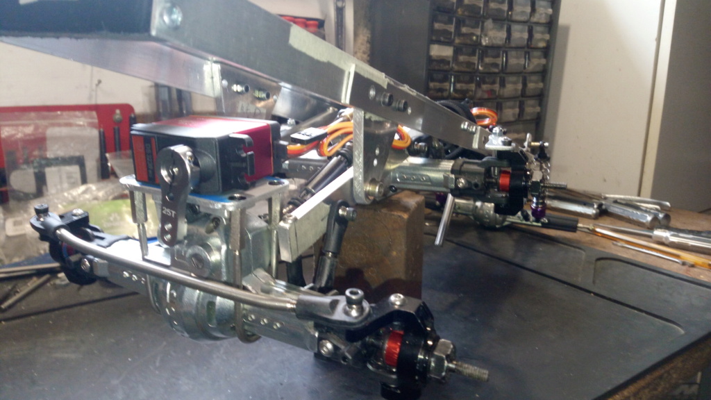

    Comme promis , quelques photos du bébé de Trial 6x6 ...c est pas mal avancé : peaufiner le châssis pour les passages des servos en croisements de ponts maxi , les barres de direction , après le réglage de ma radio gt3 b , pour la boite dig qui a 3 positions , et les intégrations accu , vario , récepteur , la carro/ arceaux , les babioles quoi ! :hihi:
    une vue d ensemble , ce sont donc les ponts HG métal :
    Barres et liens Titane comme sur mon Sportsman ...

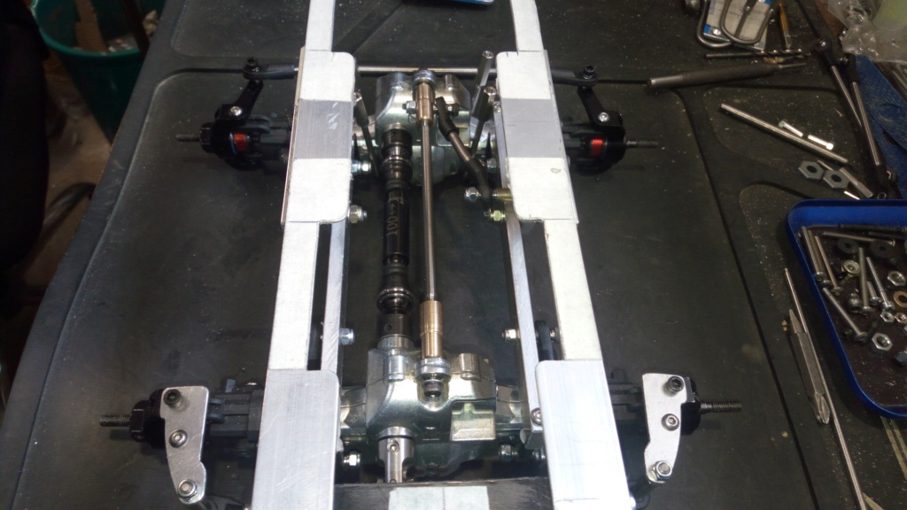

    Une vue de dessus , avec les pièces de liaison barre centrale inter ponts , rotules : qui passera peut être à un montage en barres parallèles en condamnant les rotules d origine des ponts avants , l oscillation serait transmise par les rotules des 2 barres : plus d usure au niveau des ponts , et les deux barres étant elles sur rotules , le système serait réparable en cas de jeu important ;)

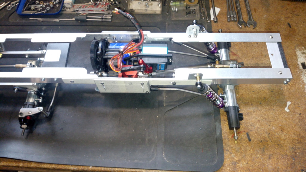

    L arrière du châssis , avec la possibilité de remonter la partie centrale , boite moteur dig : pour le franchissement engagé , avec 9 cm de garde au sol sous skid ; 7,5 cm en position standard .
    Voila le petit monstre , en pleine croissance ! :hihi: encore quelques heures de taf , le plus long est fait ! c est plutôt que j ai un autre chantier qui m attends , ça risque de trainer un peu ! et des pièces encore en attente , :salut:

    Beau matos et beau boulot (y)

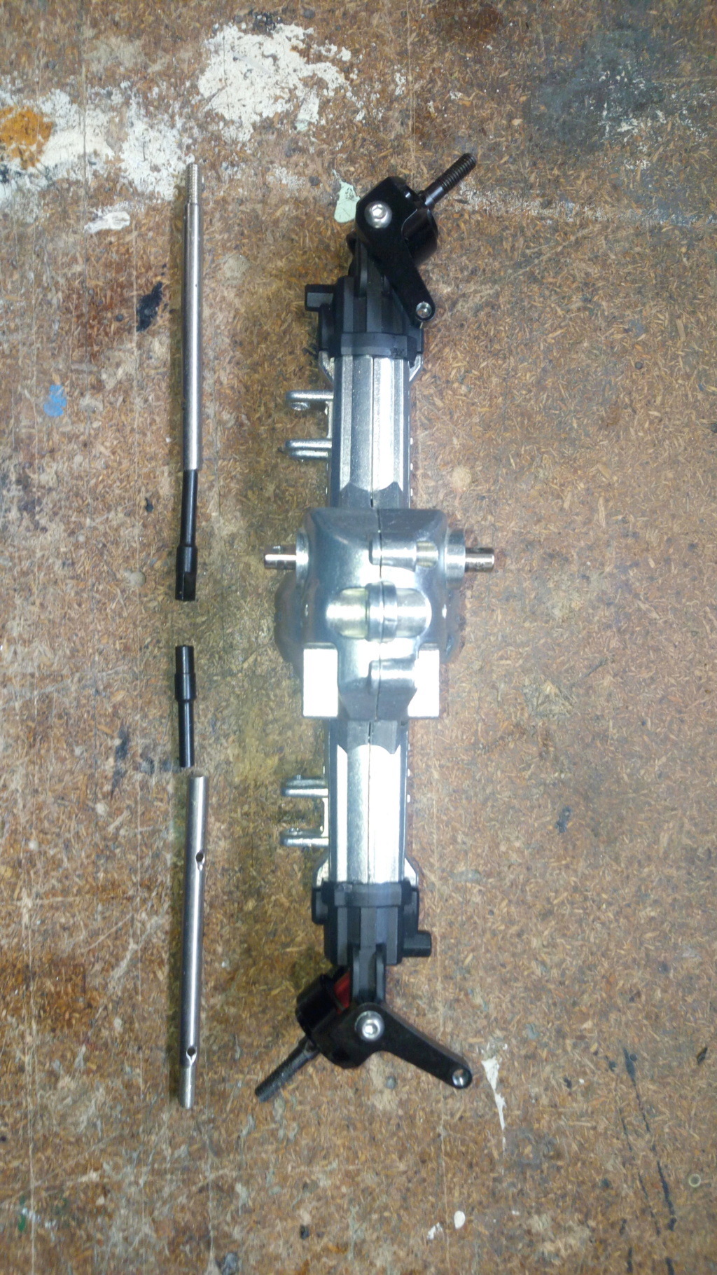

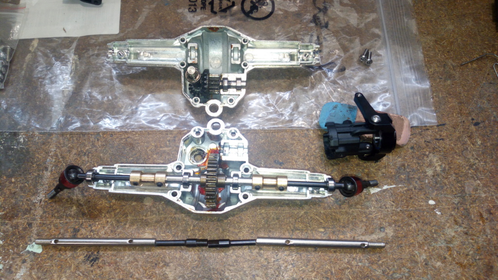

    Super ton chassis...c est propre. Tes ponts hg sont équipés de cardans cvd d origines ou bien c est toi qui a fait la modif...en tt cas hate de voir la suite

    Ils font partie des modifs , décrites dans le début du sujet ;)
    Je mets des photos , ce sont les mêmes qu a faites Rock n Crawl , Benoit , sur son Hg Mercédès 6x6 :
    Voila , si vous n avez pas vu le sujet de Rock , à qui j adresse un petit salut (y) .

    Ça bosse , retouche du châssis pour ne pas frotter en croisement max et positions hautes du balancier , les barres servos _ portes fusées sont faites , support accu / renfort châssis demain , et les photos à suivre ;)

    Misère misère ...:hihi: après les éssais d hier , l accu va passer à l arrière : le souci est en braquage maxi combiné au croisement de ponts ...ça frotte sur le bac d accus ! :rolleyes: donc passage à l arrière en position longitudinale , réhaussé légèrement sinon c est le même blême avec les liens sup arrières ...! c est bon , le vario , récepteur , passeront à la place de l accu à l avant sans blême , c est bien les protos , on ne s ennui pas ! ;) J ai pesé l ensemble approximativement , Trial oblige pour la répartition des masses , c est même mieux ! Je serai presque aux 60 /40 % av/ ar d entrée ! Tout compte fait , bonne pioche (y)
