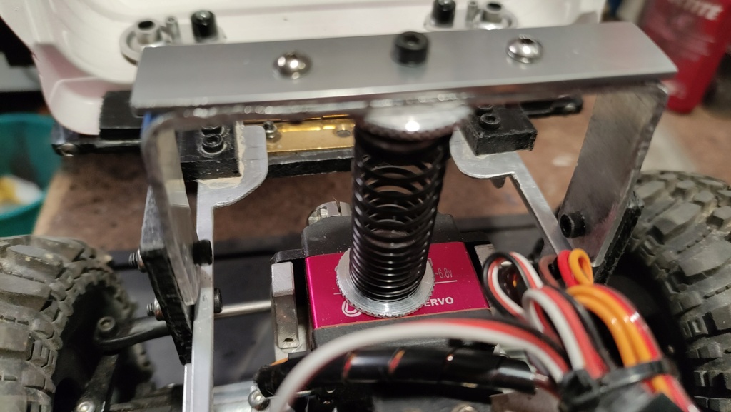

    Revenons à nos moutons...j essaye de combattre cet effet de délestage du pont avant , en forte pente du au balancier avant ; j ai trouvé un petit système encore en tests , en forme de U venant au dessus et fixé sur les longerons , avec oscillation , il est composé d un ressort avec plots de centrage / maintient , et de pattes en pehd pour une oscillation du système sans accroche . Ca marche pas mal , au moins les roues avants restent en contact du sol en forte pente , meilleur équilibrage des contraintes et stabilité augmenté . Par contre moins sensible sur certains passages , pas trop gênant .Quelques photos , le U sera peaufiné ...;)
    Voila , encore à améliorer , ou passer en amortisseurs classiques et liens , sans balancier ...si c est pas top ! sachant que les amortos peuvent entrainer d autres effets en pentes très prononcés ...;)
  14. dede
    dede membre
    21 Février 2010
    1 470
    3 067
    Les amortisseur n'empêche pas les balanciers
    ils amortiront les mouvement du balancier
    souvent a l'avant tu retrouve un balancier a lames ;)
  15. assogege
    assogege membre
    29 Juillet 2011
    1 647
    1 079
    Oui mais tu peux aussi t en passer , à voir l interet ; encombrement , souplesse et efficacité du fonctionnement , poids ...etc :passur: :salut:

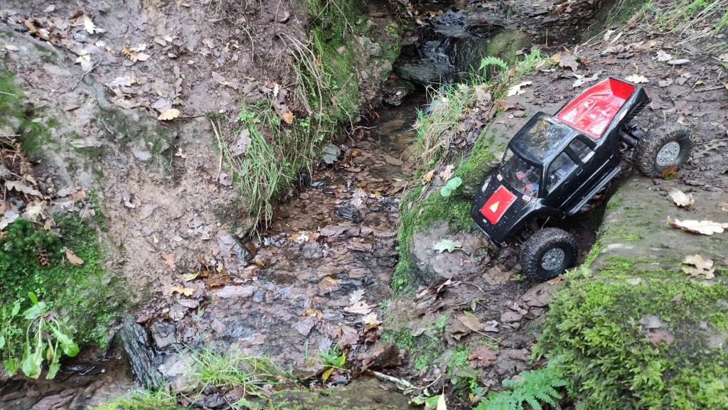

    Première petite vidéo faite en roulant ...marche d environ 20 cm et sol glissant!
