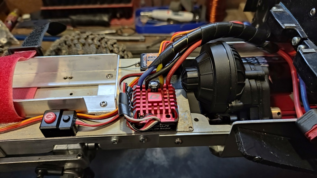

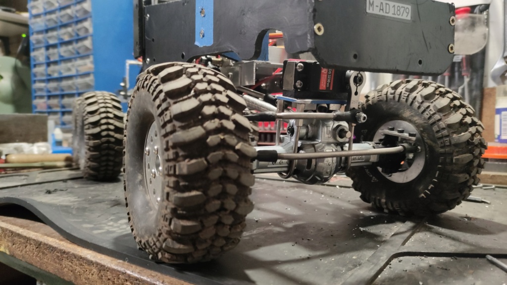

    Changement de conception , pour fiabiliser la transmission ; j ai cassé un cardan sur le pont intermédiaire et un pignon , le grand intérieur , de ce même pont ...faut dire que je test sévère , et ma boite / Dig , n a pas de slipper ...les contraintes sont fortes en cas de blocage de roue ou skid , sur une marche , arrête prononcé de rocher ...!:passur:
    Passage en pont directeur arrière combiné à l avant , pont inter fixe ; la boite / Dig va être remplacé par une classique avec slipper , pour protéger la trans ...Un peu de boulot cette transformation , nouvelle intégration , platine recevant l électro et accu plus sur l avant , modif cintrage de la partie AR pour permettre le braquage et croisement de ponts sans perte de perfs .
    Je gagne en rayon de braquage environ 30 % sans Dig hein ! Il ne serait plus utile de toutes façons avec un seul pont directeur avant . Si ça vous parle , il braque à 90° dans moins de 50 cm ...
    Du coup , j ai pu descendre l accu de 5 mm ...et la nouvelle boite sera plus légère , sans servo de Dig ; donc meilleur CG ! :hihi: :salut:
    Voila les transformations , cela devrait soulager le pont inter et la trans dans son ensemble , avec la nouvelle boite et son slipper bien réglé ;)
