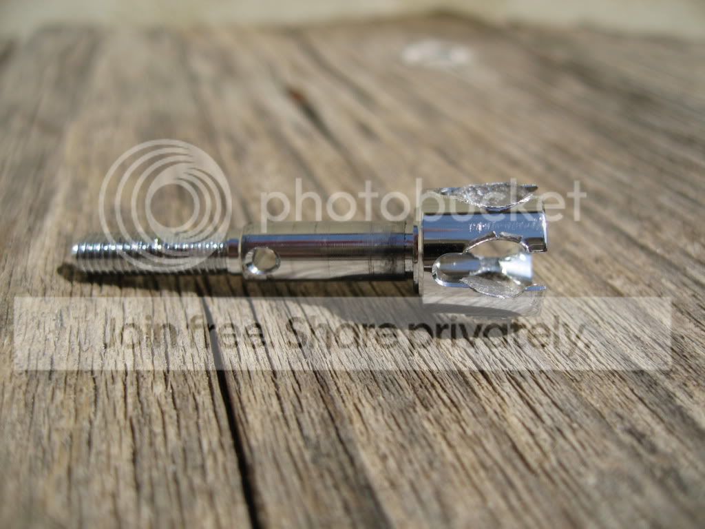

    Au bout de 20 Mn c'est le drame, la roue avant gauche qui décide subitement de partir batifoler toute seule :inkoi3: .
    Je vous passe la bordée d'injures qui s'en est suivie :grrr3: et je rentre avec ma titine à 3 roues sous le bras :disap3: .
    En cause l'axe de roue qui s'est cassé net au niveau de la coupelle accueillant les dogbones, du coup je démonte la roue coté droit pour vérifier l'état de l'axe :
    à priori ils ont pas aimé les mauvais traitement infligés ces dernier mois ...

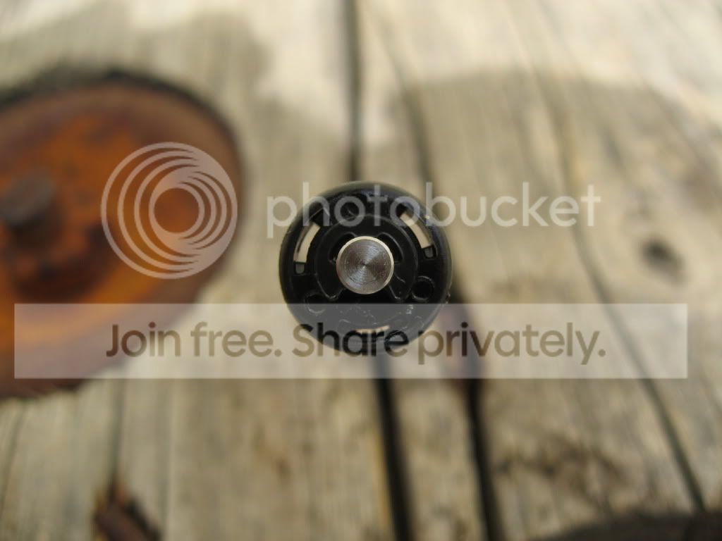

    Du coup je démonte les amortisseurs pour remplacer dans un premier temps les pistons 2 trous que j'utilisais, par ceux en 3 trous livrés aussi :

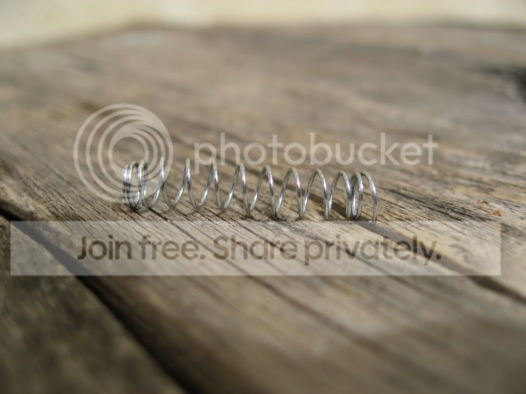

    puis j'en profite pour enlever les ressorts internes que j'avais ajouté auparavant :

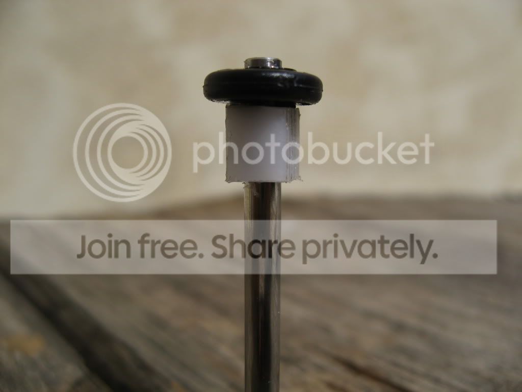

    pour les remplacer par des cales en delrin que j'ai coupé et percé dans les traverse de chassis qui me restaient :
    ne reste plus qu'à remplir les amortisseurs avec de l'huile moteur en 10w40 vu que je n'ai plus que ça sous la main et c'est terminé pour cette partie.

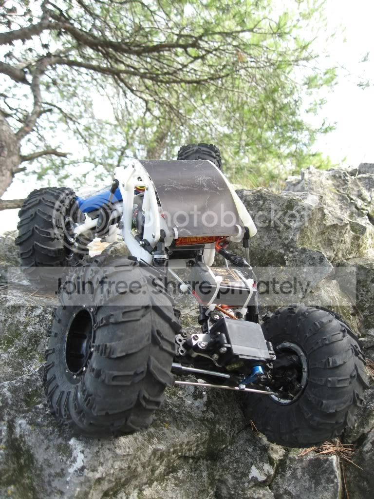

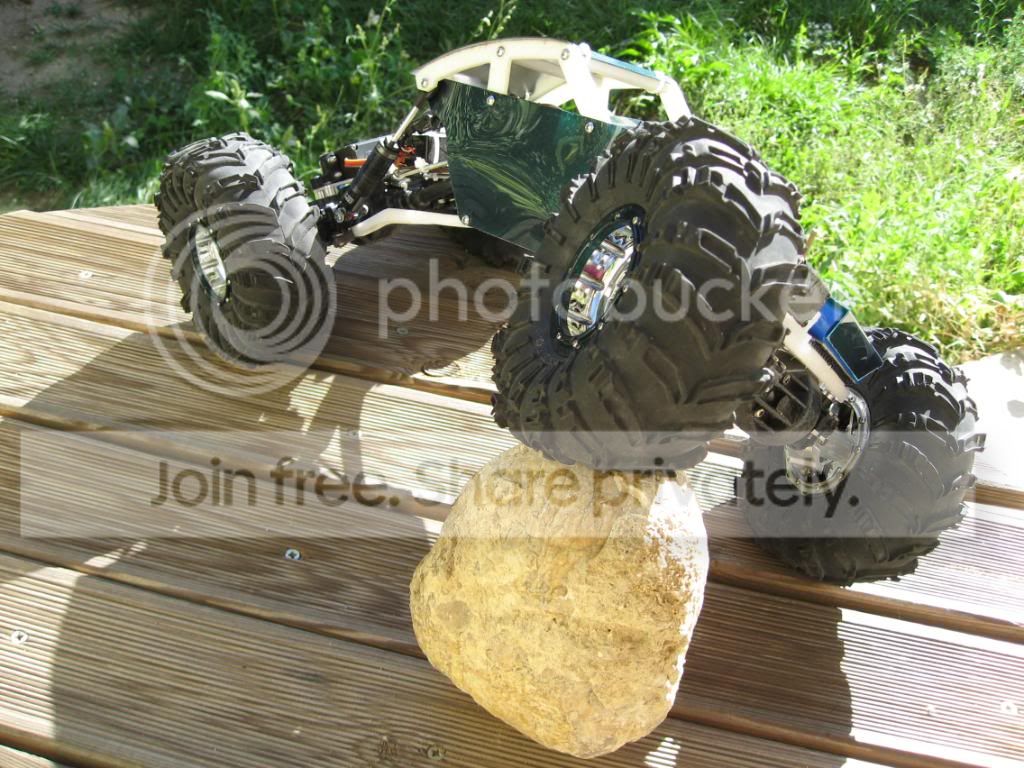

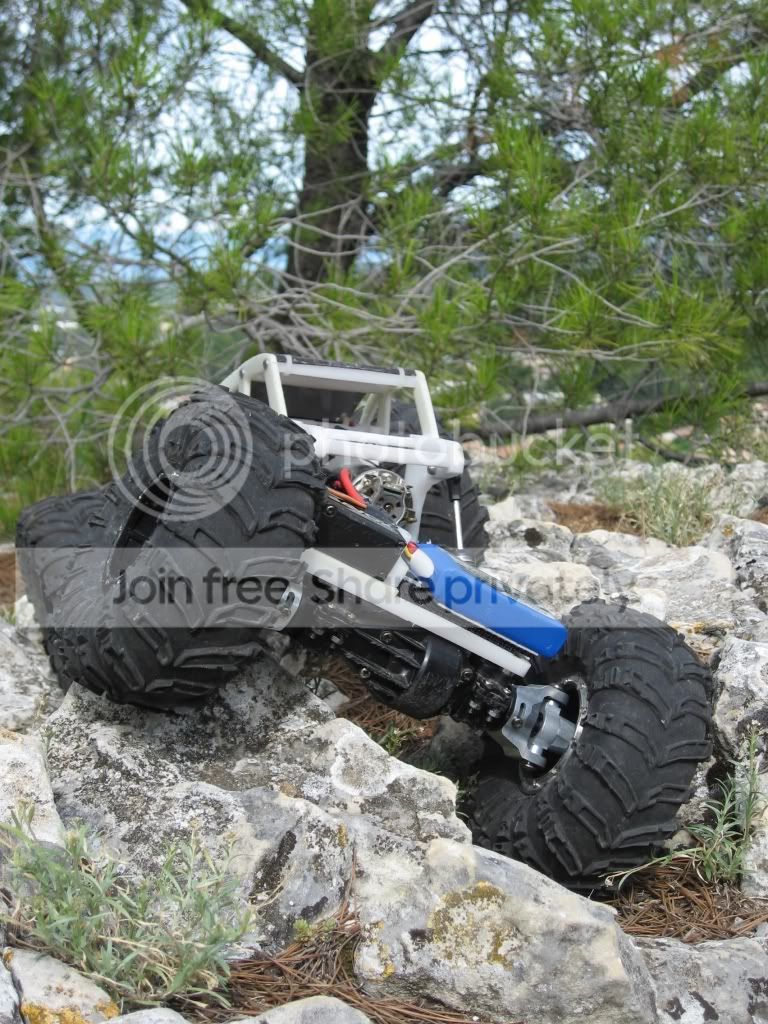

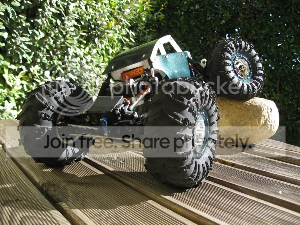

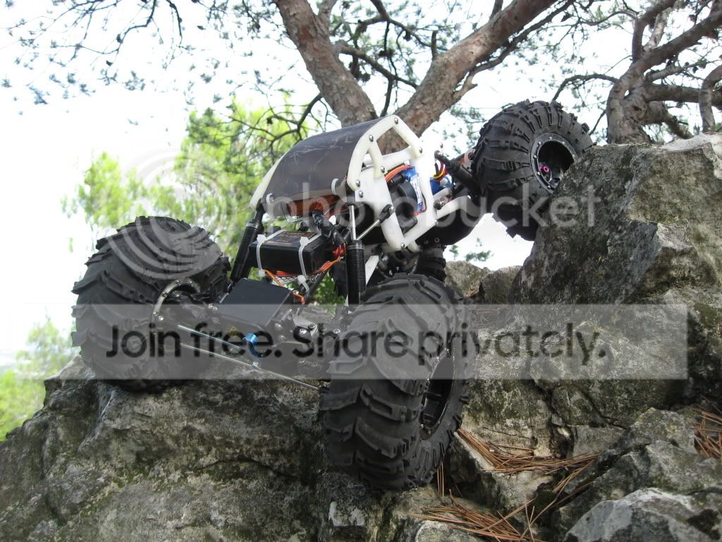

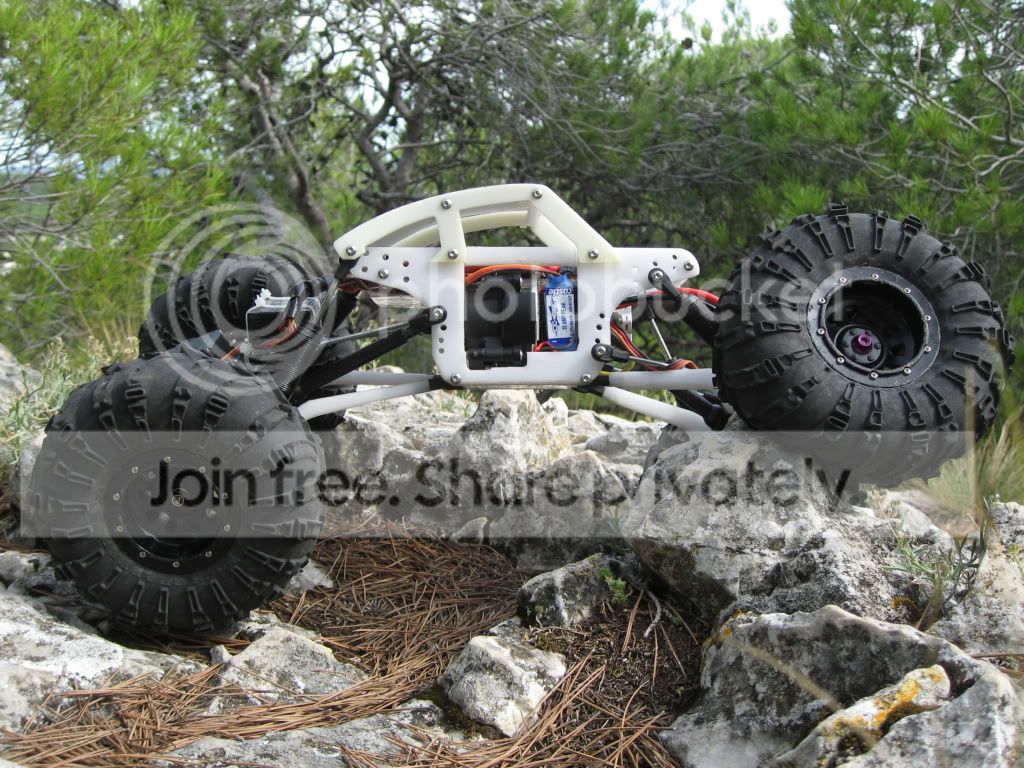

    Premier constat :
    Il rechigne beaucoup moins à croiser dorénavant et du coup il passe beaucoup moins de temps avec une roue en l'air, de plus je pense avoir gagné un peu en débattement par rapport aux ressorts internes que j'utilisais avant ...
    le nouveau positionnement des amortisseurs offre une suspension beaucoup plus souple et plus progressive et le palonnier allongé à l'arrière bénéficie grandement au diamètre de braquage.

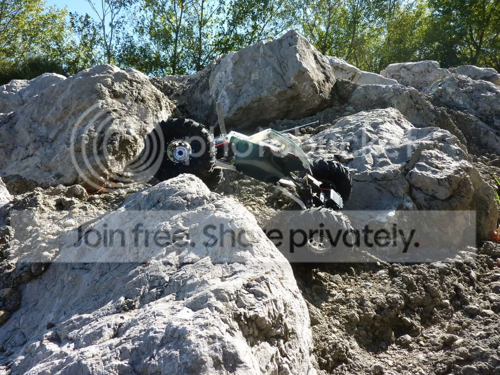

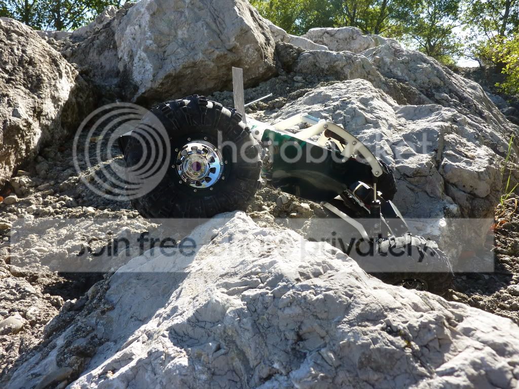

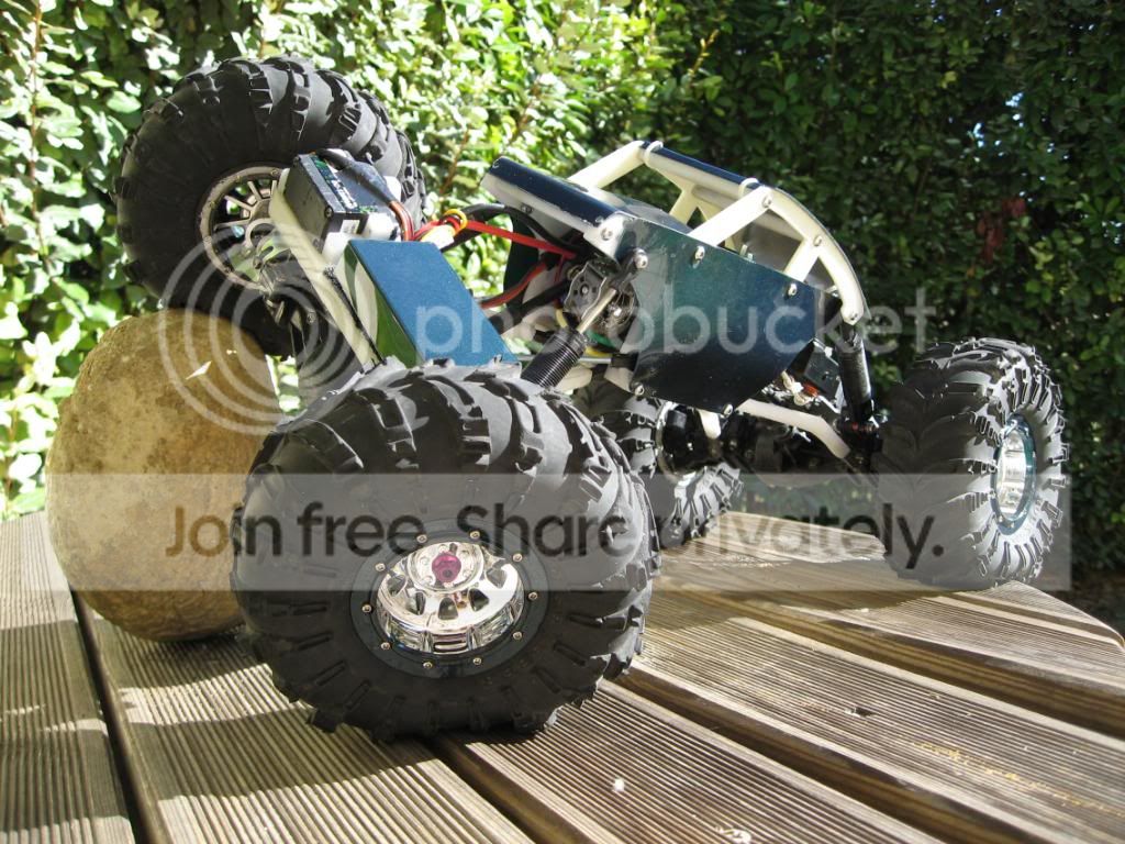

    Voici quelques photos de la sortie en question :
    L'un dans l'autre je suis plutôt satisfait du résultat, il me reste à refaire un panneau pour le "toit" vu que j'ai écarté les arceaux du chassis pour laisser passer les amortisseurs.
    Il faut aussi que je me décide à faire des panneaux de carrosserie et une protection pour la lipo en lexan.
    Enfin je pense encore jouer un peu avec la répartitions des masses vu que je le trouve un peu léger de l'avant dans les montées les plus raides.
    A confirmer dès que j'aurai le temps d'aller jouer sur les cailloux les plus méchants des environs.

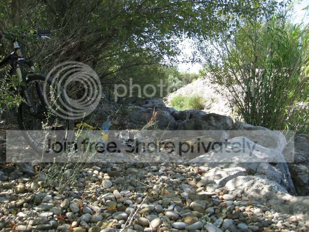

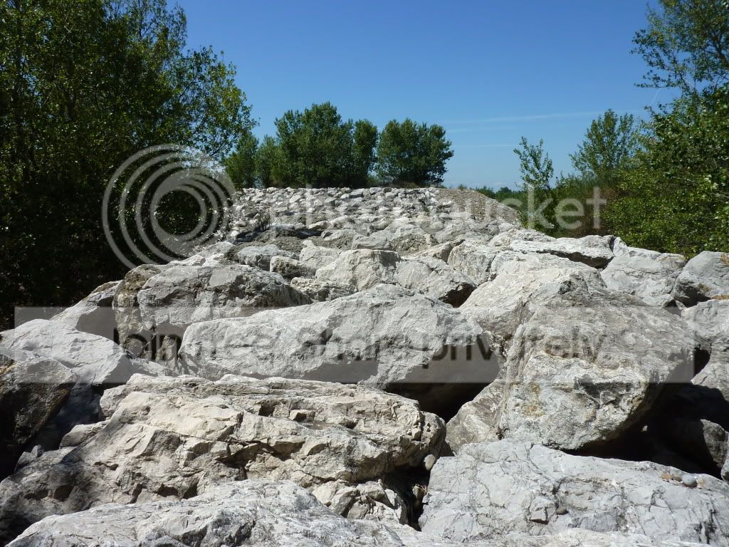

    Je me suis ménagé un peu de temps pour aller rouler sur le terrain de jeu le plus "agressif" des environs :

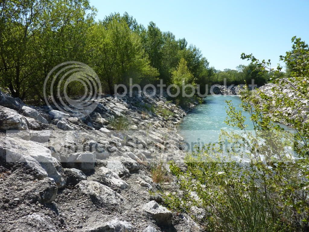

    et j'en ai profité pour le faire de manière écologique, ludique et profitable pour la santé :
    Pas sur cependant que ça soit si bon pour la santé de pédaler par 30° avec du mistral et 10 Kg de barda sur le dos mais bon je voulais tester depuis un petit bout de temps...
    Une fois le sac ouvert, il n'y a plus qu'à s'amuser :

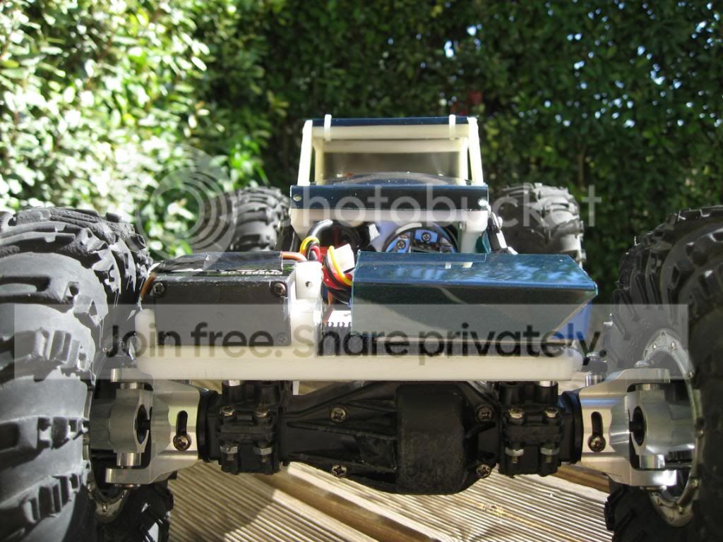

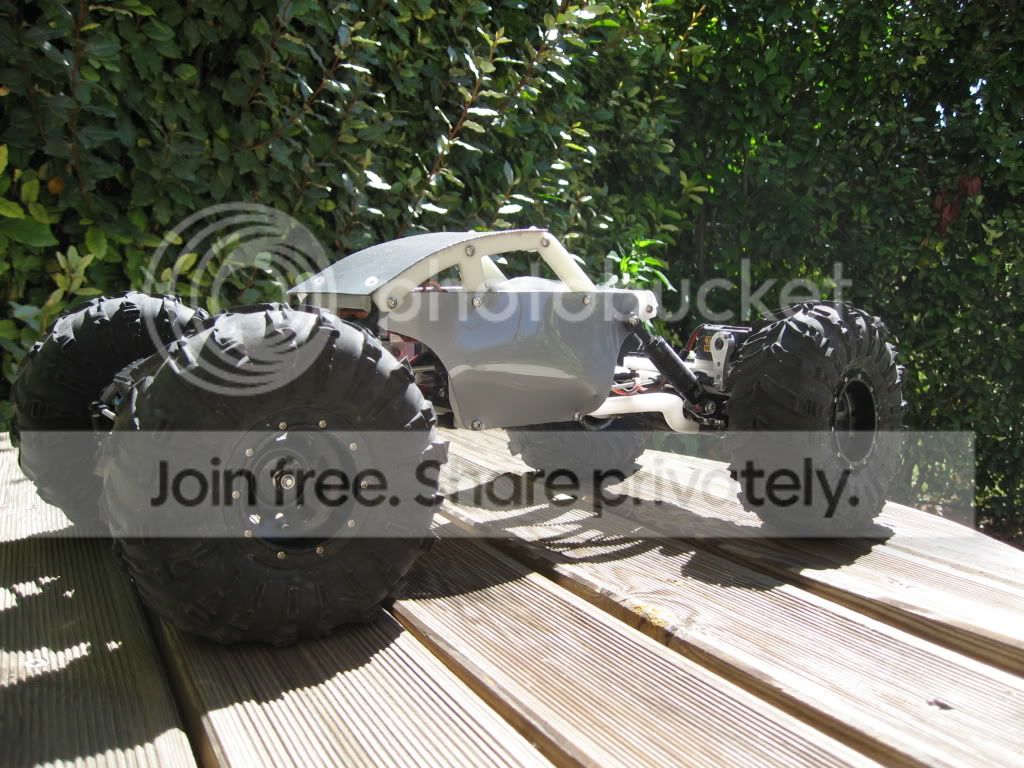

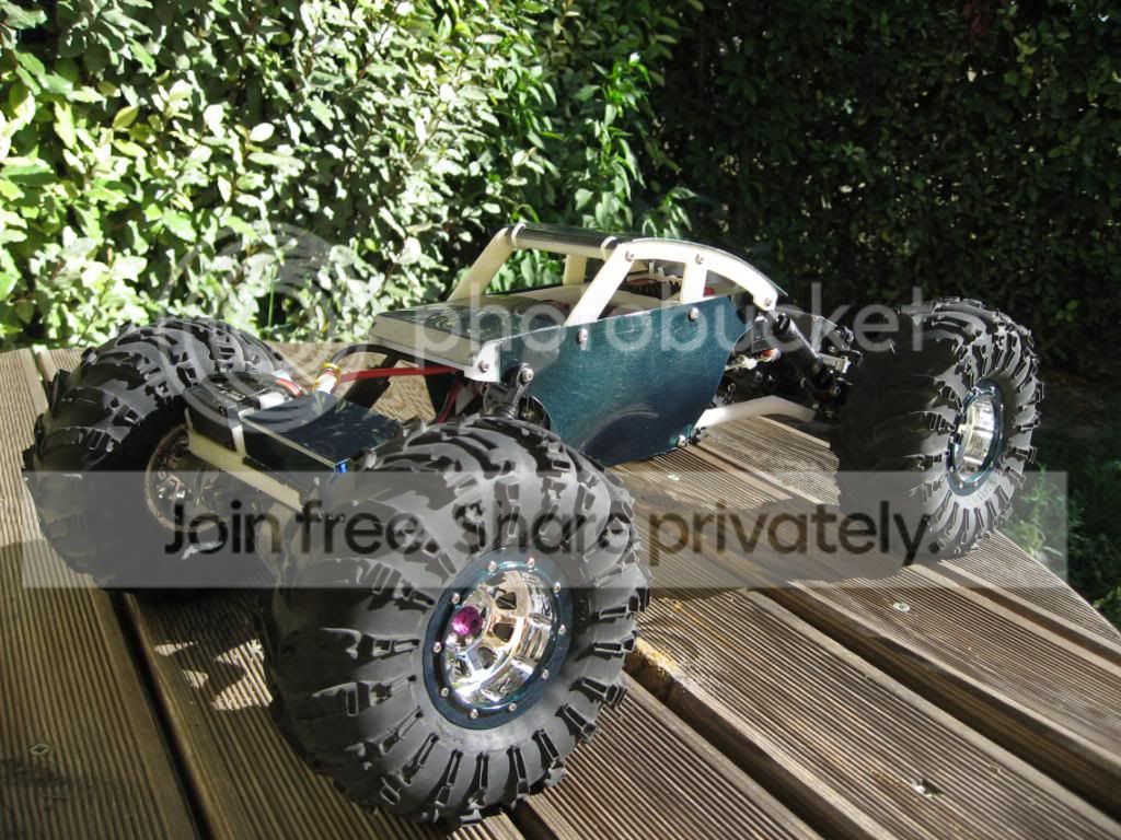

    Et hop une petite photo pour montrer les dernières modifications "cosmétiques" de la chimère en attendant un post plus conséquent :

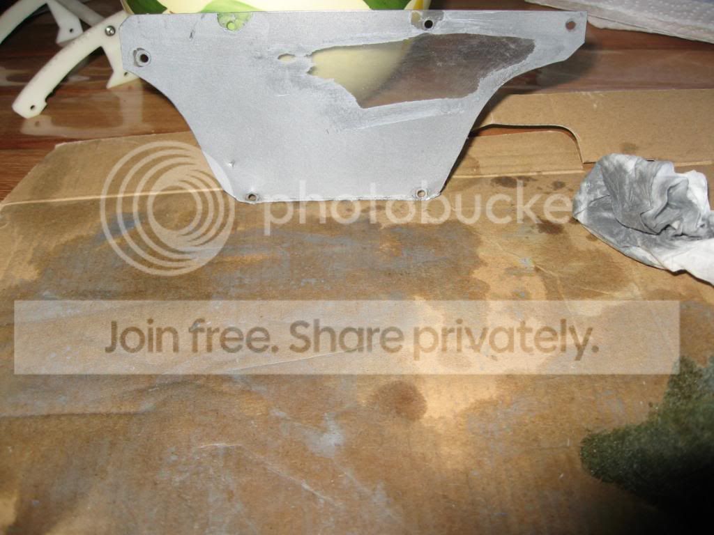

    Normalement ça devait ressembler à de l'aluminium poli / chrome, voici en pratique le résultat après 5 couches sur du lexan transparent :
    Vraiment pas à mon goût :grrr3:
    Donc j'ai ressorti le liquide de frein qui me sert à décaper les vieilles carrosseries, un bon retroussage de manches :
    et un bon rinçage plus tard il ne me reste plus qu'à recommencer la peinture avec une autre teinte plus appropriée.

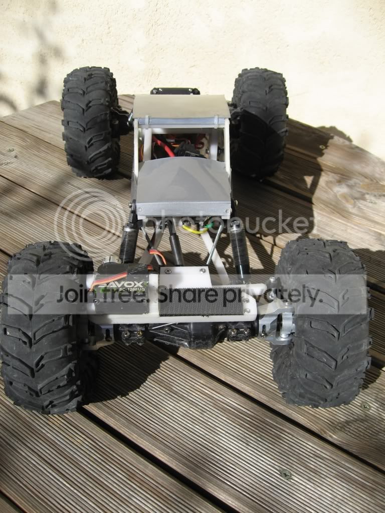

    Le résultat final :
    Depuis cette série de photos, j'ai refait le "capot" de manière à ce qu'il ne s'envole plus au moindre choc et qu'il me permette tout de même d'accéder à la prise de l'esc pour y brancher les lipos :
    Les dernières images ont été prises lors d'une séance de tests en début de semaine, je posterai une vidéo dès que j'en aurai fini le montage.
