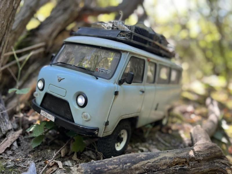

    petit craquage de la CB pour un kit de MST CFX. Du fait de son empattement variable, ce châssis offre à mes yeux, pas mal de potentiel pour faire une carrosserie scale.
    Oui mais laquelle choisir? sachant que je veux y faire un intérieur (sans doute en passant par l'achat d'un fichier 3 D).
    L'impression 3D offre bien des possibilités pour se faire une carrosserie mais en quoi faîtes vous les vitres et surtout comment éviter l'effet visuel du retrait par rapport à le carrosserie..
    Bref, si vous avez vu un truc sympa, n'hésitez pas à poster une photo pour me donner une idée.
    Pour l'instant, j'ai une carrosserie de clod buster qui pourrait faire l'affaire mais j'ai peur qu'elle soit un peu étroite et il y a celle-là qui me plait bien mais vu mon pilotage,..:confused:

    Dans le cas d'une carro de Uaz-452 comme celle de la photo ça devrait le faire mais tu devras peut être tenir compte de cette hauteur de moteur et du transfert qui est très près de la transmission, relié par un cardan droit. (compliqué pour poser un intérieur).

    La carrosserie de l’UAZ serait vraiment originale, on en voit pas, mais ça sera compliqué pour l’intérieur. Un Lada Niva sinon ou un Land 88 Série II .....:D

    Ton UAZ est sympa mais c'est clairement pas la carro la plus facile à maitriser en franchissement, la plus passe partout c'est souvent un pick-up pour le CG bas et centré, et l'exception de ce chassis c'est aussi la VW Baja (Sand Scorcher de Tamiya) mais sur le CFX il faut mettre le moteur à l'arrière (comme une vraie cox) si tu veux une hauteur de caisse correcte !

    Autrement la camionette Uaz 452, bref , à chacun ses gouts:)
    D'ailleurs la carrosserie de Uaz 452 sur ta photo, on trouve ça ou?

    Un membre du forum en avait commandé une, @vintage60 si je me souviens. On la trouvait via Facebook mais je pense que le gars à arrêté ce modèle.
    Le fichier 3D:
    UAZ BUKHANKA 452 RC BODY SCALER 267MM MST TAMIYA

    J'ai reçu mon châssis MST, il est top:). Il n'y a plus qu'à y mettre une carrosserie. Concernant la carro de UAZ:love:, c'est mal engagé, l'imprimante 3D de mon pote nous ayant lâchement abandonnée..
    Elle est peut être à un membre du forum, j'ai trouvé cette photo de Lada Niva, que je trouve bien sympathique, à voir..
    Reste une interrogation; n'ayant jamais eu de carrosserie en impression, je me demande comment faire le pare brise et les vitres tout en ayant quelque chose de solide et de bien transparent.
    Pour l'instant ma préférence va donc sur la carrosserie du UAZ en premier choix, reste à trouver l'imprimante... et la Niva en lexan ou en impression 3d.

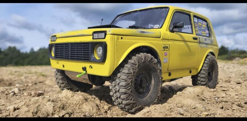

    Juste au cas ou, je te met le lien de la carro lexan, à priori, c'est une fin de stock, le jour ou il n'y en aura plus...:humhum: C'est un italien d'origine russe, passionné de mécanique russe et de belles italiennes, Ilya Kapitonov
    J'avais commandé chez lui, il me manquait juste un essuie-glace... la carro est très légère mais de très bonne qualité, très resistante(y) Pour chipoter, juste le profil AR légèrement disproportionné.
    LADA NIVA RC body 252mm scaler lexan MST • 3dmoskcustoms
    et là, la mienne...

    Je te remercie, c'était pas gagné, j'ai même cru completement rater la peinture un moment...
    Mais quand ma femme m'a dit: "qu'est-ce que c'est moche!" je me suis dis que j'avais peut être encore une chance:hihi: ... il y a eu pas mal de retouches...
    Les choses ce sont bien passées et j'ai peut être eu un peu de chance...
    Au cas ou je te met le lien, si ça t'interresse...
    ...le lien de mon post sur le Niva :
    CC-01 Lada Niva Kapitonov Ilya - 3dmoskcustoms.it
