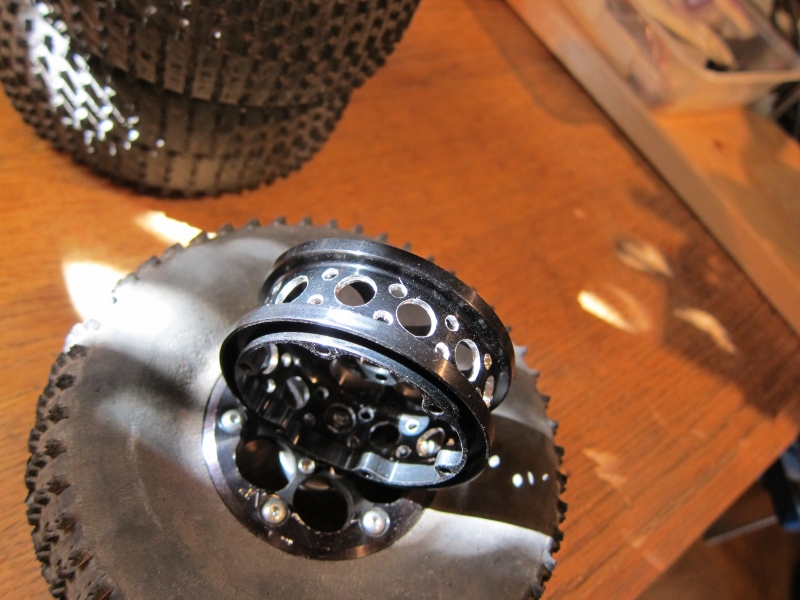

    ha ouai carrément :eek: ! on peut dire que tu n'y a pas été de main morte !
    pourquoi autant et si gros t'es trous sur la jante ? question de poids ?
    une petite photo peut être du trous dans le pneu ?
  9. TC94
    4 Novembre 2010
    2 802
    Re,
    A la base j'avais fait trois gros trous pour que ça ventile et sur la lancée j'ai continué pour alléger.
    Un peu de lecture : viewtopic.php?f=5&t=10585
    Perso je perce sur le coté des pneus mais il y en a qui préfèrent percer sur la bande de roulement.
    Il n'y a pas de solution miracle. Il faut que ça ventile et peu importe la technique.
